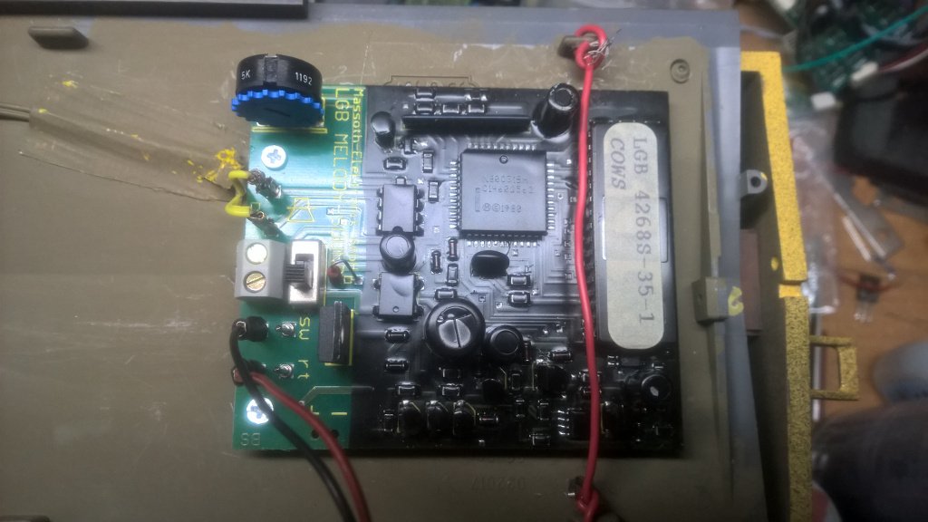

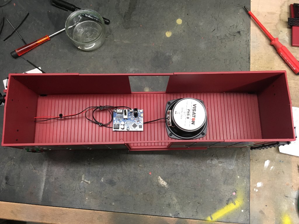

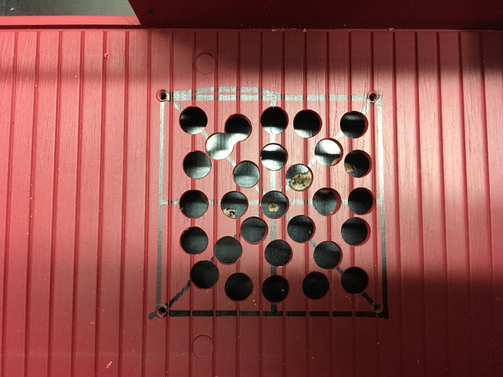

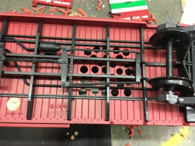

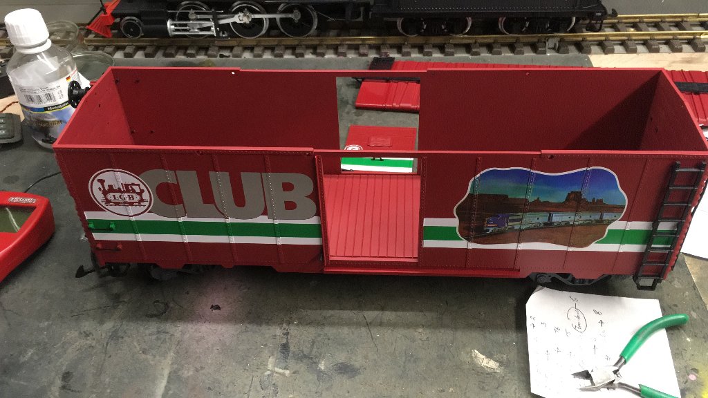

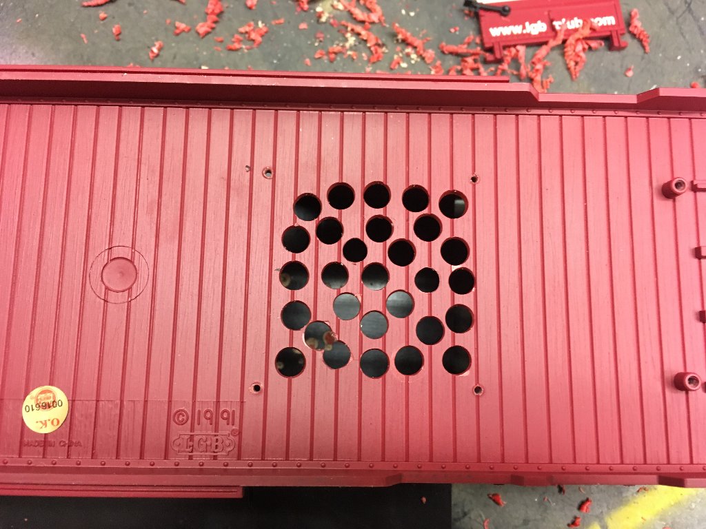

Trifft sich gut, ich habe heute auch ein "Sound Wagen" von nem Kollegen umgebaut.

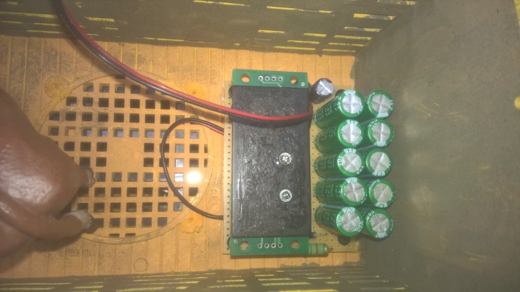

Der Wagen war wohl ab Werk mit dem Kuh Melody Modul ausgestattet. Scheint ein sehr altes Modul zu sein. Ich habe jetzt noch einen alten Zimo Fahrdecoder zum ein/ausschalten des Moduls, Kondensatoren zur Pufferung und einen Spannungsregler für 13V eingebaut.
Das Modul hat einen 15V Spannungsregler ohne Kühler, der bei 24V sehr heiss wird. Deshalb der 13V Spannungsregler, so wird der interne des Moduls nicht heiss.
Der Wagen hat eine Kugellagerachse zur Stromaufnahme.
