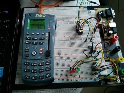

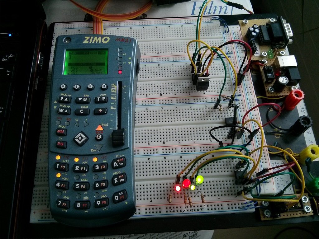

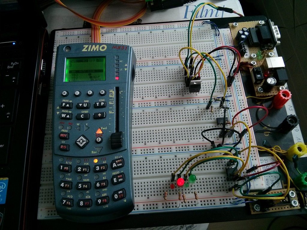

Ich habe einen kleinen Testaufbau mit dem Atmel Attiny 45 Controller und vier LED’s gemacht. Das Ganze hat auf Anhieb funktioniert. Allerdings hat der Decoder manchmal Lags, sodass die LED’s verzögert an und aus gehen. Je höher die Loknummer ist desto mehr Lags entstehen.
Um z.B. Beleuchtungen von Häusern oder Wagen zu schalten reicht dieser Decoder aber allemal.

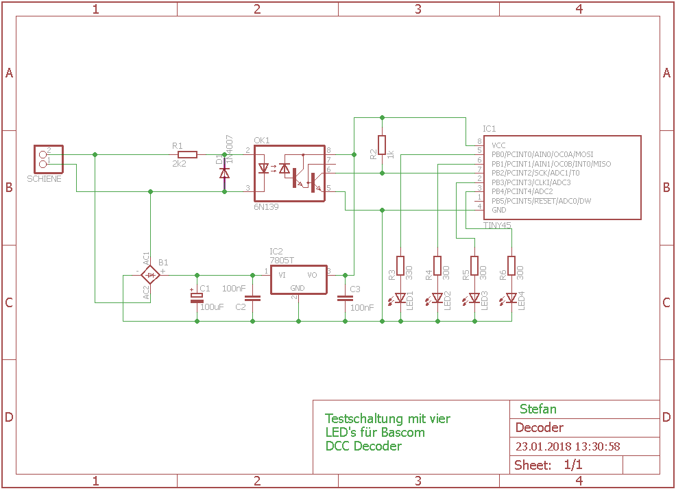

Der Schaltplan des Testaufbaus:
