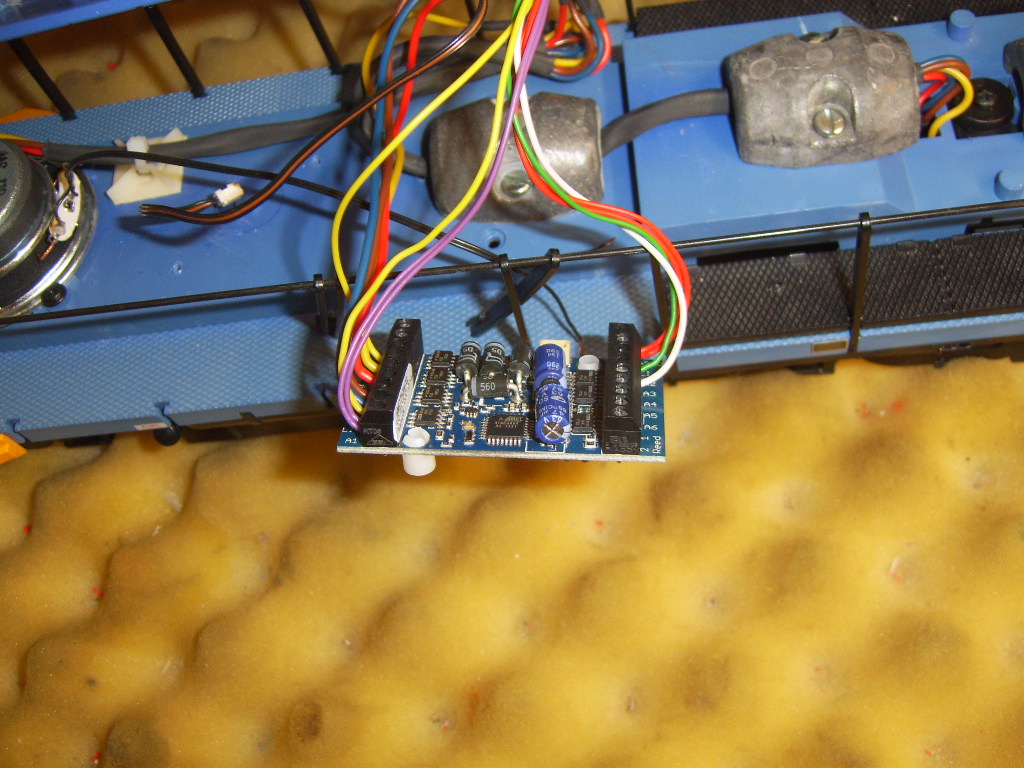

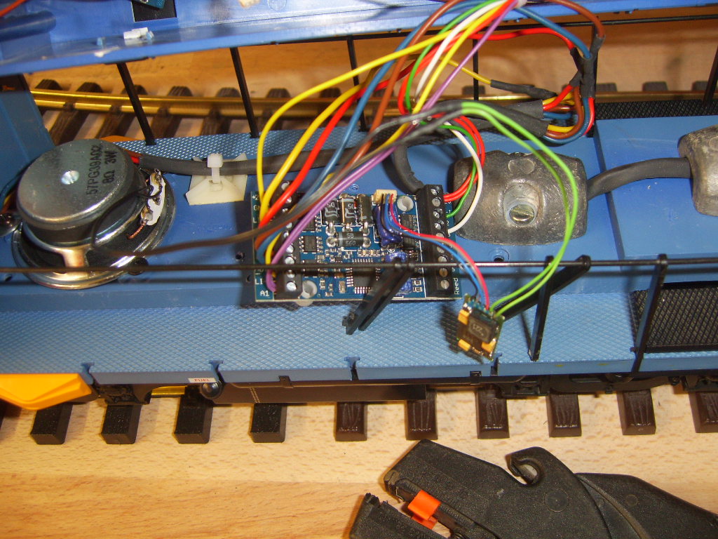

Meine LGB White Pass ALCo hat einen Decoder schaden (Massoth XLS)
Eigentlich wollte ich einen XLS beim Neule kaufen, jedoch war der Preis sehr hoch 240.- CHF
Also habe ich mich dann kurzerhand zu einem Low Cast Projekt
Also das heisst Decoder Massoth und Sound von Uhlenbrock.
Entscheidend ist dass man dem Massothdecoder die Schnittstelle auf SUSI umstellt und nicht auf Massothbus lässt.
Der Decoder kostet beim Neule (ein XL) 70.- CHF und den Uhlenbrock Sound hatte ich noch ein paar Zuhause ;)
Nach dem Einbau des Decoders habe ich in auch gleich programmiert, anschliessend den passenden Sound auf das Uhlenbrock
Soundmodul geladen (mit dem Sound Programer von Uhlenbrock) und die F-Tastenbelegung gleich noch festgelegt..

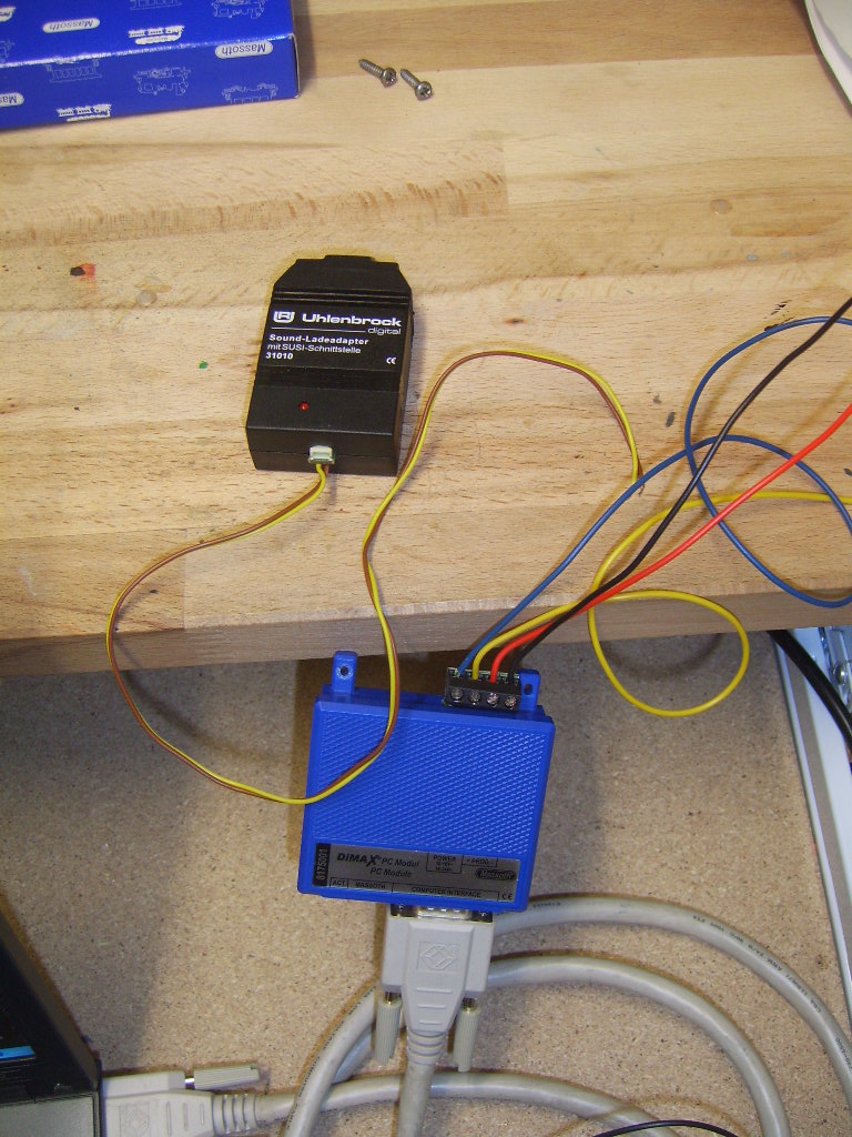

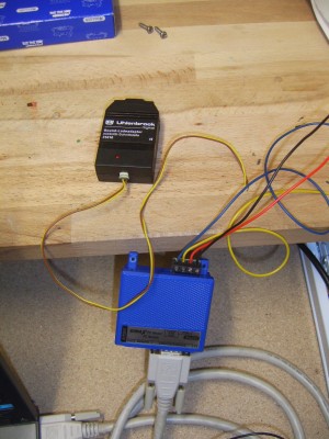

Den Sound geht nur über SUSI Schnittstelle zum Laden.

Luegi, du kannst einmal den Sound bei Uhlenbrock probehören, wenn du willst.
Ein Soundmodul habe ich noch auf der Seite wenn du einen Decoder hast mit SUSI können wir das ganze einmal starten.
