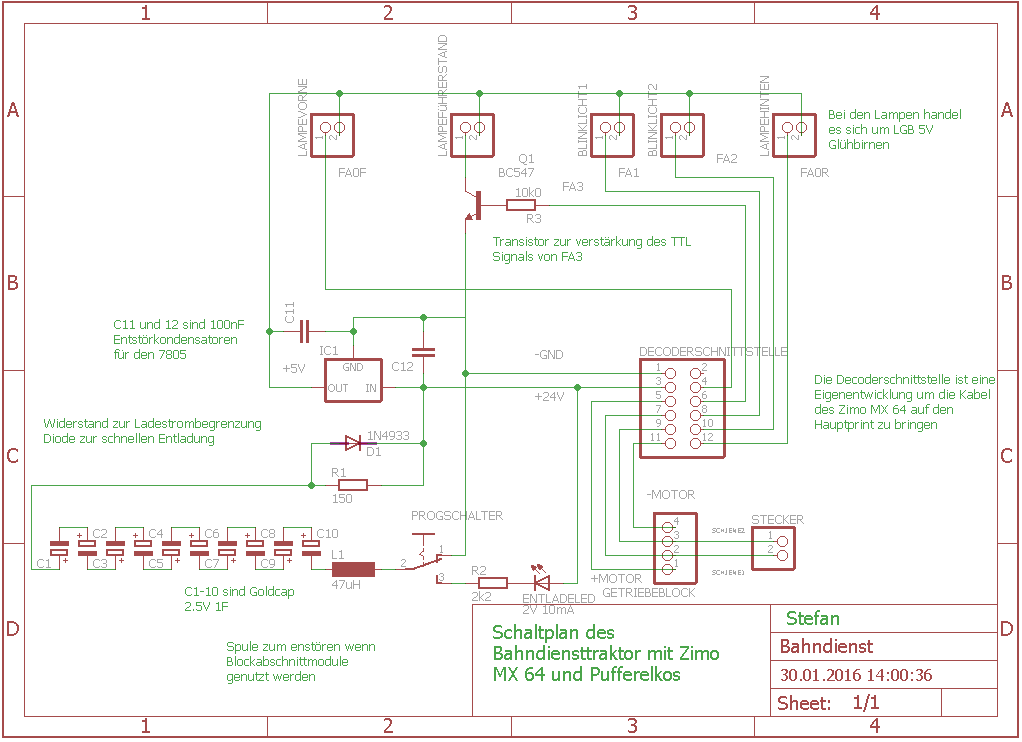

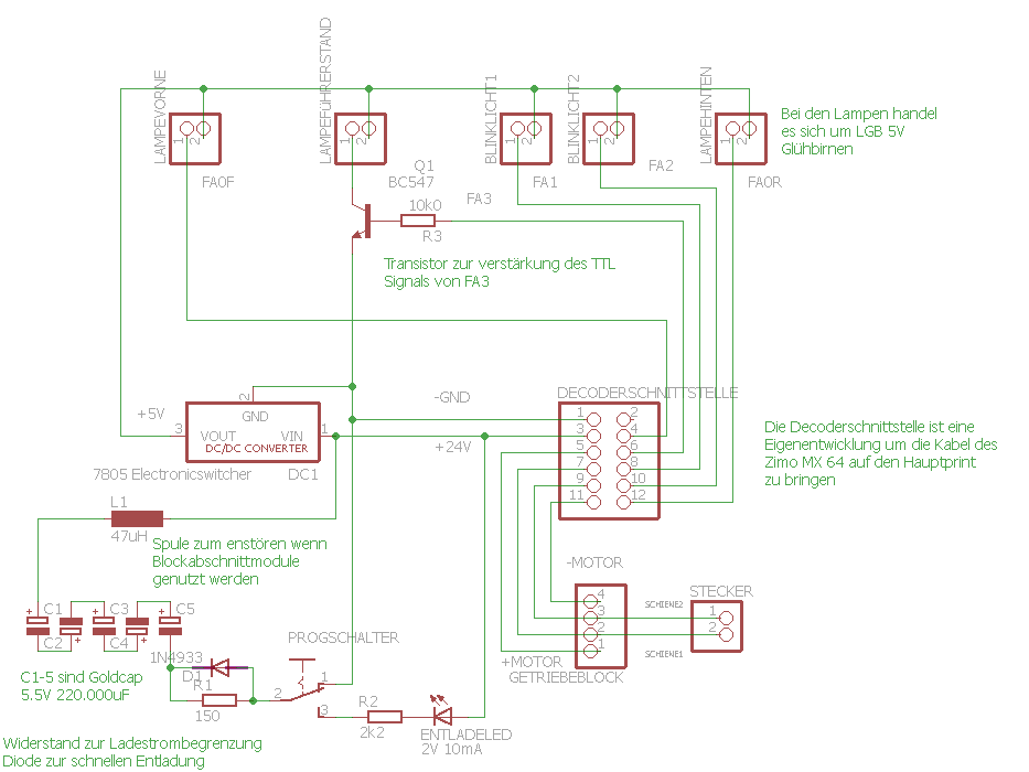

Zwei achser Loks haben auf Aussenanlagen häufig Wackelkontakt. Deshalb wollte ich mal probieren, wie gut die Lok mit Kondensatoren läuft. Bei dem ab Werk verbauten Onboarddecoder können keine Kondensatoren angeschossen werden. Deshalb werde ich diesen gegen den MX 64 den ich aus der 0-4-0 ausgebaut habe ersetzten. Bei diesem auch schon in die Jahre gekommenen Decoder muss eine kleine zusatz- Schaltung zwischen Kondensatoren und Decoder gesetzt werden. Bei neueren Zimo Decoder kann man den Kondensator direkt anschliessen.
Die Kondensatoren werde ich in Serie schalten, da diese nur auf 5.5V ausgelegt sind jedoch mit 24V geladen werden. Fünf Kondensatoren kommen auf 27.5V, so ist dies kein Problem. Den „Progschalter“ werde ich einbauen, damit die Kondensatoren zum Programmieren oder sonstigen Problemen vom Decoder elektrisch getrennt werden können. Die entlade LED sorgt dafür das die Kondensatoren sicher entladen werden wenn sie vom Decoder elektrisch getrennt sind.
Der Onboarddecoder hatte die 5V Versorgung und das Blinkprogramm „onboard“. Das Blinkprogramm kann ich bei diesem MX 64 H0 Decoder programmieren. Die 5V Spannungsversorgung muss ich allerdings extern produzieren. Dies werde ich mit einem Step Down Switcher realisieren. Dieser verheizt die überflüssige Energie nicht wie z.B. ein LM 7805 und wird deshalb auch nicht heiß.

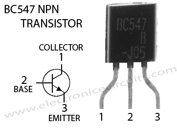

Für den Funktionsausgang drei ist noch eine kleine Verstärkerschaltung nötig, da dieser Ausgang bei der H0 Schnittstelle nicht vorgesehen ist.
Den elektrischen Schaltplan findet ihr unten, Umbaubilder folgen, wenn die bestellten Komponenten ankommen.

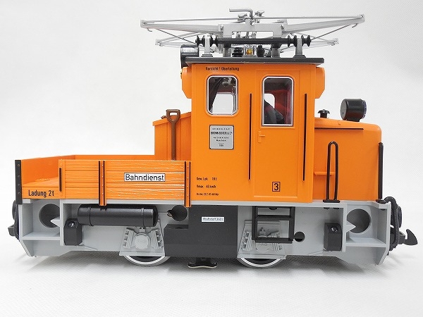

LGB 23330 Bahndienst
Schaltplan

Nun habe ich die Lok fast fertiggestellt. Es gibt noch ein kleines Problem mit den Kondensatoren, ich habe die falschen gekauft. Es hätten solche mit geringem innen-widerstand sein sollen. Die gekauften haben einen zu geringen Entladestrom für den Motor. Der Step Down Switcher hat ebenfalls ein Problem mit der offenbar nicht sauberen Spannung vom Decoder. Deshalb habe ich ihn durch einen 7805 ersetzt. Da dieser aber wärme erzeugt und grösser ist, musste ich ihn in den Führerstand verlegen.

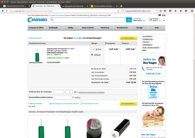

Die Lok fährt nun feiner und die Führerstand Beleuchtung kann separat geschaltet werden. Kondensatoren muss ich noch andere bestellen, ich habe mich via Google schlau gemacht und Kondensatoren gefunden die funktionieren sollten. Im Anhang findet sich ein Bild der Bestellung der Kondensatoren, drei mal dürft ihr raten weshalb ich sie nicht bestellt habe.
Schaut euch die Versandskosten an, die haben doch einen an der Waffel!
Pinbelegung des Transistors

Interessant, ich denke du wartest auf die nächste 12% Aktion damit dann die Vesandkosten nur noch doppelt so viel sind wie das Material das du bestellen willst :roll:

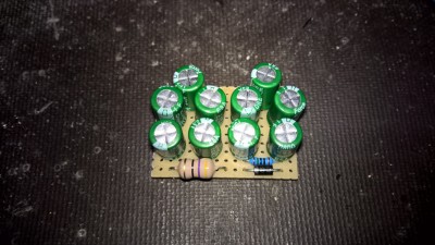

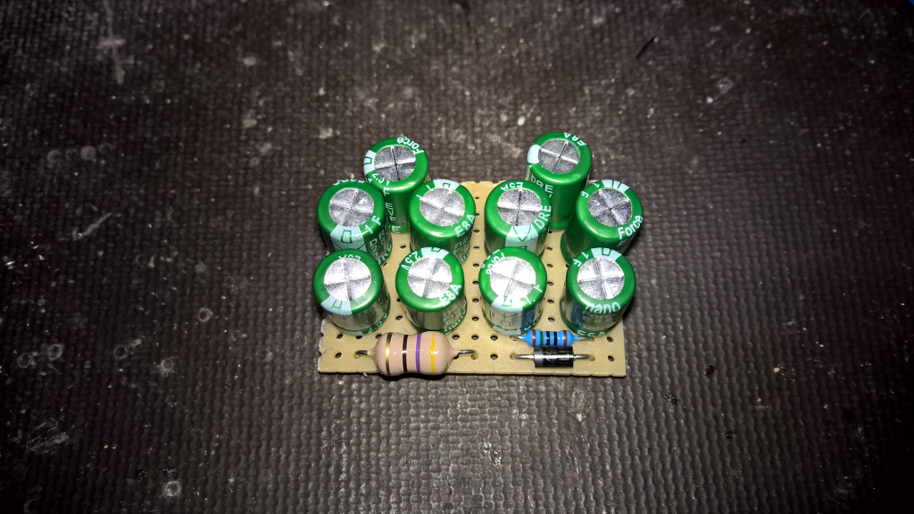

So, habe die Lok nun fertig gestellt. Läuft alles wunderbar. Unten findet ihr noch Bilder des Goldcabsmodul und des angepassten Schaltplanes.
Mit diesen 1F Elkos läuft die Lok wenn man sie bei 5V Motorspannung und voller Beleuchtung von den Schienen hebt etwa 2 Sekunden weiter.
Die Motorspannung ist auf 5V begrenzt, da auf der Lok Vmax 45 steht und sie nicht rasen muss.
