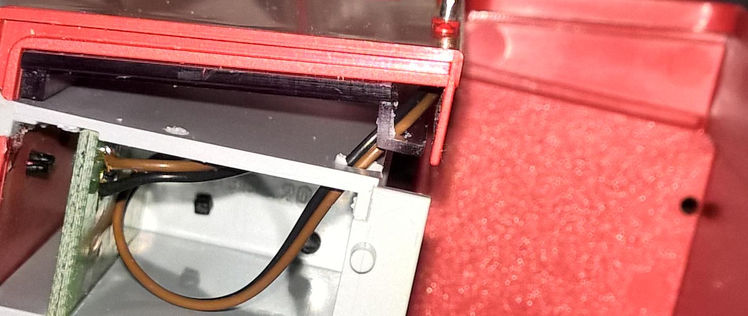

Bei der Originalverdrahtung verlaufen die Kabel der unteren beiden Scheinwerfer unterhalb des Bodens durch, damit die Türe geöffnet werden kann. Da die Kabel aber schon ziemlich in mitleiden-schafft gezogen wurden und wir die Türe nicht öffnen müssen, habe ich die Kabel neu verlegt, sodass sie im oberen teil des Modells bleiben und beim öffnen des Modells nicht mehr abgerissen werden können.

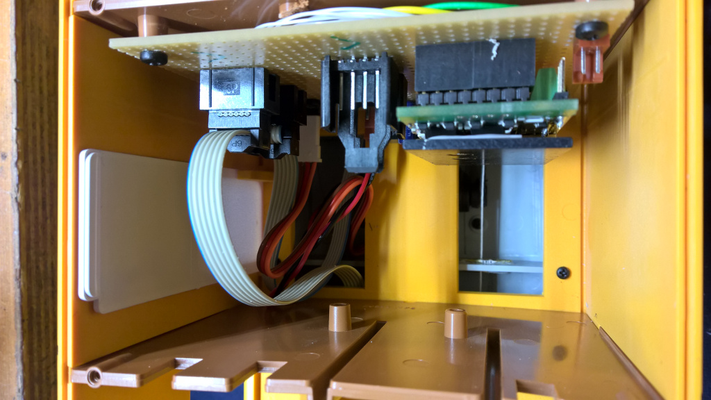

Die Einzelnen Lampen wurden im Dach zusammen gefasst und dann mit einem sechs Poligen Flachbandkabel auf die Hauptplatine gebracht. Wer schon mal einen solchen Triebwagen geöffnet hat, kennt den Kabelsalat den die LGB angerichtet hat. So sieht die Verkabelung im zwischen Teil nun aus:

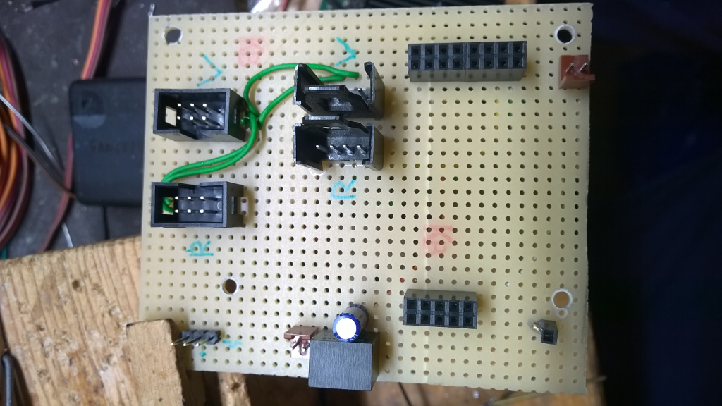

Kein Salat mehr zu sehen.

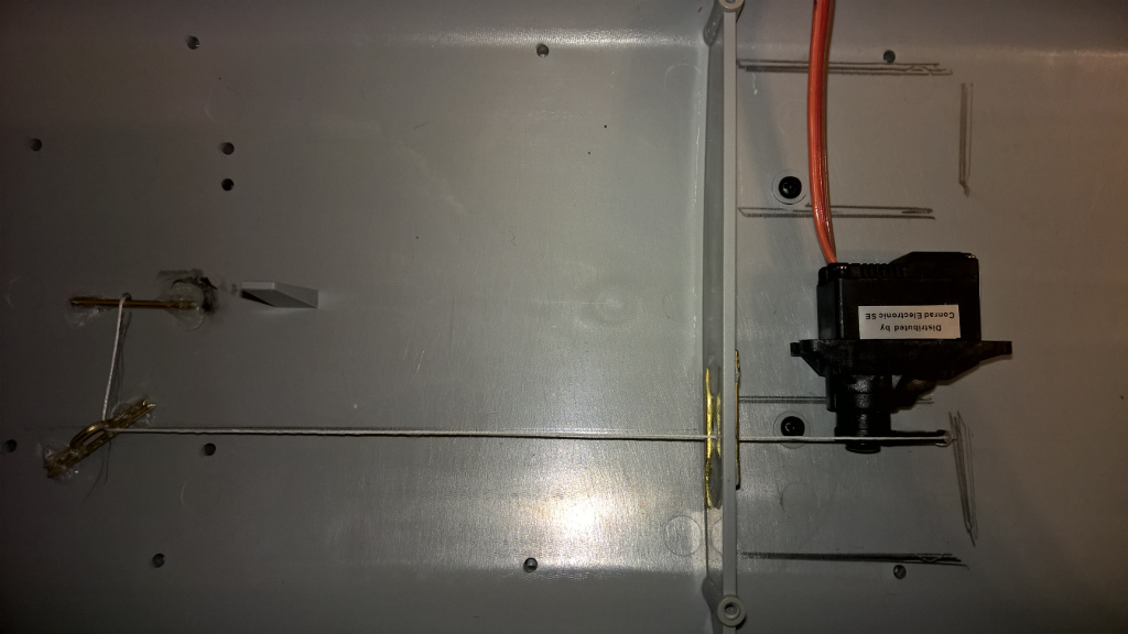

Zudem wurden beide ABe 4/4 I mit Servos um die Stromabnehmer hoch und runter zu fahren ausgerüstet. Damit dies funktioniert war aus Platzgründen eine kleine Umlenkung nötig. Diese wurde aus Schweissdrähten realisiert. Die Servos stammen von der Elektronik-Apotheke mit dem grossen blauen C und haben 5 SFR gekostet. Ich würde die allerdings nicht empfehlen, da die nur ein Kunststoffgetriebe haben. Für 14 SFR bekommt man einen Servo mit Metallgetriebe (Nr. 209088-62), der klingt um einiges angenehmer und macht insgesamt einen besseren Eindruck.

Achtung! Wie ich feststellen musste, kreuzt die LGB die Kabel der Drehgestelle aus. Die Drehgestelle sind bei allen Loks 180° gegeneinander verdreht eingebaut. Was bedeutet das die Stecker auf der Hauptplatine auch 180° gegeneinander verdreht sein müssen. Nun kreuzt die Firma LGB doch tatsächlich die Kabel aus was bedeutet, dass die Stecker auf der Hauptplatine in die gleiche Richtung schauen müssen. Wenn man nun aber einen LGB Onborddecoder betrachtet, sieht man das die Motoren Stecker um 180° verdreht zueinander stehen, was bedeutet dass die Leitung auf den Decoderprint nochmals ausgekreuz werden müssen. Fazit: weshalb einfach wenn's auch kompliziert geht. Dies habe ich geschrieben, weil auf meinen Fotos die Stecker noch Rücken an Rücken verbaut sind. Diese musste ich dann später als ich den Fehler bemerkt habe um-löten. Herausfinden tut man das wenn man die Lok auf die Schiene stellt unds einen Kurzschluss gibt.

Interessanter Umbau, vor allem natürlich mit dem Panto Antrieb. Ich nehme an, links oben auf deinem Foto geht es zum Scherenstromabnehmer hoch, oder? Wie hast du eigentlich den Servo befestigt? Heissleim?
Re: ABe 4/4 I wird neu digitalisiert
Beitrag von Sbbfreack » 25 Feb 2016, 20:55
Ja, dort geht es durch ein kleines Loch und kommt dann auf dem Dach zwischen dem Panto nach oben. Am Panto ist die Schnur an diesem kleinen Stäbchen befestigt. Das wird man dann noch besser im Video sehen.
Der Servo und die Umlenk-Stäbchen sind mit Sekundenkleber festgemacht. Mit Heissleim würde das bei Sonneneinstrahlung nicht halten.
