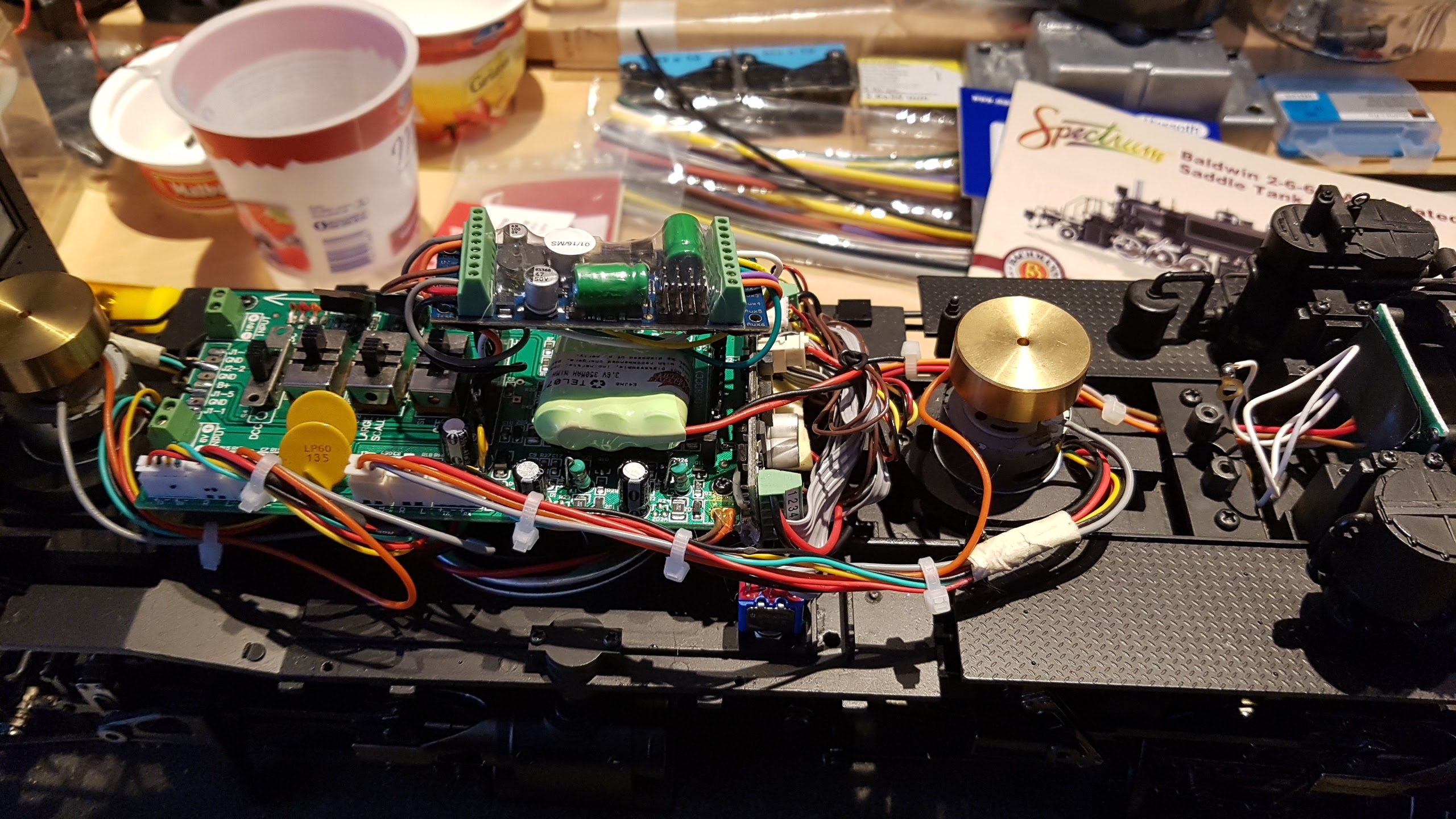

Gestern wurde nun das neue digital Herz eingesetzt. Der ESU Lokpilot XL macht sich gut, die Lok fährt sehr angenehm langsam an und ruckelt nicht. Wahrscheinlich dank dem entfernen der Spulen vor dem Motor.
Vom ehemaligen Besitzer habe ich noch einen Bachmann Rauchgenerator geliefert bekommen, leider passt dieser nicht so ganz. Mal schauen ob ich es evtl. doch nochmals anders mache und einen normalen Seuthe oder von Massoth einbaue.
Da Der Lokpilot natürlich nicht direkt auf die Schnittstelle von Bachmann passt habe ich entsprechende Adapterkabel gelötet. Nun funktioniert auch die Kabinenbeleuchtung. Allerdings kriege ich das Flackerlicht nicht zum laufen. Hat schon mal jemand eine solche 2-6-6-2 umgebaut auf digital und das Flackerlicht zum laufen gekriegt? Muss da was spezielles beachtet werden? Ich nehme mal an die Flackerfunktion muss nicht der Decoder ausführen sondern das macht die Boardelektronik weil es ja auch analog funktionierte.

Hallo Luegi!

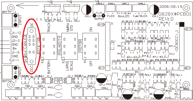

Ich habe zwar die Mallet nicht, aber bei meinen anderen Bachmann Spectrum Loks besitzt das Flackerlicht der Feuerbüchse eine eigene Steuerelektronik. Bei älteren Loks ist diese auf der Steuerplatine für den Rauch und die Beleuchtung mit drauf. Neuere Loks mit Digitalschnittstelle haben eine separate Flackerelektronik die auch einen eigenen Anschluß der Schnittstelle hat.
Ich habe mir gerade mal die Anleitung von der Bachmann HP herunter geladen und gesehen daß es für das Feuerbüchsenlicht einen Schalter auf der Hauptplatine gibt mit welchem man dieses zwischen Analog- und Digitalbetrieb umschalten kann / muß, guckst Du hier:
Hast Du den umgeschaltet?
Stephan

Ja den habe ich auf DCC umgestellt. Evtl. muss ich die LED direkt an den Decoder anschliessen. Der Stecker CON7 ist ja zum Glück beschriftet.

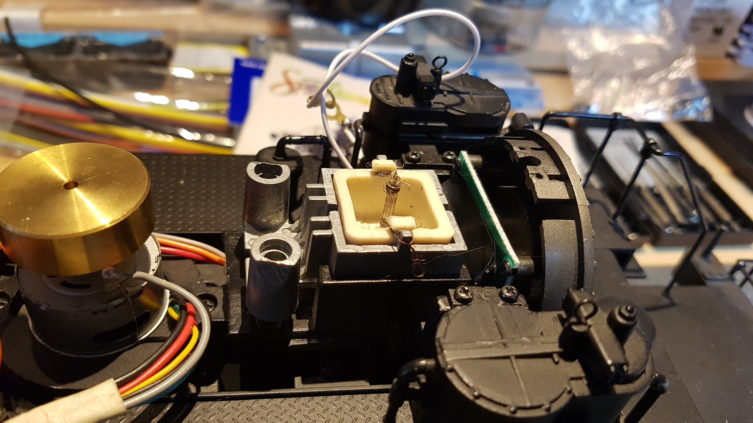

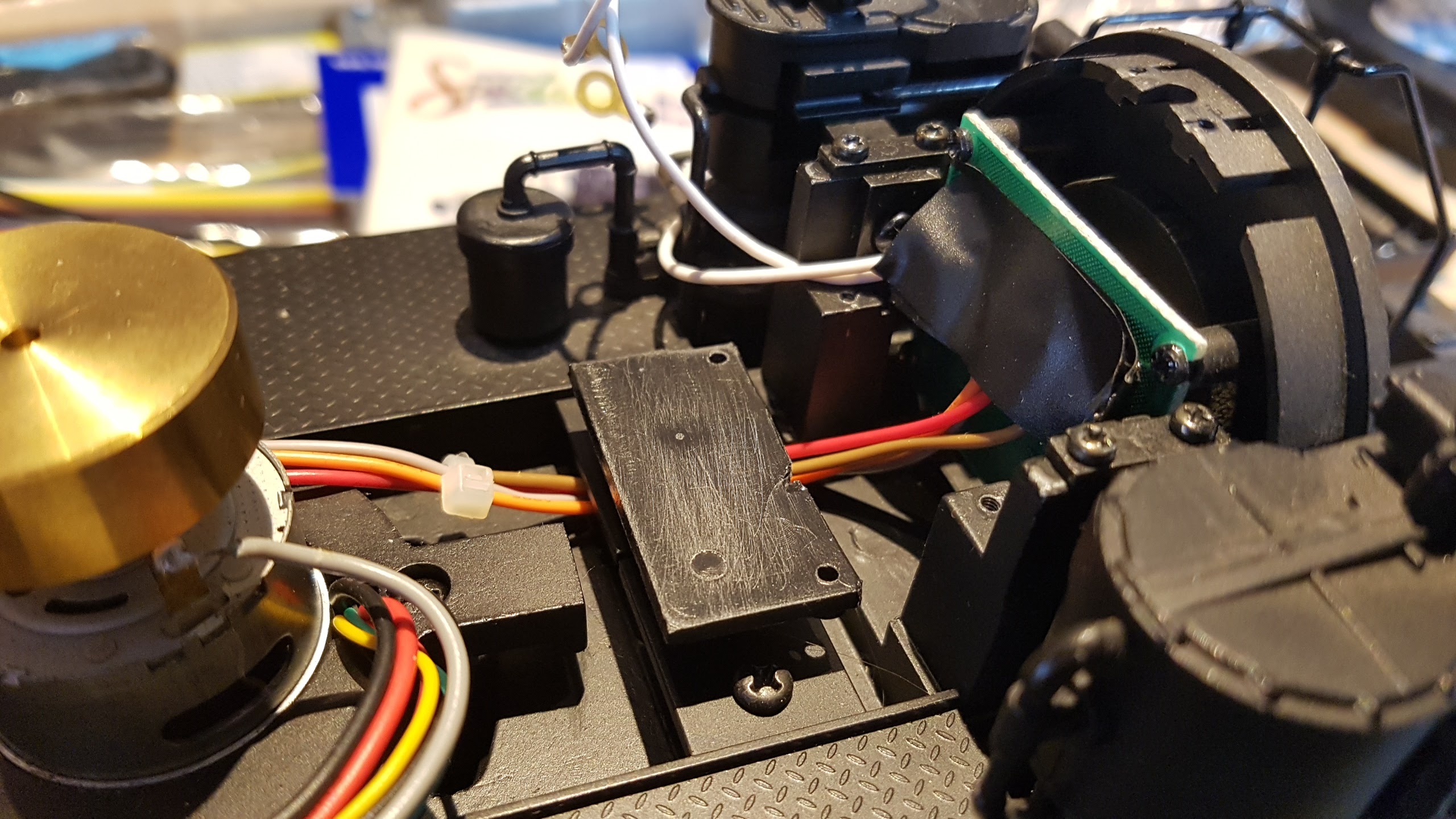

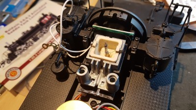

Da ich die Mallett zum RKB Fahrtag mitnehmen will habe ich mich gestern noch um den fehlenden Rauchgenerator gekümmert. Die fehlenden Leitungen habe ich ja ersetzt, nun muss nur noch der Rauchgenerator montiert werden. Da der passende fehlt musste ich mir was einfallen lassen. Zuerst habe ich mal die komische Stange entfernt und zwei Gewindebolzen eingeschraubt.
Auf die Gewindebolzen kommt eine Resteteil vom Raucher, damit der Leim hält habe ich das Plastikteil aufgeraut
Darauf kommt dann der das Originalplastikteil mit dem Raucheinsatz. Dieses Plastikteil habe ich passend zugeschnitten und auch aufgeraut
Da der Kamin bei der Mallett sehr weit vorne ist, musste ich soweit wie möglich nach vorne mit dem Raucher. Daher wurde zum Schutz vom Schalter dieser mit Isolierband abgeklebt. Der Raucher lieght nun auf den beiden Gewindebolzen und ist zum Glück recht waagerecht. Etwas Leim drauf und hoffen das es hält. Bin gespannt ob der Leim mit der Temperatur klar kommt.
Ob es so funktioniert werde ich am Samstag bei der RKB merken ;)

Also dieses Räuchertöpfchen hätte ich nicht genommen. Es sitzt offen im Lokkessel und der Rauch, genauer das verdmpfte Öl, verteilt sich schön auch in der Lok überall. Schöne Sauerei. Ich habe diese Dinger bei allen meinen Bachmannloks sofort ausgebaut und weg geworfen. Eingebaut habe ich Seuthe Verdampfer oder gepulste Verdampfer.

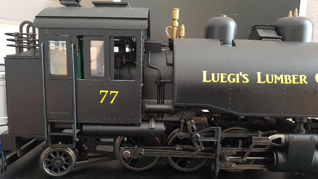

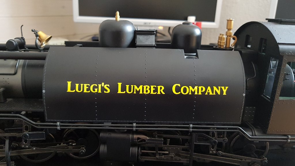

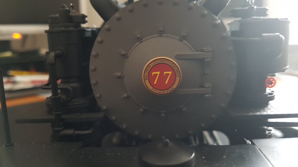

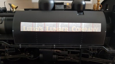

In der Zwischenzeit ist meine Mallet auch nicht mehr so nackig wie damals auf der RKB Probefahrt, sprich: Sie hat jetzt auch eine offizielle Nummer und Beschriftung bekommen. Mein Schneidplotter hatte zu tun.
Noch verdeckt
Fast fertig entgittert
Nun ist definiert wer für den Unterhalt zuständig ist
Natürlich hat sie auch eine Nummer bekommen:
da fehlt sie noch
Nun muss niemand mehr nach der digitalen Adresse fragen ;-)
Etwas schräg ist die Nummer ja, aber ist auch eine Ami-Lok ;)
