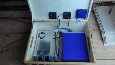

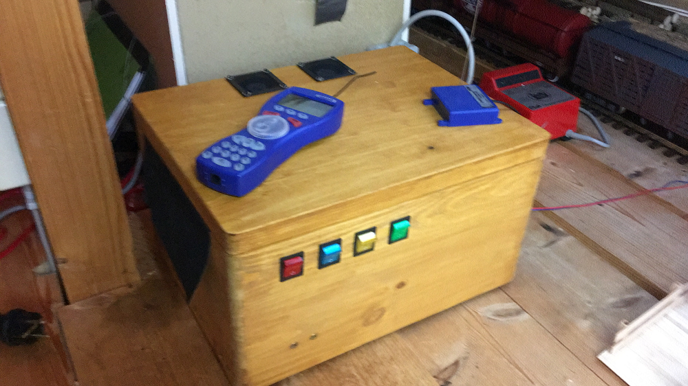

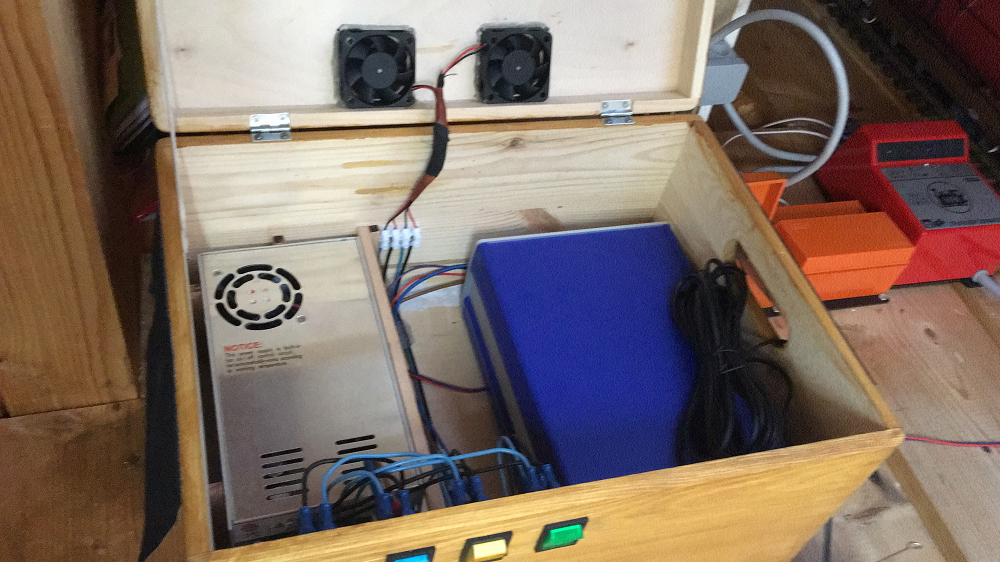

So, die Dimax ist nzwischen in Thüringen angekommen und in die Kiste eingezogen.
Die zusätzlichen PC Lüfter im Deckel sorgen für ausreichend Luftaustausch. Löcher in Bodennähe, mit Microfilterstreifen des Staubsaugers beklebt, sorgen für genügend Frischluftzuführ. Der Funkempfänger kommt noch auf die Innenseite des Deckels mit kleinem Loch für Antenne nach Aussen.
Wurde inzwischen auch alles nach meinen Bedürfnissen eingerichtet.
Lokkonfigurationen sind auch alle fertig.
Aktuell stecke ich tief in den CVs der Uhlenbrock Decoder drin um meinen beiden 4-6-0, der 4-4-0 und der 2017D noch ein bischen Feinschliff zu geben...das dauert..
Danach werden noch alle Weichen mit Spassbahn Decodern versehen und vergossen, damit die Stellpulte und "kilometer"
an Kabeln verschwinden können.

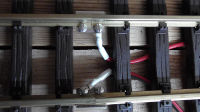

So aber jetzt.

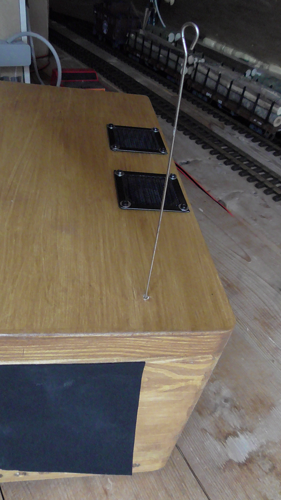

Funkempfänger in Deckel, Antenne draussen

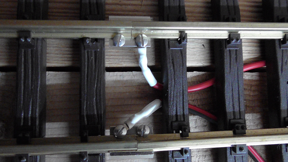

Gleisanschluß mit Lautsprecherkabel an Gleisverbinder

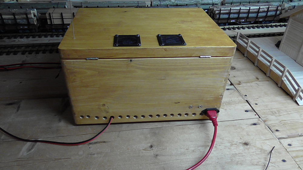

Umbau auf Kaltgeräteanschluß.
Ende
Ende
