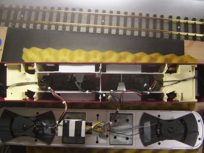

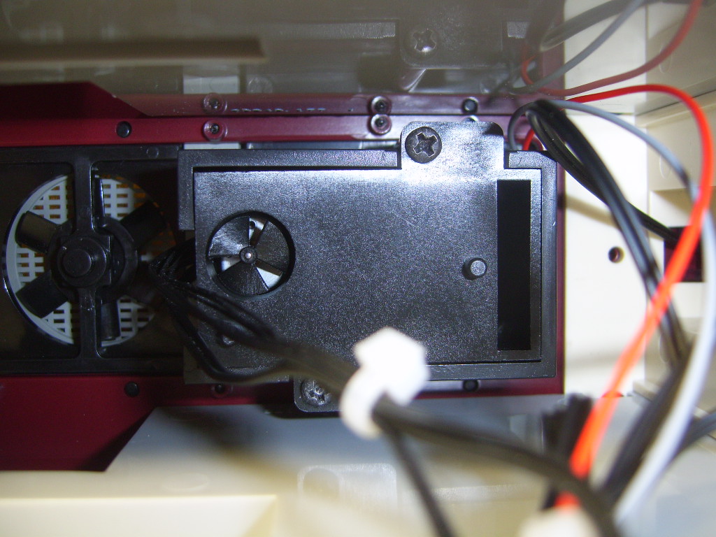

Der Einbau ins Gehäuse ist ja sehr einfach, da ja schon alles vorbereitet ist.
Re: BR 220 (ex V 200) bekommt die RG's
Beitrag von CSX » 14 Okt 2014, 22:55

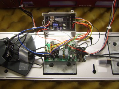

Die RG wählte ich die Digitalen
Was ich zusätzlich noch dazukaufte war ein "Mehrfachstecker" für die SUSI Schnittstelle,
da ich ja zwei RG ansteuern will.
Die Programmierung der RG mit der Aktuellen Software von Massoth ist sehr gut gemacht.
Einzig den Decoder musst ich noch im Programm die Schnittstelle von Massoth Bus auf SUSI Bus umstellen.
Hier nun ein paar Bilder vom Einbau.

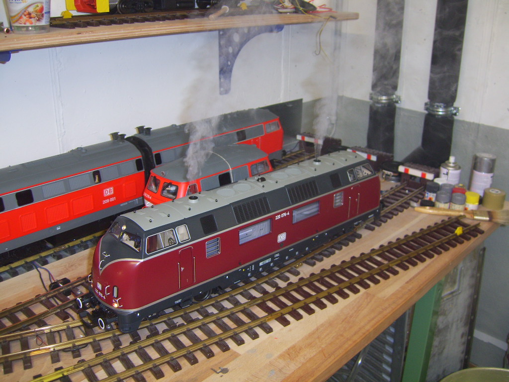

Die Funktionen des RG sind so geschaltet, dass bei Beschleunigen der RG 100% Leistung abgibt.
Bei Fahrt geht der RG auf 50% zurück, wenn die Lok steht noch 30% und wenn die Lok ausläuft (Rollt) 15%
Natürlich kann man das noch mehr anpassen, aber so hat es mich am besten gefallen 8-) :) ;)
Bild 1

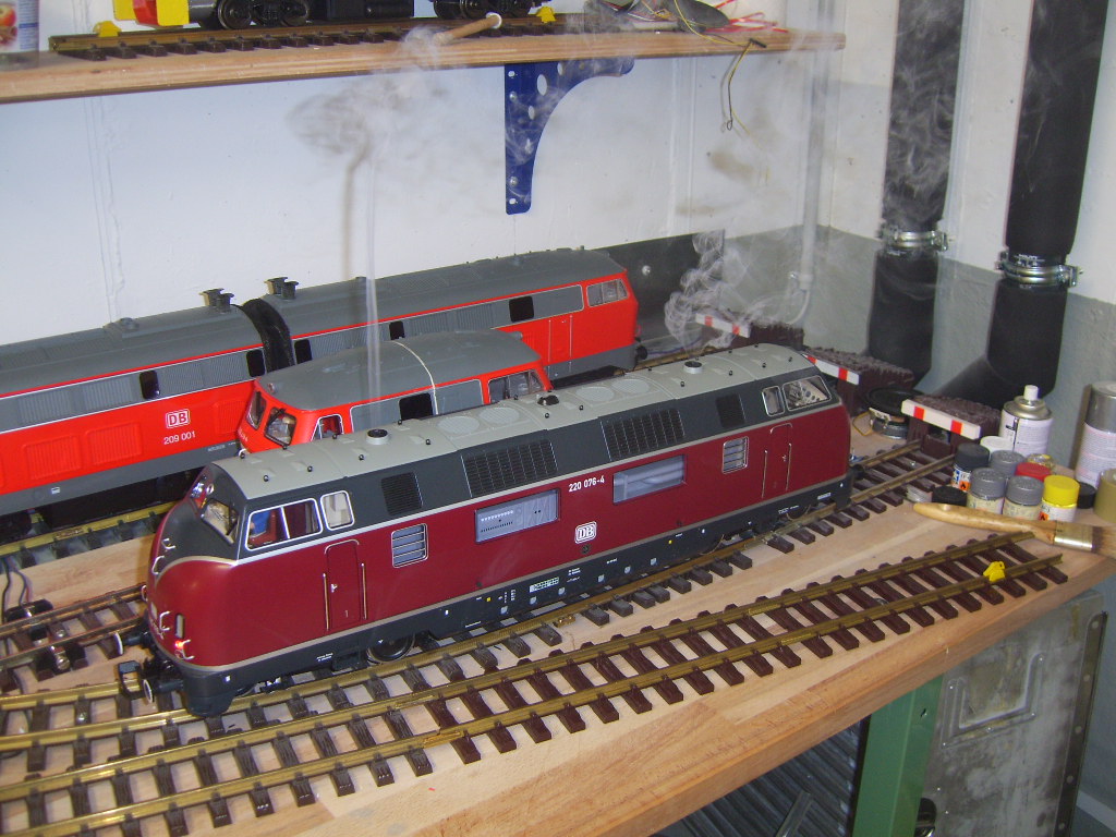

Im stehen ca. 30%
Bild 2
Beim Beschleunigen 100% Leistung
