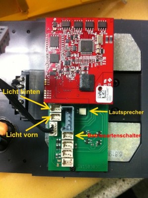

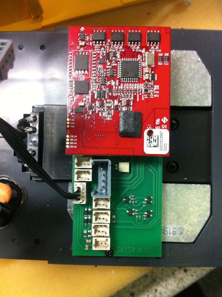

Hallo zusammen.
Oh ja, es war sehr dumm von mir .
Schnell mal den LGB Schienentraktor Art.Nr. 22412 zerlegt und ganz dynamisch die Stecker aus den Buchsen der Basisplatine entfernt.
Beim Zusammenbau kam die Ernüchterung.Die Buchsen sind nicht gekennzeichnet.
Wo werden Licht vorne und Licht hinten eingesteckt?
Wo wird der Stecker für den Betriebsartenschalter eingesteckt?
In der Basisplatine sind alle freien Buchsen für Dreifachstecker....das macht die Geschichte spannend?
Könnt Ihr mir helfen,evtl Fotos einer Gesteckten Platine einstellen???
Danke im voraus und Gruß
Björn
Björn

- Beiträge: 23
- Registriert: 24 Sep 2015, 18:42 [phpBB Debug] PHP Warning: in file [ROOT]/vendor/twig/twig/lib/Twig/Extension/Core.php on line 1266: count(): Parameter must be an array or an object that implements Countable
Re: Belegung mfx Basis Platine Schienentraktor 22412 ?
Danke dir Dualcore.
Deine Tips hätte ich heute versuchen können.
Doch meine mail an Märklin Service wurde umgehend beantwortet.Ich hatte nicht mit einer solch schnellen Antwort gerecht.
Falls es anderen Modellbahnkollegen auch mal so ergehen sollte, hier das Bild vom Märklin Service.
Bei mir hat dann alles wieder funktioniert.......
