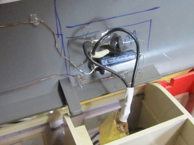

Jetzt habe ich zum Vergleich nun noch einen Film gedreht wo ich statt der kugellager Achsen von LGB die Innenbeleuchtung mit einer 9V Blockbatterie ansteuere!
https://youtu.be/JjyW0tawxqs

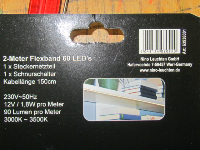

Benötigte Materialien außer dem Personenwagen:
- LED-Strip mit LED's 3528 warmweiss 12 Volt, gibt teilweise schon 5m ab 1€ bei Ebay, Farbtemperatur sollte zwischen 2800 -3500K liegen,
- Doppellitze 2x0,14mm²
- Microlitze 0,08mm²
- Step-Down-Wandler, gibt es auch sehr günstig bei Ebay
- Miniatur Ein-/Ausschalter
- 9V Batteriehalter
- 9V Batterie
- Klebstoff z.B. Ruderer L530 oder Heißkleber
- 3mm Bohrer
- Multimeter
- Lötkolben
Kosten für die benötigten Materialien = keine 8,-€ inkl. der Batterie
