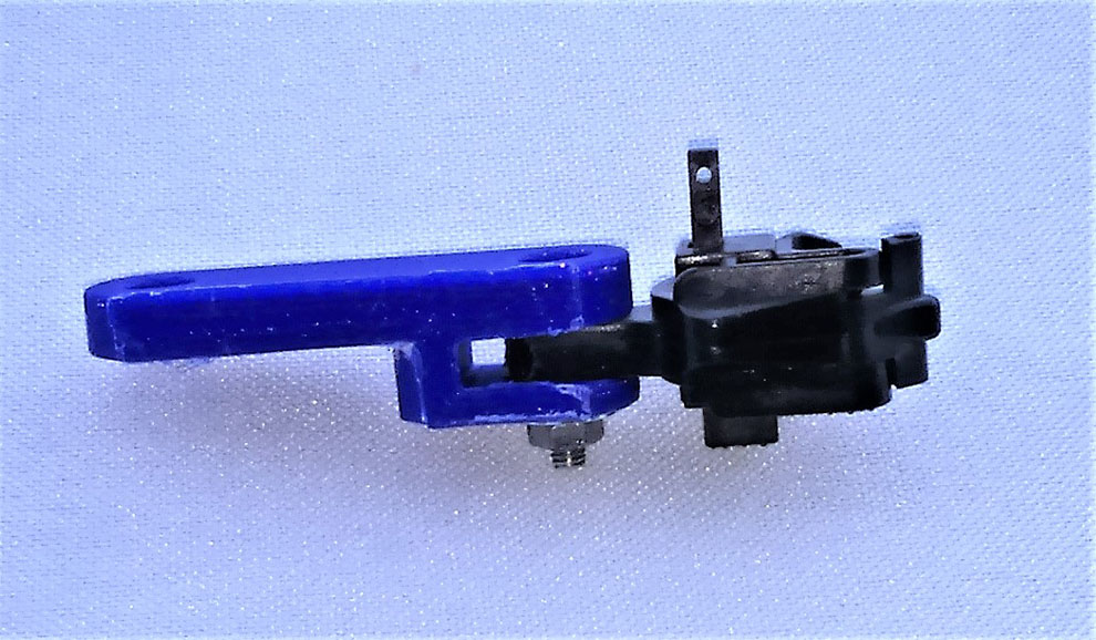

So habe ich nun die Halterung von Grund auf neu erstellt.
So sieht dann die ganze Kupplung aus.
Die USA Trains Kupplung wird verkürzt und bekommt eine 3mm Bohrung.
Die Halterung besteht aus einem einzigen Teil, dass so gedruckt werden kann.
Eine M3 Schraube hält alles zusammen.

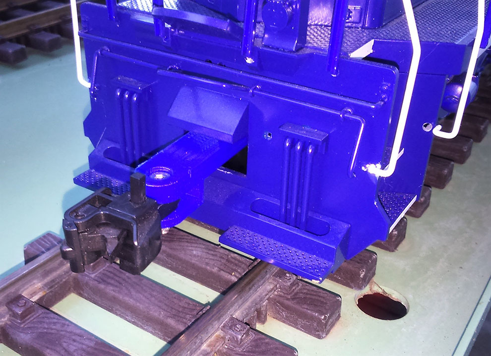

So sieht dann die Front aus an einer SD45.

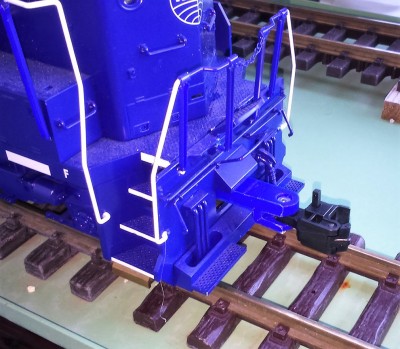

und so sieht das Heck aus.
