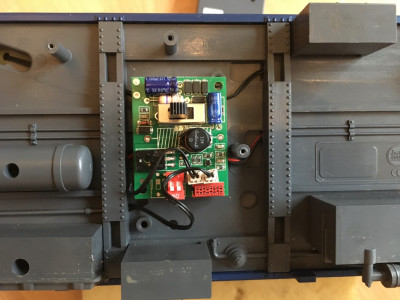

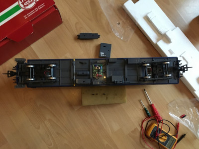

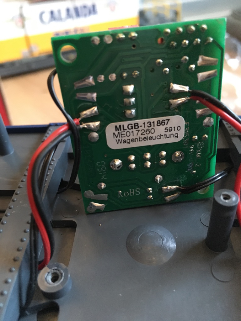

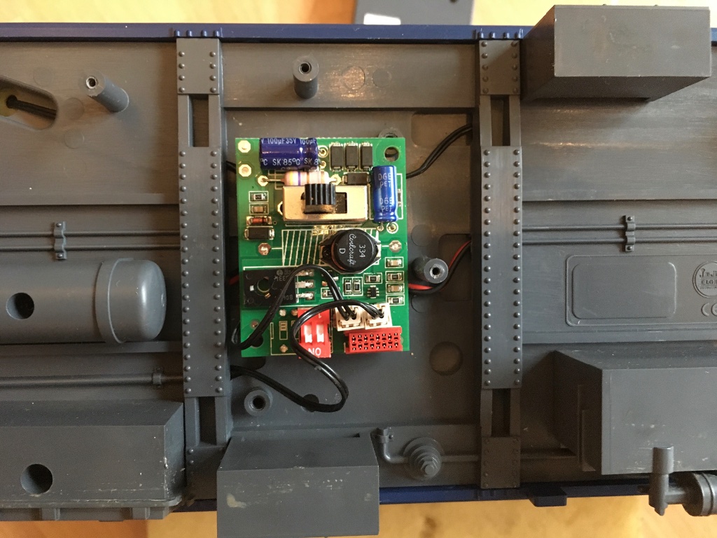

Hallo zusammen,
jedes Mal nervt es mich, dass bei dem Speisewagen die Beleuchtung flackert, wenn er mal bis in die Nacht hinen fahren darf. Bei den ACPE Wagen (36658 & 36659) ist das zum Glück nicht der Fall.
Ich habe mich nun schon paar Mal gedanken gemacht, wie und wo ich bei dem Restaurantwagen einen Kondensator als Puffer anschliessen könnte?
Hat jemand eine leuchtende Idee 💡 ?
Anbei noch einpaar Bilder:
Der Speisewagen vonunten
Die Beleuchtungsplatine
Beleuchtungsplatine von hinten

Also ich habe den Kondensator im schaltschrank versteckt. Sollte auch beschrieben sein in meinem Umbaubericht.
Von mXion gibt es ja nun die PW Version mit eingebautem Stützkondensator. Direkt austauschbar mit dem bestehenden Print von MLGB. Der Decoder ist dann auch schon dabei und für ca. 25.- recht günstig. Link: https://www.world-of-trains.ch/steuerun ... ker-puffer
Achtung: die beiden Ausgänge sind auf Max. 5V ausgelegt. Das steht leider nur auf dem Print.
Ich habe den Decoder schon bei den beiden neuen EW IV Wagen verbaut. Funktioniert bestens.

Danke Luegi,
Ich hab mir nun vor einigen Zeit diese gesagte mixon PWD Platine zugelegt und vor kurzem dann auch die Originale gegen diese PWD getauscht. Aber leider blieb der Erfolg aus, jetzt leuchtet gar nichts :|
Heute habe ich das ganze nochmals angeschaut, da ich dachte dass ich eventuell bei ein oder zwei Litzen die Isolierung mit unter die Schraubklemme gemacht hab. Doch beim Test danach blieben die Birnchen immer noch dunkel :roll:
Zur Zeit weiss ich nun auch nicht was ich machen soll.

Die Ausgänge sind nur 5V. Eventuell ist dass das Problem?
