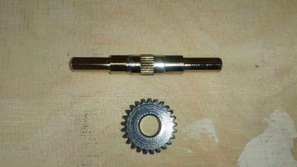

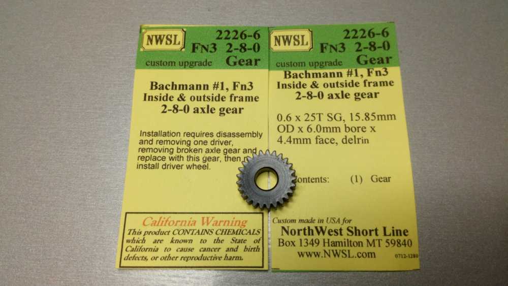

Als die Zahnräder aus den USA gut bei mir angekommen sind zeigte sich auch Anhand der Beschreibung das Bachmann bei den Zahnrädern mit Modul 0.6 arbeitet

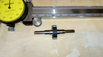

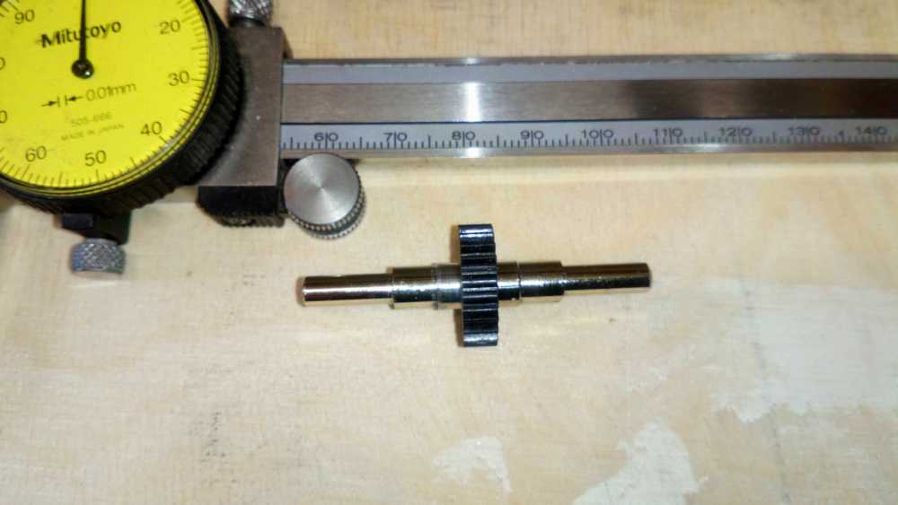

Beim Messen der Durchmesser der Welle (6.35mm) und der Bohrung des Zahnrades (5.9mm) erschien mir ein Übermaß von 0.45mm zu viel zum aufpressen des Zahnrades auf die Welle. Zudem die aufgerändelten Mitnehmer der Welle einen Durchmesser von 6.5mm haben

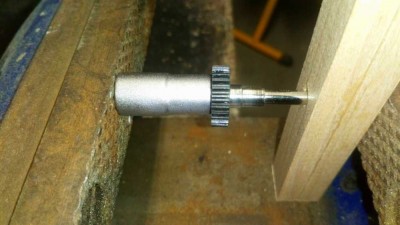

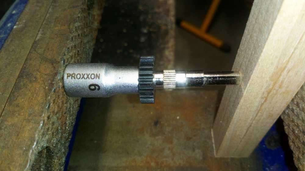

Das Zahnrad hab ich dann auf 6.2mm aufgebohrt und an der Welle vorsichtig eine Fase angeschliffen.
Anschließend das Ganze vorsichtig zusammengepresst und mittig ausgerichtet.
