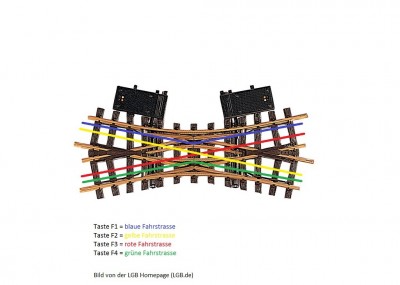

Ich hab mir noch eine einfachere Version überlegt:
Mit einem Funktionsdecoder steuerst du einen MC an. Dieser hat die vier Stellmöglichkeiten als Logik einprogrammiert. Du brauchst dir also nur zu merken, welche der vier F Tasten zu welcher DKW Position gehört. Wenn du nun mit dem Zug über die DKW fahren willst, drückst du z.B. F2. Die DKW stellt dann entsprechen der "Überfahrmöglichkeit 2" falls die DKW bereits so gestellt ist passiert einfach nichts. Das spielt aber keine rolle, den du weist, dass die DKW sicher so gestellt ist wie sie sollte.
Den Controller kannst du ganz einfach in eine wasserdichte Elektrikerdose einbauen.

Ich sehe nicht ganz, was das bringt. Die DKW hängt ja schon jetzt an einem 4-Kanal-Decoder. Wenn ich allein fahre, weiss ich auch, wie sie gestellt ist. Das Problem ist nur, wenn mehrere Lokführer Weichen schalten. Dann weiss der eine oft nicht, was der andere auf seinem Handy geschaltet hat. Im Massoth Navigator zeigt's die Weichenposition eben nicht an, wie bei Zimo und ich hab pro Weichenadresse auch nur zwei Schaltungen: rechts oder links.

Re: LGB DKW: Weichenstellung erkennen
Das ist meine Idee, du brauchst dir nur zu merken, welche F Taste zu welcher Fahrstrasse gehört. Es spielt dann auch keine Rolle wie die DKW gestellt ist, einfach bei jeder Überfahrt z.B. F1 drücken, dann bist du sicher dass die DKW richtig gestellt ist.
Danke für die schöne Grafik! Allerdings mache ich das heute schon ähnlich mit 2 Weichenadressen (Weiche 1 schalten für Richtung Nord oder West und Weiche 2 schalten für Süd oder Ost). Das geht mit 2 Klicks und man muss nicht erst eine Lokadresse eingeben, um die F-Tasten aufzuschalten. Mein Problem ist ja nur, dass mein wenig disziplinierter Co-Lokführer nach dem zweiten Drink meistens zu faul ist, um in jeder Runde explizit die Weichen zu schalten, sondern einfach drauf hält und hofft, dass sie schon richtig stehen.
