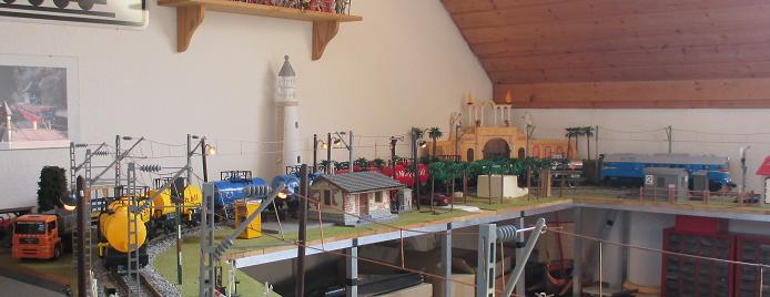

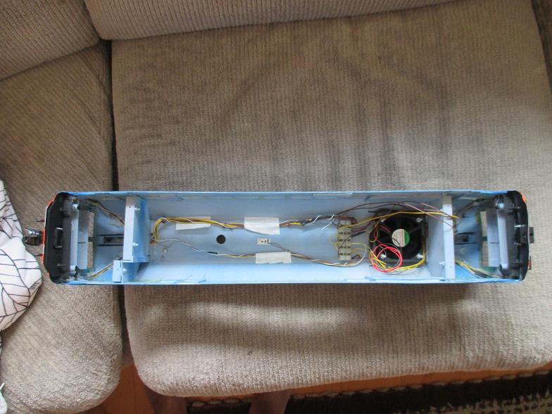

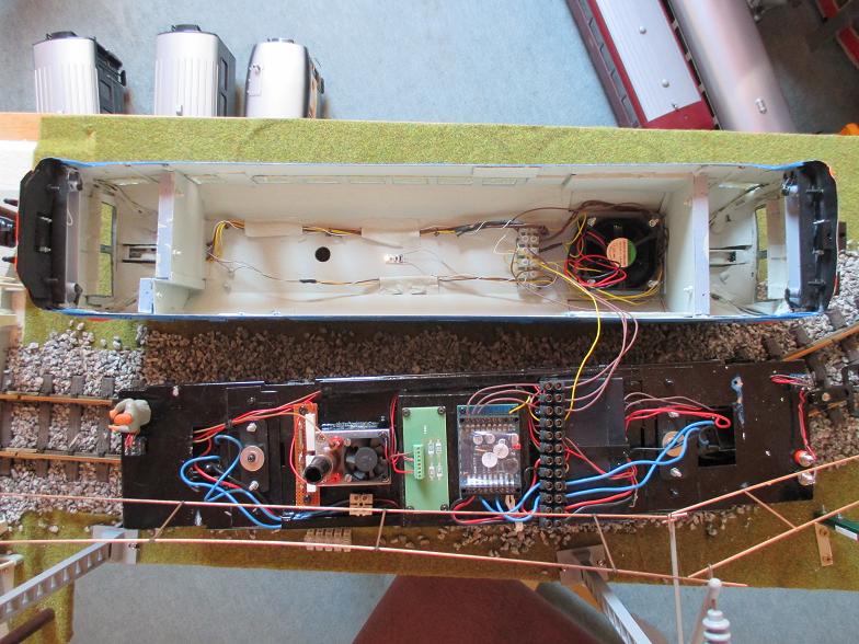

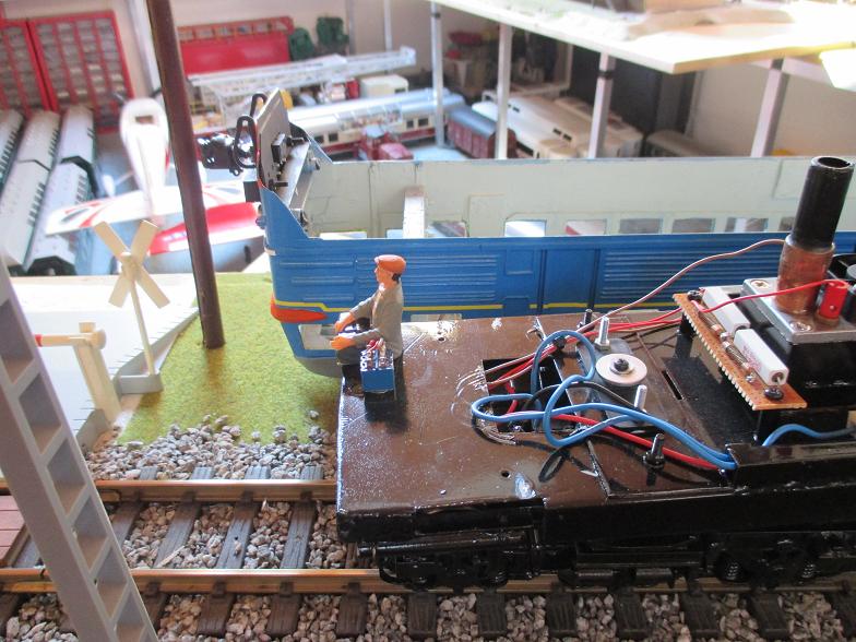

Heute die Taigatrommel von innen grau gestrichen,Lokführer eingeklebt
und Probefahrt mit den neuen Tankwagen,schön bunt :roll:

Der Grund warum ich die Lok von innen gestrichen habe war folgender.
Der blaue Farbnebel schluckte die Helligkeit meiner Führerstandsbeleuchtung man konnte das Licht
kaum sehen.
Jetzt funktioniert.
Und sieht natürlich besser aus.

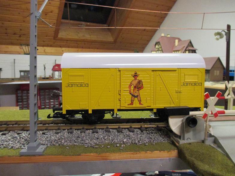

Beitrag von Micha » 06 Okt 2016, 21:53

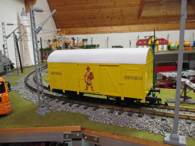

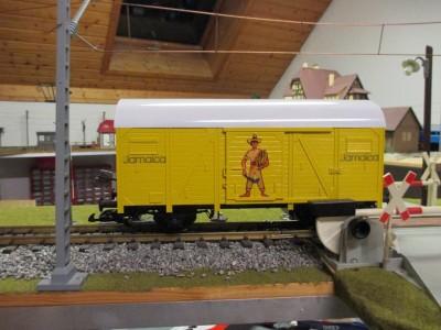

Hier ist in letzter Zeit nicht viel passiert.Hatte einfach keine Zeit.
Der Bananenwagen ist aber fertig geworden.
Re: Micha`s Anlage
Beitrag von Luegi » 19 Okt 2016, 14:13
Sieht gut aus

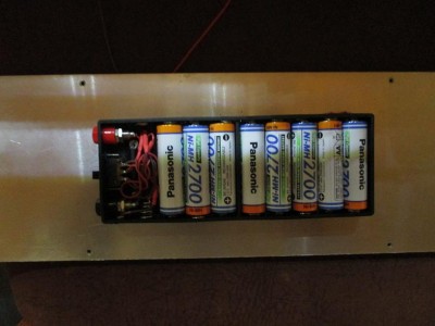

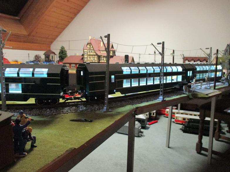

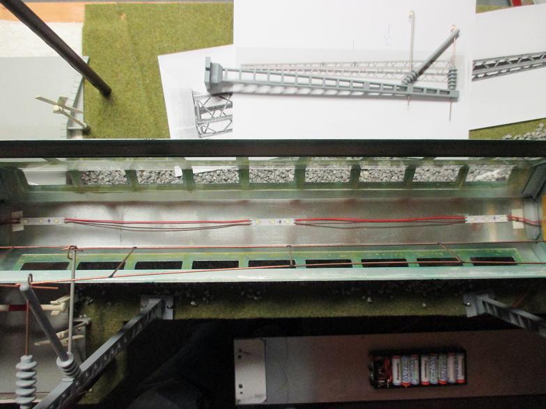

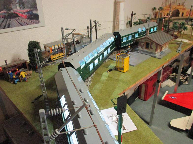

Die Wagen wurden mit einer Innenbeleuchtung ausgestattet.
Benutzt habe ich ein LED Band wo 3 LED`s 12v eine Einheit bilden,
Stromversorgung ist ein Akkupack mit Ein/Aus Schalter
und 8 Zellen 9,6V 2700mAH.Ist auch hell genug.
Alle Wagen sind mit Miniaturstecker verbunden.
Leuchtdauer schätze ich so auf 10Std.

Das sind so wies ausschaut die selben LED Streifen die ich benutzt habe :).
Sieht gut aus.
Tust du die Zellen einzeln aufladen oder hast du ein Ladegerät für die ganze Box auf einmal zu laden?
Re: Micha`s Anlage
Beitrag von Micha » 05 Nov 2016, 21:22
In die Box habe ich zwei Buchsen eingebaut die mit einem Ladegrät
direkt geladen werden können.
Die Box befindet sich ja außerhalb des Wagens also brauche ich nur das Kabel einstecken.
Mit Ladegeräten bin ich ja gut bestückt von meinen Fernlenkmodellen.
Für eine Stromversorgung vom Gleis hätte ich circa 8 Kugellagerachsen gebraucht
und die sind ja immer so günstig.

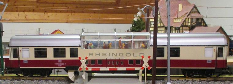

Kleine Bastellei am Sonntag,Aufkleber an allen TEE Wagen angebracht.
Als nächstes wird die Beleuchtung in Angriff genommen.
Wird so wie bei den Doppelstockwagen gemacht.
Was denn noch fehlt: Inneneinrichtung!!!

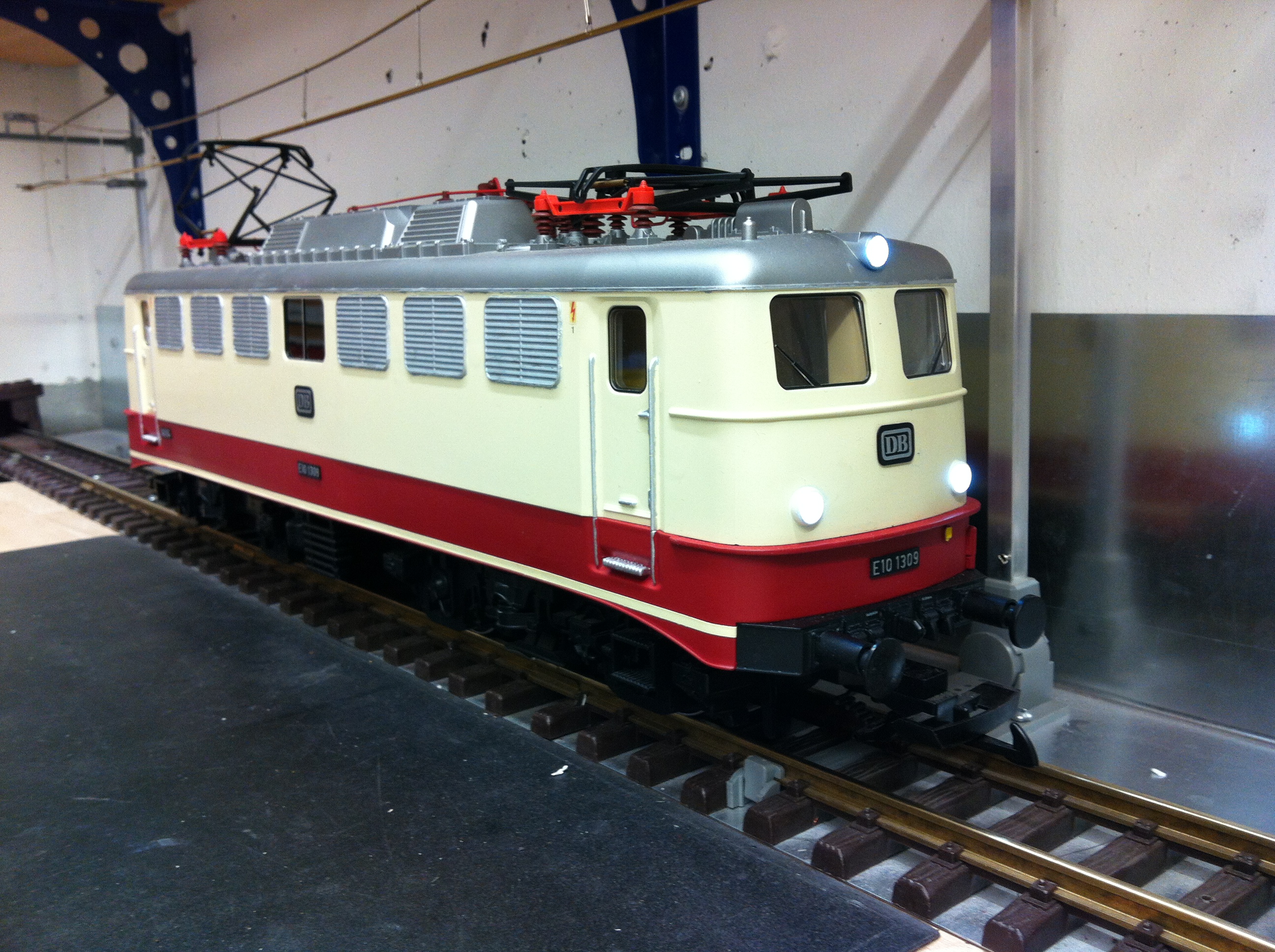

Was auch noch fehlt, ist das da
