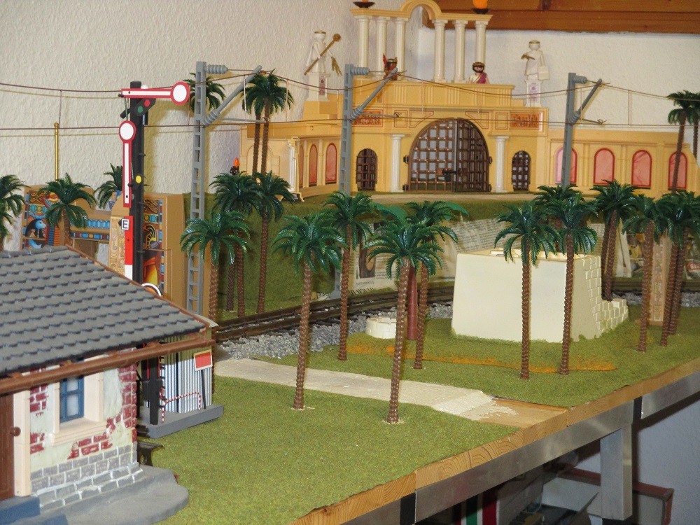

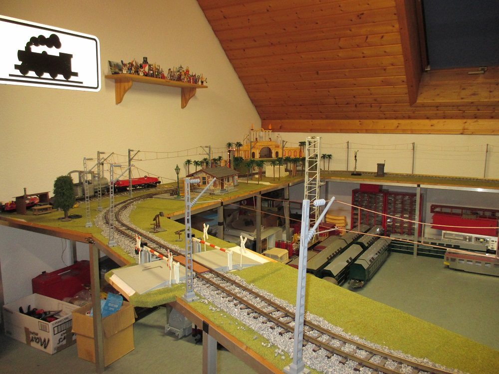

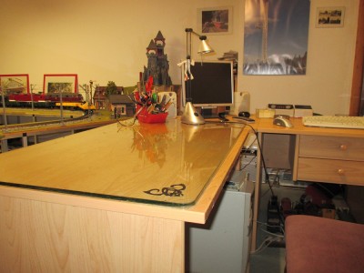

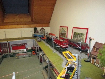

Hier sind ein paar Bilder von meiner Anlage und vom Arbeitsplatz,
wo die Eigenbauten entstehen.

Sali Micha
Man erkennt, dass du etwas "Griechenland" bei dir auf der Anlage nachempfindest.
Das mit dem Playmobil-Tempel und den Palmen
Echt klasse.

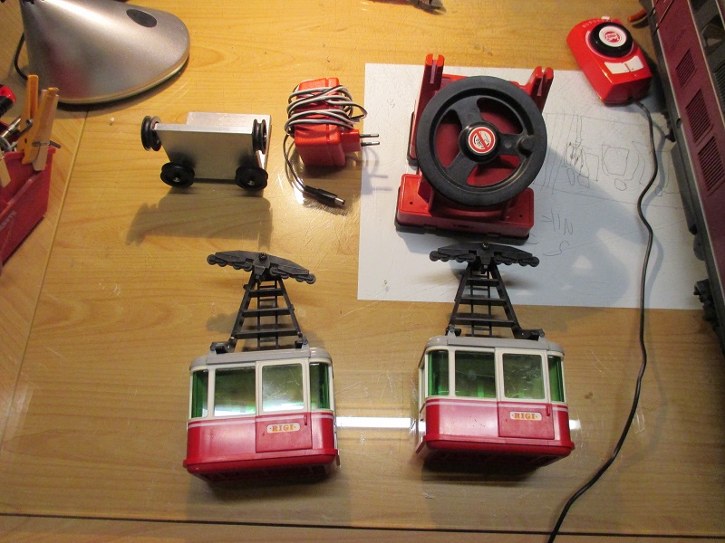

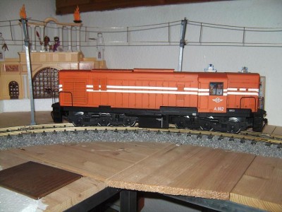

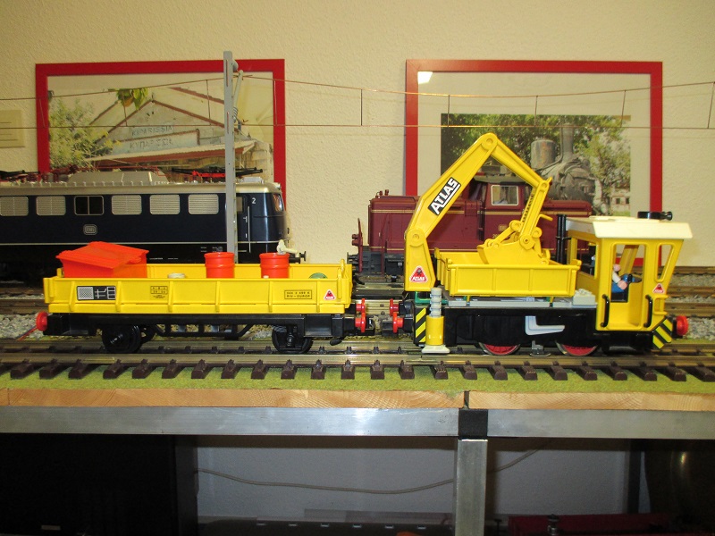

Am Montag habe ich einem Bekannten beim Keller aufräumen geholfen,
dabei konnte ich zwei schöne Sachen für meine Anlage abstauben.
Anbei die Bilder.
Hat jemand Erfahrung mit Digitalisierung von dem Playmobil Fahrzeug?

Sali Micha
Massoth M Decoder passt.
Ich hatte damals einen Digitrax H0-0 Decoder eingebaut.
Du musst aber den Motor komlett umbauen, wegen der Stromführung.
Sonnst komm vorbei und ich mache es dir
Chrigi

Bis jetzt habe ich immer Esu Decoder eingebaut,weil der Programmer vorhanden ist.
Für welche Spannung ist denn der Motor ausgelegt?
Ich glaube es war 12V
Danke für das Angebot,man könnte sich auch mal treffen.

Ist Egal, es sind immer in der Regel 12 Volt Motoren
Na ja wenn du ESU willst kannst du auch einen V 4.0 einbauen.
Chrigi

Hallo Micha,
die Playmo-Motore halten die üblichen Spannungen gut aus - zumal die Antriebe bei höherer Spannung schon ganz schön schnell laufen
Meine E70 hat inzwischen zwei Playmo-Antriebe am Dekoder angeschlossen, da brauchst Du "nur" die Blechverbindungen Motor-Stromabnehmer abkneifen oder wegbiegen und Kabel anlöten.
Die Kondensatoren wurden auf Anraten einer Griesheimer Fachkraft ebenfalls herausgenommen. In die Abdeckplatte kommen dann die Löcher für die Kabeldurchführung.
Danke übrigens für die Lüftertüte, der Inhalt kommt bald auf den SVT 137 !

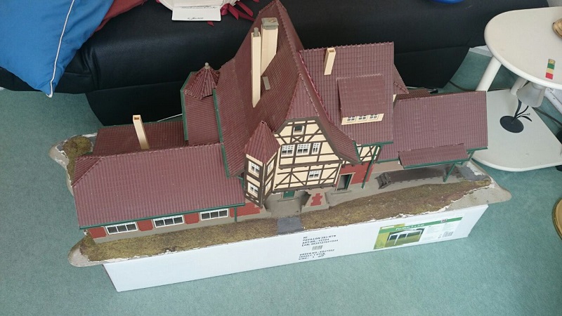

Hier ist das erste Bild von dem neuen Bahnhof.
Leider steht er zur Zeit noch bei meiner Tochter,es sind ja nur 750km von uns aus.
Aber Anfang Juni werde ich ihn dann abholen.
Freue mich schon darauf.
