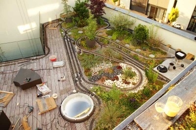

Ich wohne in Uster im Züri-Oberland und habe vor 3 Jahren begonnen, die LGB aus meiner Kindheit auf unserer Dachterrasse neu aufzubauen. Was als kleine Spielerei und Zeitvertreib für laue Sommerabende geplant war, entpuppt sich jedoch mehr und mehr als Mammutprojekt bzw. als Fass ohne Boden. Zuerst staunte ich, dass meine 40 Jahre alten Loks noch immer fuhren und liess diese mit grosser Vorfreude digitalisieren, kaufte viele Schienen dazu und baute eine schöne Anlage auf unserer Dachterrasse, in der Hoffnung, dass wir an gemütlichen Abenden mit Gästen beim Grillieren noch ein paar Zügli fahren lassen könnten.
:arrow: http://lgb.isch.cool
Doch so einfach war der Spass dann doch nicht:
Kontaktprobleme und Loks, die besonders im Tunnel immer wieder stehen bleiben, können ganz schön den Spass verderben. Ich habe schon alles versucht: Schienen putzen bis zum Umfallen, ölen, entfetten, SR-24, Terpentinersatz, geschraubte Schienenverbinder, laut fluchen, dem Lokführer ans Bein pinkeln, noch lauter fluchen...
Als ich schon kurz davor war einzusehen, dass Gartenbahnspielen zu 90% aus in den Tunnel kriechen und Züge retten besteht, bekam ich endlich die erste neue Lok - und siehe da: die fährt ohne Probleme über die verdrecktesten Schienen. Also wende ich mich an euch: Wer hat Erfahrung mit sehr alten LGB-Loks. Was habt ihr getan, damit diese wieder zuverlässig fahren? Muss man Stromabnehmer und -kohlen wechseln, auch wenn die noch gut aussehen? Muss man Räder polieren oder mit Chemie behandeln? Oder was könnte sonst noch helfen? Leider bin ich weder reich noch pensioniert, habe also nur sehr beschränkt Zeit und Geld für aufwändige Operationen, keine besondere Ausbildung in Metallurgie und Elektronik, keine Spezialwerkstatt, aber die Hoffnung noch nicht aufgegeben.

Danke für die Tipps. Die Schienenverbinder sind verschraubt, Einspeisungen alle 3-5m, normale Messing-Schienen, Massoth DiMAX-1210Z mit genug Leistung, 20V, 4-12A. Decoder alle Massoth XLS.
Meine ganz neue Lok (Ge 4/4 iii) fährt ohne zu ruckeln über alle Gleise. Die alten Loks haben oft Mühe, die zweiachsigen besonders. Die 6-achsige Mallet 2085D läuft am besten und ist auch etwas neuer (ca. 25 Jahre alt).
Mein Fuhrpark besteht aus 5 Loks und 14 Wagen, gekauft zwischen 1975 und 1985. Damals gab es noch kein breites Sortiment bestimmter Bahngesellschaften, deshalb kaufte ich als Kind einfach querbeet, was hübsch aussah und im Sackgeld gerade noch drin lag. Beim Neuaufbau vor 3 Jahren hätte ich gerne ein paar alte Züge mit passenden Wagen ergänzt, aber die Wagen von damals gibt's heute nirgends mehr. Leider frass die aufwändige Digitalisierung und der Anlagenbau das Budget für neue Loks und Wagen weitgehend auf. Und so habe ich erst diesen Sommer endlich eine neue Lok bestellt, die vor 2 Wochen geliefert wurde (die moderne MOB-Goldenpass-Lok mit der Kuhwerbung drauf). Die passenden MOB-Wagen sollten hoffentlich auch noch dieses Jahr kommen.
Wir haben eine ziemlich grosse Dachterrasse mit über 100m2, wollen aber nicht alles mit Schienen verbauen. Deshalb muss die Bahn mit etwas weniger Platz auskommen und sich auch mit einigen R1-Radien abmühen. Der Platz in Budget und Vitrine ist ebenfalls beschränkt und wenn wir nicht noch im Lotto gewinnen, wird es wohl bei 6-7 Zügen bleiben.
Eine Zahnradbahn hätte uns noch gereizt, aber da man auf einer Dachterrasse keine Berge aufschütten und schwere Betonbrücken bauen kann, ist ein solches Projekt wohl kaum umsetzbar. Abgesehen davon nervt mich Märklins Sortimentspolitik, wo man nie weiss, wann und wie lange welche Bahn produziert wird. Die Zahnrad-Dampflok gibts ja schon nirgends mehr...

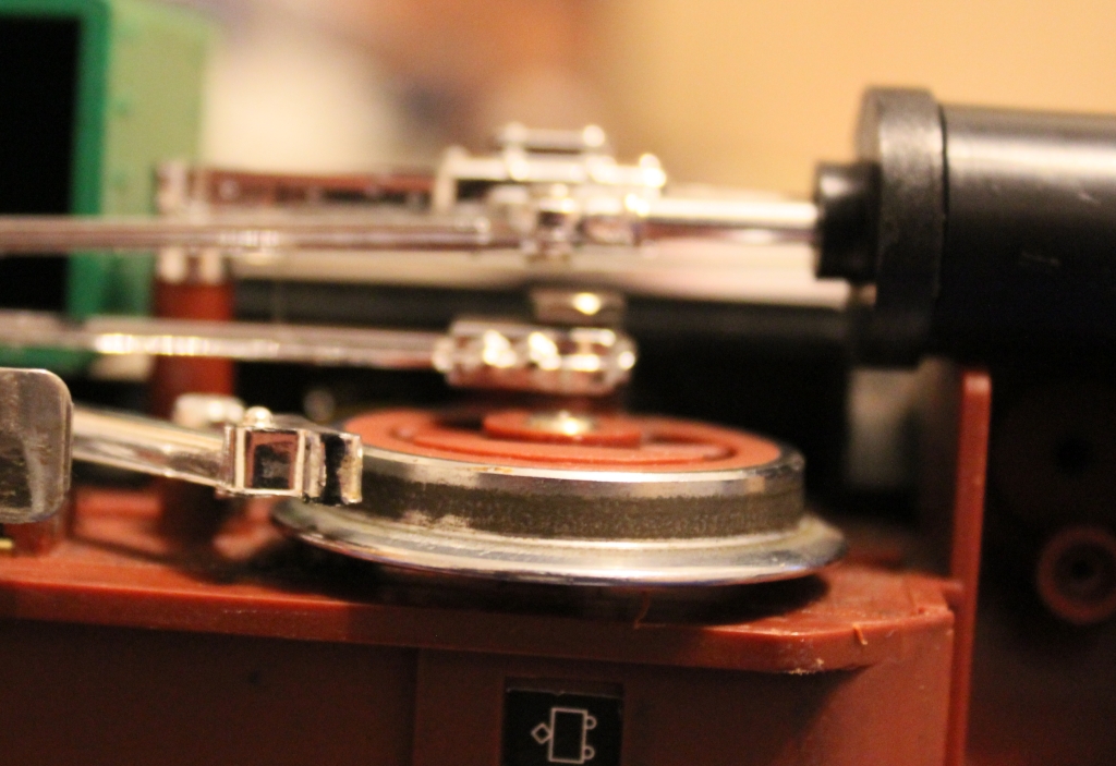

Aber lade bitte Bilder von den Rädern, den Schienen und wenn du kannst auch ein Bild vom geöffneten Getriebe ins Forum.
Wieso tippe ich auf Einbrände in Rädern?
Der Klassiker in der Gartenbahnszene. Das betrifft grösstenteils kleine Zweiachsige Loks. Durch die kleine Kontaktfläche (3 Punkte pro Pol) kommt es auf LGB Weichen mit Kunstoffherz zwangsweise zu Unterbrechungen in millisekundenbereich oder mehr.
Jedes mal wenn die Lok wieder Kontakt hat, gibt es einen kleinen Funken an den Rädern. Dieser Funken brennt einen winzigen Punkt in das Rad. An dieser Stelle verringert sich die Kontaktaufnahme massiv. Diese Punkte sieht man am Anfang kaum. Nach einer Zeit zieht sich ein Schwarzes Band über die Räder. Typischerweise auf der Seite mit dem Haftreifen.
Einbrand am Rad
Wieso deine Lok auf der geraden Strecke auf der strecke bleibt?
Ganz einfach, in der Kurve wird der Spurenkranz an die Schiene gedrückt, somit dient der auch als Stromaufnahme. Dort hats auch weniger Einbrand.
Solche Räder müssen geschliffen werden. Aber Achtung, hier lauert schon die nächste falle. Verwende niemals grobes Schleifpapier um Schienen oder Räder zu schleifen. Durch das grobe Schleifpapier entstehen grosse Rillen im Metall. Dort setzt sich der der Dreck erst richtig ab.
Daher nur Scotchbrite, Schleifpapier 250+ oder den LGB Schleifklotz verwenden.

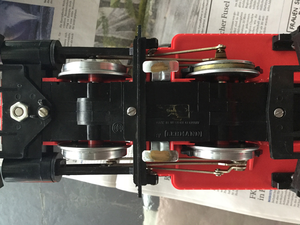

Luftfisch hat geschrieben:Muss man Stromabnehmer und -kohlen wechseln
Wie schon geschrieben, die Feder des Schleifers muss den Schleifer auf die Schiene Drücken. tut er das nicht muss sie ersetzt werden.
Die Kohlen müssen ersetzt werden, wenn:
Die Feder ausgeleiert ist. Dies kannst du testen wenn der Deckel des Getriebes offen ist, und eine Achse aus dem Getriebe herausgezogen wird, müssen die beiden Kohlen sofort hervor spicken oder wenn du sie ausgebaut hast, kannst du die Kohle von Hand in das Gehäuse drücken. Spickt sie nicht mehr hervor, musst du die ersetzen.
Wenn die Kohlen stark abgeschliffen oder abgebrochen sind.

Ich habe auch schon nachts im Tunnel gelegentlich Funken an den Rädern gesehen, aber so verbrannt wie auf deinem Foto sehen die Räder meiner Loks nicht aus (siehe Bild der alten Stainz von unten). Die Schleifer sind etwas abgeschliffen, aber sollten doch immer noch gut Strom leiten. Als ich zum Putzen die Räder abschraubte, sprangen mich die Kohlen an wie junge Hunde. Von schlaffen Federn keine Spur. Die Kohlen und Radinnenseiten waren verdreckt, aber wie gesagt, nach dem Putzen lief die Lok noch schlechter als vorher.

Mein Händler, der meine Loks digitalisierte, meinte schon, die alten Stromabnehmerkohlen könnten ev. aus Altersschwäche schlechter leiten... ??? Aber da die Probleme hauptsächlich im Tunnel auftreten, liegt es wohl doch primär am Kontakt zwischen Rädern/Schleifern und Schienen.
