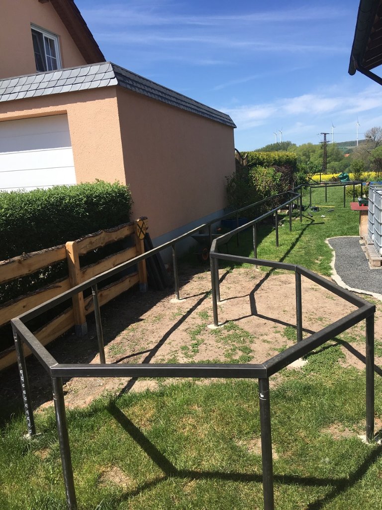

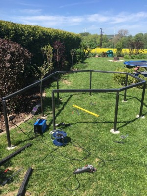

Inzwischen wurden die Längsträger angepasst:
und die Schweißarbeiten haben begonnen.

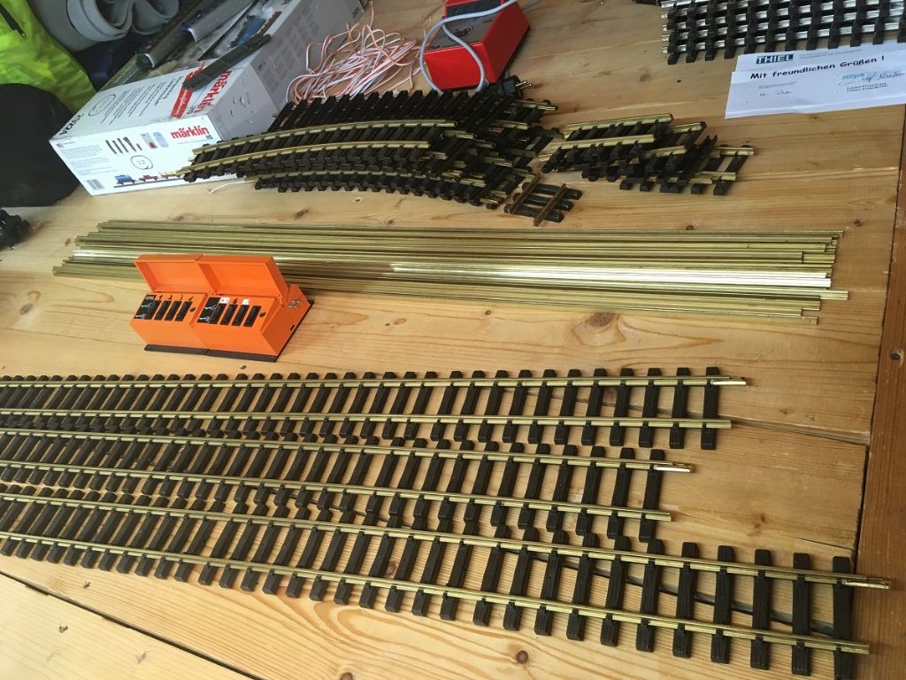

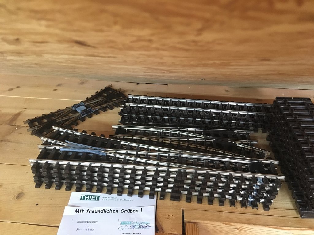

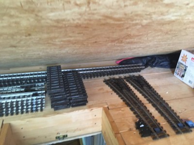

Parallel wurden alle Gleise abgebaut.
Nach Reinigung gehen diese zum Vernickeln zu Thiel.
8 x R5 Weichen, 2 x R3 Weichen, 1X Kreuzung sowie 7x 1200mm Geraden sind bereits vom vernickeln zurück.
Die Weichen werden aktuell nochmals gereinigt mit EWD 3SE Decodern ausgestattet,vergossen, codiert und nummeriert.
Habe mich nach zahlreichen Tests gegen Servomotor entschieden. Es kommen an alle EWD 3SE + LGB Antriebe.
Diese Woche wurden die restlichen 24x 1200mm Gleise zerlegt und werden nächste Woche an Thiel gesendet.
Braucht jemand die 2 Stellpulte im Bild? würde ich sehr günstig abgeben...
