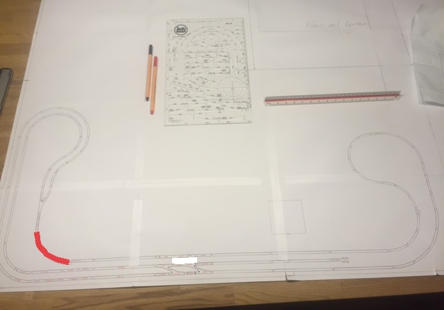

Hallo zusammen,
möchte hier einen Teil meiner neuen Anlage die ich im Frühling Bauen möchte. Jetzt ist diese mal auf Papier ob wohl ich Platzmässig noch viel mehr ausbauen kann.Jetzt habe ich noch ein paar Fragen. Wenn ich der Schienen entlang gehe so wechseln die +/- pole, muss ich da eine Kehrschleife machen? wenn ja dann wo genau? Sorry und danke für die Hilfe.
Neu Bau Aussenanlge in Gamsen

Sali Diegoe
Wenn du dich genau an diese Gleisplan hälst dann Funktioniert es und du hast keinen Kurzschluss.
Aber wenn du eine Weichei einbaust (wo jetzt das Tip Ex ist) dann hast du einen Kurzschluss.

Hallo Diegoe
Ich male jeweils die eine Schiene rot und die andere blau an. Da siehst du sofort, ob irgendwo rot auf blau stösst. Dort muss dann eine Kehrschleife erstellt werden.
NB: Eine Weiche beim Tipex in Gegenrichtung zu den eingezeichneten wäre meiner Ansicht nach möglich.

Re: Neu Bau Aussenanlge in Gamsen
Klasse Robert
Nur weiter so
Das mit den Farben ist ein sehr guter Tipp
Nur weiter so
Hallo zusammen,
ja werde evnt. noch etwas bearbeiten am Plan.
@Robert danke für den Tipp mit den Farben werde das so machen. Cool
@ Christian, werde nur mehr kleine Abänderungen machen
hallo,
momentan ist es ein stinknormaler Kreis. Eine Weiche beim "Tipex" würde die Lok plötzlich anders herum fahren lassen. Was sagt uns das? Linke Schiene ist plötzlich rechts. Was sagt uns das? Kurzschluss. Also Kehrschleifenmodul oder Rückbau ..... und weiter in "Kreis" fahren
Blondi
Blondi
Hallo Blondi,
ja das habe ich gemerkt habe jetzt die Schienen mit Farbe gemacht so ist es auch für mich klar
Danke
Danke
