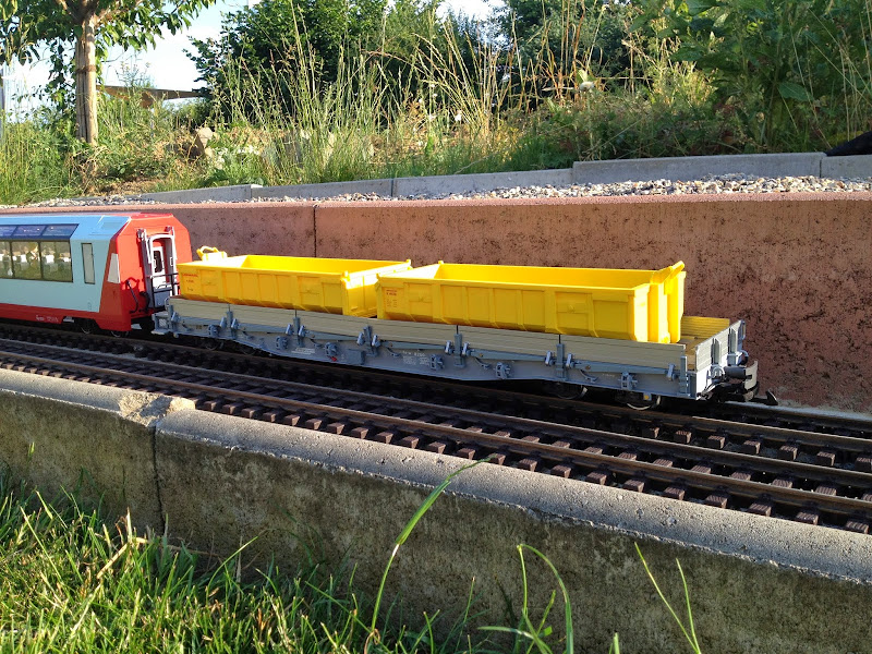

Dabei habe ich auch gleich eine Idee ausprobiert mit den neuen Mulden von Champex-Linden
Das könnte sich MLGB mal genauer anschauen... so wäre es einiges realistischer als mit den kurzen 2-Achser Wagen vom Set
