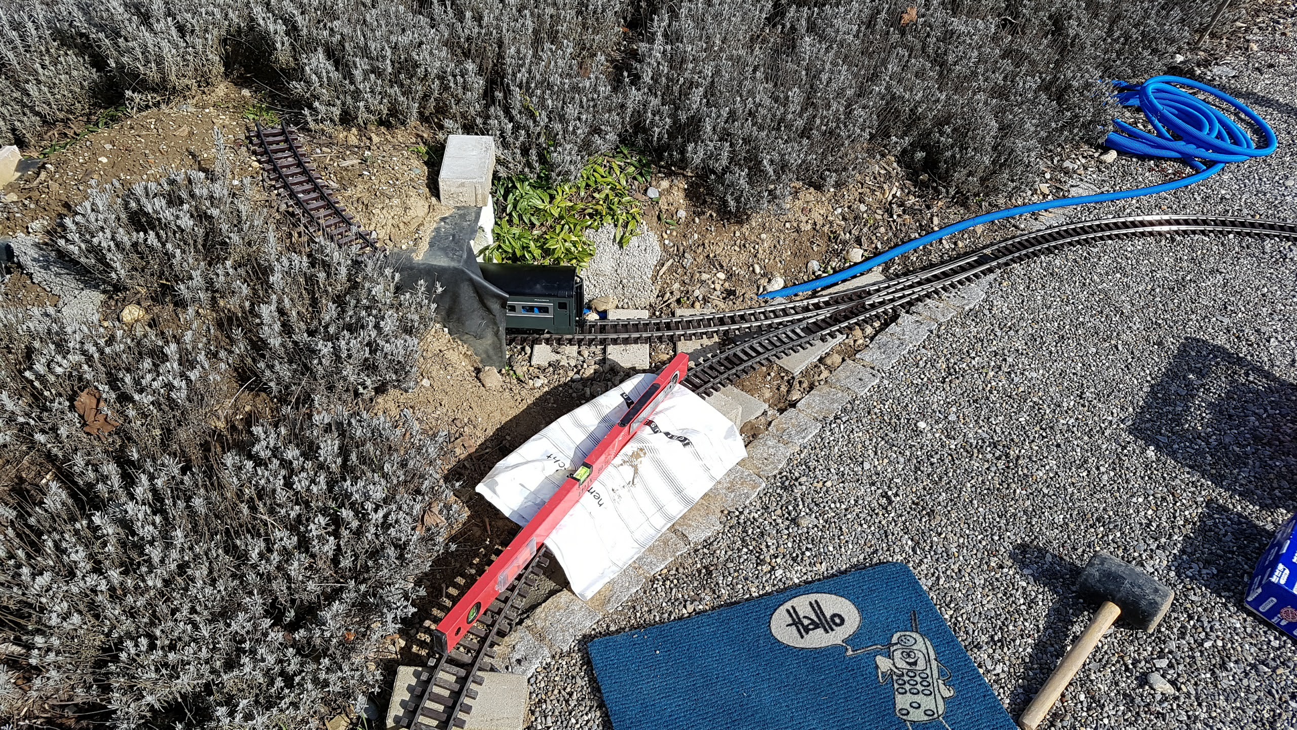

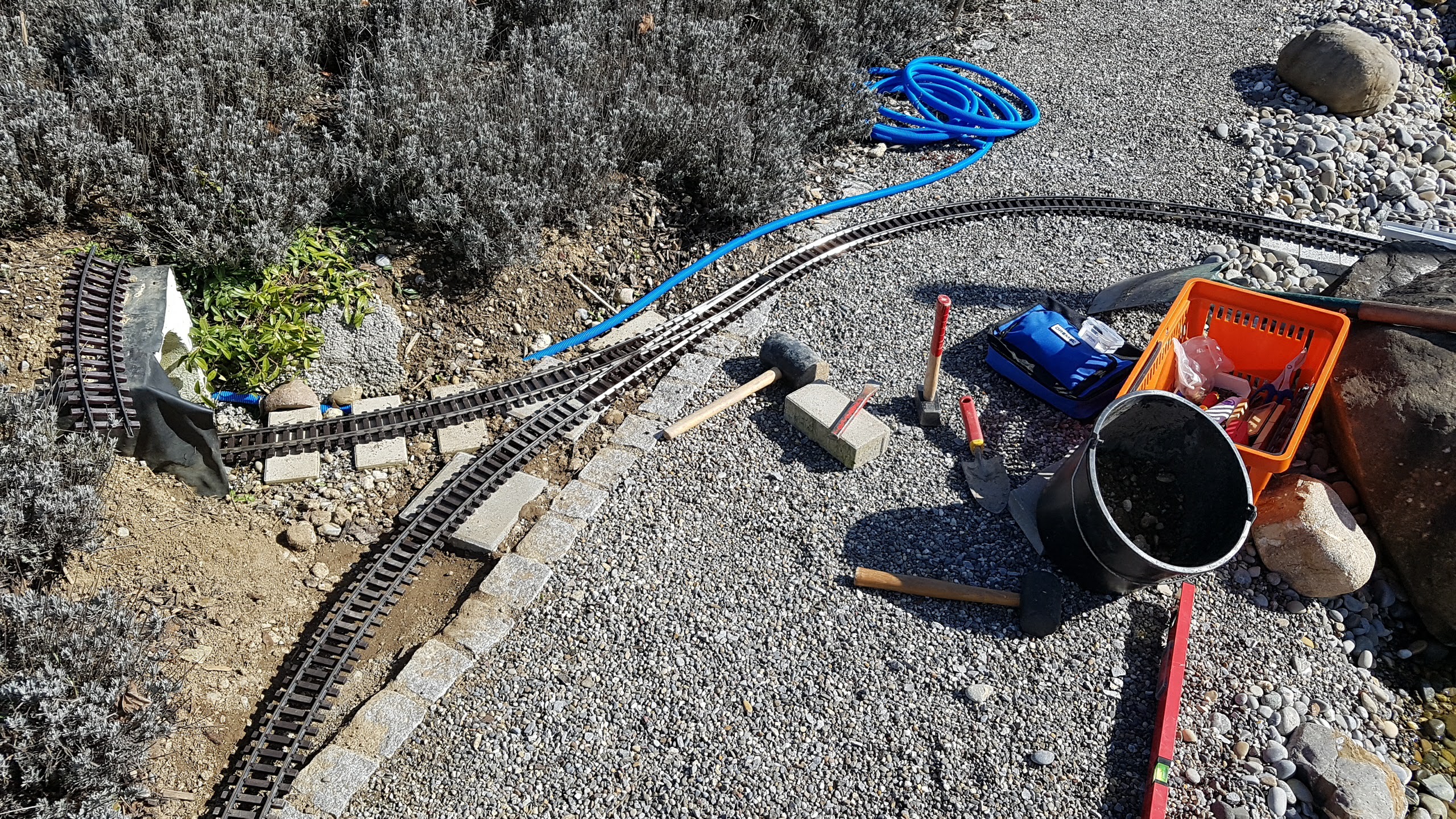

Die Strecke um den Teich kommt in der Nähe vom Tunnel wieder zusammen. Damit der Radius gross bleibt, musste ein Lavendelstrauch links vom Tunnel weichen. Keine Angst, er hat einen neuen Platz bekommen inmitten von Kollegen ;)
Tunnelausfahrt und Weichenanschluss

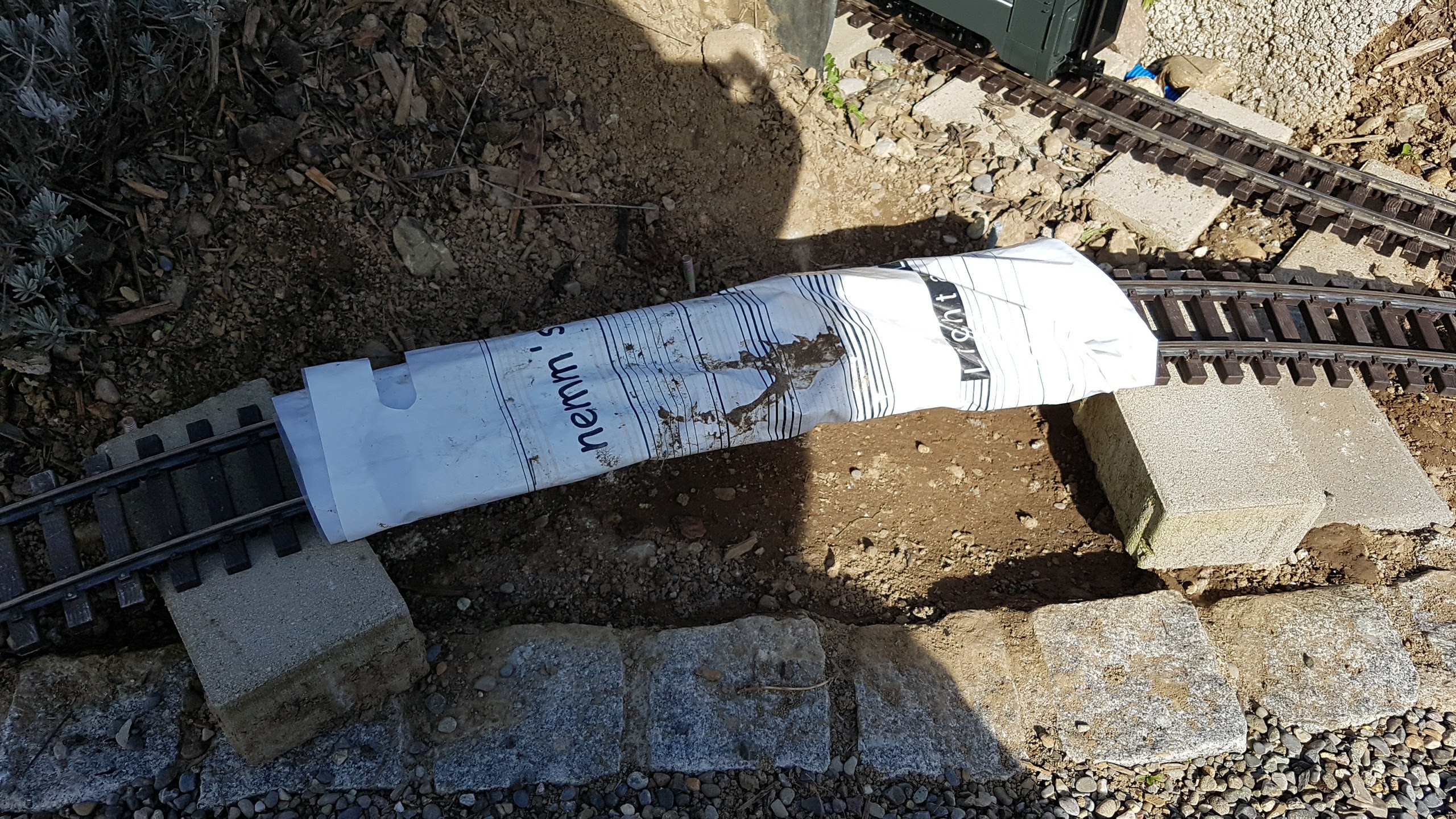

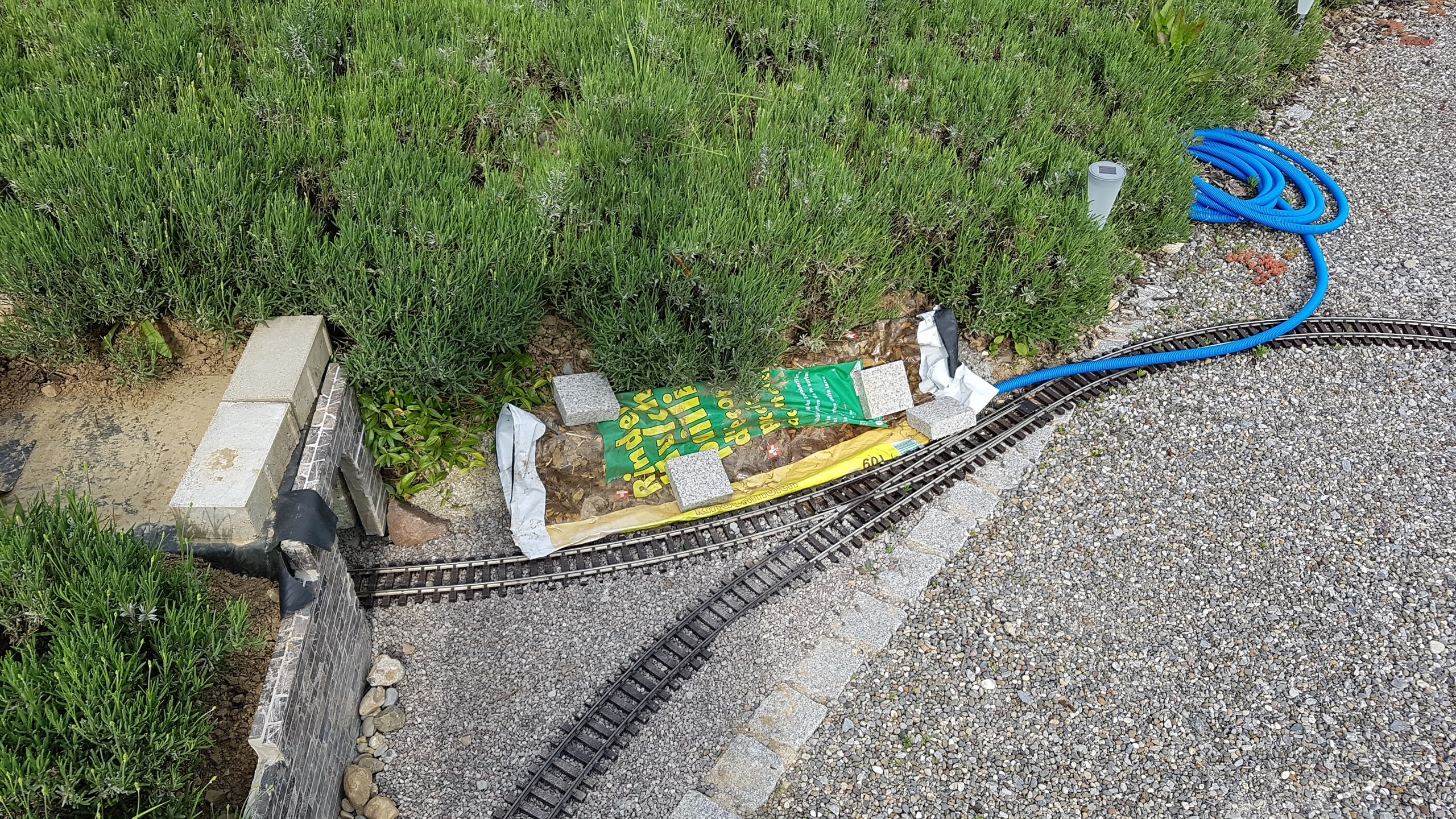

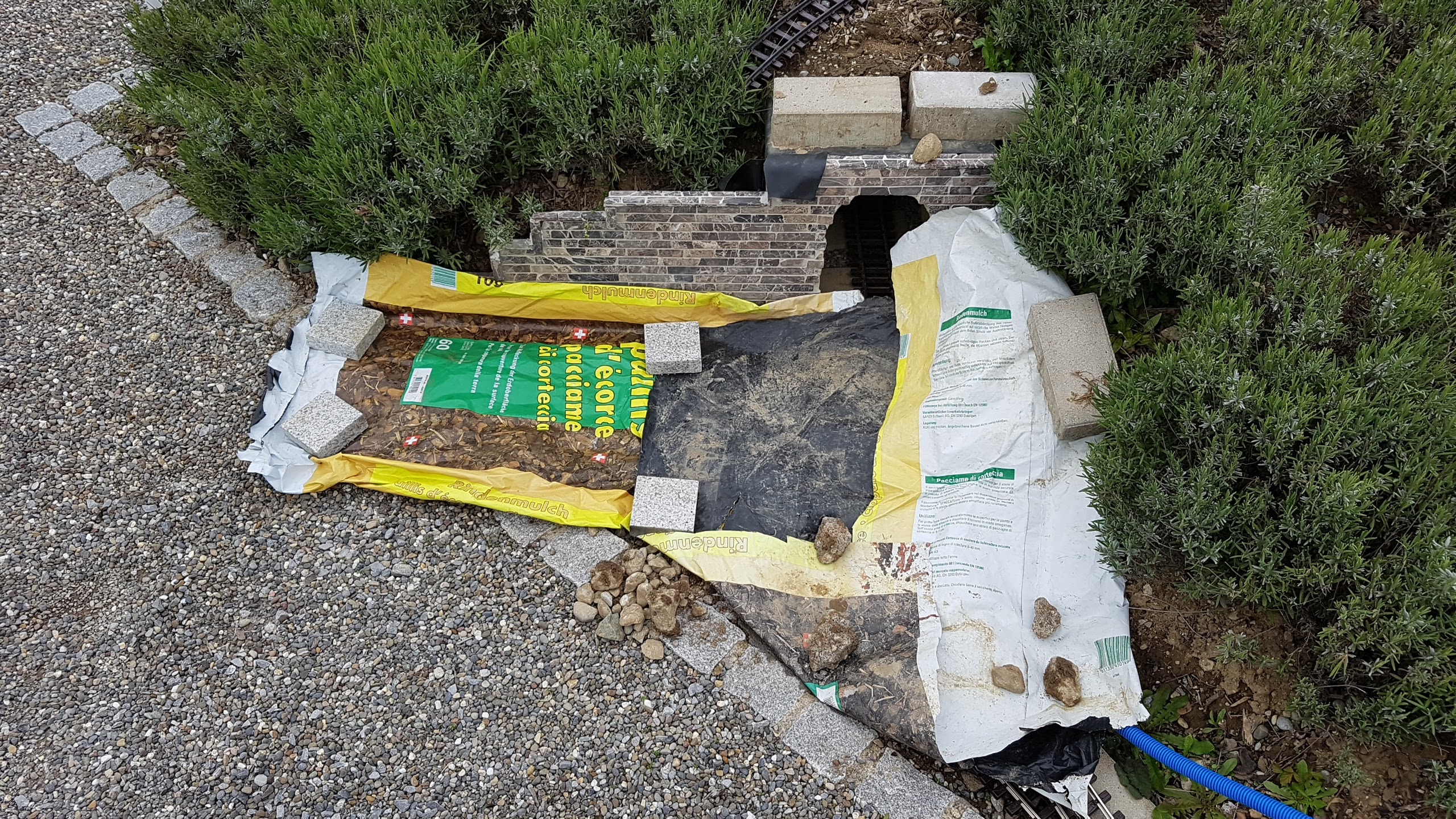

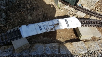

Um das Unkraut etwas einzudämmen wird unter der neuen Strecke etwas Beton verbaut, darauf kommt dann Split:
Unter dem Plastik soll der Beton Zeit haben zum trocknen, im Tunnel ist schon der Testwagen zu sehen
Während der Beton trocknet wird an anderer Stelle weiter gebaut:

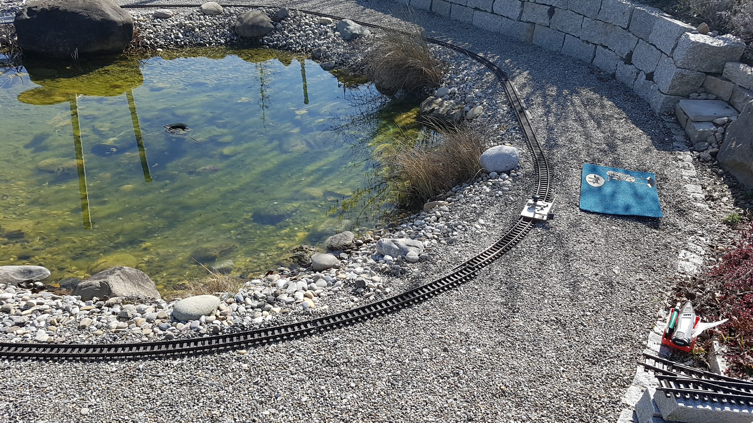

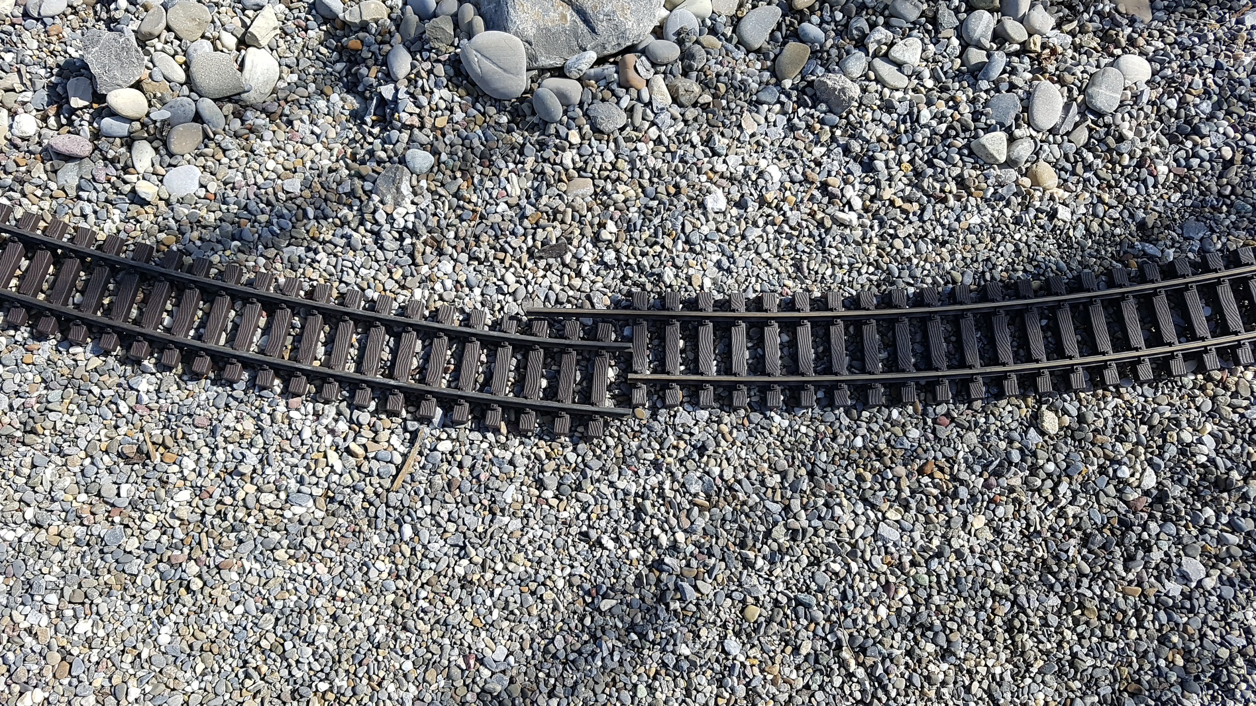

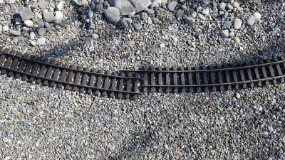

Bald ist die Strecke verbunden, noch allerdings ist der Übergang von einer Schiene zur anderen nicht so optimal :roll:

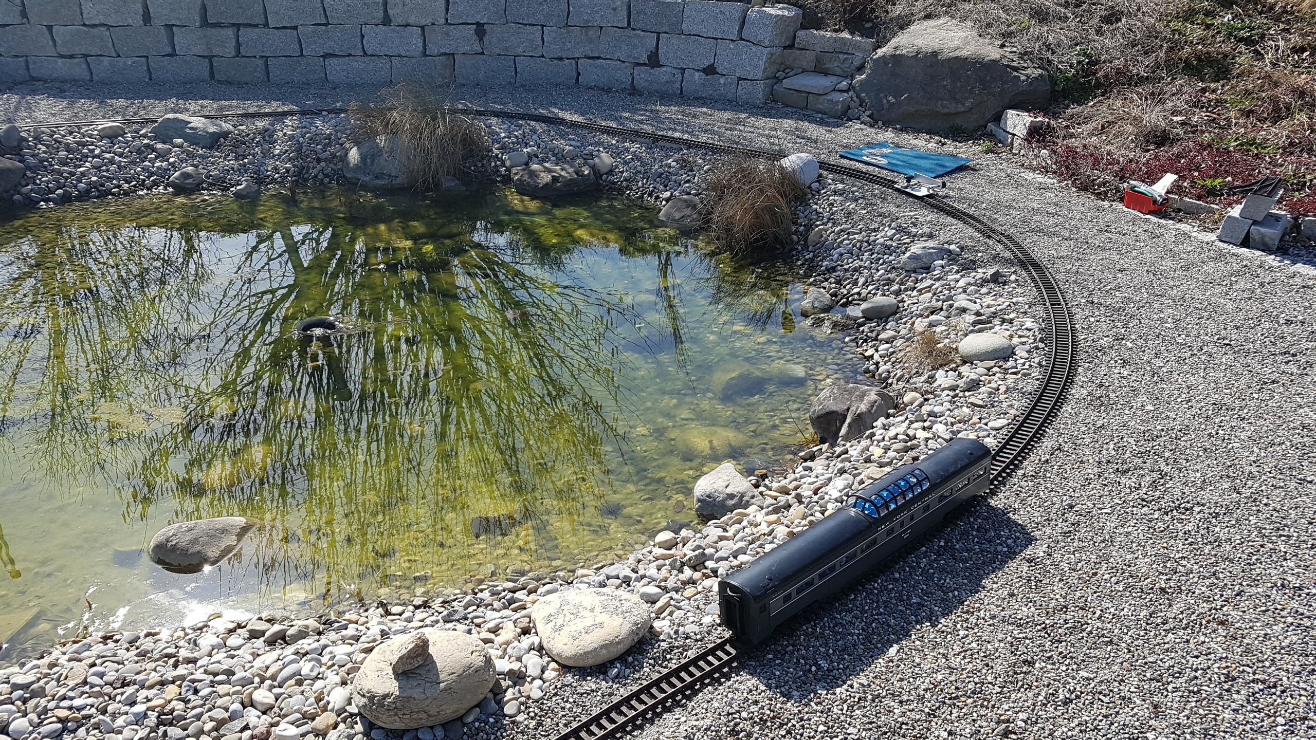

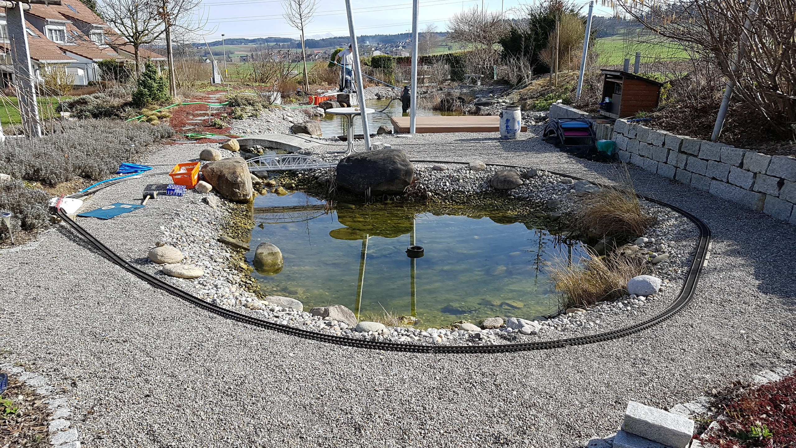

Nun ist es geschafft, die Strecke um den Teich ist wieder befahrbar. Allerdings hat sich dann am Sonntagnachmittag gezeigt noch nicht für alle Fahrzeuge, leichte RhB Wagen haben da noch ein Problem.
Endlich ist die Strecke um den Teich wieder befahrbar. Das war doch schon im 2014 mal der Fall....

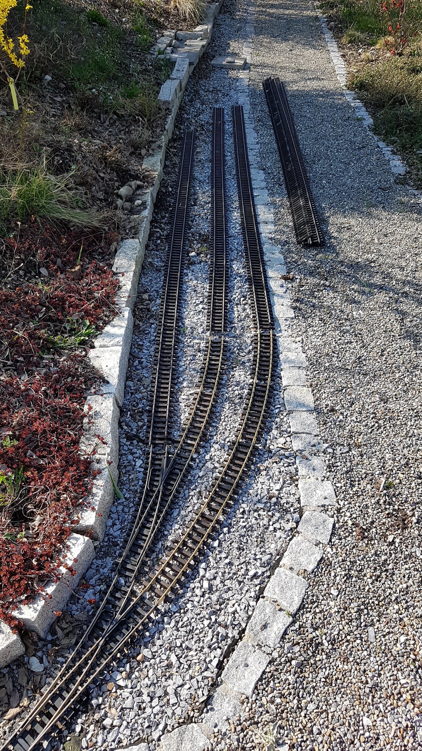

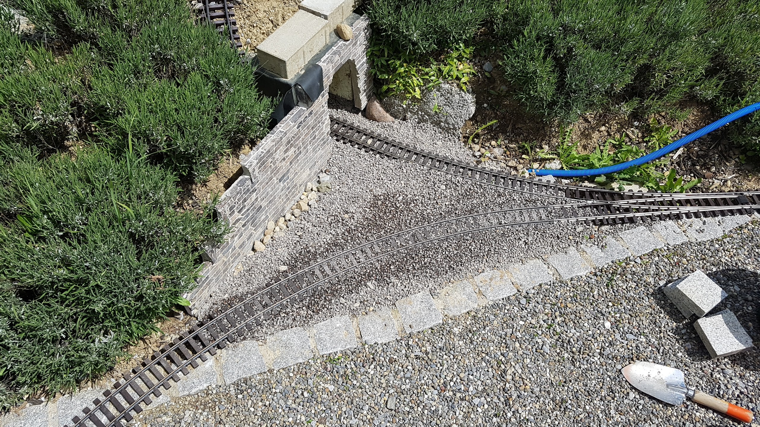

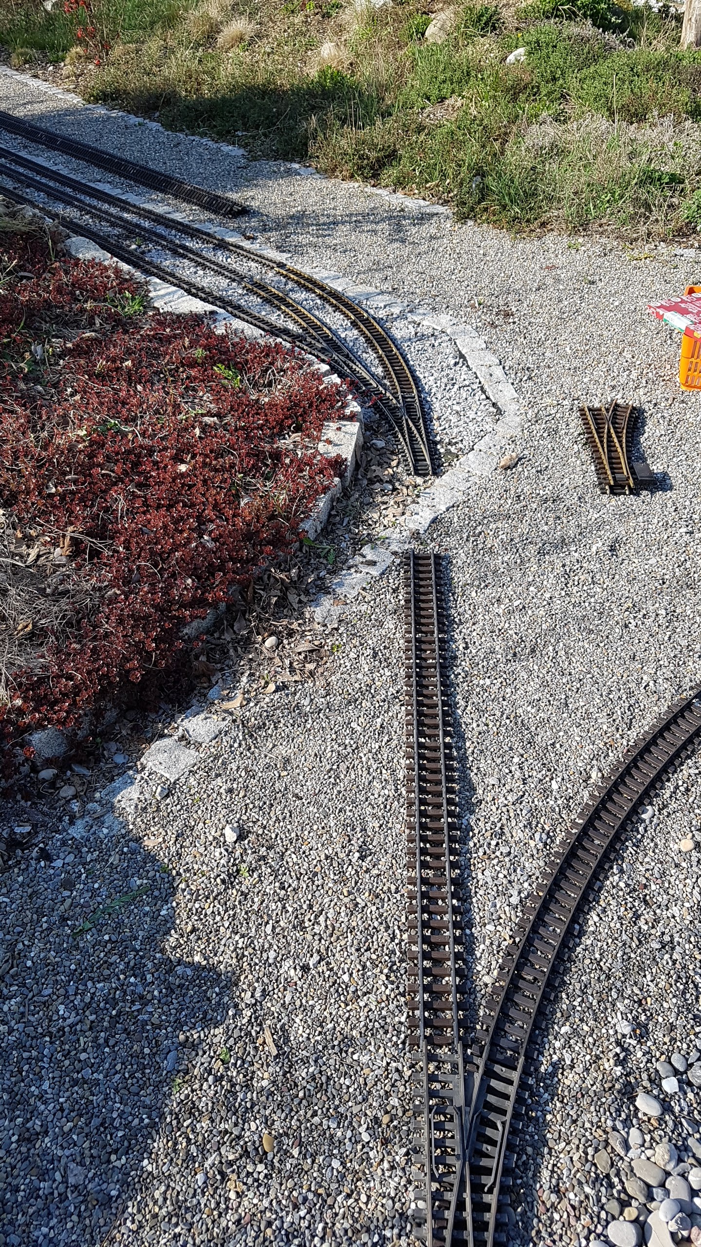

Gestern war noch etwas Zeit um den zukünftigen Amerikaner Abstellbahnhof zu planen. Nach diversen Versuchen habe ich glaube ich die beste Version gefunden, leider klappt es mit R5 Weichen nicht, es werden wohl R3 Weiche aber mit einem >= R5 Durchfahrgleis. So könnte es dann mal aussehen:
Abzweigung vom Teichgleis
Ganz rechts das Durchfahrgleis, in der Mitte das ca. 9-10m Lange Abstellgleis und ganz links wird es wohl ein Stumpengleis
Bevor es hier dann richtig Gleislänge gibt muss noch viel Unkraut vernichtet werden, gestern wurde schon mal dem Löwenzahn zu Leibe gerückt ;)

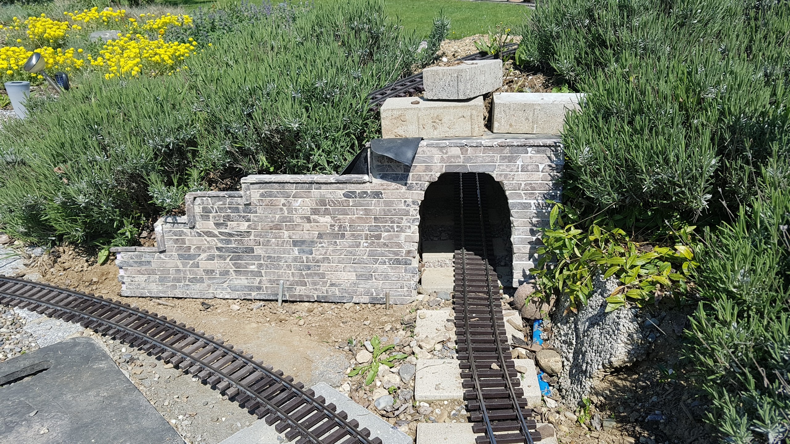

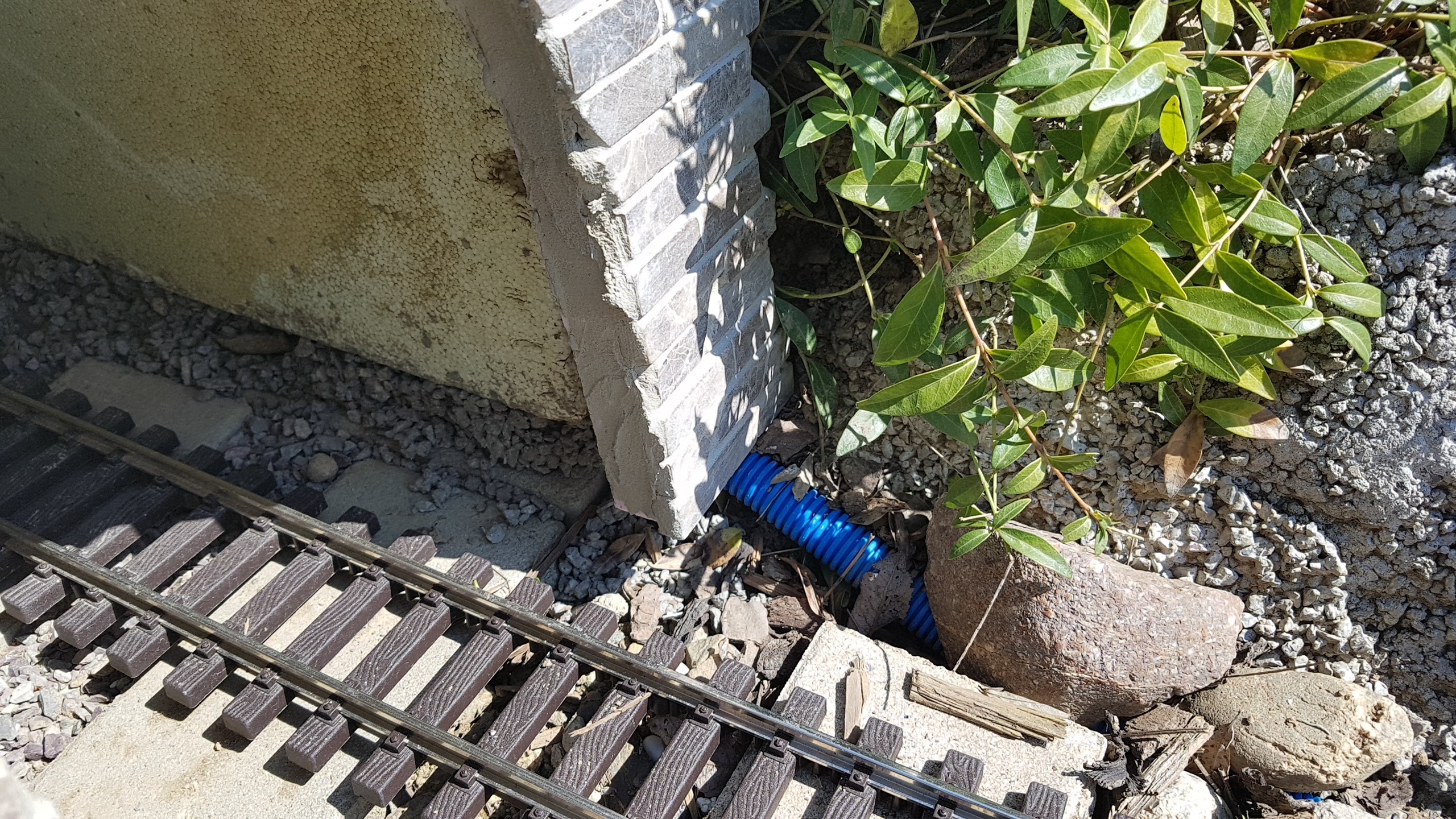

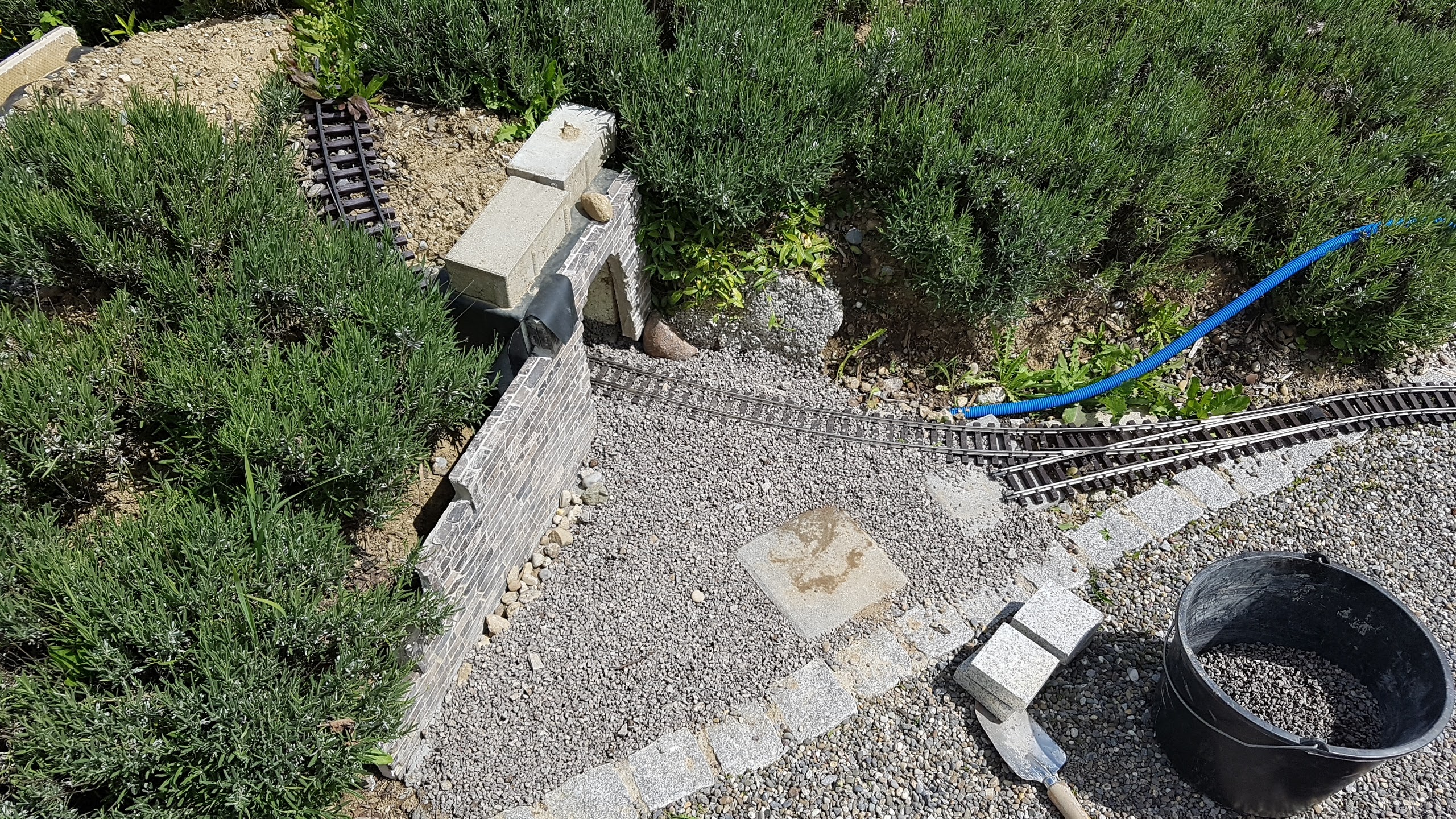

Habe noch etwas weitergebaut am neuen Tunnelportal. Dabei habe ich festgestellt dass mir das blaue Rohr in die Quere kommt, tja Pech gehabt ....
Also musste am Portal etwas entfernt werden da das blaue Rohr schon betoniert ist
Links ist nun die Erde entfernt und nun muss noch der Untergrund mit Beton befestigt werden. So kann es dann mal aussehen:
Re: Neues von der L'GB im 2017
Beitrag von Kreuzhofbahner » 24 Apr 2017, 18:40
GG=Gut gebaut
Von hier aus bei der Tunneleinfahrt rechts gesehen : Ist es etwas eng dort ?

Beitrag von Luegi » 24 Apr 2017, 20:34
Danke
Ja du hast recht, das Gleis liegt noch zu weit rechts ;)

Mal eine kurze trockene Phase ausgenutzt und die Fläche vor der neuen Wand mit Beton ausgegossen. Was man noch nicht sehen kann, es gibt auch Wasserablaufkanäle
Da hat jemand aus der Umgebung schon böse Erfahrungen machen müssen :roll:
Wenn der Beton dann trocken ist gibt es wieder mehr Fotos. Die Tunnelwand rechts habe ich auch ein bisschen mehr nach rechts schieben können, so sollten die Wagen durchkommen.

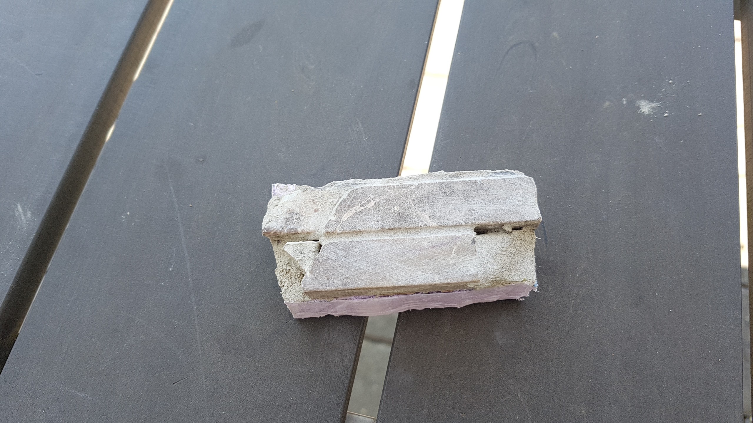

Beitrag von Luegi » 19 Mai 2017, 09:19
Die Mauer rechts wurde nun auch aufgebaut, im Moment ist noch die Abdeckung drauf. Wenn der Beton trocken ist wird noch mit den bekannten Marmorstäbchen verkleidet.
