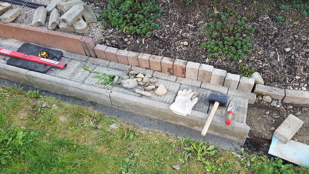

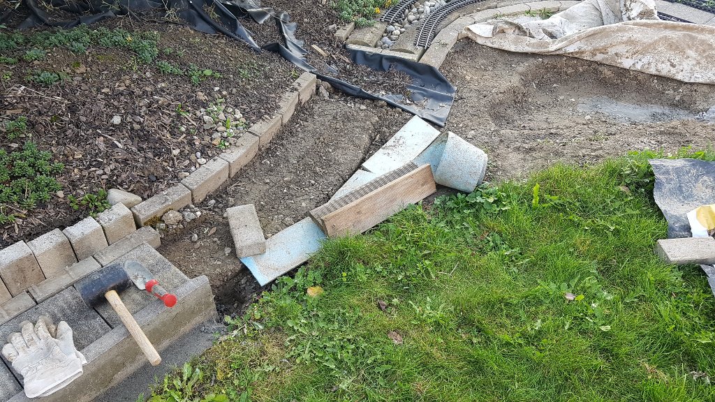

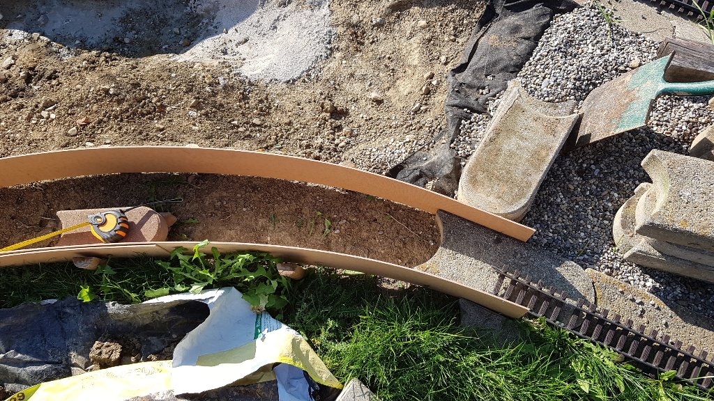

So, in den letzten Tagen wurde zwischendurch immer mal wieder etwas gearbeitet. Die Stellriemen sind nun mit Beton fixiert. Leider konnten nicht alle Stellriemen genau im Wasser platziert werden sonst hätte ich die ganze Länge ausbauen müssen
Da der Hang nicht nur gedrückt hat sondern auch die Abstützung gegen den Hang schon fast zu tief war, habe ich auch hier Gegenmassnahmen eingebaut. Im Foto sieht man, dass die Betonsteine nun hochkant sind und nicht mehr liegen. Da kommt dann auch noch Beton dahinter, hoffentlich reicht das dann. Auch die Trassesteine sind nun wieder im Wasser, somit ist dieser Teil mal renoviert.
Nun kommt rechts der neue Betonsockel, dazu muss ich aber zuerst die Schalung bauen. Habe da einen guten Tipp gekriegt die Schalung mit Hartfaserplatten zu bauen. Dann kann ich hoffentlich eine schöne Biegung hinkriegen.

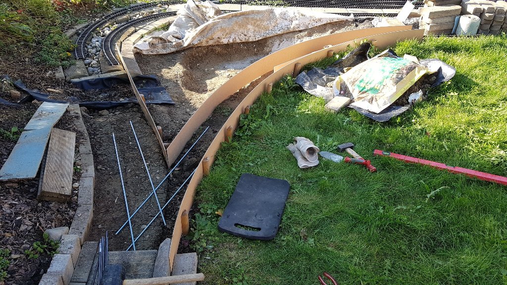

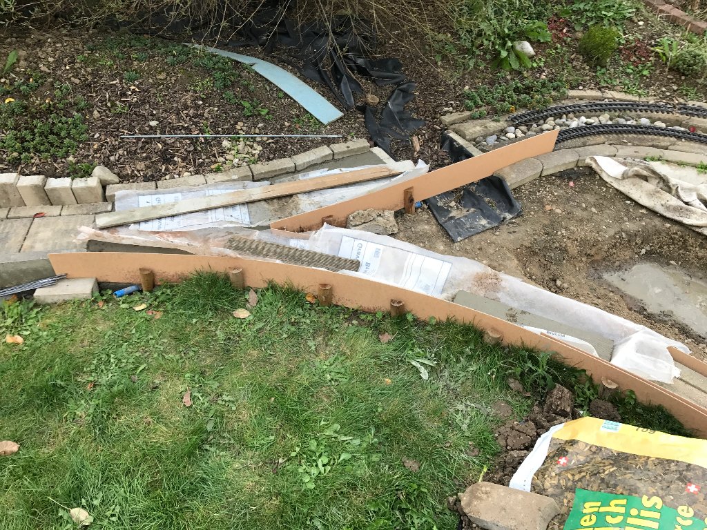

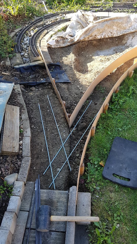

Hartfaserplatten sind besorgt, war aber nicht einfach
Gestern dann der Probeaufbau, wie gut lässt es sich biegen? Es heisst ja HARTfaserplatten
Ich finde der Name ist falsch, es sollte eher BIEGfaserplatten heissen, die Rundung dürfte also kein Problem sein.
So sieht es in der Übersicht aus, es kommt dann noch ein Drahtgeflecht rein und die vier Gewindestangen sollen das ganze stabilisieren.
Jetzt nur noch "etwas" ausgraben und dann kann der Beton rein.

Was meinen die Beton Experten, gem. Fachliteratur ist für meine 400m ü.M. die Frosttiefe 40-80cm. Das würde heissen ich muss 40-80cm ausgraben und dann ein Grobkiesbett und danach den Beton. Ok, für einen Wintergarten oder so verständlich aber für unsere Anwendungen? Ich denke etwa 15-20cm abgraben und dann etwas Grobkies ca. 5cm damit das Wasser ablaufen kann und nicht "im" Beton gefriert.

hält wahrscheinlich schon, aber es könnte sein, wenn es lange und sehr kalte Minustemparaturen gibt, dass sich das ganze Gleisbett anhebt und hoffentlich, wenn genug armiert nicht spaltet.
Tipp: Falls du noch etwas restliches Drahtgitternetz (Hasengitter) oder dergleichen hast, streifenweise hinein damit, das armiert und hilftz zu festigen.

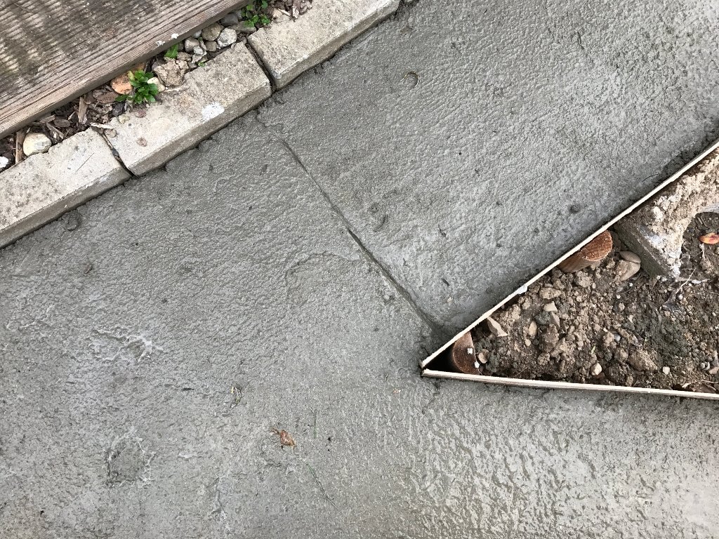

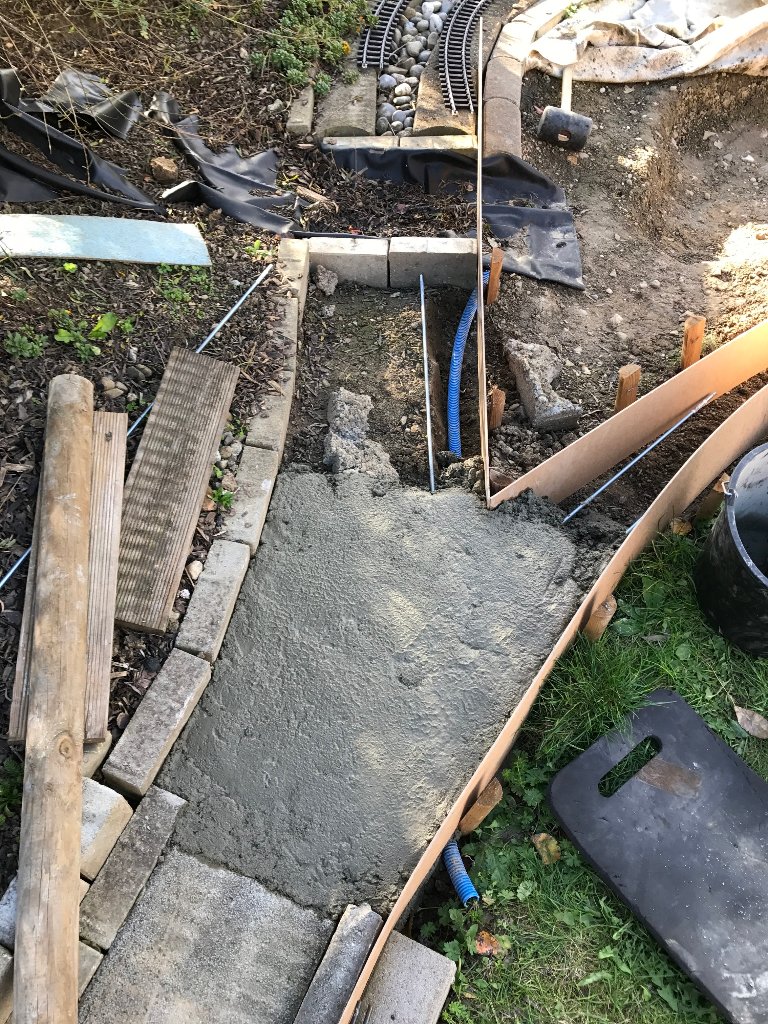

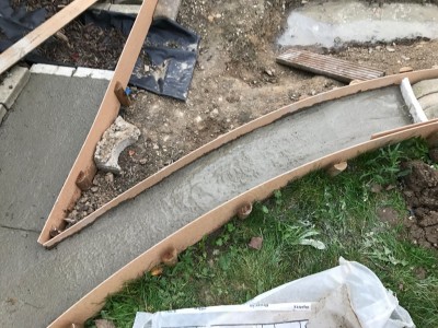

Danke euch für die Tipps, da gestern gutes Wetter war habe ich mal den Betonmischer angeworfen.
Leider war ich im Stress wegen dem bevorstehenden Regen und habe daher die Kiesschicht und das Drahtgitter vergessen aber ein paar Armierungen sind drin
Naja, ich hoffe auf die Klimaerwärmung und das die strengen Winter bei mir unten vorbei sind. Gestern habe ich ca. 3/4 geschafft aufzufüllen mit Beton. An der Oberfläche habe ich noch an die Regenwasserabflussrinne gedacht, diese sieht man auch auf den Fotos.
Soweit mal der aktuelle Stand, bin gespannt wie es dann heute Abend aussieht

Im Moment scheint es zu halten, noch ist nichts gebrochen
Gestern noch schnell das gute Wetter genutzt und den Rest auch noch betoniert. Nochmals über 150kg Material gemischt und eingebaut. Nun kann es langsam trocknen, bloss keinen Stress beim abbinden. Fotos habe ich keines geschossen, man würde ja sowieso nur die abgedeckte Betonschicht sehen
