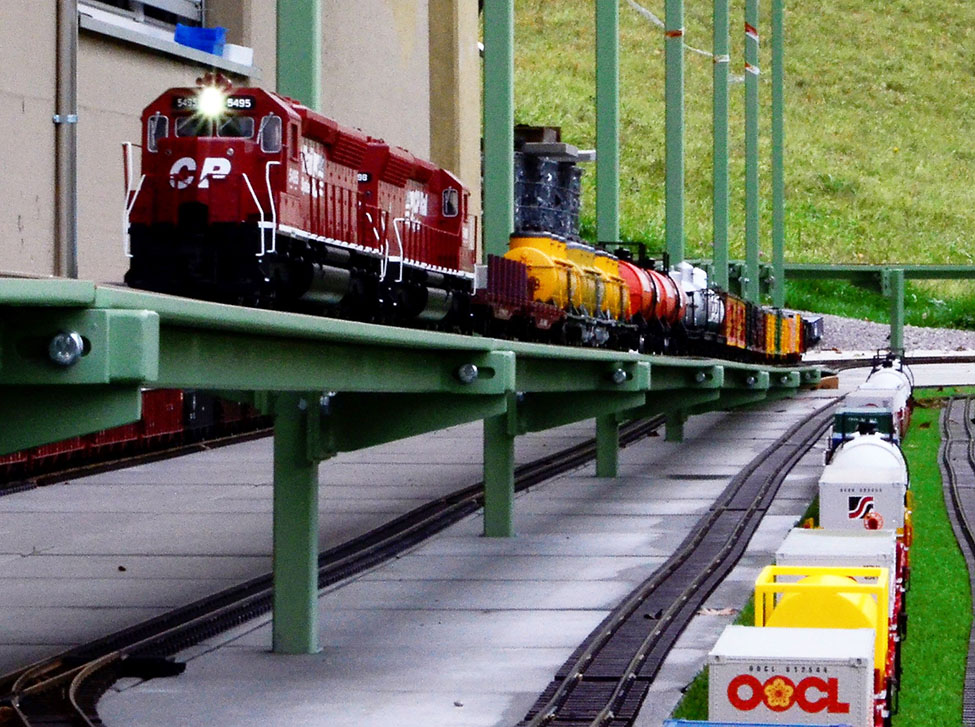

Steigung mit etwas längerem Zug und Doppeltraktion.
und beim oberen Bahnhof.
Hier wird deutlich die unübliche Zuglänge sichtbar. Meine Standardzüge sind rund 6 Meter lang. Dieser etwas mehr.
Doch gute Zugloks bringen diesen Zug auch eine Steigung hoch.
Die SD45 von Aristocraft sind meine Lieblingsloks.

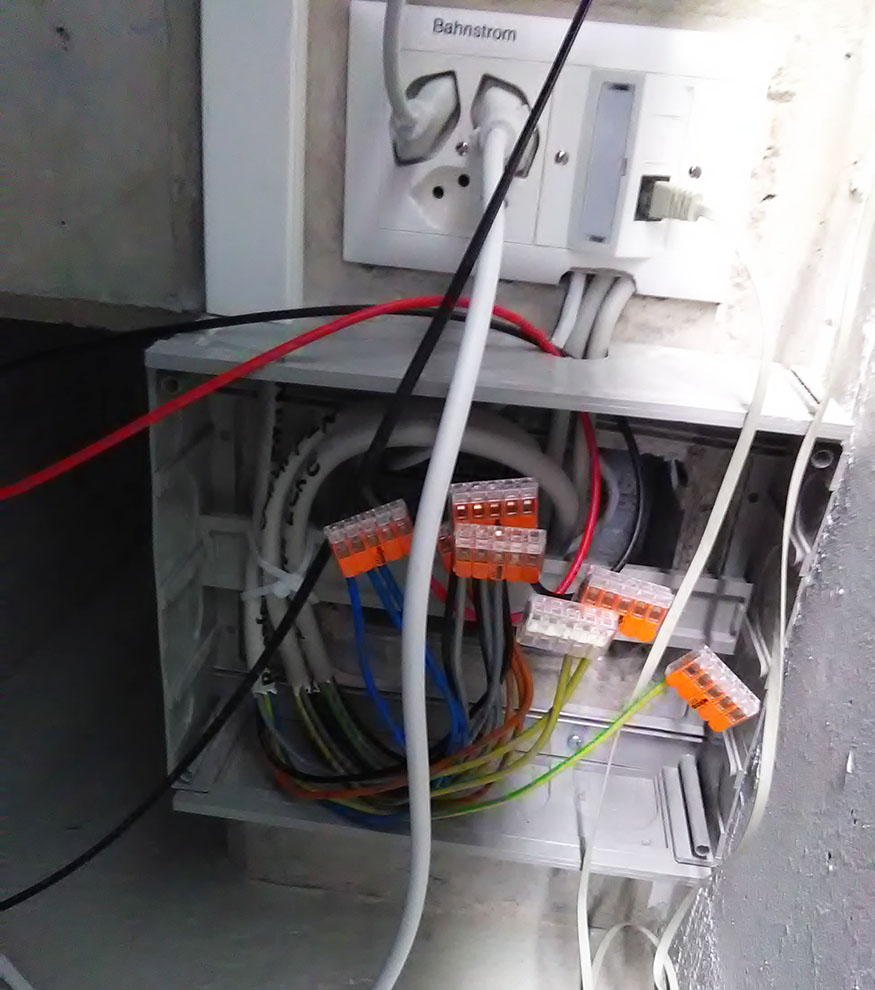

Stromversorgung bei einer etwas grösseren Anlage
Dies ist die Hauptverteilung. rot und schwarz von der Zentrale werden an blau und schwarz angehängt. Dies sind die 2.5mm2 Leitungen nach draussen.
Bereits vorbereitet: braun und grau für den Booster.

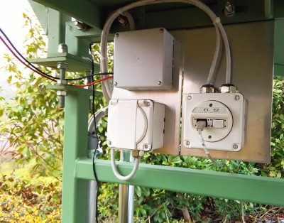

Die Verteilung Nordwest. Bahnstrom rot und schwarz, dazu Netzwerk und 230V Strom.

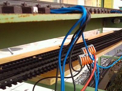

Die Feinverteilung zu den Schienen mit speziellen Klemmen. Da können Kabel und Litzen geklemmt werden.

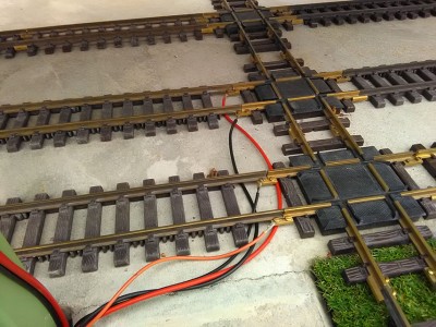

Anschluss an die Schienen: alles mit Massoth Schienenverbinder.

Saubere Sache! Insbesondere die Klemmen sind wirklich gut und zuverlässig im Gegensatz zu den Schraubklemmen, oft als "Lüsterklemmen" bezeichnet, sind die von dir verwendeten Klemmen sehr zuverlässig und es braucht auch keine Aderendhülsen.
Beat
Beitrag von Luegi » 15 Nov 2018, 19:39
Sieht gut aus, ich glaube die Klemmen heissen Wago. ;)

Beitrag von Rene » 16 Nov 2018, 09:06
Aber genau diese Wago Klemmen sind auch bzgl. Abzugskräfte die Besten. Verwende nur noch diese. Sind zwar etwas groß und auch relativ teuer, passen aber meist alle in Verteilerdose...wenn nicht muss man halt 2. setzen.

Beitrag von erwa20 » 16 Nov 2018, 14:54
Ich habe gerade mal nachgesehen was die Klemmen können. Die transparenten Klemmen können Litzen 0.14 bis 4 mm/2 klemmen, Draht 0.08 bis 4 mm/2. Die Klemmen vertragen 450V, 32 A. Das reicht für die Gartenbahn. Die grauen Klemmen sind etwas teurer und grösser.
Für beide Typen gibt es Halter welche auf eine Hutschiene aufgeschnappt werden, die Klemme wird in den Halter eingerastet. Damit lassen sich ordentliche Abzweigstellen bauen, braucht aber mehr Platz und kostet auch mehr.
