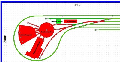

Nr. 2 gefällt mir am besten. Alles andere finde ich zu geknubbelt
Manfreds Idee mit den DKWs ist genial

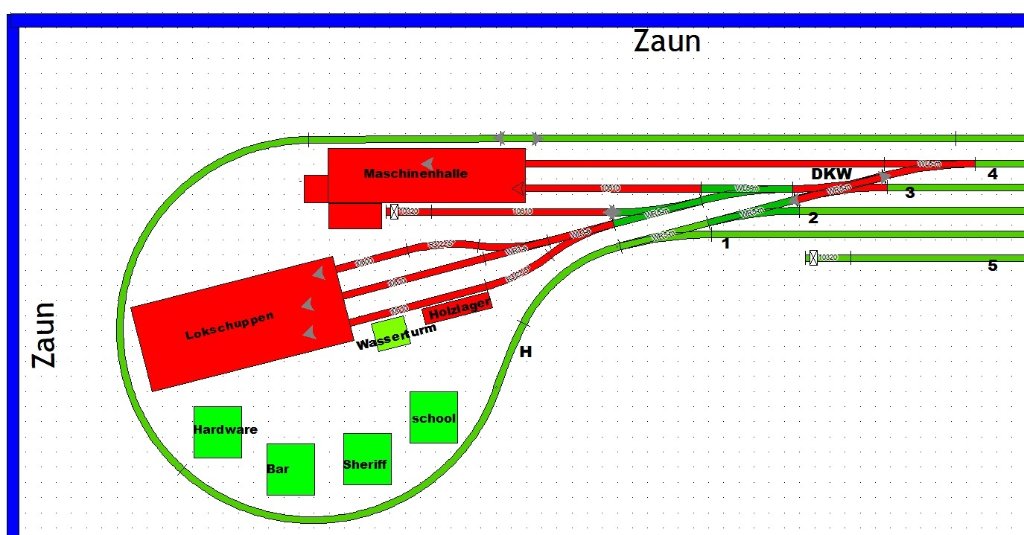

Ja die Idee mit DKW ist sehr gut, eröffnet Bewegungsmöglichkeiten. Habe aus beiden Inputs was gemalt:
Nr4: ..
Nur eine DKW, damit bleiben mir zwei Durchfahrtsgleise 1 + 2 der Hauptstrecke H welche nicht dem Rangierverkehr in die Quere kommen.
Zufahrt BW dennoch über Gleis 3 + 4 möglich.
Ohne Drehscheibe, zum einen müsste die wegen der Shay extrem groß sein ,zum andern ist dann wirchlich alles voll.
Invest: 1x R5 DKW, 1 x R5 Weiche, 2x R3 Weiche (ggfpassen auch R5, wird dann in Praxis enstchieden). Rest aus Flexgleisen maßgefertigt.
Oder doch das volle Programm, auch mit DKW und wenig Invest an Weichen + Gleisen. Dafür ziemlich vollgepackt und auch der Lokschuppen wäre mönströs...gut den könnte ich auch mit nur 2-3 Gleisen bauen...:
Nr5

Re: Die TSB
Die Jungs und ich haben entschieden:
Phase 1:
2 DKW einbauen, freiwerdende R5 Weichen qualifizieren Abstellgleis zum Umfahr/Durchfahrtsgleis.
Phase 2:
Wendekreis schließen, BW bauen.
Danke fürs Mitwirken.
Phase 1:
Phase 2:

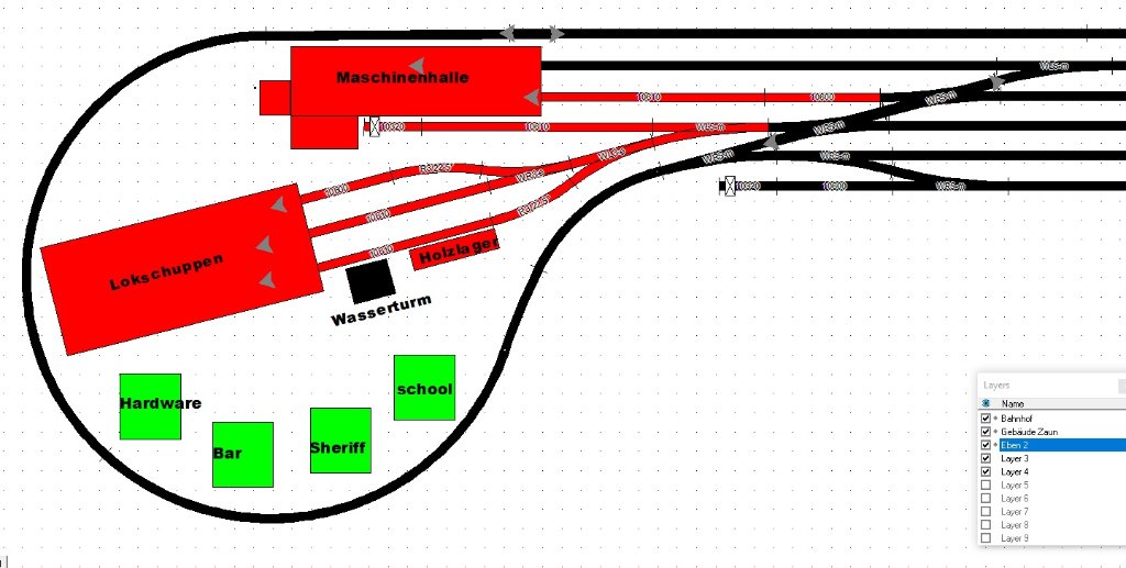

Kleine Änderungen:
Bischen Platz vor den Weichen zum rangieren und ich wollte schon immer eine R3 3-Wege Weiche haben.
Ausserdem soll der riesige 3-ständige Lokschuppen mehr in den Hintergrund sonst verdeckt der alles.
Nebeneffekt: Jetzt ist noch mehr Platz für ein paar Western Häuser.
Denke so wird das nächstes Jahr werden...

Re: Die TSB
Ja, diese jetzige überarbeitete Variante hat etliche Vorzüge vereint. Prima
- GartenOval
- Beiträge: 263
Re: Die TSB
Sali René,
die Idee mit dem Betriebswerk in der Schlaufe finde ich toll! Ganz egal ob mit oder ohne Drehscheibe, auch wenn mir diese sehr gut gefallen.
Doch müssen auch noch Western-Häuser mit drauf? Wird das dann nicht zu Voll?
Währe es nicht ohne Häuser noch etwas "entspannter", wenn nur das BW in der Schlaufe wäre? Und die Häuser (das Städtchen) dann eventuell in der anderen Schlaufe.
Aber egal wie Du Dich am Schluss dann entscheidest, ich bin gespannt wie es dann aussieht
Ich wünsche Dir viel Spass beim Planen und Testen!
Ach ja, die LGB R3 3-Wegweiche ist dann beim linken abzweiger nicht ganz R3 (also etwas kleiner).

Re: Die TSB
Danke für Eure Zustimmung/Meinungen.
@Michi
Du hast vollkommen recht und mir passt das so auch nicht.
Die Western Stadt und der Bahnhof kommen separat....aber das wird nicht in einem dieser Wendekreise oder an den aktuellen 6 Gleisen sein. Ich werde mir weiter hinten im Garten was Schöneres einfallen lassen...
Und die Dreiwege-Weiche ist nicht LGB und beidseitig R3...von Heyn.
Müsste dann aber auch noch vernickelt werden.
Deshalb habe ich bei Thiel eIne Anfrage gestellt für:
- eine R3 und R5 Dreiwege-Weiche
- R5 Doppelkreuzungsweiche
- R3 und R5 Y-Weiche
alle vernickelt.
Billig wird das sicher nicht und auf einmal stemme ich das finanziell wahrscheinlich auch nicht...sieht aber leider mega aus....
Je nachdem ergänze/ändere ich den Gleisplan dann nochmal.
