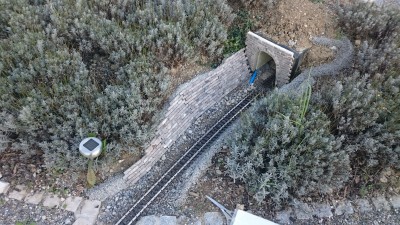

In den letzten Tagen wurde wieder fleissig gebaut auf der L'GB

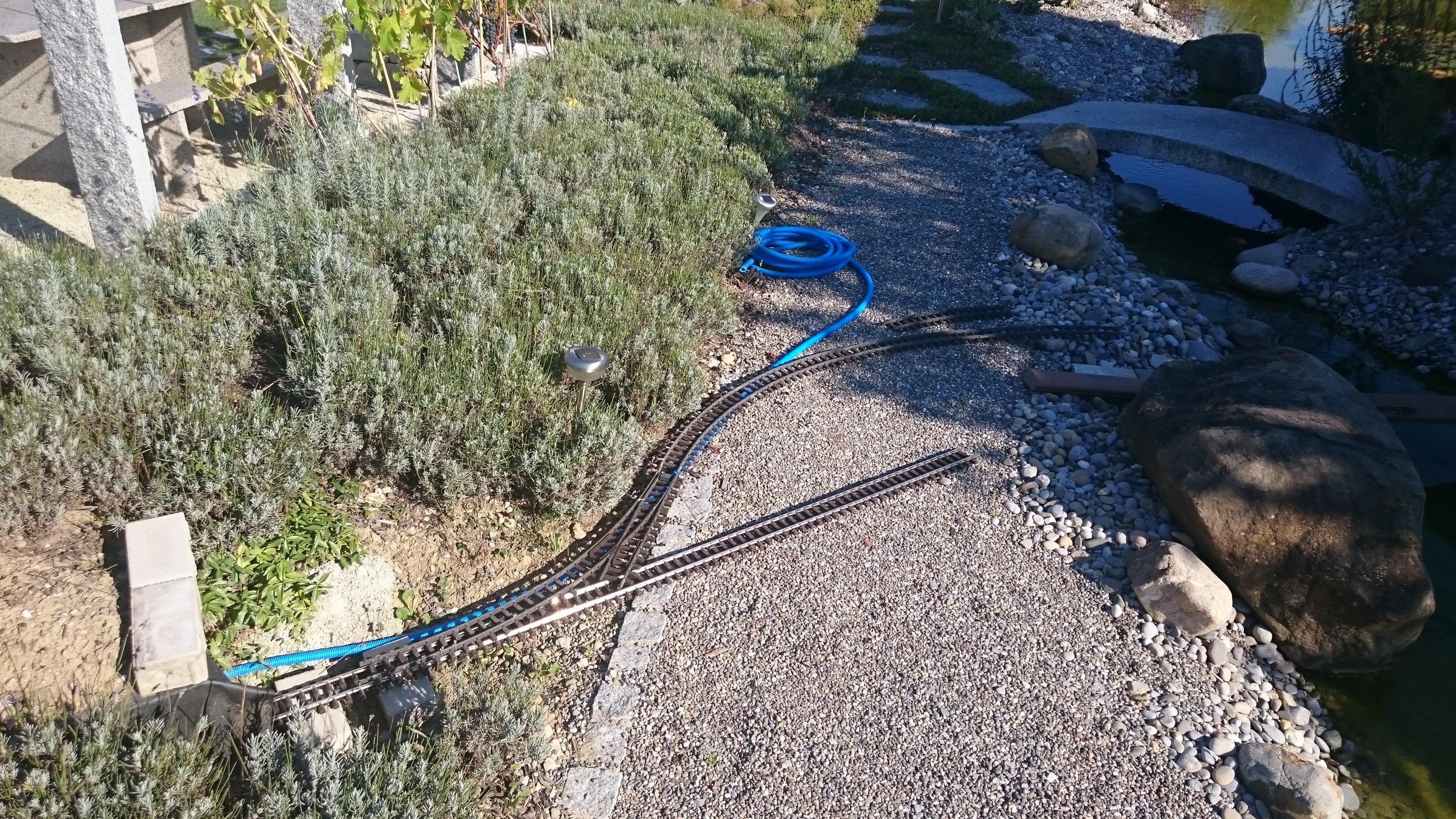

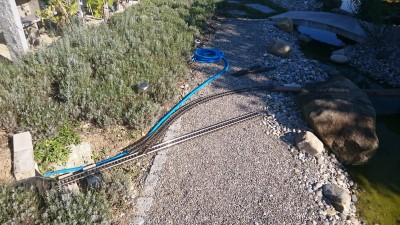

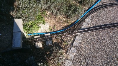

Erste Versuche wie eine Weiche vernünftig nach dem Tunnel eingebaut werden kann um doch noch die Brücke zu erreichen und nicht R1 zu verwenden ;)
R3 Weiche und R3 Bogen
Der Lavendelstrauch bei der R3 Weiche muss wohl weichen, ich brauche Platz
Der Lavendel muss definitiv weichen, wird aber natürlich neu eingepflanzt

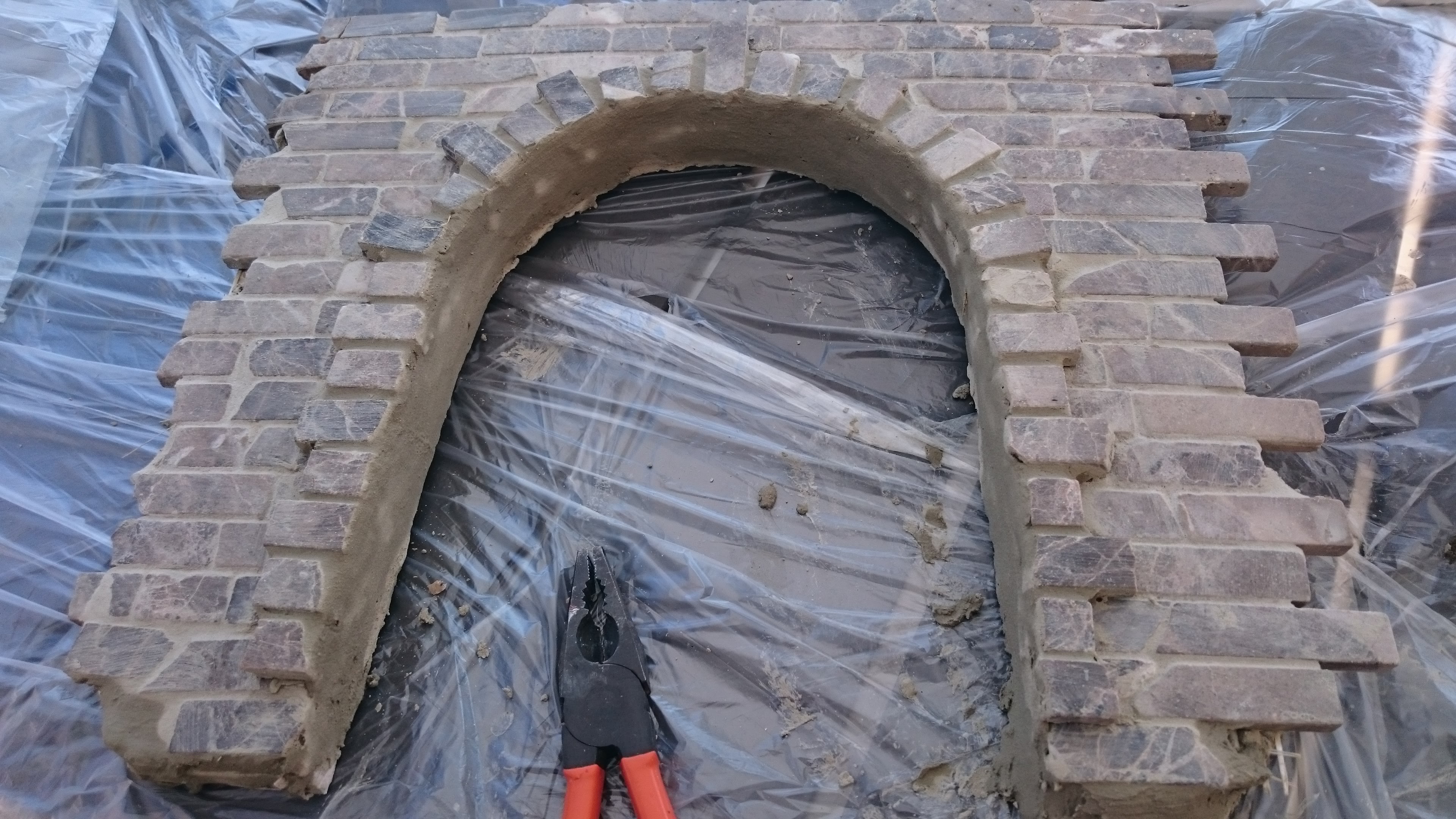

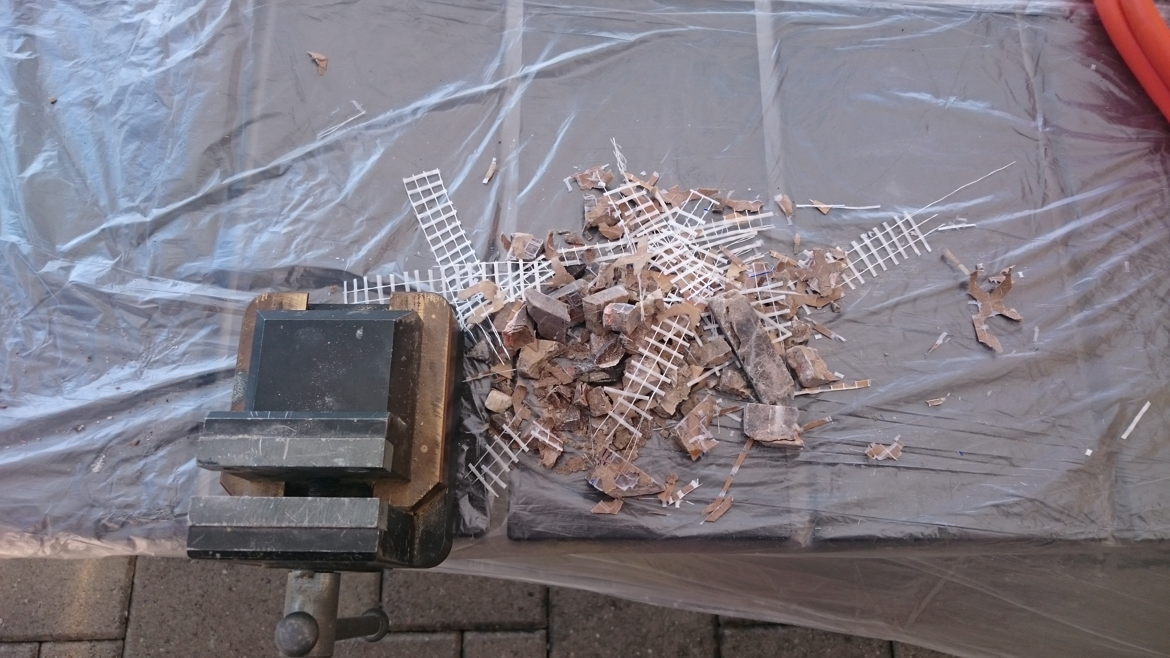

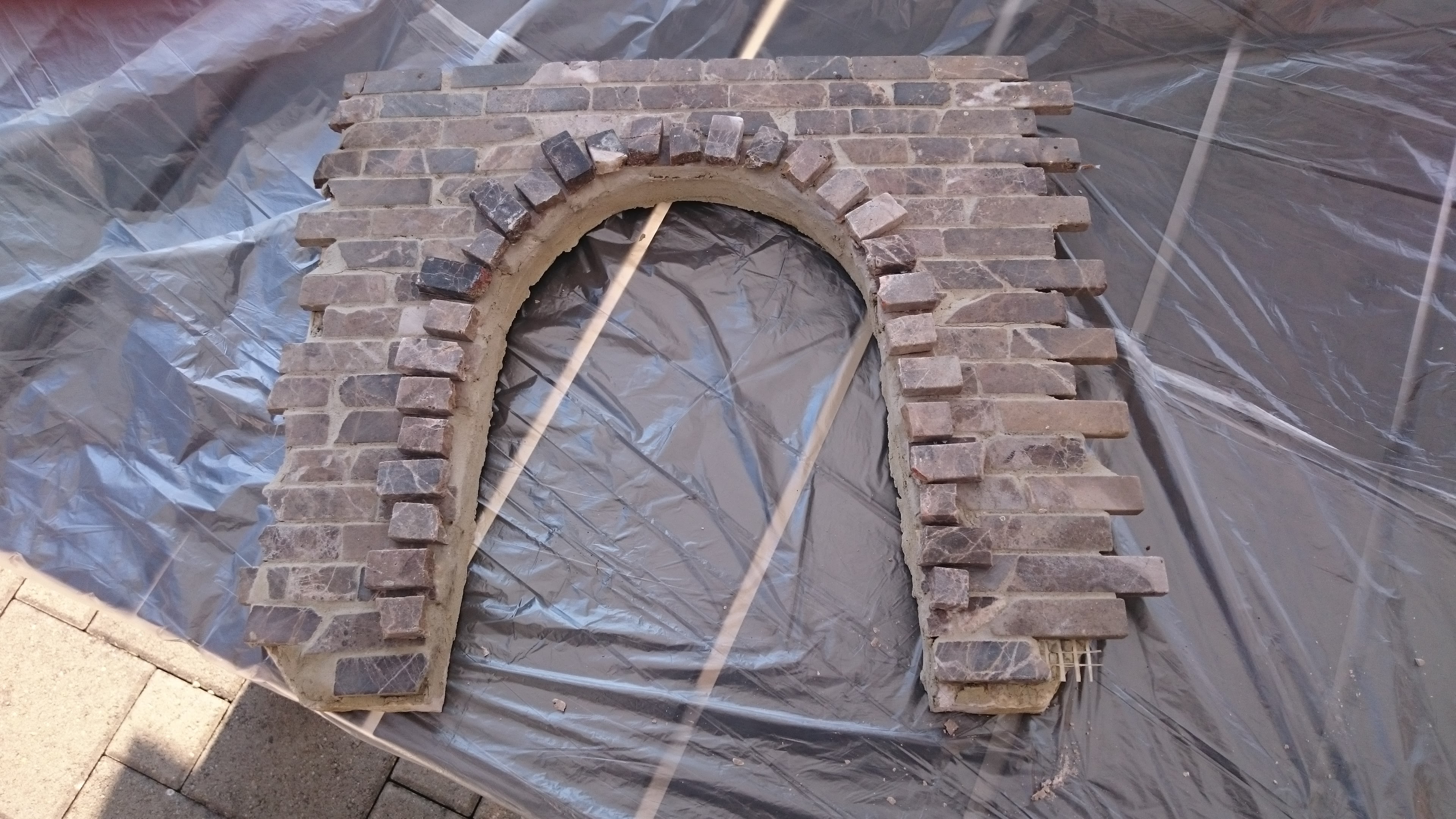

So zwischendurch wird auch mal nicht am Gleis gearbeitet sondern mit Steinen
Steinreste, schon fast wieder Sand....

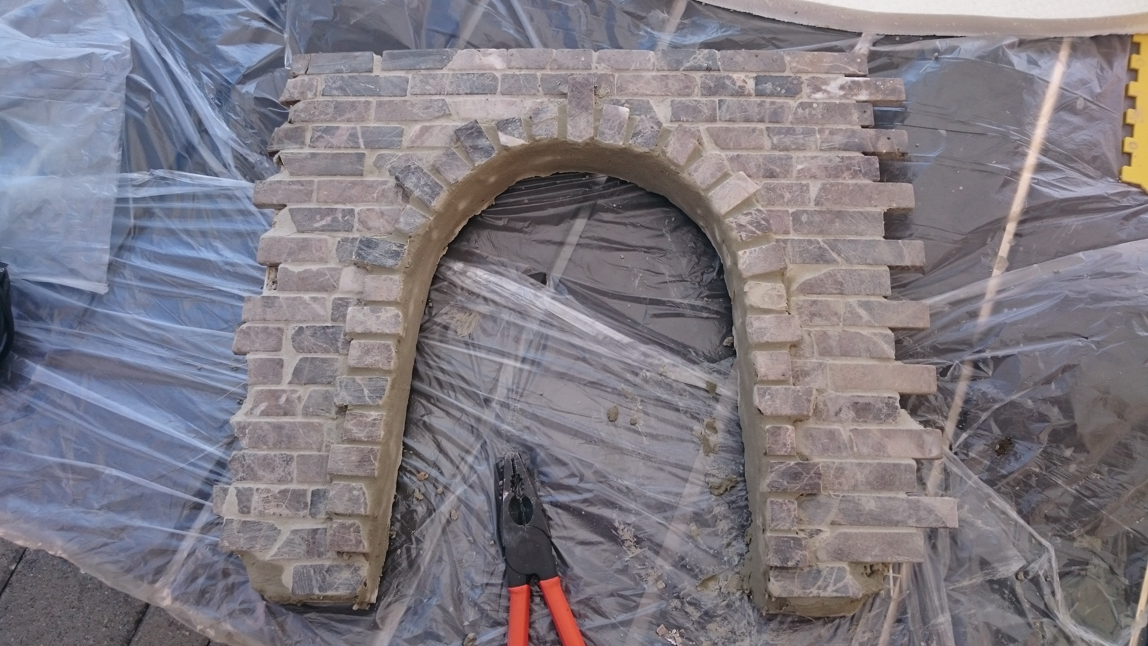

Mein altes Tunnelportal konnte ich noch vor dem Gärtner retten, es gefiel mir aber nicht mehr so und daher wurde es ein bisschen verbessert
Auslegung, bereit zum kleben
Etwas Flexkleber und viel Geduld
und nun sieht es so aus
Mir gefällt es so viel besser, hoffentlich passt es noch an den neuen Tunnel :roll:

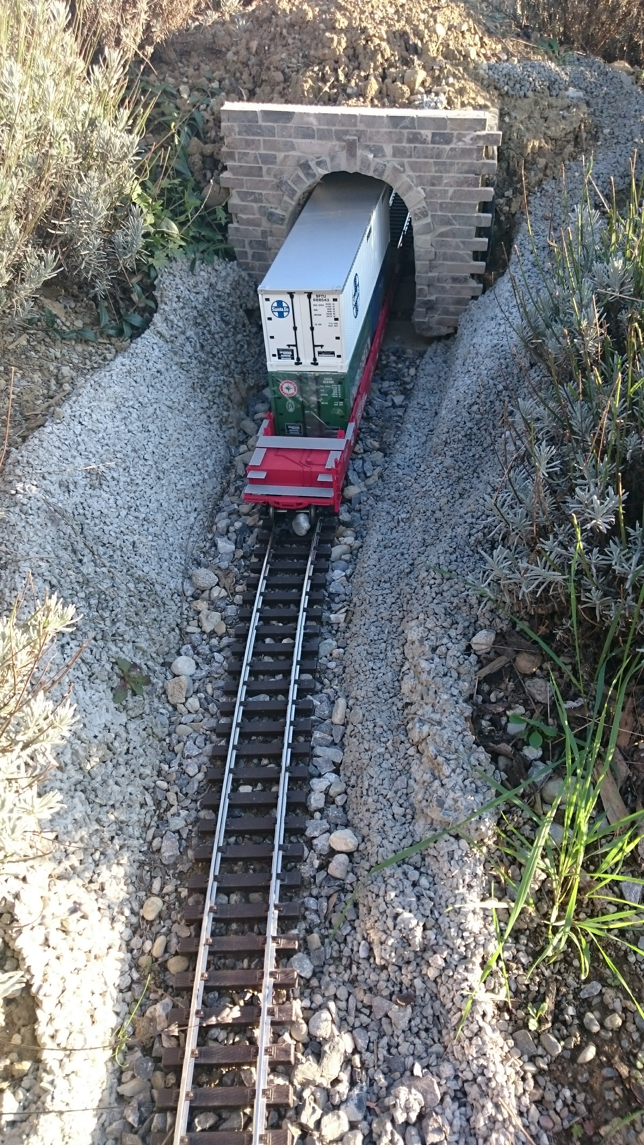

Am Wochenende habe ich mal die Spannung überprüft ob das Portal noch passt
und es passt noch, also kann es weiter gehen mit bauen

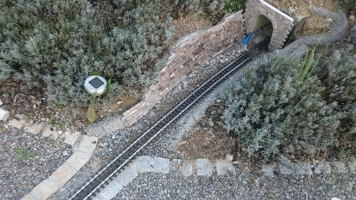

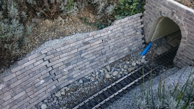

Nun kommen die Verkleigungen der Seitenwände dran, wie schon beim BW in der grossen Kurve von der Ausfahrt vom Schattenbahnhof, kommen Marmoriemchen zum Einsatz.
Hier mal ein erster Auslegeversuch
Noch ein bisschen schief aber so könnte es dann aussehen.
Also Flexkleber anmischen und los geht es mit der Sauerei ;)
Sieht doch gut aus, die Riemchen sind zwar ein bisschen gross aber besser als gar kein Stein :D

Das sieht aber sehr gut aus :D

Wirklich sehr schön geworden! Wie hast du die Böschungen befestigt? Normaler Maurermörtel?
Re: Neues von der L'GB im 2016
Beitrag von Luegi » 25 Apr 2018, 09:18
Ich nehme den Beton / Zement von der Landi und auch den Splitt. Alles mischen aber keinen Sand und wenig Wasser (weniger als angegeben da ja kein Sand vorhanden ist). Somit wird das ganze eher durchlässig aber hält dem Druck stand. Im Winter kann dann Wasser dahinter abfliessen und bildet kein Eis das sprengt. Danach mit dem Flexkleber die Riemchen ankleben und natürlich dann noch die Zwischenwände mit Flexkleber auffüllen aber erst wenn der Kleber ausgetrocknet ist. Ich nehme zum füllen und kleben den gleichen Flexkleber, auch ein Tipp von der RKB.
Übrigens, der OBI CH hat im Moment die Marmorriemchen in Aktion, Fr. 3.50 pro Netz. Günstiger als im Dütsche ;)
