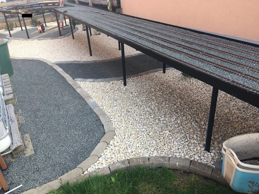

Beitrag von Rene » 04 Jun 2019, 19:34

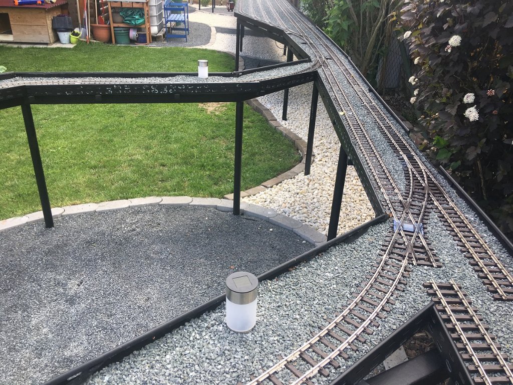

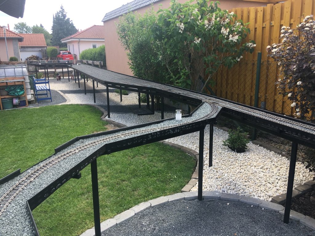

Drei Tage Gluthitze lassen keine riesigen Fortschritte zu.. Dennoch geht es langsam voran.Nebenbei werden auch immer die Wunsch-Büsche der Frau eingegraben :lol:

Beitrag von Thomas L. » 05 Jun 2019, 19:10
Mir gefällt es sehr gut. Die Schufterei hat sich gelohnt :!:

Beitrag von Kreuzhofbahner » 05 Jun 2019, 19:35
Ein schöner Anblick,
der die vorangegangenen Schweisstropfen erahnen lässt.
Sauber und aufgeräumt sieht das aus.!

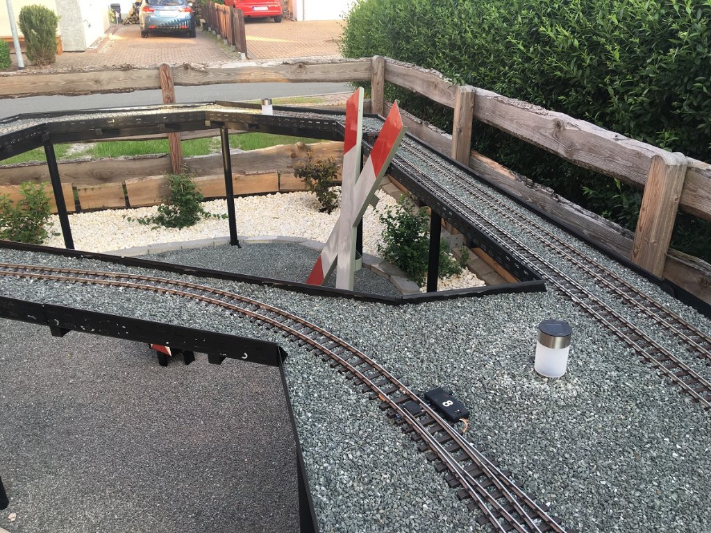

Beitrag von Rene » 07 Jun 2019, 10:25
Danke ihr Lieben, meiner Chefin gefällt es auch sehr.
Chefin sehr zufrieden, der Dreck ist weg, sieht aufgeräumt aus, ist pflegeleicht und das Beste: Mehr Ruhe!
Der Hund mag nicht auf den Kieselsteinen laufen, steht nicht mehr am Zaun und bellt alle Autos und Fussgänger an :lol: :lol: :lol: :lol:
Ab nächster Woche habe ich dann endlich Zeit (und Ruhe) den Wagenpark neu zu lackieren :D

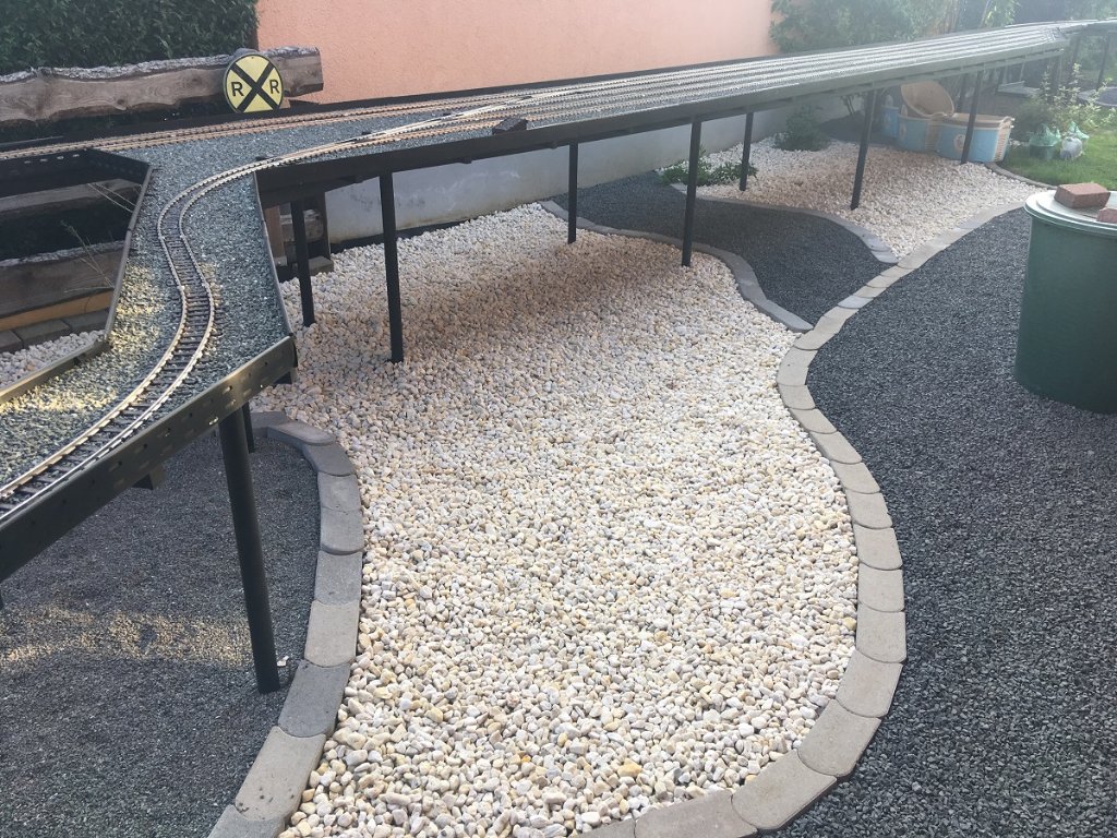

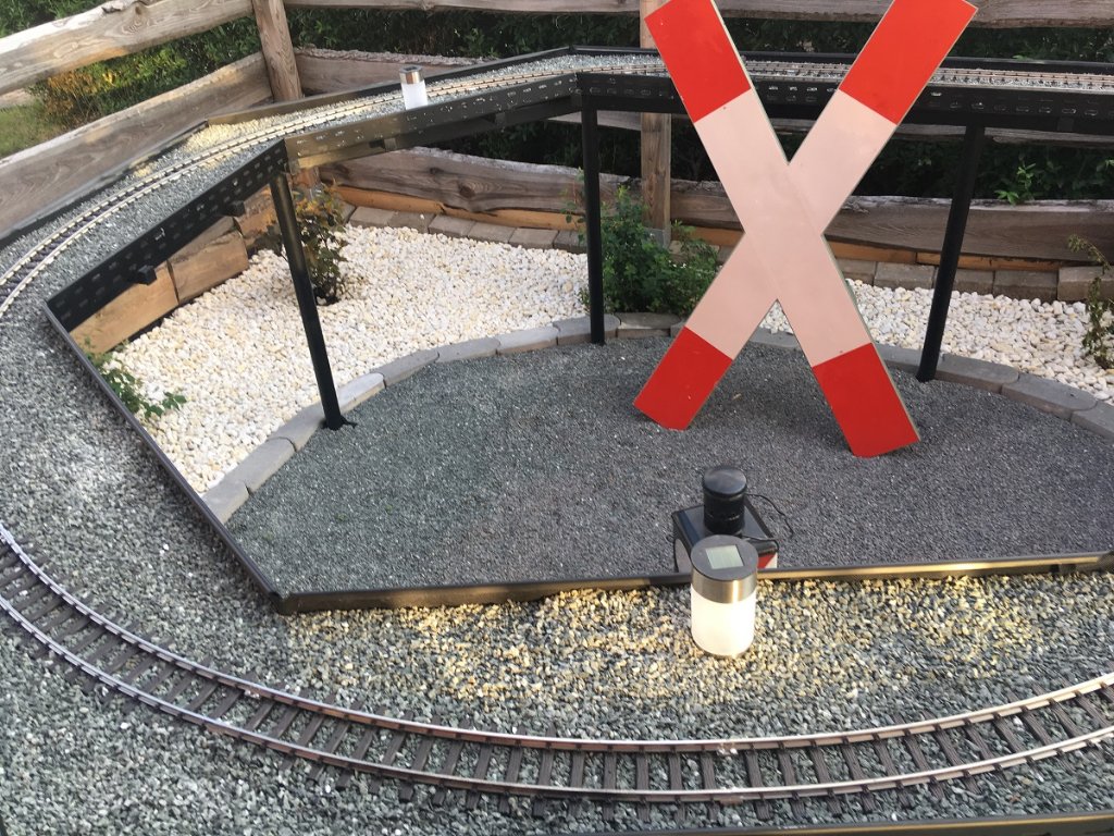

Beitrag von Rene » 08 Jun 2019, 13:56
Danke Dieter,
geht auch nur Dank Hilfe der Kinder so flott, alleine...hätte ich damit gar nicht angefangen.. :lol: :lol:
Gestern Abend und Heute Morgen wurde der restliche Kies verarbeitet. Jetzt ist alles weg.Zusätzlich gab es einpaar Solar LED Lämpchen als Streckenbeleuchtung...

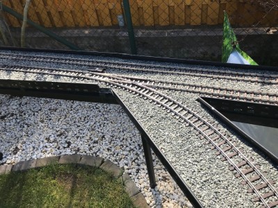

Beitrag von Rene » 22 Apr 2020, 17:28
Wohlstandssorgen :lol:

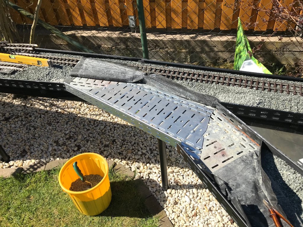

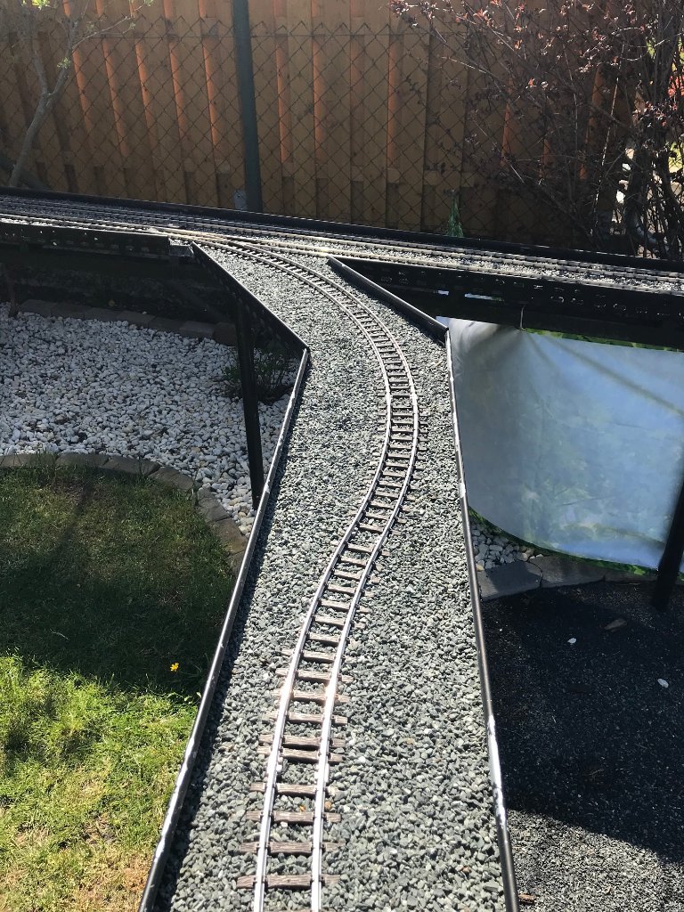

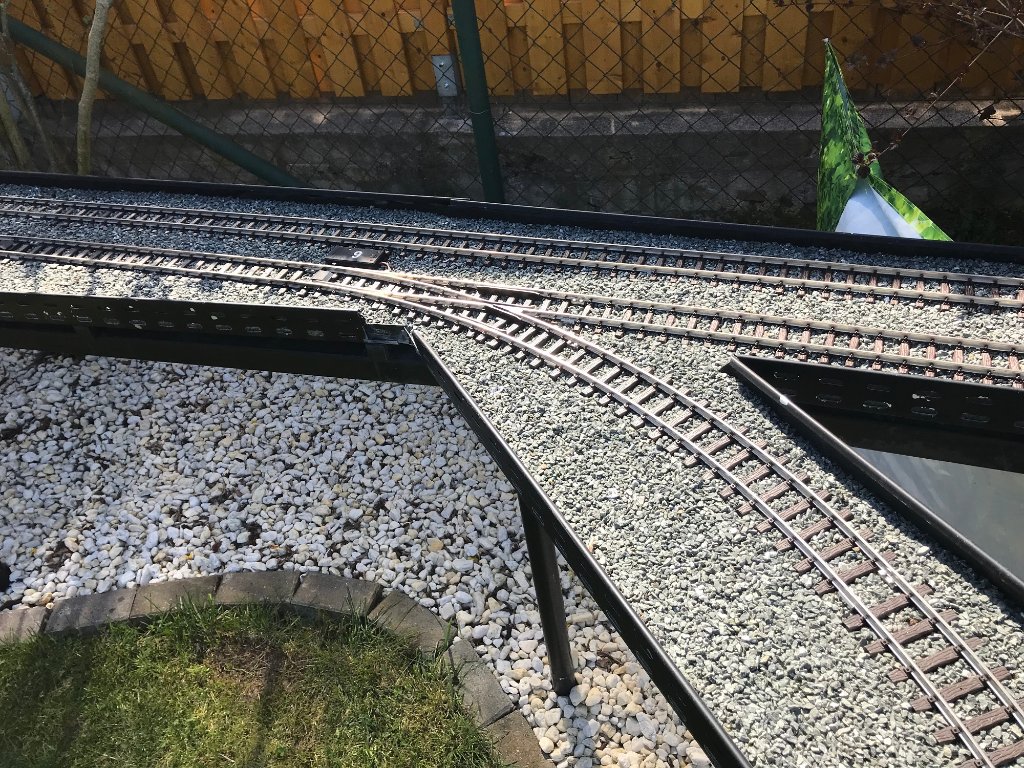

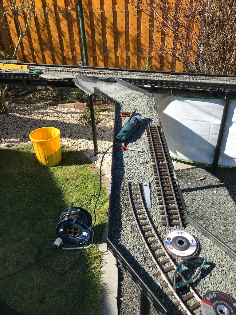

Sehr lange Waldbahnzüge hatten eine Problemstelle, eine R3 S-Verbindung:
Diese ärgert mich schonlange und musste endlich beseitigt werden, eine Shay muss auch mal mehr als 20 Wagen ziehen dürfen..
Hierzu muss die Weiche ca 20 cm nachlinks versetzt werden und die Abzweigung auch früher abgehen

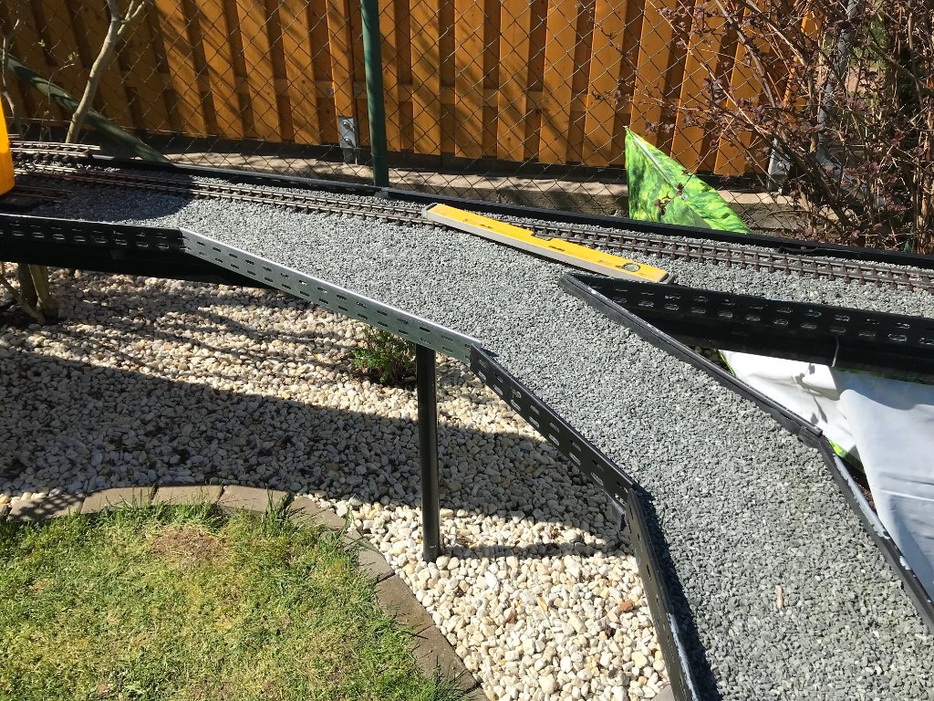

Also Gleise raus, Schotter runter und die Seitenwände abflexen..
Neues Stück einsetzen..Ecke damit entschärft..

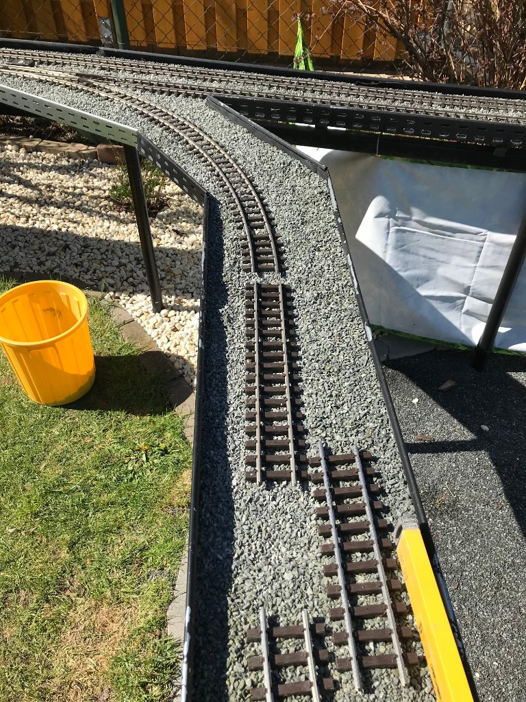

Re: Die TSB
Beitrag von Rene » 22 Apr 2020, 17:33

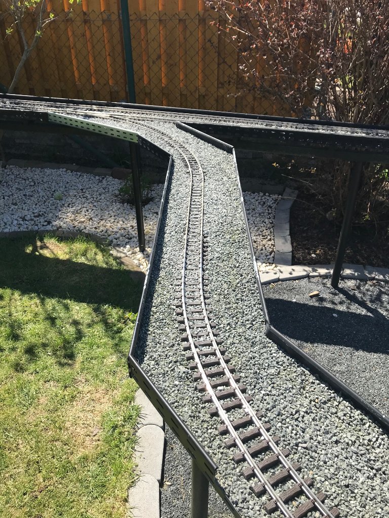

Verschrauben, Folie einlegen, Schotter.....
Gleise verlegen..
Fertig, keine S-Übergang mehr....zum Vergleich auch nochmal Strecke vorher..deutlich besser! :)
