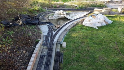

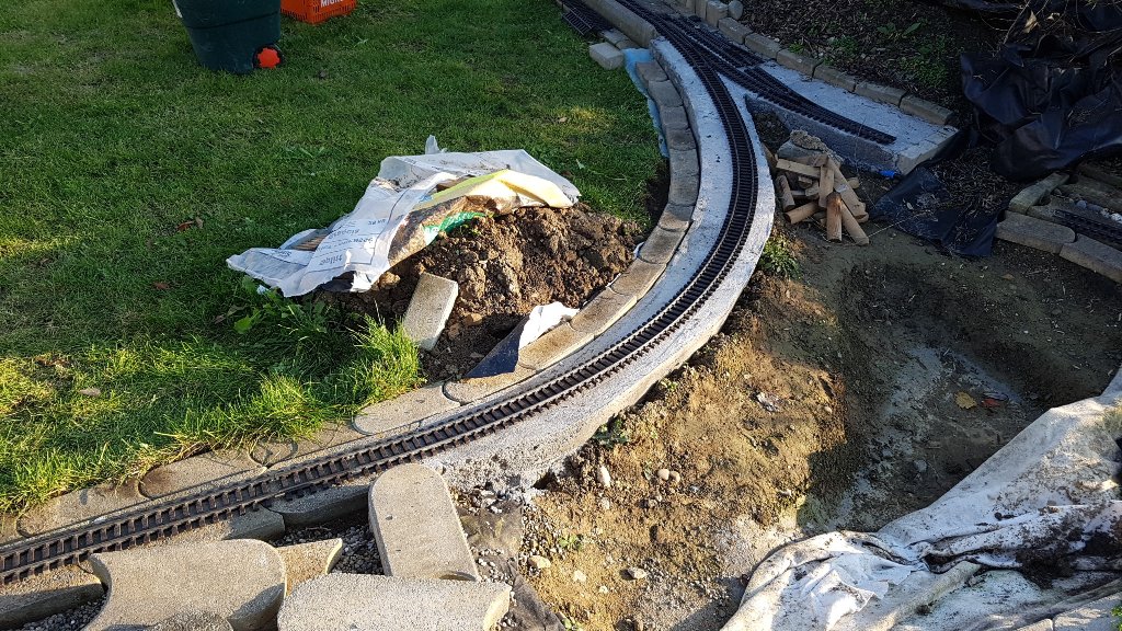

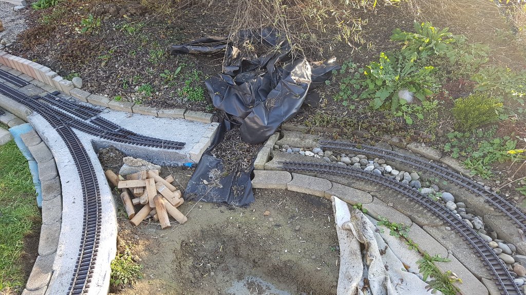

Zwischendurch habe ich auch mal an dieser Baustelle noch etwas gewirkt:

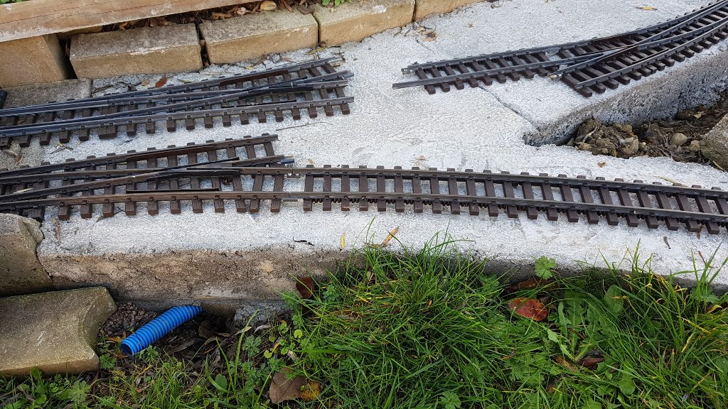

Insgesamt passt die Geschichte recht gut, allerdings muss ich dann im Frühling wahrscheinlich noch mal etwas Betonarbeiten durchführen. Es scheint so als ob da mehr Wasser drin war als gedacht. Der Beton ist an div. Stellen abgesunken, evtl, war auch die Schalung unten zu wenig dicht. Auf jeden Fall sind die Gleise an einigen Stellen in der Luft. Zuerst werde ich es mal mit Aussenflexkleber (der gleich wo auch die Marmorriehmchen fixiert) probieren ob dieser sich genug gut mit dem Beton verbinden kann. Dann wäre es einfacher als mit Beton. Es fehlen zwischen 5-15mm unter den Gleisen.

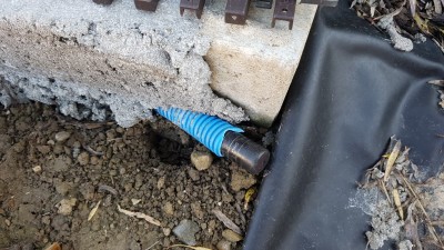

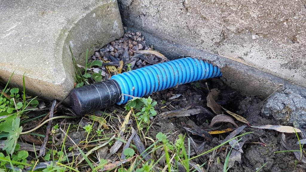

Für das eingelegte Leerrohr habe ich eine Verschlussmöglichkeit gesucht da dieses Rohr noch nicht gebraucht wird. Zum Schluss hat mir eine gute Flasche Wein die Idee gebracht: Ein Korken kann nicht nur den Wein sondern auch das Leerrohr abschliessen
Soweit mal der aktuelle Baustand, noch wurde nichts getestet aber vielleicht gibt es ja nochmal gutes Wetter. Im Moment ist es mir zu feucht draussen, bin ja auch keine 20zig mehr
