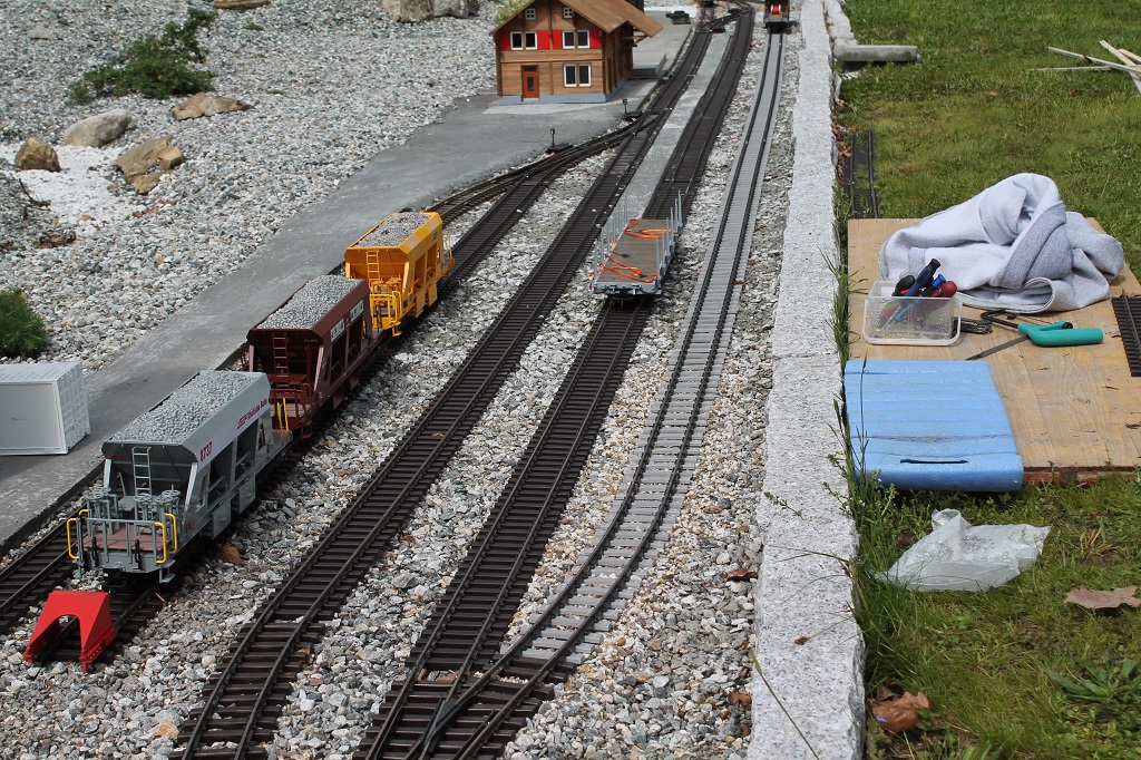

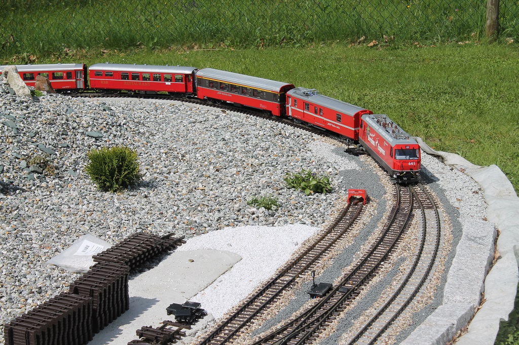

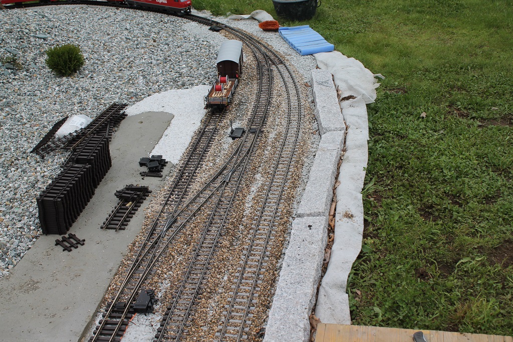

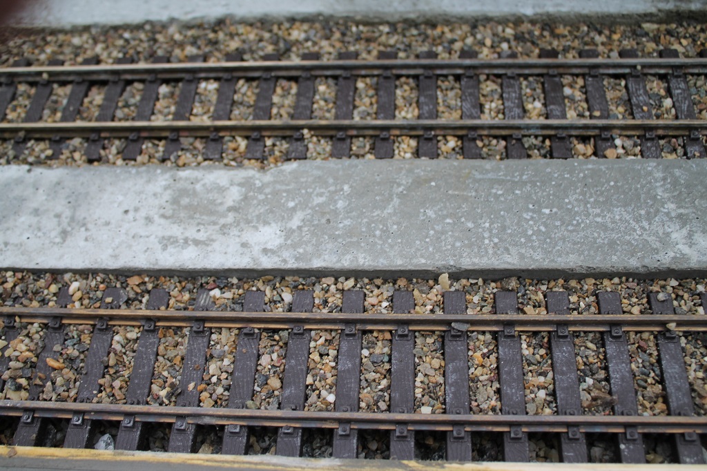

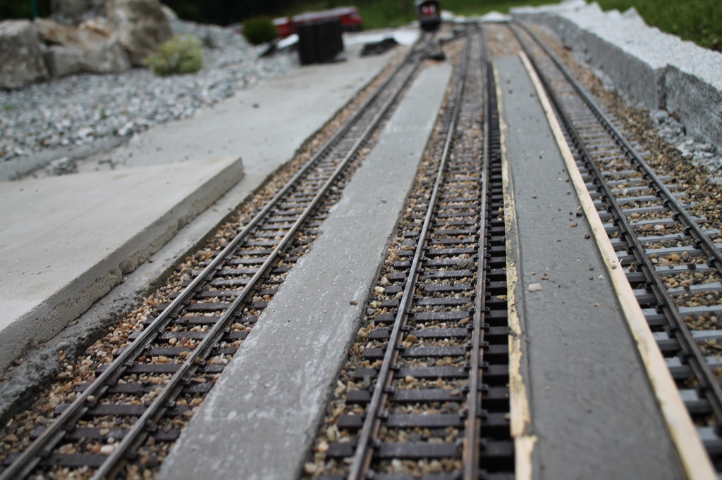

Auch heute habe ich an der Station Rueun wieder weitergebaut :D
Auf Gleis 3 habe ich noch die restlichen Meter Betonschwellen verbaut und zwischen Gleis 2 und 3 wurde der zweite Perron noch gegossen. Am Schluss wurde noch mit dem Ein schottern der Gleisanlage begonnen und konnte bis zum Abend fast abgeschlossen werden ;)
Morgen werde ich noch den Rest ein schottern und dann kann der Fahrspass los gehen. Das Wetter sollte ja auch wieder mitspielen ;)

Sehr schön, gefällt mir gut dein Baufortschritt. Nur weiter so und ja nicht vergessen Foto einzustellen
Das mit den Betonschwellen sieht wirklich gut aus und du hast mich auf eine Idee gebracht was ich mit meinen alten Schienenresten machen kann, danke
Was sind das denn für Prellböcke die du hast? Die sehen gut aus, selber gebaut?

Hallo Luegi
Danke vielmals, werde ich machen.
Ja die alten Holzschwellen werden dann noch versetzt oder zumindest minimiert, da an diesem Ort der Holzverlad hinkommt.
Meine RhB Prellböcke sind eigentlich nur getunte LGB Modelle, ein wenig mit Roter und Grauer Farbe gespritzt und mit puderfarben gealtert. Dann noch ein Holzbalken der mit der Drahtbürste bearbeitet und anschliessend gebeizt wurde ankleben oder besser schrauben und schon ist er Fertig. Werde sonst wenn du willst mal einen Baubericht einstellen? Ist wirklich kein grosser Umbau. ;)

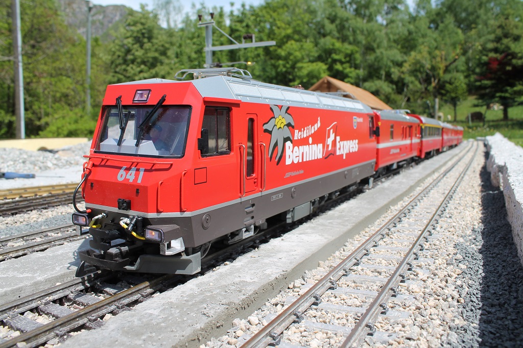

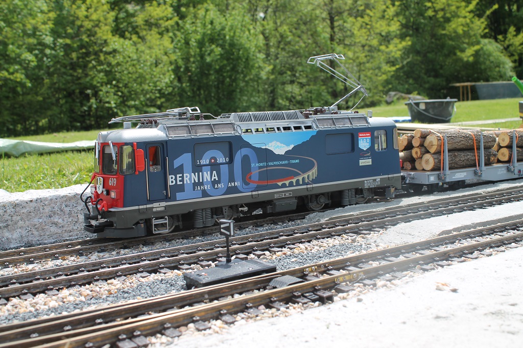

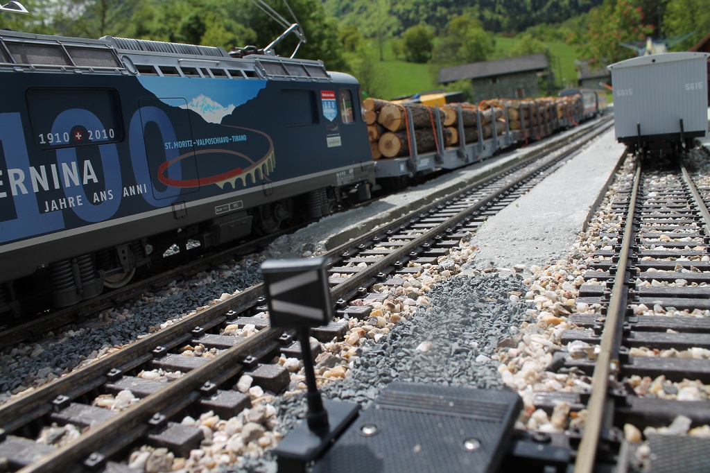

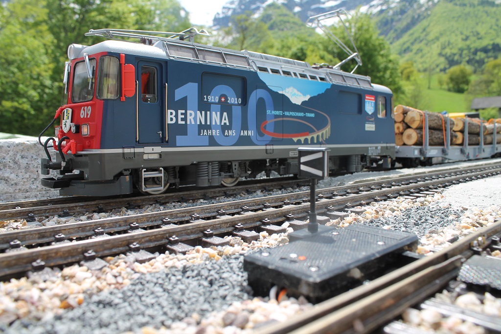

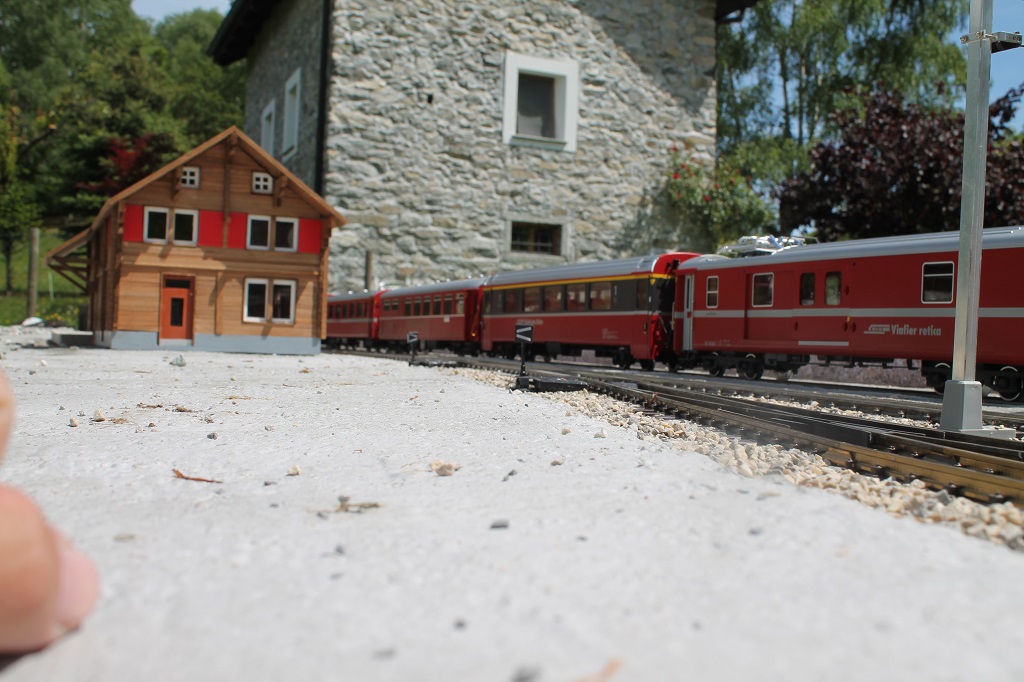

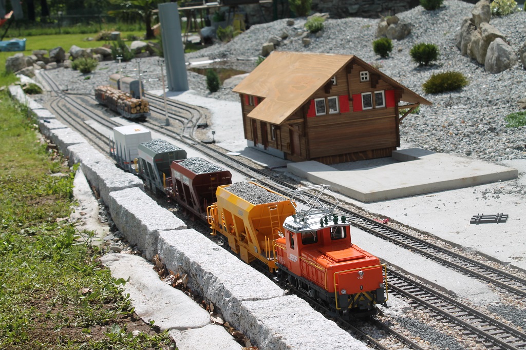

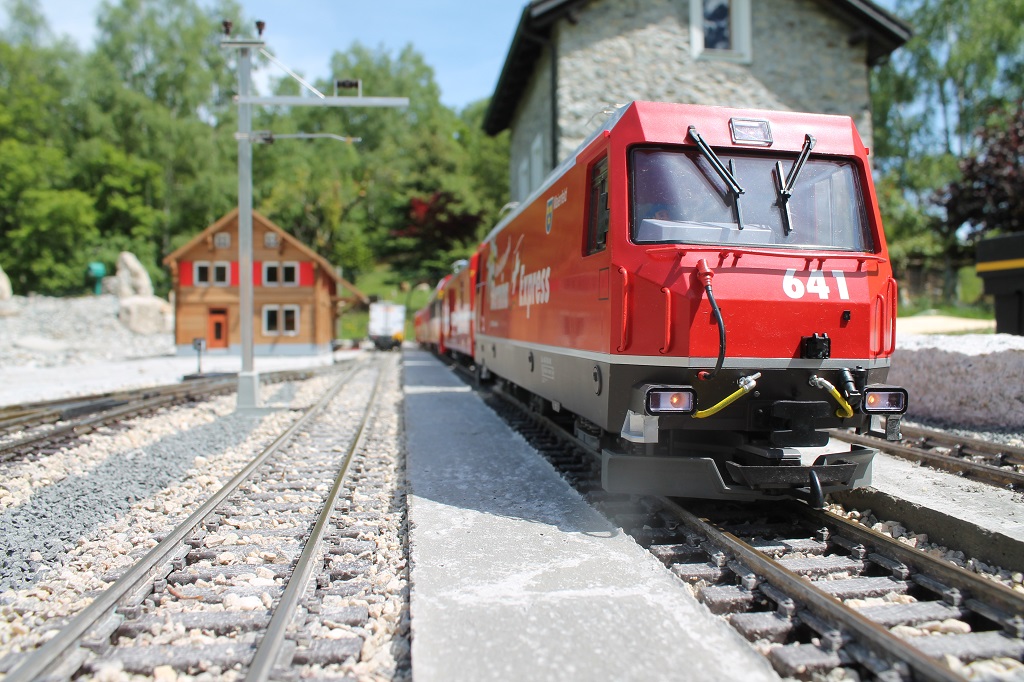

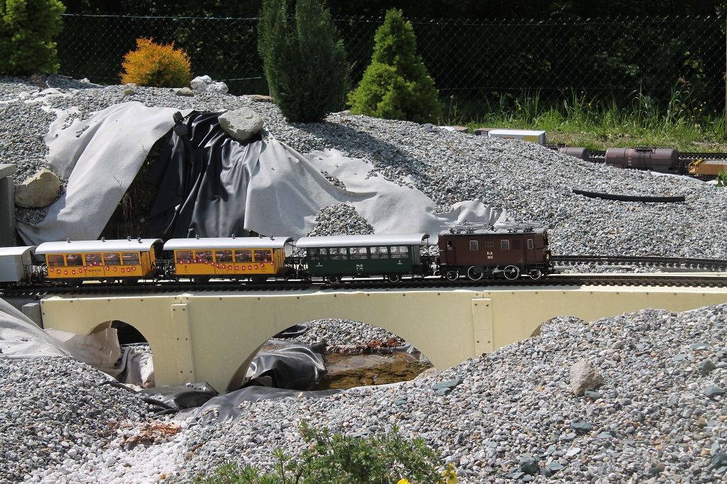

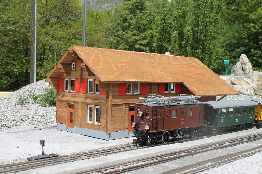

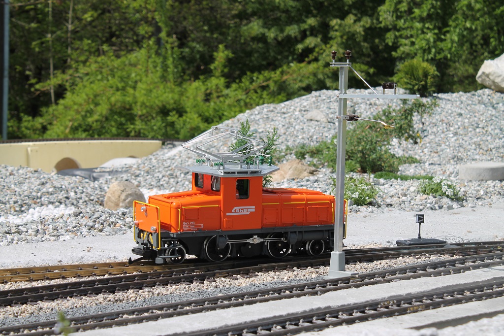

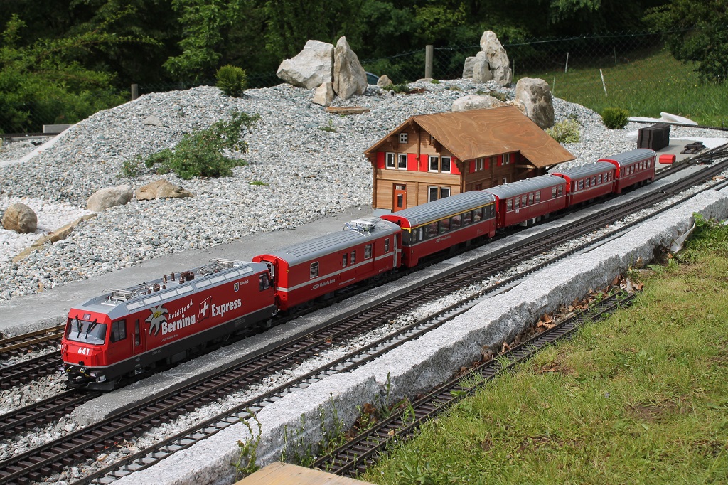

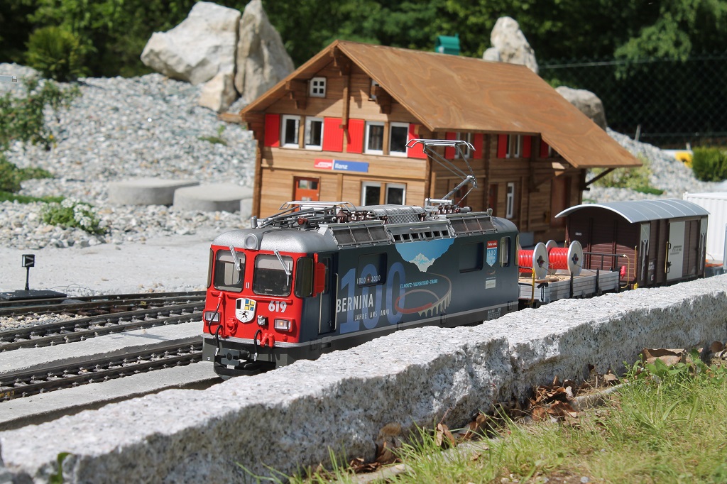

So heute nach dem ausschalen des zweiten Perrons,habe ich noch die letzten Meter Gleis in Rueun ein geschottert, und dann konnte der Fahrbetrieb aufgenommen werden :D
Ich möchte dazu gar nicht mehr viel schreiben und mehr die Bilder Sprechen lassen.
Viel Spass :D
LG Miggi
Ge 4/4 III mit Regioexpress unterwegs Richtung Disentis
