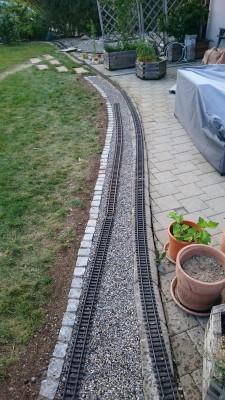

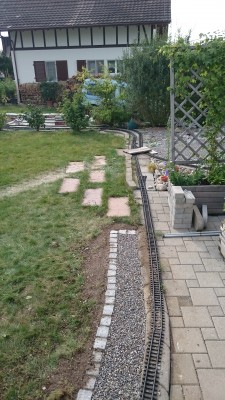

So sieht es nun mit dem kompletten neuen Weg aus
Blick Richtung Teich und Pergola von der Terrasse aus
Entlang der Terrasse
"Abschluss" hier wird es dann aber noch weitere Gleise geben
Also mir gefällt es, nun können hier schon bald die Gleise verlegt werden. Es gibt allerdings noch einen kleinen Absatz den ich noch bearbeiten muss
Da werde ich wohl einen kleinen Bahndamm erstellen müssen, den auf dem Betonelement soll die Weiche zu liegen kommen für die neue Amerikanerstrecke im grossen Oval

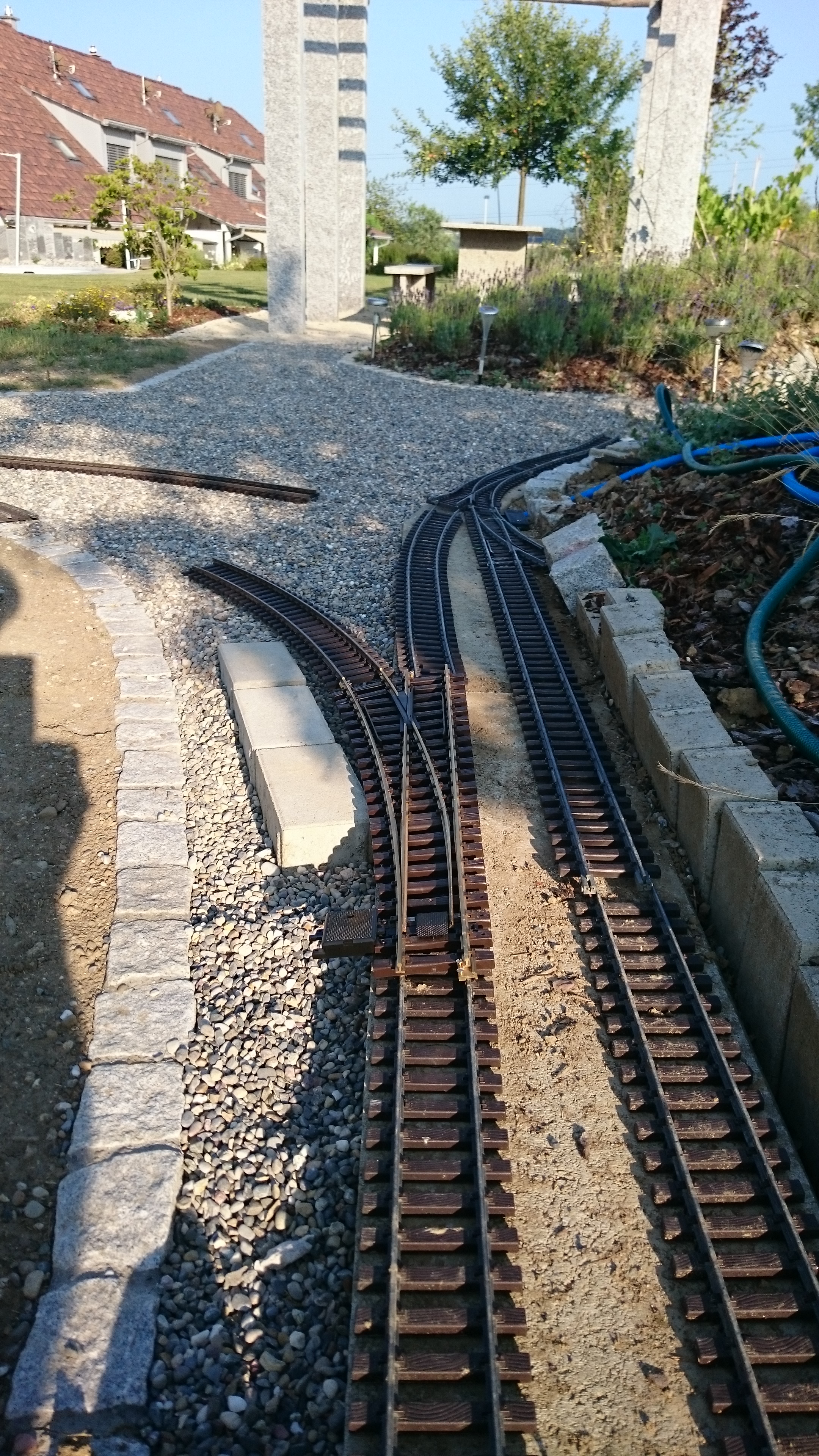

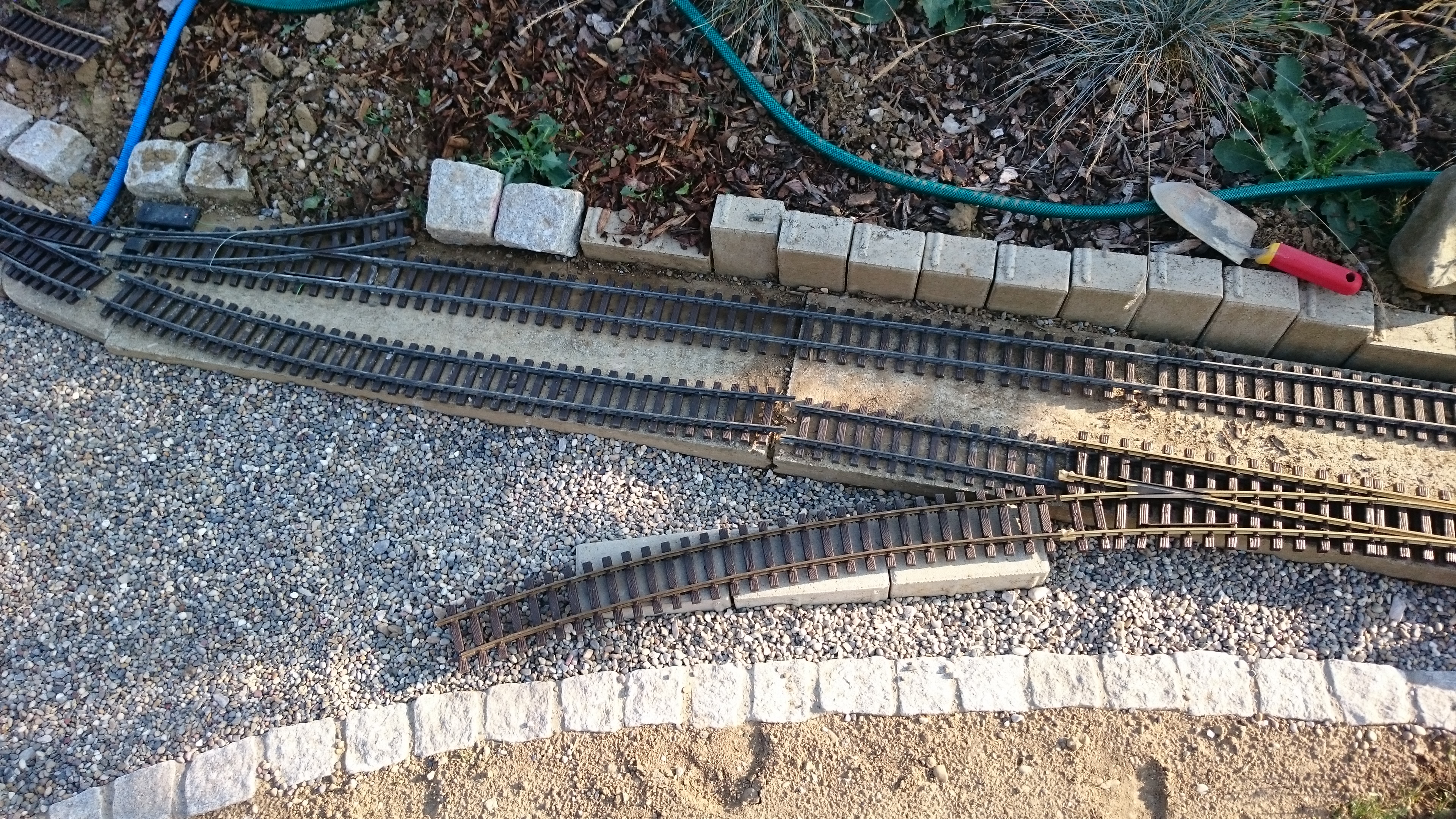

Natürlich mussten dann auch gleich ein paar Gleise gelegt werden
Hier beim Abzweig der Amerikanerstrecke vom Hauptgleis
Das längere Gleis ist R3, zu eng und das äussere ist R5 evtl. ein bisschen zu gross. Für meine usa trains NYC Wagen bräuchte ich gem. Chrigi ja mind. R5. Ob ich das allerdings beim Bhf Beeri auch durchziehen kann muss ich erst überprüfen. Auch beim zukünftigen kleinen Tümpel könnte es noch eng werden mit R5. Hier die Stelle, links die beiden Gleise sind R3

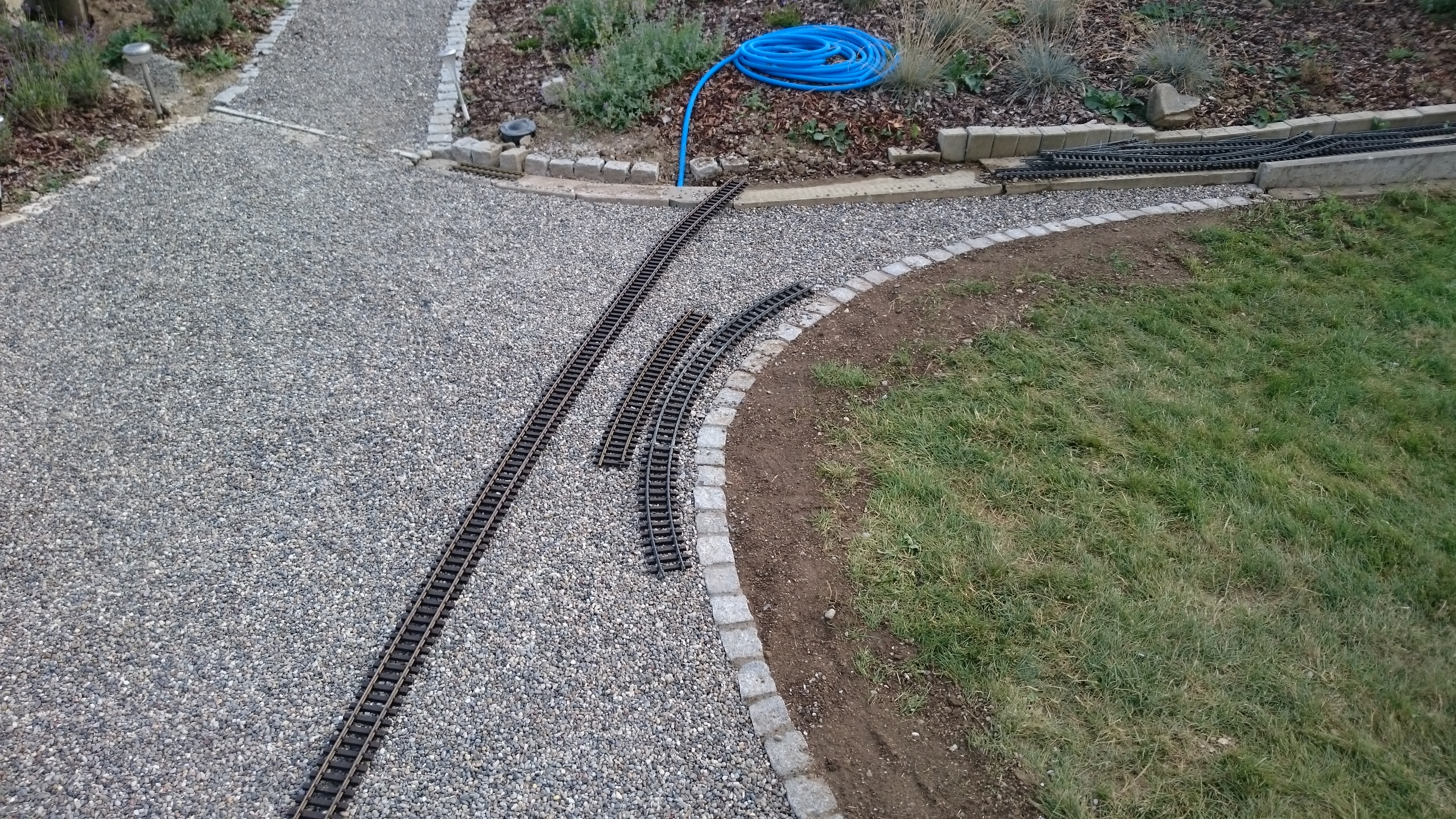

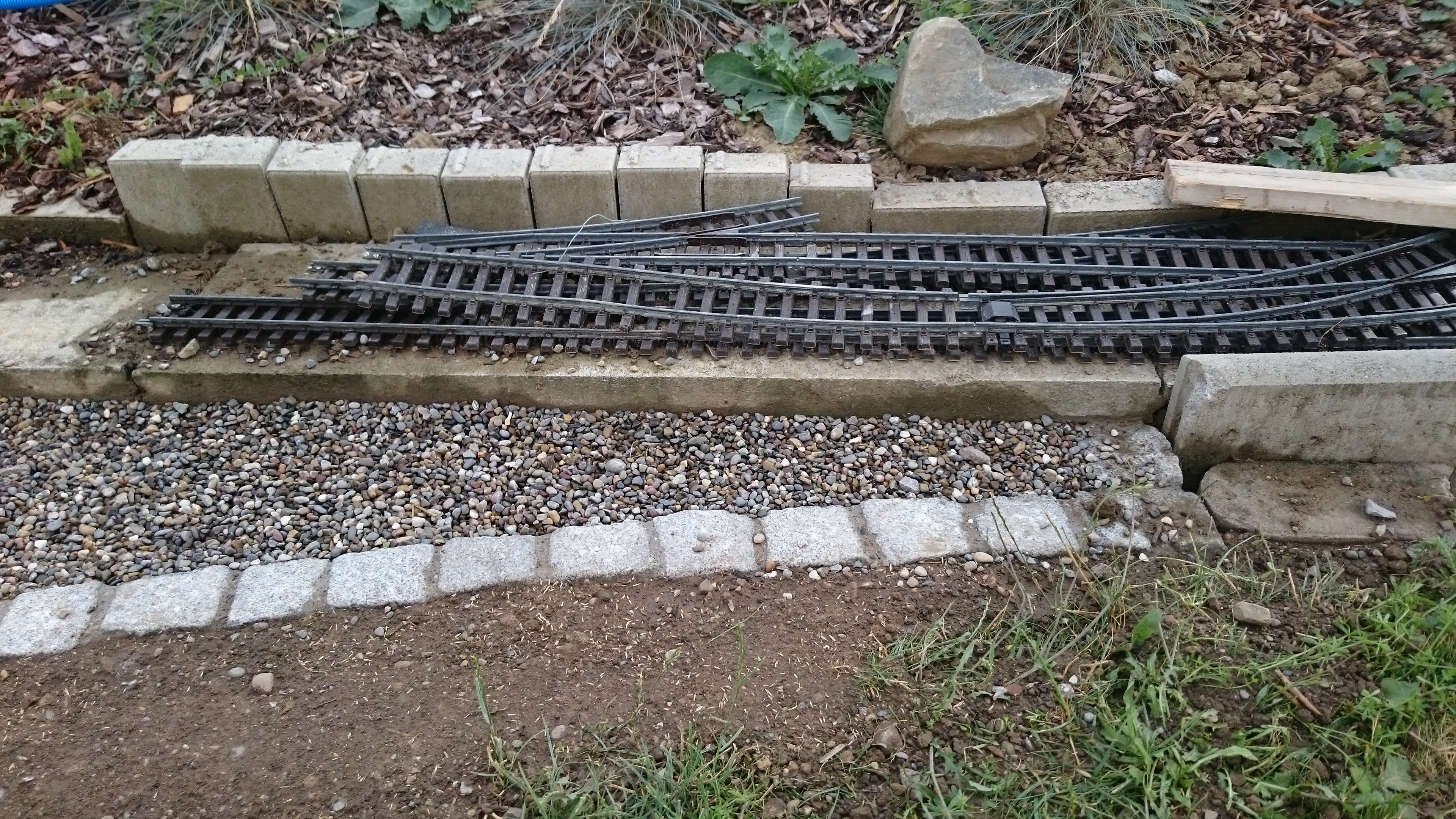

Habe gestern Abend noch etwas ausprobiert wo ich die R5 Weiche einbauen soll. Die erste Idee war möglichst gleich nach dem der neue Teil anfängt
Auch einen ersten Test mit dem Höhenausgleich habe ich mal probiert
So wie es aussieht ist es hier noch zu früh für die Kurve
also kommt die Weiche direkt vor die nächste Kurve, sieht dann fast aus wie eine Y-Weiche
So könnte es funktionieren

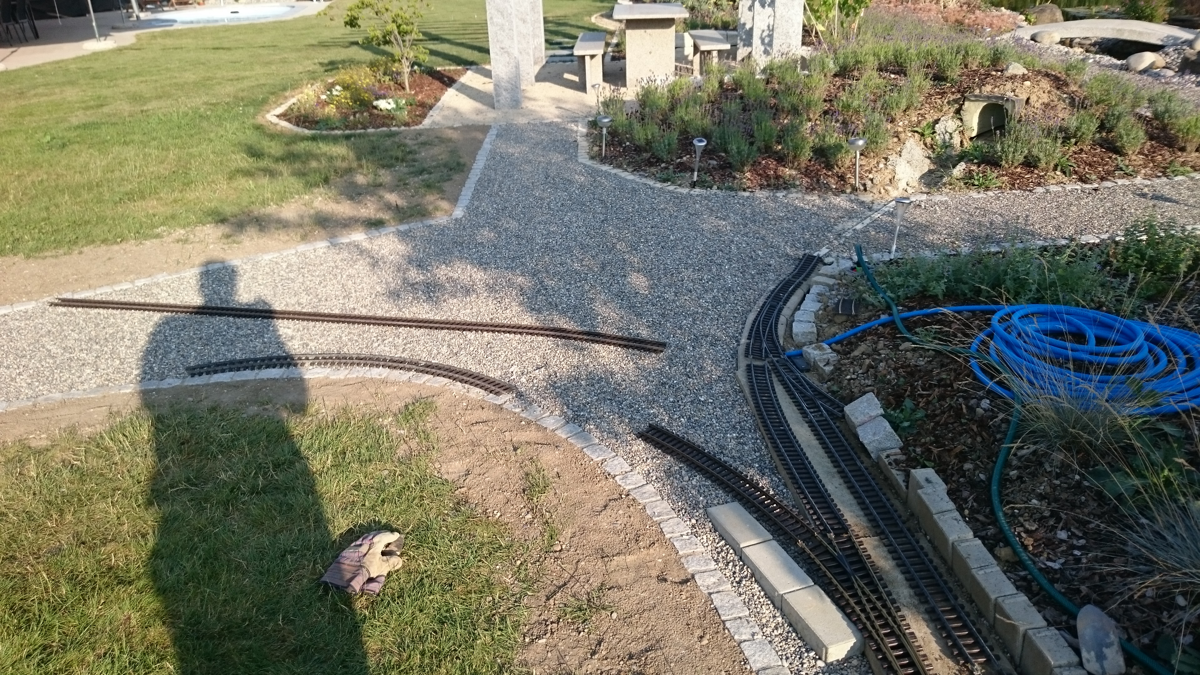

Gestern wurde noch etws experimentiert mit dem Radius für die neue Amerikanerstrecke. Die beiden NYC Alu Wagen von USA Trains mussten herhalten zum testen
Sieht nicht schlecht aus, aber an der engsten Stelle ...
Die Wagen sind gekuppelt, sieht aber schon nicht mehr so schön aus aber sie bleiben in der Spur. Muss wohl noch etwas umbiegen, im weniger engen Bereich sieht es viel besser aus

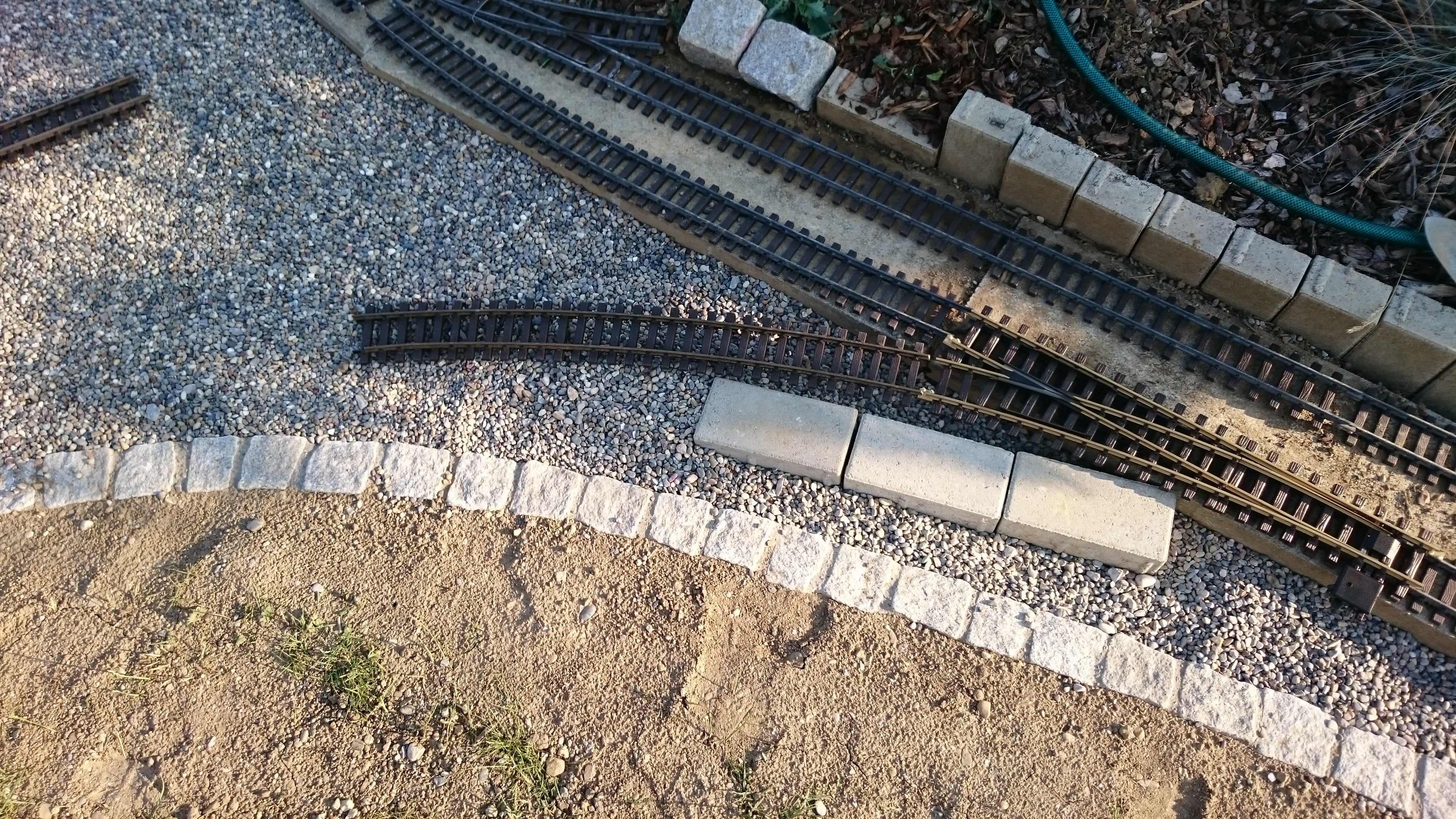

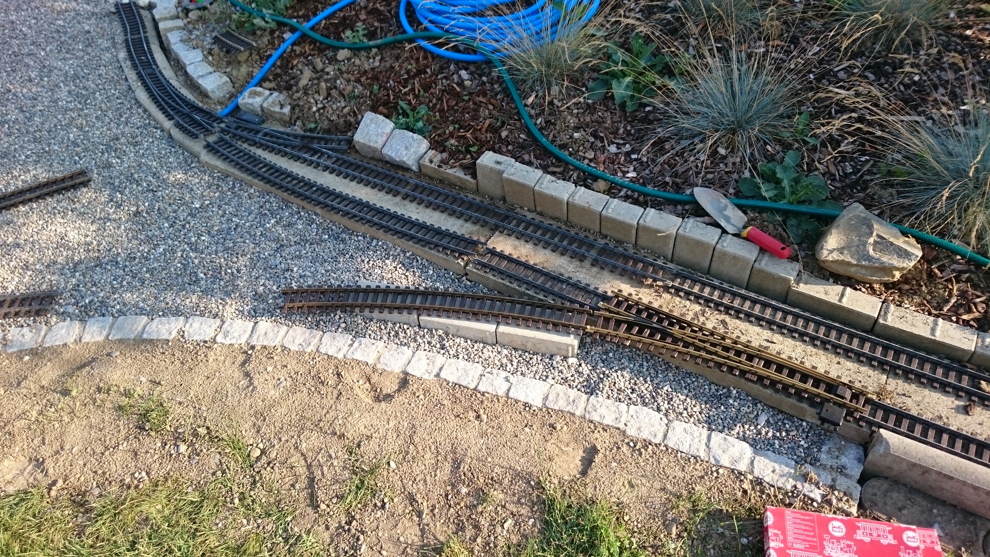

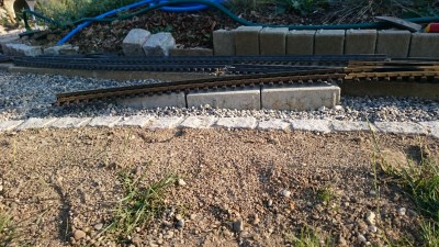

Der Abzweig ist nun mal an die Weiche angeschlossen und der Unterbau der Rampe liegt:
Kleiner Zwischenstand:
Nun kommt die "grosse" Arbeit, die zerstörten enden der Gleise wo der Gärtner drüber fuhr:
Hier mussten ein paar Zentimeter entfernt werden:
Die Teile werden als Mahnmal für weitere Gärtner aufgehoben :twisted:
Man sieht die fehlenden Schwellen, es sollte aber befahrbar sein
Somit sind fast weitere 12m Schienen verlegt (4x 3m - Abschnitt :roll: )
Nun muss noch die R5 Weiche angeschlossen werden und die Gleise zurecht geschnitten werden. Dann kann der linke Teil getestet werden mit den USA Trains Personenwagen und den Containerwagen. Bin gespannt wie die hochen und leichten Containerwagen den Übergang auf die Rampe schaffen.

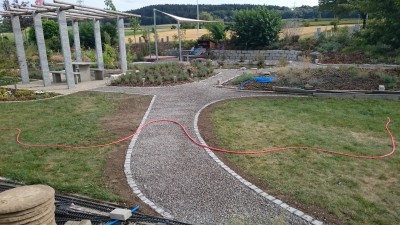

Gestern war der Turmbau zu L'GB

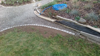

Aber bevor es losgeht musste zuerst noch "etwas" Rasen entfernt werden. Der Rücken lässt grüssen, zum Glück hat es ja ein bisschen geregnet und so war es überhaupt möglich
Zwischen den Platten und der Richtschnur muss der Rasen weichen für die zweite Spur von der Amerikanerstrecke
Da ich vom letzten Umbau noch ein paar Steine übrig hatte werde ich wohl selber die Steinreihe weiterführen. Muss nur noch Mörtel und Wandkies auftreiben
Es ist geschafft, der verbleibende Rasen ist schon gelöst, ich werde die Rasenstücke weiter verwenden
Wie es dann im Bahnhof Beeri weitergeht weiss ich noch nicht genau, evtl. wird die PIKO Bogenweiche ersetzt oder es kommt noch eine LGB R5 Weiche dazu.... mal schauen wie es dann aussieht wenn ich dort bin ;)
