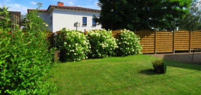

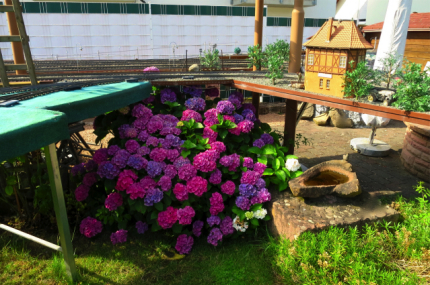

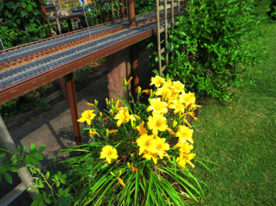

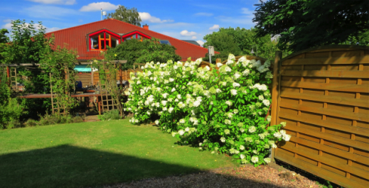

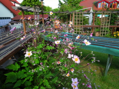

Ja und dabei ergab sich auch die Gelegenheit die Blumen und Sträucher an und bei der Gartenbahnanlage zu fotografieren.
Aus anderer Sicht, der Duft ist gegen Abend sehr stark
Die weißen Rispenhortensienblüten sind zahlreich vertreten:
Und diese gelben Lilien sind auch z.T. unter der Strecke
Hortensien an der Zufahrt zur Aufgleisanlage. Die Vogeltränke rechts ist sehr gut besucht.
Sehr schöne Blüten aus den vielen Knospen. Japanische Anemone oder Herbstanemone wurde mir gesagt, heissen die
