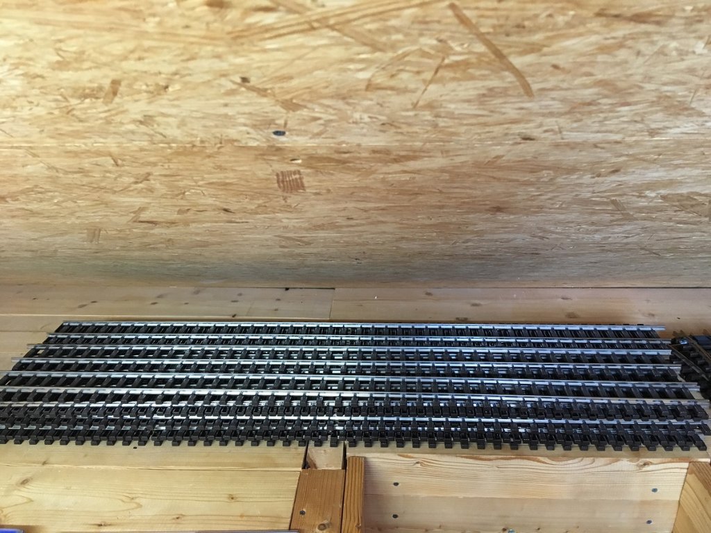

Heute sind mit GLS die letzte Weiche und 48 der 120cm Profile zu Thiel mit GLS gesendet worden. Damit ist mein ganzes Altmaterial abgewickelt.

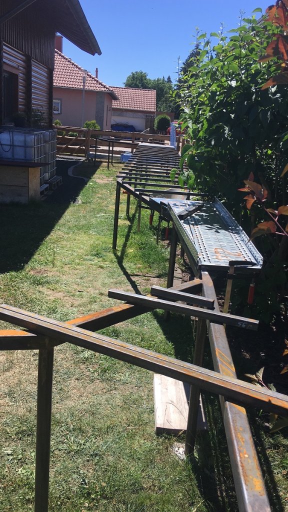

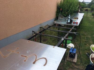

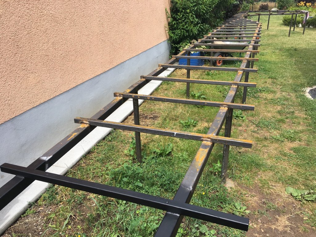

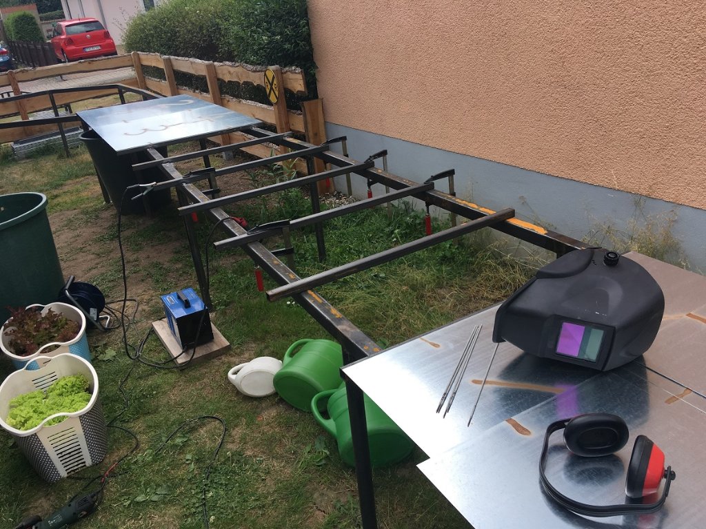

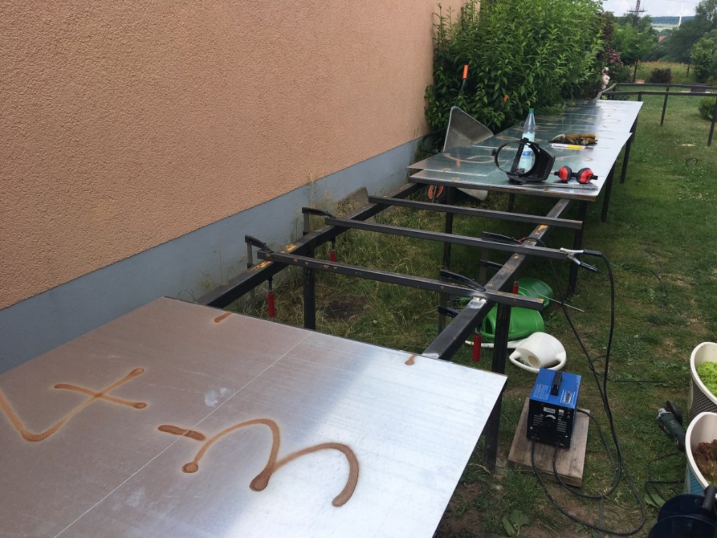

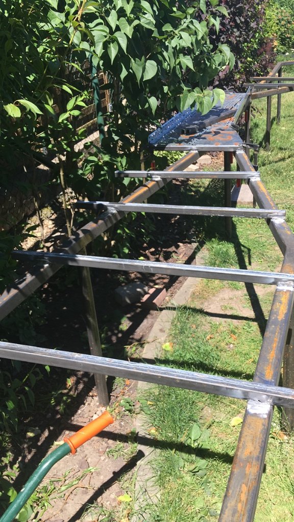

Ständerrahmen fertig geschweißt.
Aktuell werden Querträger und Platten ausgelegt, ausgerichtet. Querträger angeschweißt, zeitgleich Gewinde eingebohrt um später die Platten anzuschrauben.

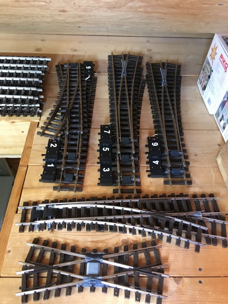

Da Gestern erneut eine Lieferung von Thiel eintraf ist das nicht so schlimm, geht es Drinnen weiter:
30m Gleis zusammengebaut und 8 Weichen mit EWD3 SE Dekoder ausgestattet. Die letzten 2 folgen Heute/Morgen . Deine EWD Lieferung ist schon mit- "verwurstet" :lol: :lol: :lol:

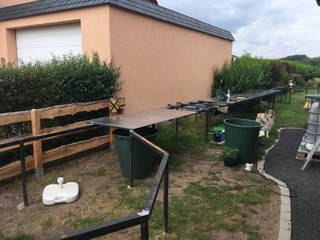

Beitrag von Rene » 30 Jun 2018, 13:58
Heute wurde die Bahnhofseinfahrt vor der Wendeschleife angepasst...Übergang Bleche zu Kabelkanäle hergestellt.
Die Botanik muss irgendwie noch etwas weichen.. :lol:

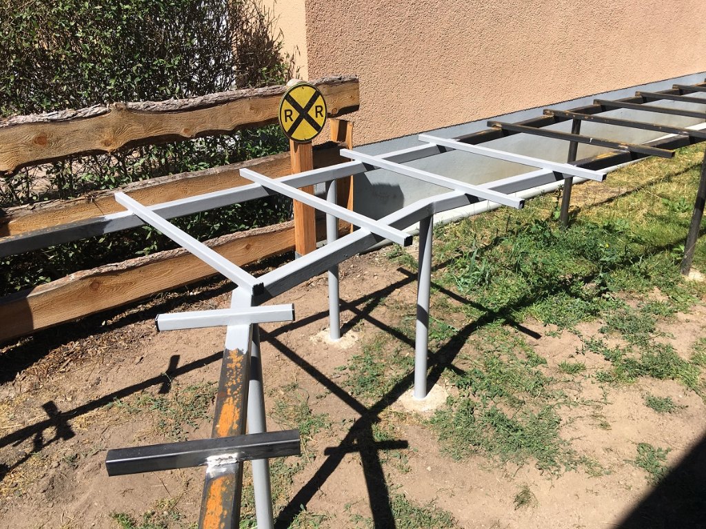

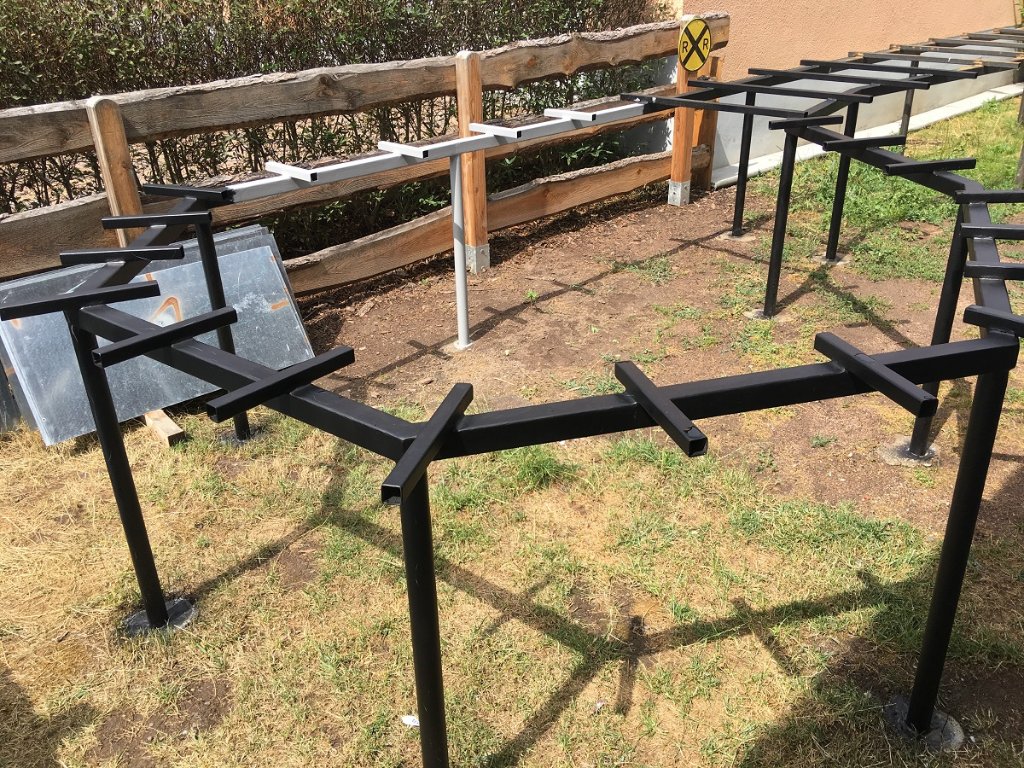

Schweißarbeiten endlich beendet.
Die nächsten Wochenenden (Monate) :oops: folgt abschleifen + Grundieren + Lackieren.

ja habe Winkelschleifer und 40 Fächerscheiben am Start.
Dennoch geht es langsam voran. Pro Meter Anlage mit Schleifen, Nitro Reinigen und Grundieren dauert es ca. 1,5h. 2 Tage später wird Acryl Lack schwarz matt gesprüht.
Aktuell sind 8 Meter fertig...
24 Meter fehlen noch....wird wohl noch 6 Wochen dauern bis ich die Bleche dann montiere :oops:
