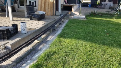

Abdecken und warten, bis der Beton fest ist.

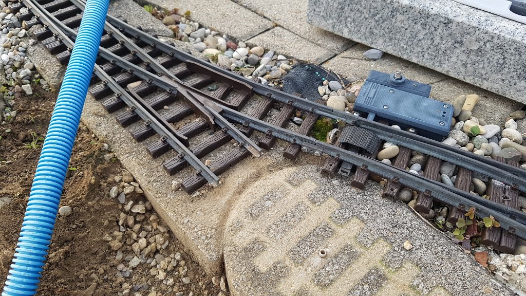

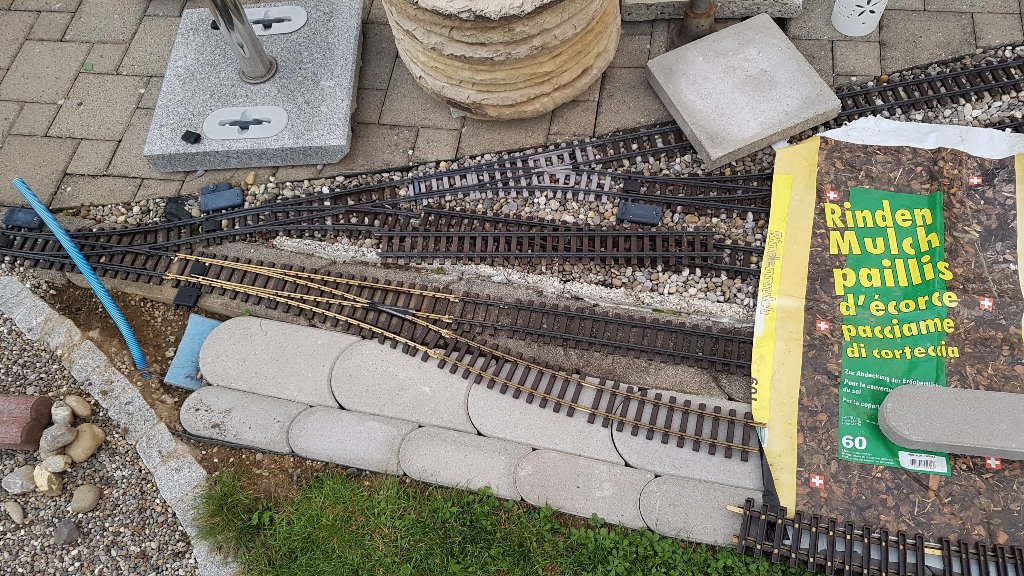

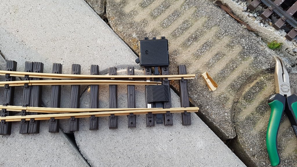

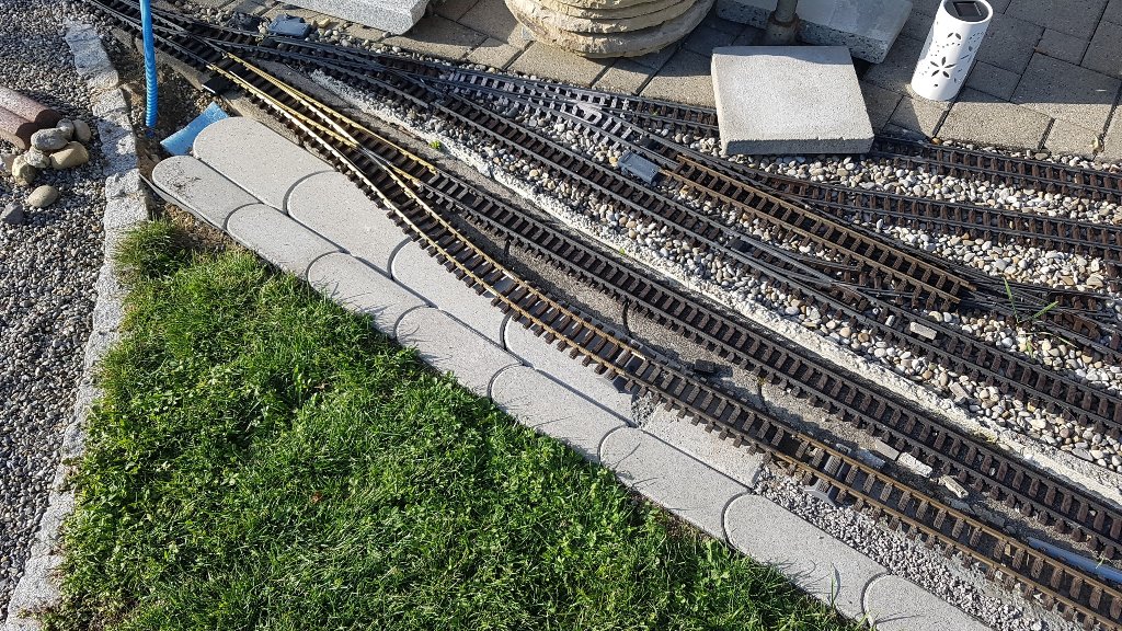

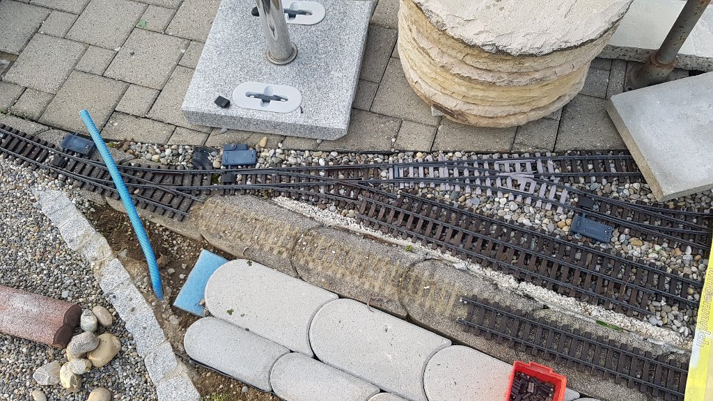

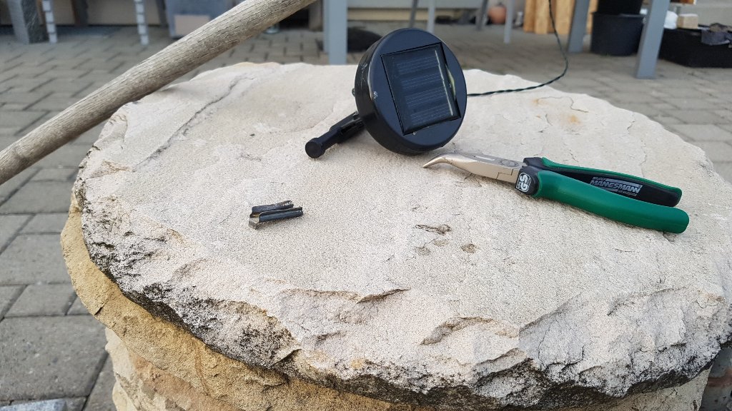

Während der Beton trocknet kann ich die nun nötige Weiche einbauen. Dazu werden die LGB Laschen entfernt und durch Massothverbinder ersetzt. Hier kommen schliesslich die ganzen 12A von der Zentrale durch :roll:

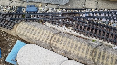

Hier kommt dann die neue R5 Weiche hin

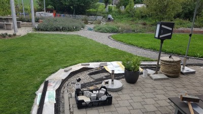

Dreck von ca. 4 Jahren
Welches Teil neu ist, ist wohl sichtbar

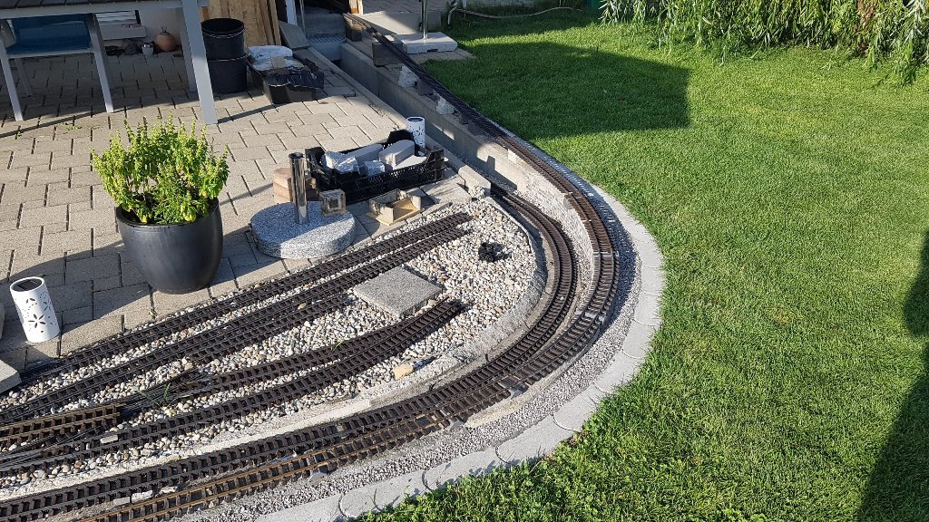

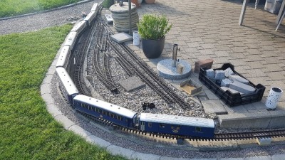

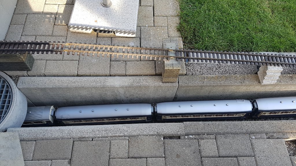

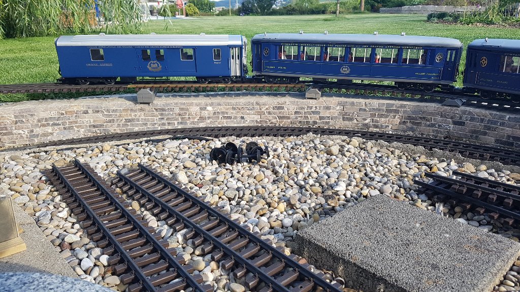

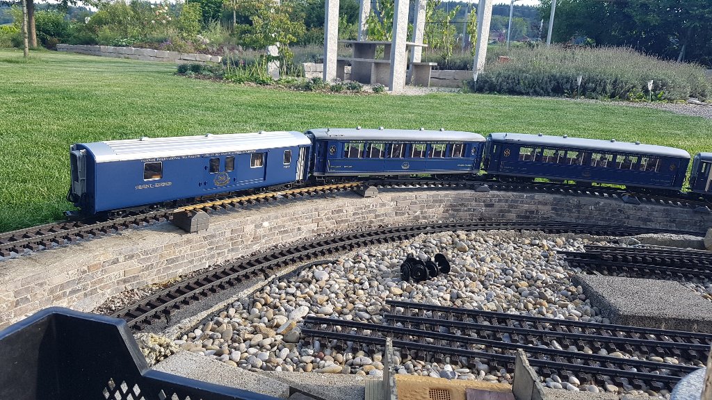

Habe schon lange keine Fotos mehr gepostet, dabei war ich doch fleissig:
Erste Versuche mit der Rampe, naja sieht noch eher nach Achterbahn im EP aus :oops:
Da muss ich was anderes mir überlegen, zum testen habe ich mal den schon fertigen Teil vom Orient Express aus dem unteren Schattenbahnhof gezogen und mal von Hand die Rampe raufgestossen. Die E10 wird was zu tun bekommen, der Zug hat schon ein gewisses Gewicht.
Der Postwagen braucht noch mehr Gewicht, er wird sonst aus der Schiene gedrückt. Ich habe einfach etwas Blei im Laderaum über den Drehgestellen montiert. Scheint jetzt besser zu klappen.

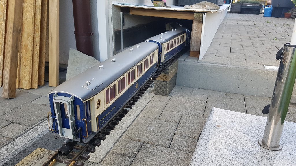

Beitrag von Luegi » 28 Aug 2017, 13:42

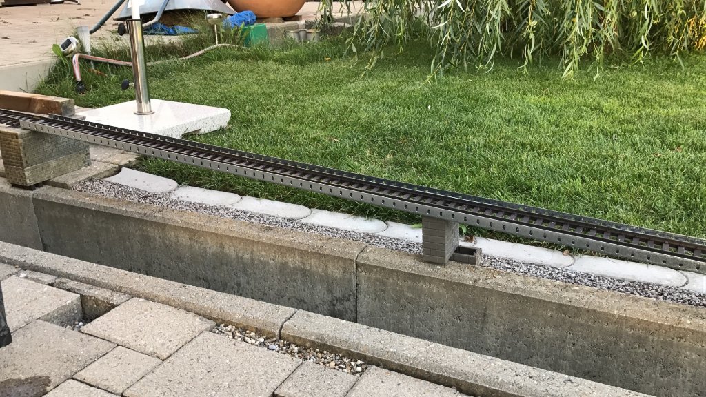

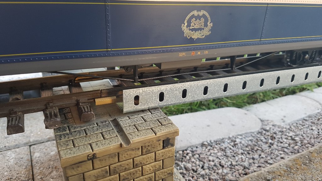

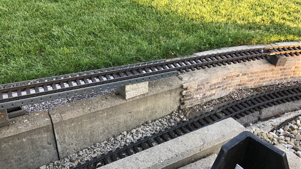

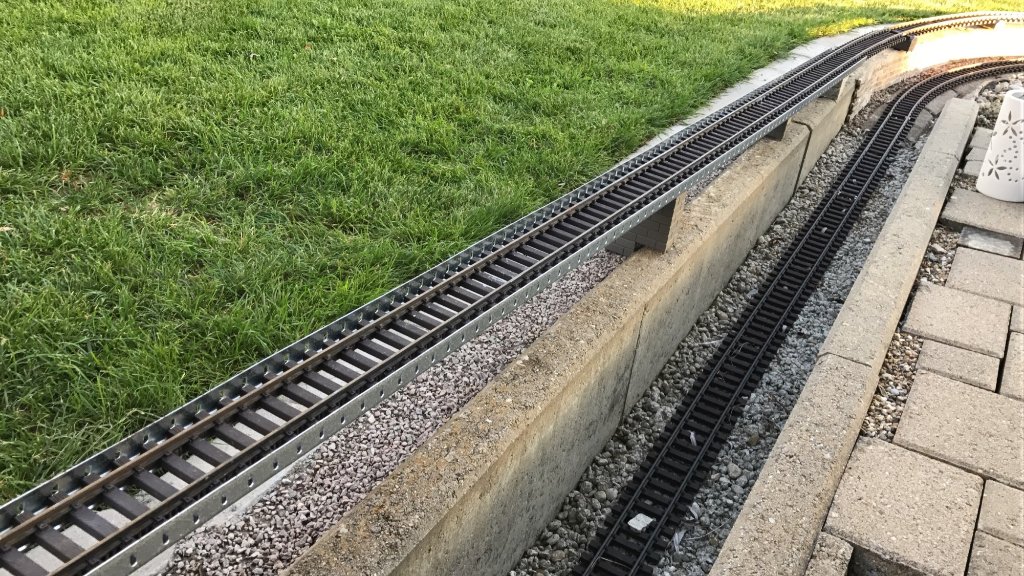

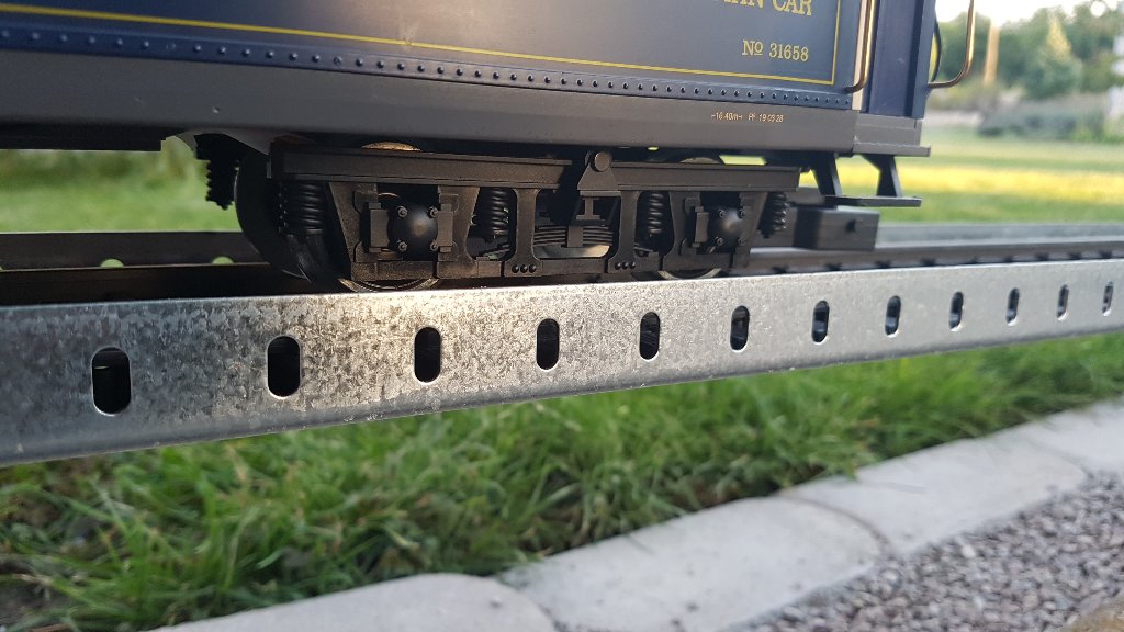

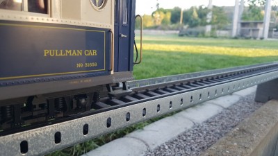

Für das gerade Stück der Rampe habe ich mal aus Metallstreben etwas stabileres gebaut:

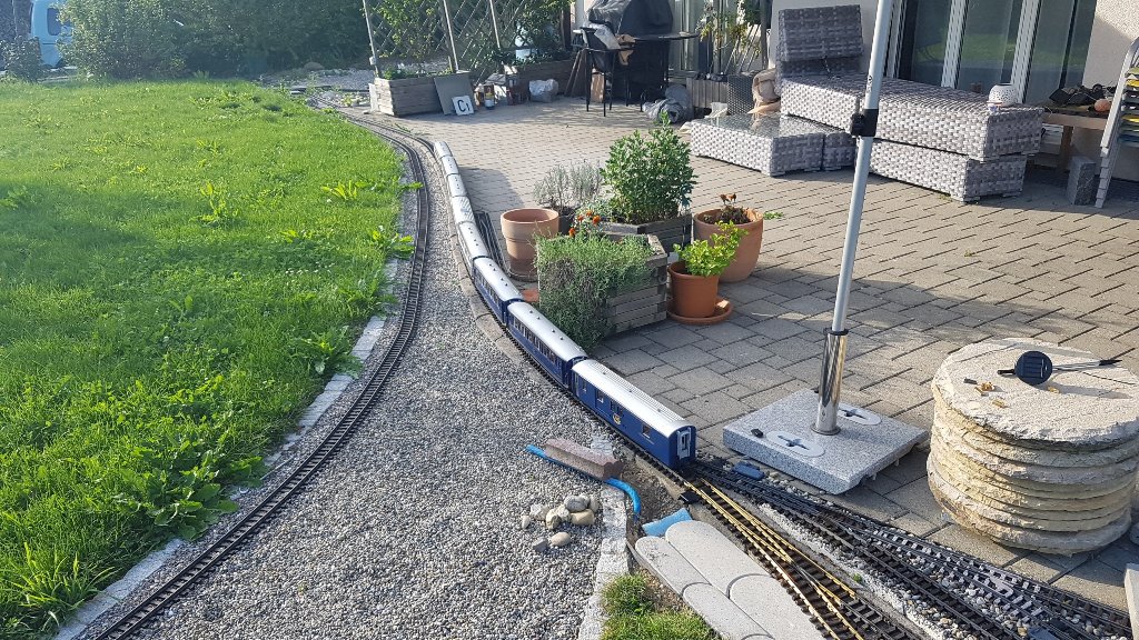

Testfahrt mit dem Orient Express:
Knapp aber es reicht, allerdings die USA Trains Schüttgutwagen haben keine Freude daran. Muss also wohl noch etwas umarbeiten. Die grossen Kesselwagen kommen ohne Probleme durch. Somit sind 2 der 3 Gleise belegt ;)
