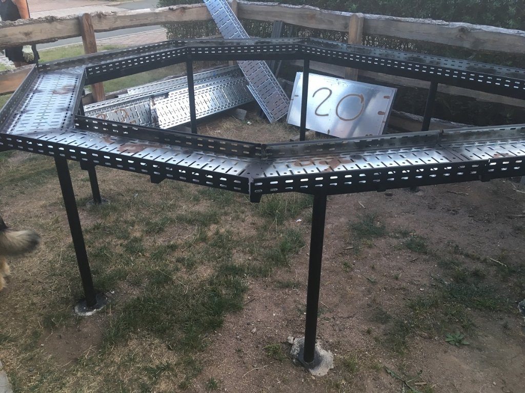

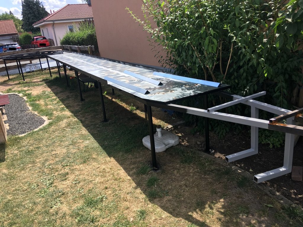

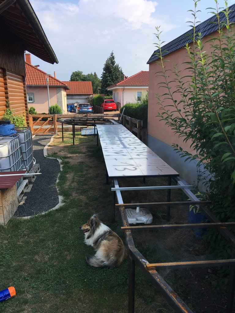

1. Wendekreis fertig. Fehlen nur Schotter + Gleise.

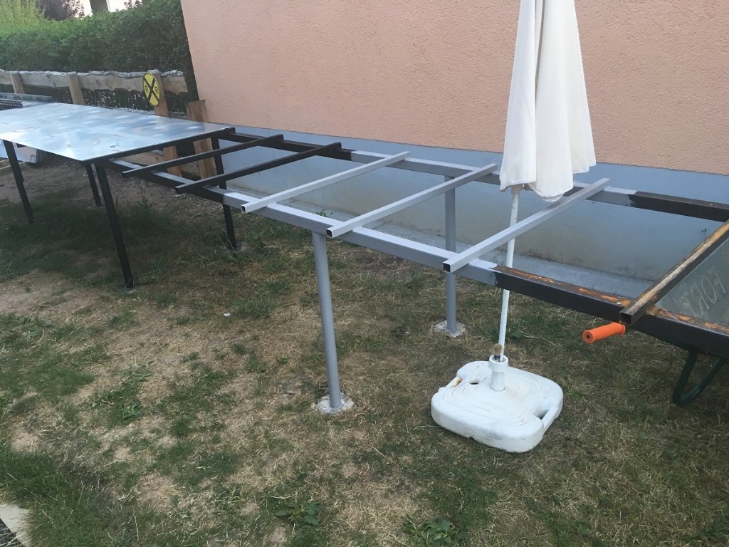

Aktuell ist ein Viertel vom Bahnhofsbereich fertig. Man kann gut die verschiedenen Arbeitsschritte erkennen.
Rechts vom Sonnenschirm geschweißter Rohzustand, links daneben abgeschliffen + grundiert, dann lackiert und Platten montiert.Es fehlen nur noch die Winkelleisten am Rand, die kommen ganz zum Schluß.

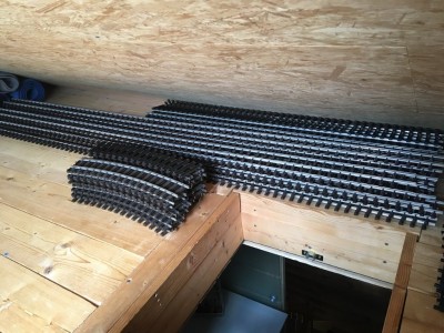

Weitere 30 Meter Flexgleis ( 15 x 2m) von Thiel wurden zusammengebaut.
Das Bahnhofsende ist fast erreicht...noch 2 Meter..
