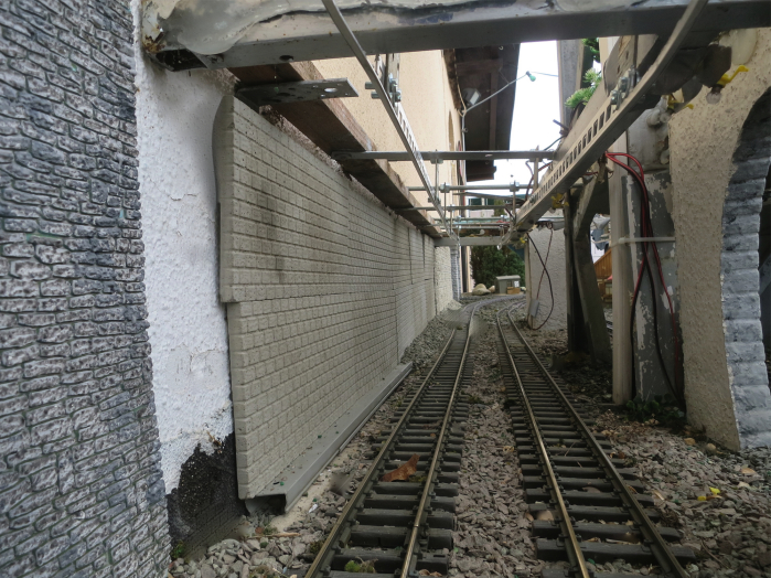

Heute konnten weitere Tunnelinnenverkleidungs Mauerplatten angebracht werden
Damit es besser klappte wurde der Überbau am Mast etwas entfernt und es gelang wie geplant weitere Platten zu verkleben.
So langsam klappt das mit Verkleiden. Sichtbar auf dem Foto auch die Pantofängeranlage im Tunnel, stabil verarbeitet.
Und zwischendurch auch mal für einen Tag abstützen, damit das Klebesilikon fest wird und die Platten gut haften.

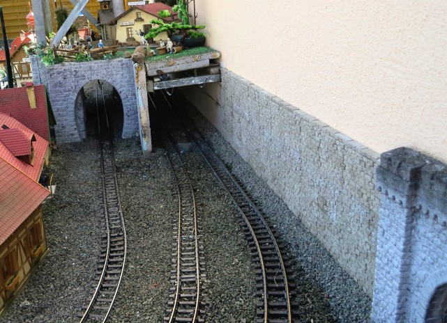

Heute Morgen bei trockenem Wetter wurden wieder Steine und Mauerplatten verarbeitet
Der Abschnitt zwischen dem Portal zu den Abstellbahnhöfen und dem Tunneleingang von ca. 1,30 m Länge konnte fast fertig gestellt werden. Ein Anzahl kleiner Zwischenstücke fehlen noch.
Es klappt sehr gut mit der Verarbeitung/Verklebung mit Knaufs Bausilikon transparent.
Der untere Bereich wurde bereits fertig ausgeschottert und so schaut es gut aus.

Nachdem die ganze Tunnelabdeckung entfernt war konnte auch besser gearbeitet werden, ja manchmal sind die Arme doch etwas zu kurz. Also von oben arbeiten hat gut geklappt.

Blick von der anderen Tunneleingangsseite.
Die Mauerplatten sind auch schon befestigt. am Eingang sind noch kleine Anpassungsarbeiten erforderlich
Über den Gleisen sieht man die stabil gebaute Alu-Schienen der Pantofanganlage.
Sie hat sich bislang im normalen, wie auch im Fahrtagsbetrieb sehr gut bewährt.

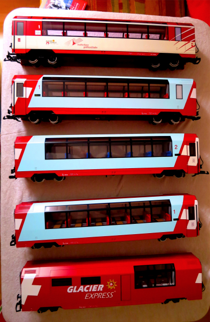

Beitrag von Kreuzhofbahner » 18 Sep 2017, 12:17
Wer suchet , der findet. Ich hatte gesucht und habe gefunden
Für meine Neule GEX 651 suchte ich schon länger die passenden Wagen
Nunmehr hat es gut geklappt. Heute kamen 2 Pakete an.
Noch ist der Zug aber nicht ganz komplett, der Anfang ist schon mal gemacht.
Naja nun suche ich noch einen Tauschpartner der den bei mir nun zuviel herum stehenden Panorama Servicewagen LGB Nr. 33667 gegen einen 2. Kl. GEX Wagen mit Nr.33665 oder 33663 tauscht;)​
Und wenn dann draussen wieder besseres Fahrwetter ist, werde ich mal die Wagen hinter die Lok kuppeln
​​Foto, ein Tisch voll Freude.
Foto wurde mit meinem ImageWell "Ding" bearbeitet412x630 Pixel

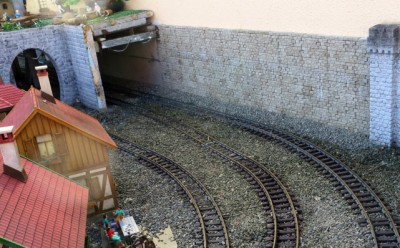

:D Ein weiteres Teistück der neuen Mauer ist nun fertig geworden.
Fleissige Mitarbeiter im Hintergrund bei der Ramsteiner Kreuzhofbahn (RKB) haben dafür gesorgt, dass ein weiteres Teilstück der neuen Mauer aus selbst angefertigten Jigstones Mauersteinen fertig gestellt werden konnte.
Uns gefällt es.

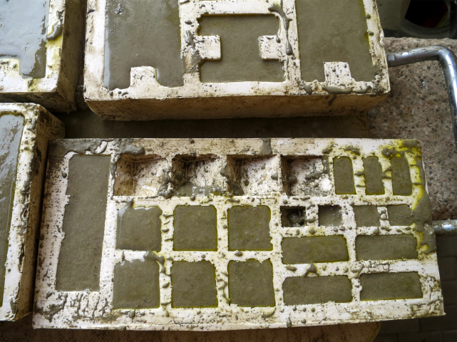

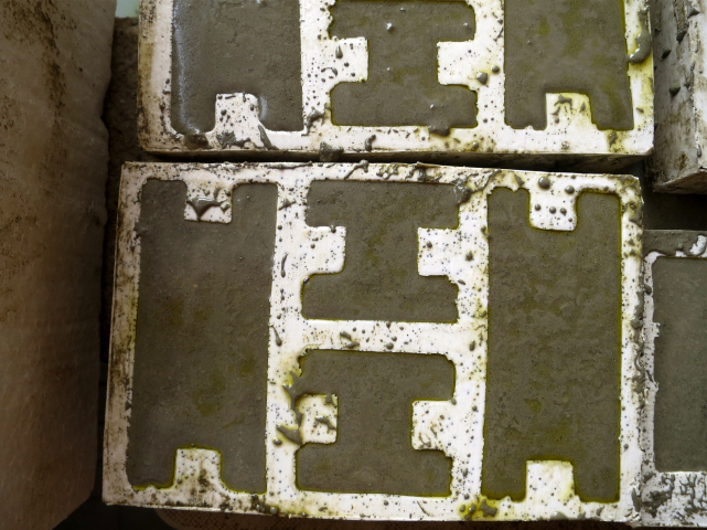

Täglich werden die Formen mit angemachtem Fertigbeton neu gefüllt und so kommt dann Stein für Stein zusammen

Täglich werden die Jigstone Formen mit angemachtem Fertigbeton gefüllt. Trennmittel in den Formen ist Rapsöl.
Hat sich sehr gut bewährt

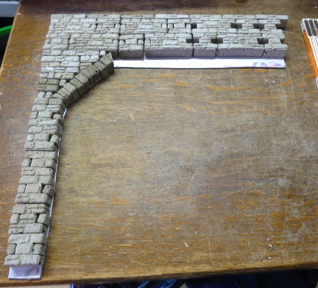

Das wird das neue Tunnelportal.
Träger ist ein auf Maß abgeflexte 2 mm starkes verzinktes Stahlblech.
Die Steine wurden mal probehalber so auf das Blech gelegt. Diese werden später mit Knaufs Bausilikon verklebt.
Die noch fehlenden Steine werden in den nächsten Tagen produziert
