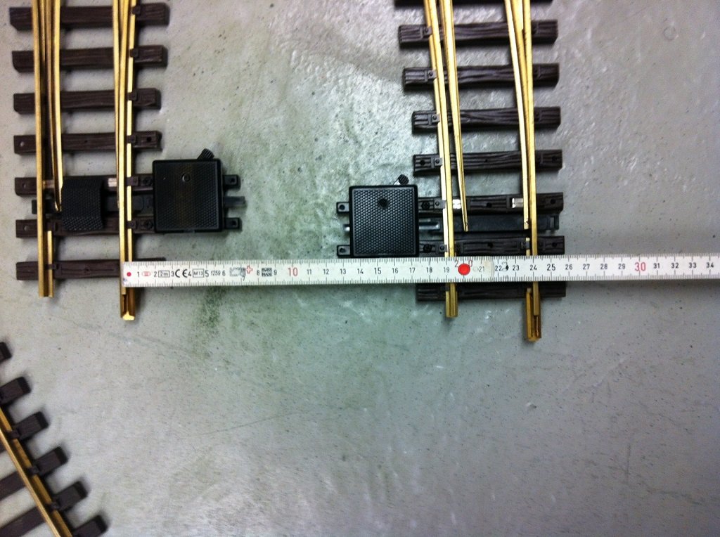

Könntet Ihr R5 Hosenträgerbesitzer mir mal bitte Euren Gleisabstand messen?
Bräuchte ich für meine Aussen-Planung.
Das wäre nett!
Beitrag von RhBler » 29 Okt 2017, 12:56
Sali René
Also der abstand von meinem H-Träger misst 32cm. Schwellen aussen gemessen
Das wäre nett!

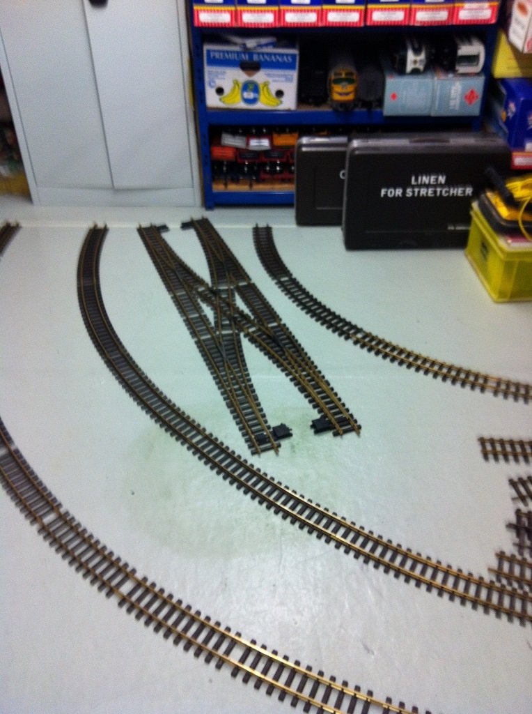

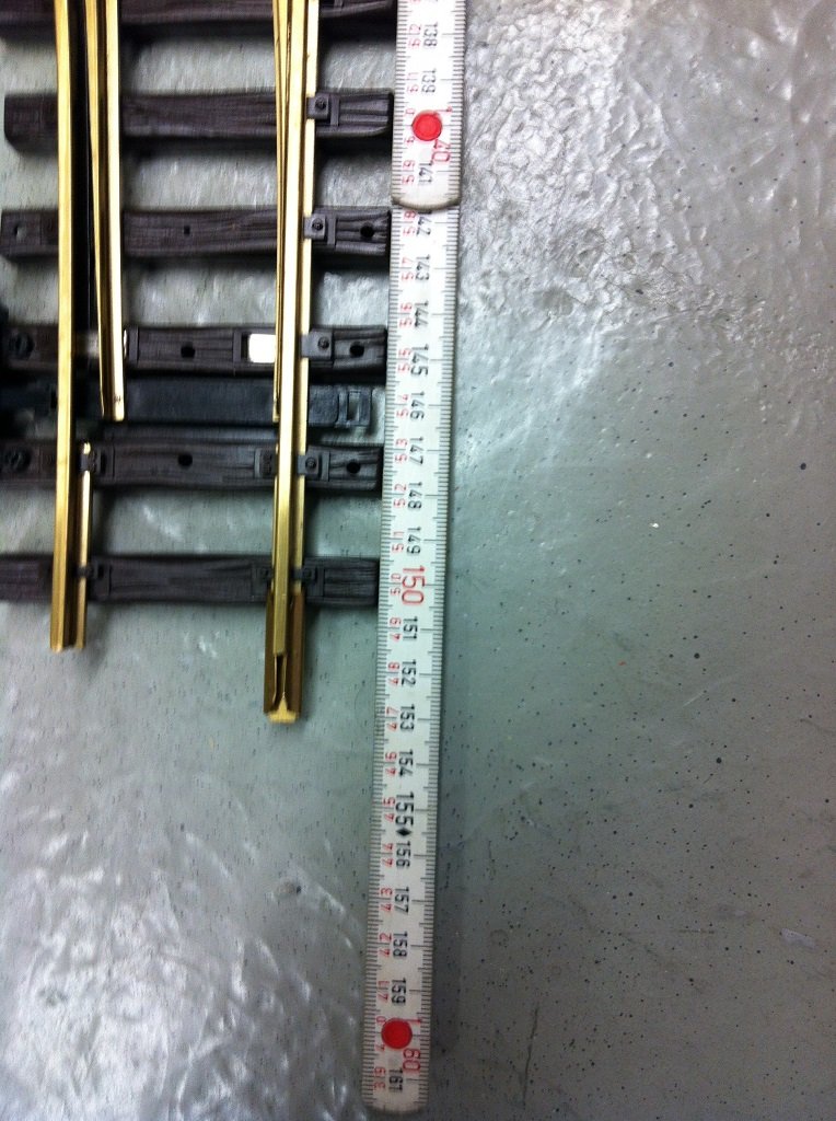

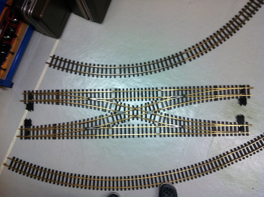

Hmmm.....
so etwas?????
