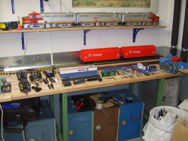

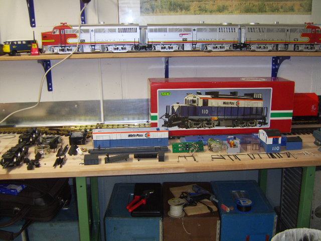

Hallo Zusammen

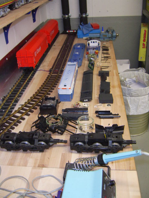

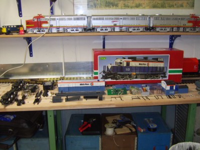

Hier nun mein Beitrag von einer Digitalisierung
Also zuerst einmal Auspacken, Zerlegen, Reinigen

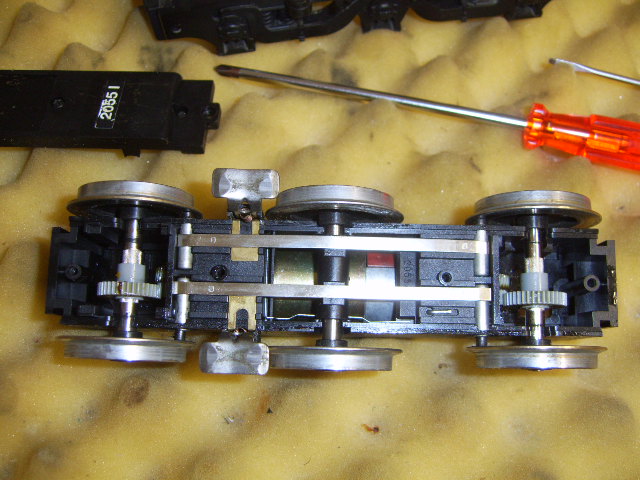

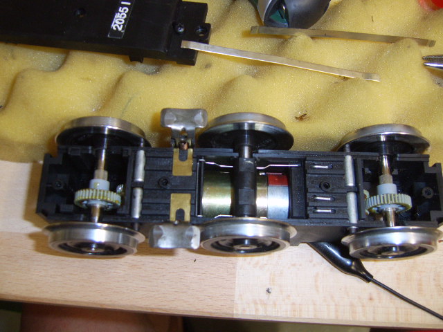

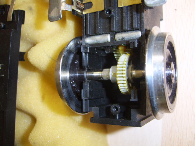

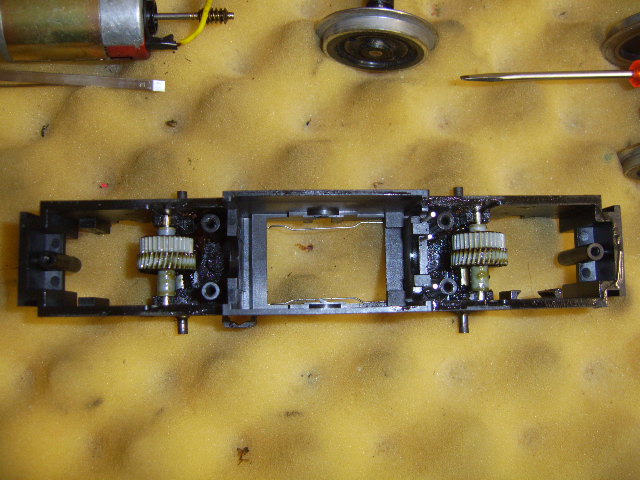

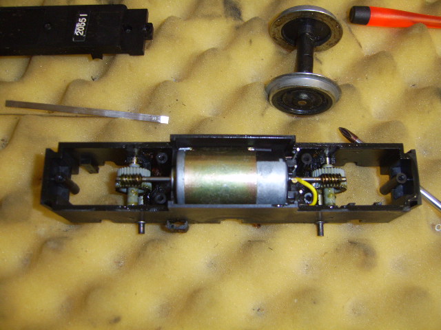

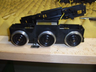

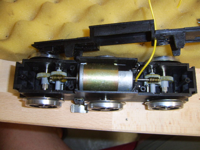

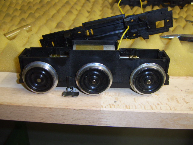

Als nächstes ging es an die Antriebe.
Die wurden auseinandergeschraubt, kontrolliert (eine Achse wurde komplett ersetzt)
Gereinigt, und neu Geschmiert und zusammengebaut.
Gleichzeitig wurde auch noch die Verkabelung neu angepasst und fest verlötet.

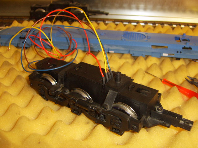

Re: White Pass von LGB wird Digitalisiert
Natürlich wurde nach der Revision der Motoren auch gleich ein Test durchgeführt und......
Es Lebt
Es Lebt

Hier noch das "Spezial" Werkzeug zur Getriebe Reinigung

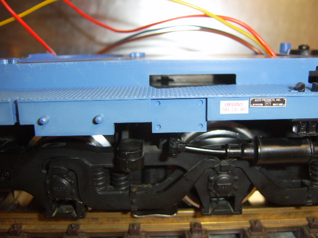

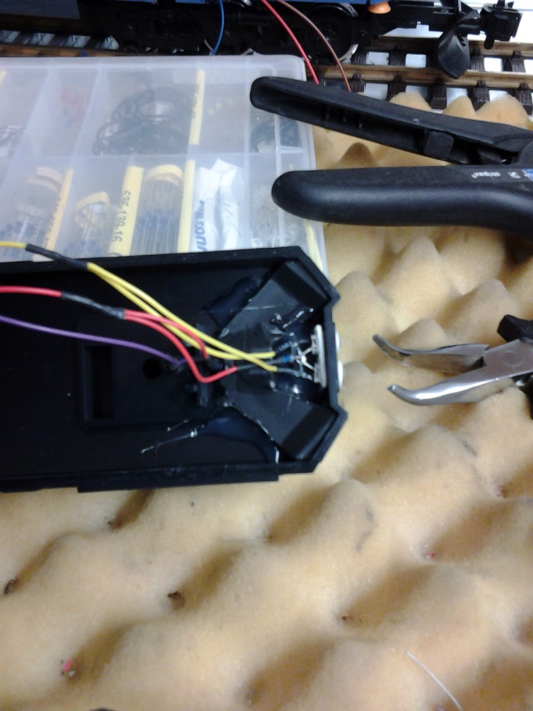

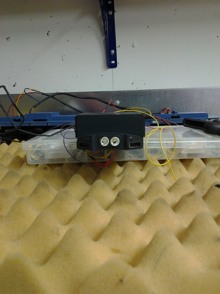

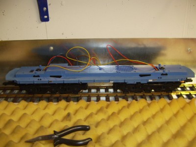

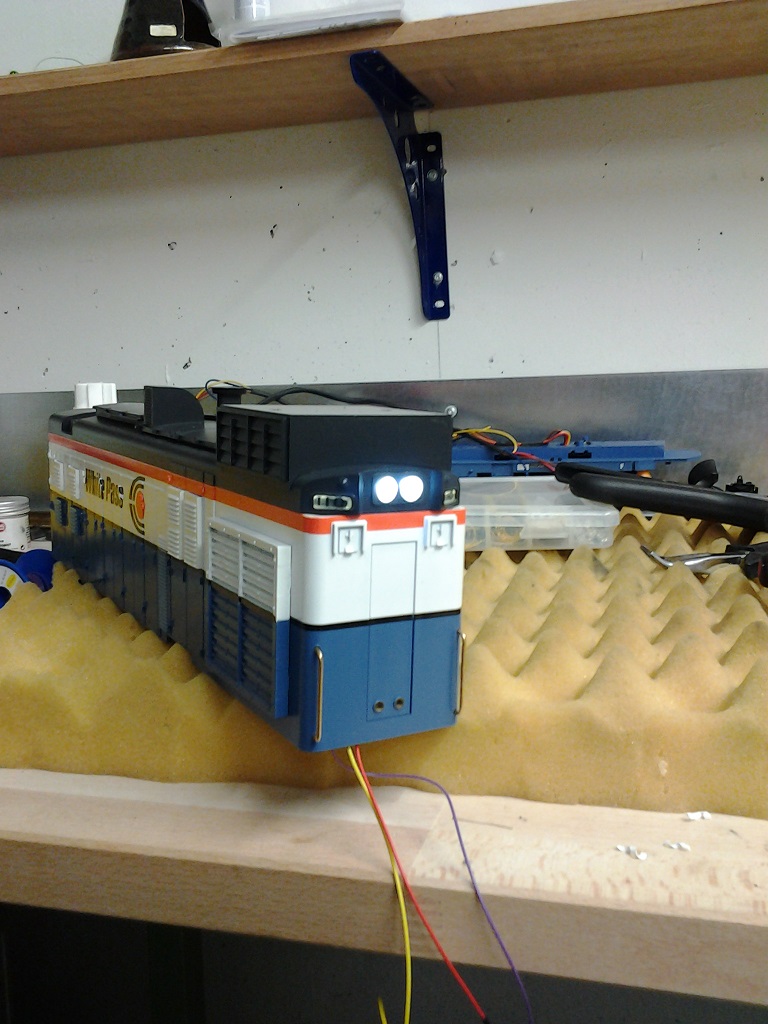

Danach wurde die Lok von "hinten" neu verkabelt.
Das Nummernbord und die Rückfahrlichter wurden neu umgerüstet auf LED.

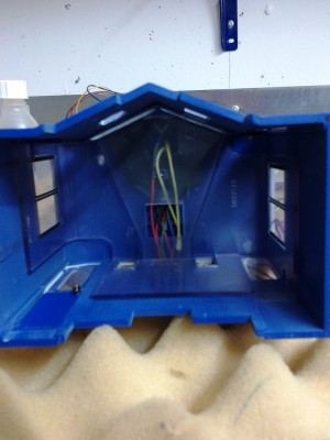

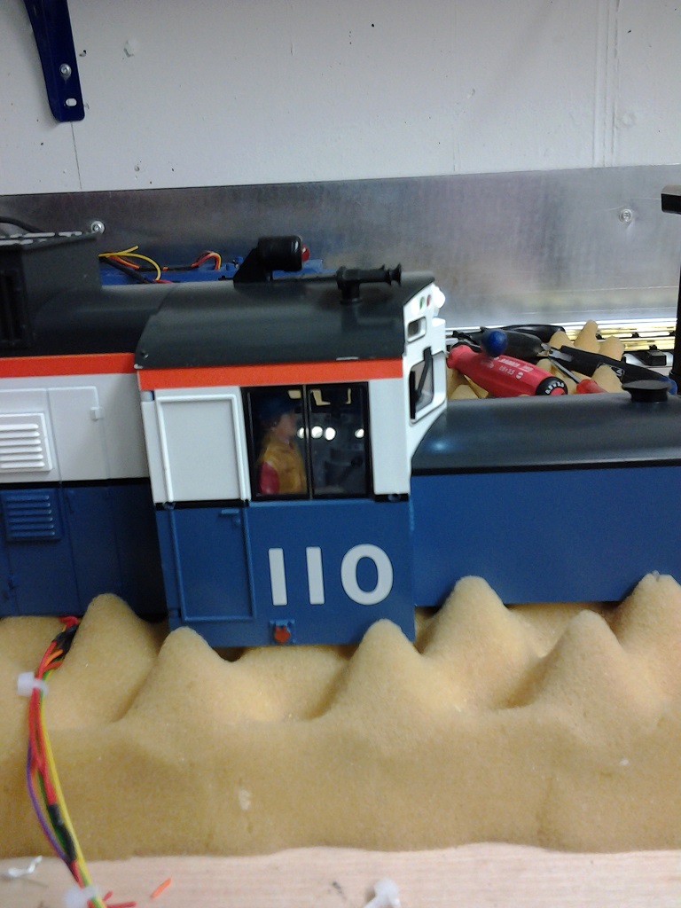

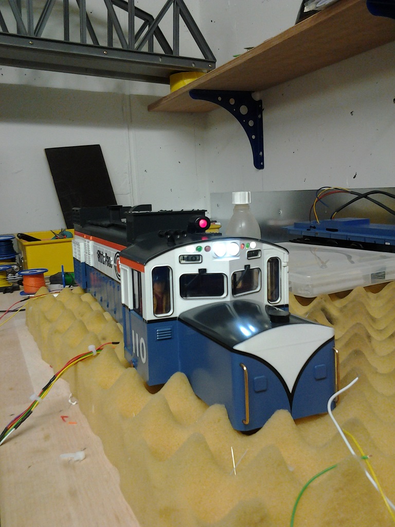

Danach kam der Führerstand dran.
Auch dort wurden neu alles LED's verbaut.
Neu wird das Nummernboard, Licht Führerstand, Armaturenbeleuchtung, Fronlicht
und die Rote Lampe (keine Ahnung für was die ist) separat schaltbar sein.
