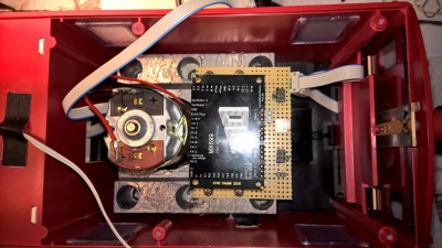

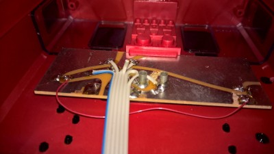

Ich habe die HGe 2/2 schon vor einiger zeit über Ricardo gekauft. Sie wurde vom Vorbesitzer nur in einer Vitrine ausgestellt und war von daher also neu. Allerdings war sie sehr lange in der Vitrine, soweit ich weiss war die Nummer 21 die erste der FO HGe 2/2 die die LGB produziert hat. Die Stecker sind noch mit 2mm Märklin Bananenbuchsen ausgeführt. Eine Decoderschnittstelle ist auch nicht vorhanden. Ich habe als erstes die Hauptplatine entfernt, da sie nicht für Digitalbetrieb geeignet ist. Da der Motor nicht im Getriebeblock eingebaut ist, musste da keine Modifikation vorgenommen werden. Hingegen bei der Beleuchtungsplatine, die Bananenbuchsen waren mit der Masse der Glühbirnen verbunden, was beim Digitalsystem nicht sein darf, also habe ich die Leiterbahnen unterbrochen. Da die Prints noch nicht mit Lack beschichtet sind, konnten die Drähte des sechs poligen Flachbandkabels einfach angelötet werden.
Die LGB Glühfrüchte hab ich belassen, da diese Wärmetechnisch kein Problem darstellen. Die Verdrahtung war im allgemeinen recht einfach, da der verwendete Zimo MX 699 Sounddecoder über 5V „Onboard“ verfügt, waren keine externen Spannungsversorgungs-Bauteile erforderlich.

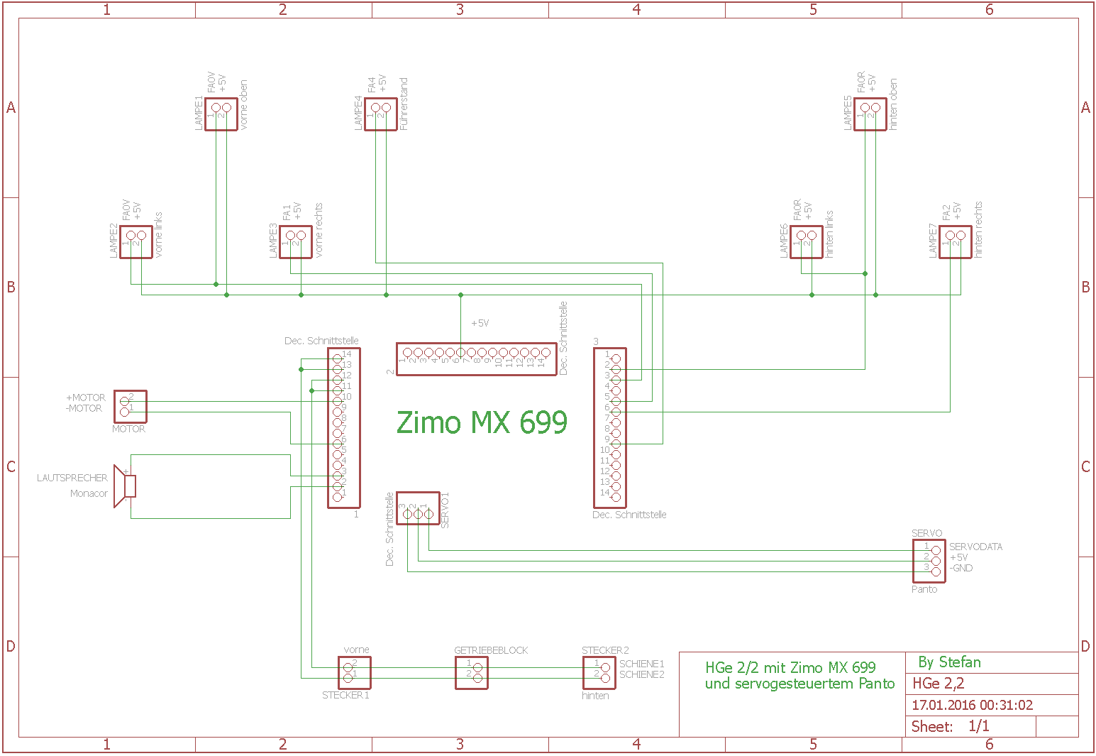

Wie auf dem Schaltplan zusehen ist, wurden die Lampen vorne rechts, hinten rechts und Führerstand an separate Funktionsausgänge angeschlossen. Der Decoder ist entsprechend programmiert, sodass die Lampen in Führerstand und in Fahrtrichtung vorne leuchten wenn die Funktionstaste „1“ aktiv ist (bei Zimo die Lichttaste). in Fahrtrichtung hinten leuchtet die rechte Lampe wenn die Funktionstaste „2“ aktiv ist. Wenn nun die Funktionstaste „3“ aktiviert wird, leuchten die Lampen vorne rechts und hinten rechts, alle anderen Lampen leuchten nicht, auch wenn die Funktionstasten „1“ und „2“ aktiv sind. Diese Beleuchtung habe ich bei der SBB beobachtet, wenn die Loks abgestellt sind.
Die Hauptplatine ist nicht besonders interessant, es befinden sich nur die Decoderschnittstelle und die Stecker für die Kabel darauf.

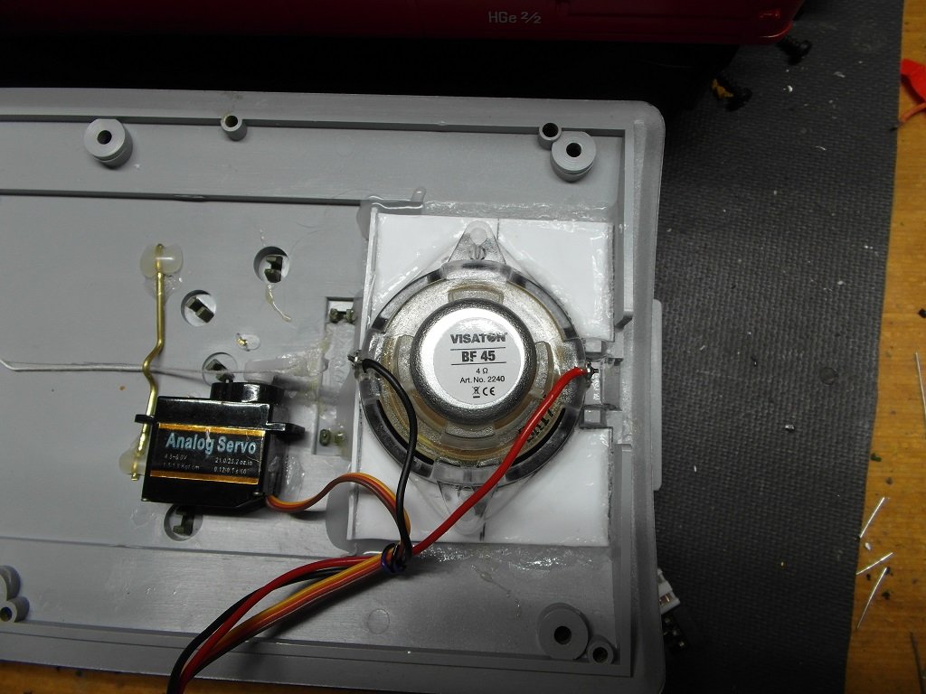

Befestigt ist sie auf dem Bleiklotz mit vier Schrauben. Die Gegenstücke der Flachbandstecker sind nicht verpolungssicher, da ich die wenigen benötigten Stecker bei Pusterla in Zürich gekauft habe und keine Verpolungssichere Gegenstücke an Lager waren hab ich einfach zweireihige Stiftleisten genommen und die „Nasen“ der Stecker angezeichnet. Bei dem zweipoligen Kabel des Führerstandes spielt die Polarität keine rolle. Der Lautsprecher hat einen dickeren zweipoligen verpolungssicheren Stecker.

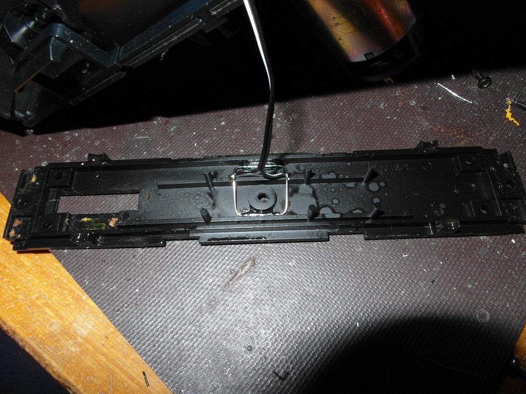

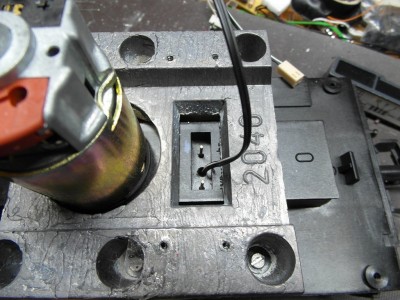

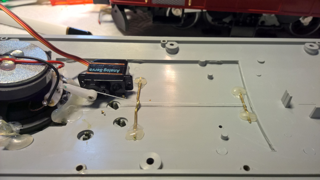

Zusätzlich habe ich hier noch einen Servo eingebaut, damit der Stromabnehmer elektrisch gehoben und gesenkt werden kann. Kleines Demo Video:
Als Umlenkrollen habe ich 1,5mm starke Schweissdrähte verwendet. Der Antrieb ist ein Standard Modellbauservo.

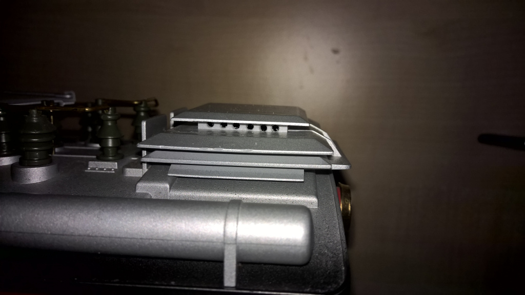

Der Lautsprecher ist ebenfalls unter das Dach geklebt. Damit auch etwas zu hören ist, habe ich rund herum unter dem Dachvorsprung des Wäremeauslasses kleine Löcher gebohrt.

Sehr schön umgebaut, bei mir wartet auch noch so eine Zahnradlok auf dem Umbau. Danke für die Ideen, vorallem das mit dem Pantographen ist eine geniale Sache, so einfach und doch bin ich nicht drauf gekommen. Geht wahrscheinlich aber nur mit den Scherenpantos, oder? Für den Allegra muss ich mir auch noch was einfallen lassen, meiner ist ja nur analog gewesen und daher ohne Pantomotoren und ich will ja den mittleren Panto auch ansteuern.

Genau gleich gehts auch mit den Einholmstromabnehmer. Jedoch kann man die LGB Einholmstromabnehmer wunderbar über eine Feder steuern. So das keine Schnur sichtbar wird.
Beim Allegra hast du wenig Platz. Wenn der Servo zu gross ist. Sieht man ihn durch die Fenster.

Neu verfügt die Lok über Reed Schalter, die Idee dahinter ist, dass man z.B. beim Anfang einer Zahnstangenstrecke ein Geräusch wenn die Lok auf die Zahnstange auffährt auslösen kann.
Zudem hab ich den Monacord Lautsprecher entfernt durch einen Visaton BF 45 ersetzt. Neu ist auch eine Abdichtung um einen aktustischen Kurzschluss zu verhindern.
Der Schaltplan schaut nun so aus:
