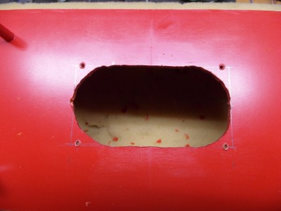

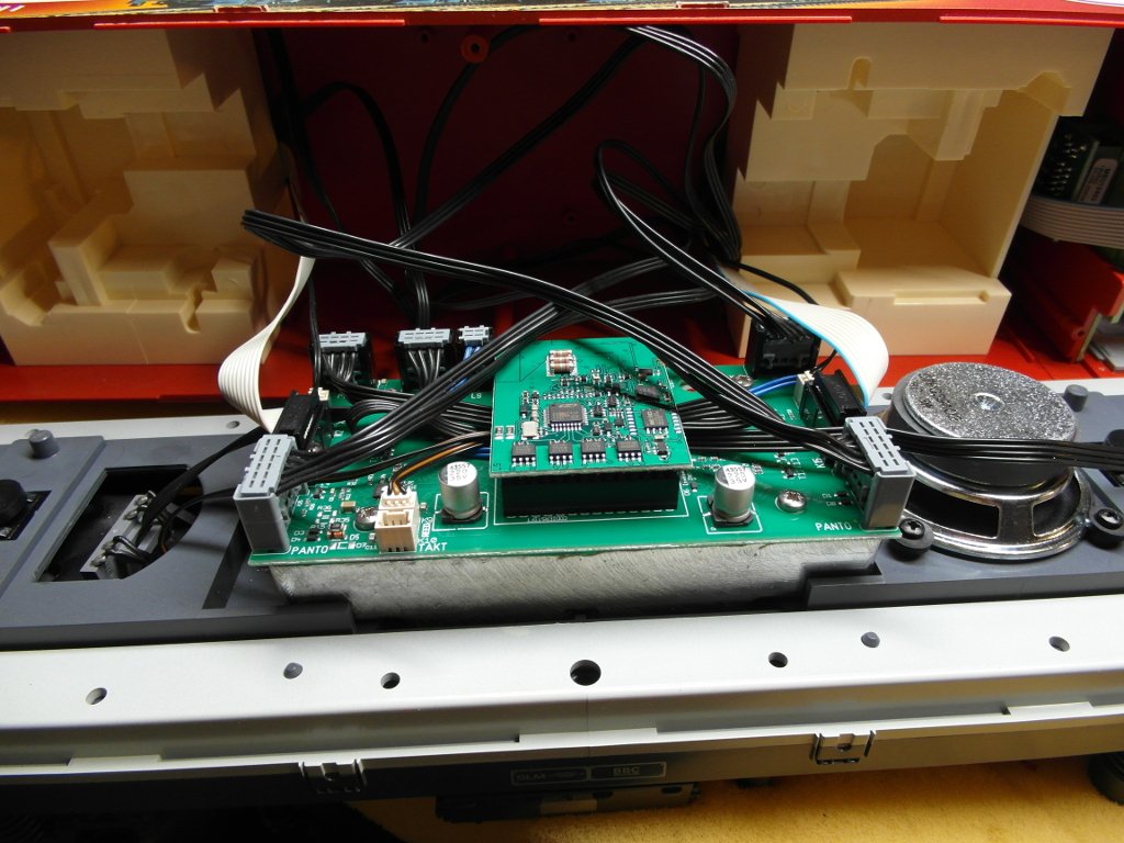

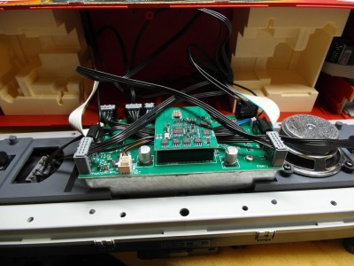

Ich habe die Lok am Montag erhalten und nach einem kurzen Funktionstest auch gleich zerlegt und mit dem Umbau begonnen.
Der Kabelsalat ist in der MFX Version nicht mehr so gross wie zuvor bei der LGB Massoth.

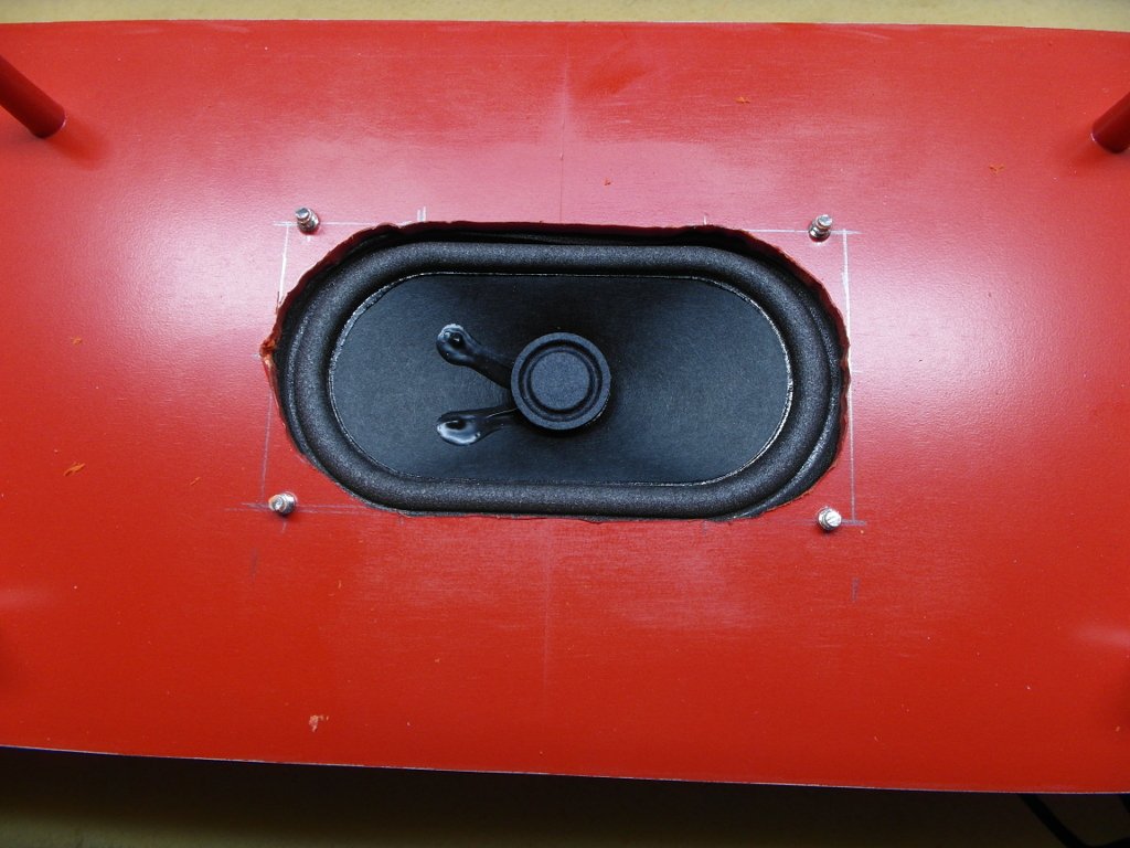

Als erstes musste unter dem Dach eine neue Lautsprecher-Öffnung gemacht werden.

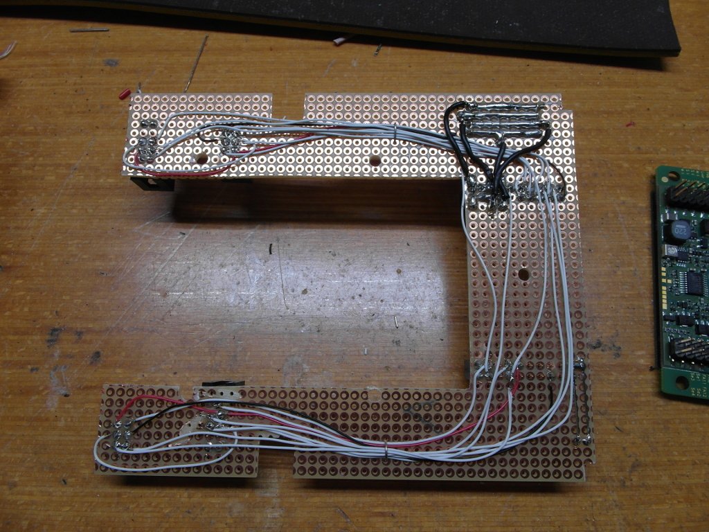

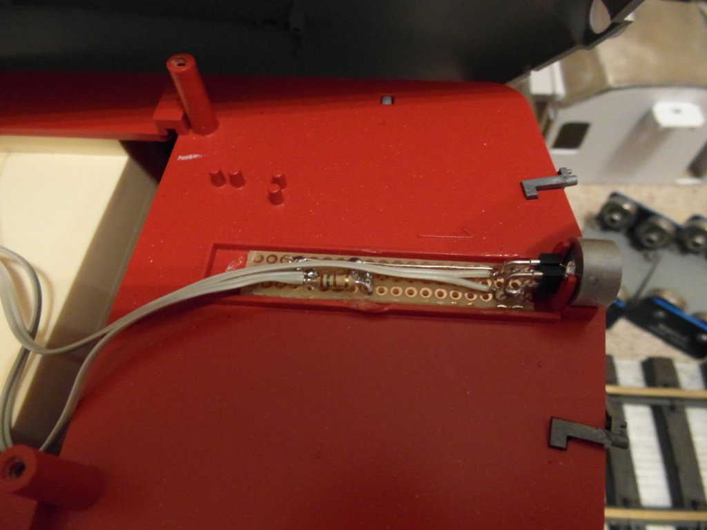

Die beiden Lichtplatinen unter den Armaturenbrettern in beiden Führerständen habe ich modifiziert, damit die Schweizer Lichteffekte genutzt werden können.
Die Lichtplatinen unter dem Führerstanddach hab ich komplett neu gemacht, da zusätzlich noch in beiden Führerständen eine gelbe LED die ein Blicklicht während des Rangierens nachbildet dazu kam.

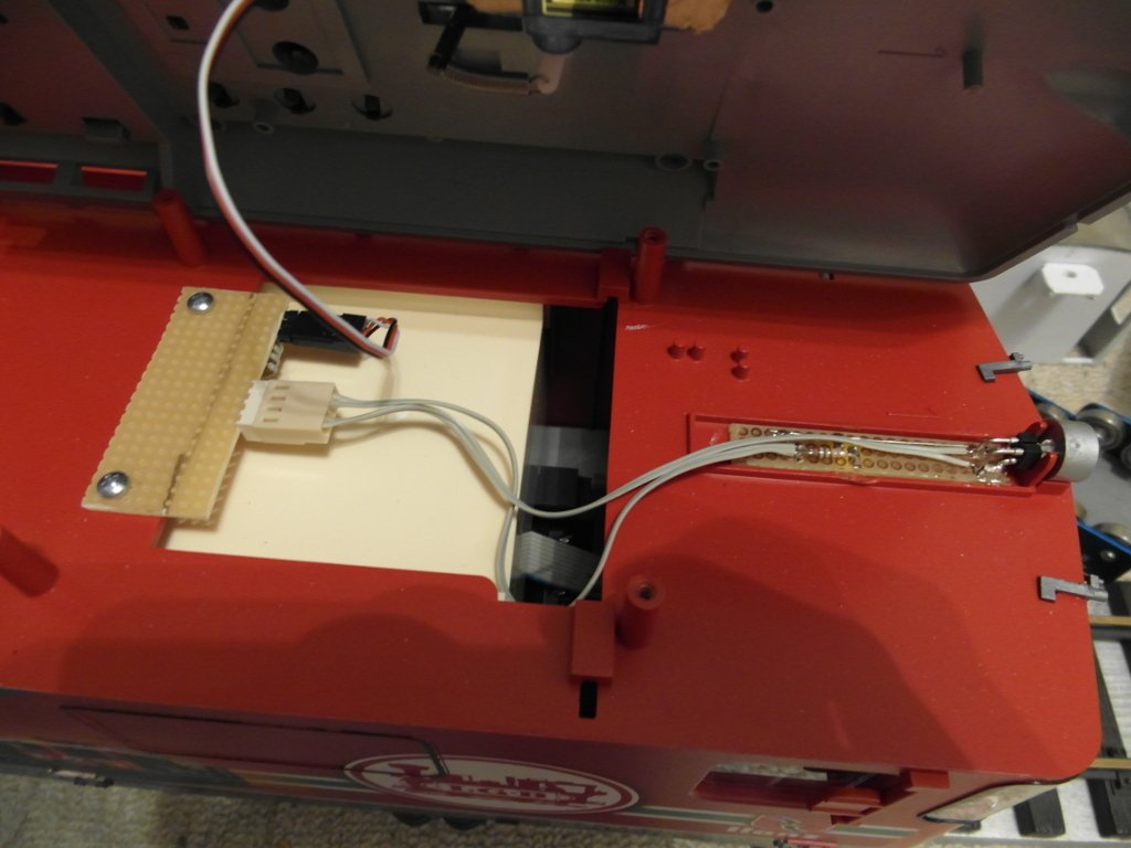

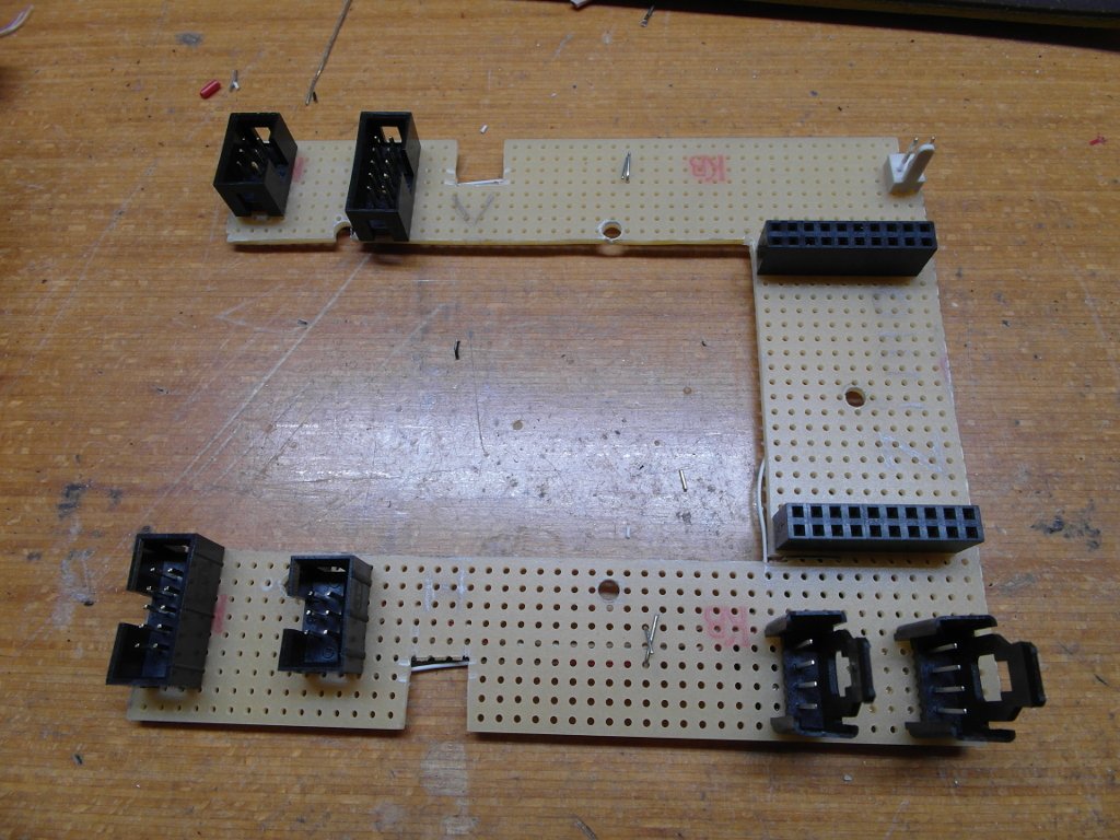

Neu ist auch eine kleine Verteilerplatine für den Servo und die Beleuchtung unter dem Dach.
Auf die Maschinenraumbeleuchtung die ich bei der Arosa Lok https://forum.spur-g.ch/viewtopic.php?f=38&t=696 eingebaut habe, habe ich bei dieser verzichtet, da die Fenster mit „Werbung“ zugepflastert sind.

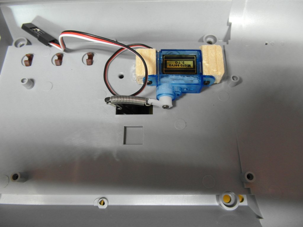

Die Pantoantriebe habe ich entfernt und durch Servos ersetzt.

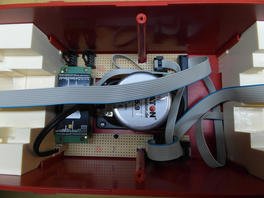

Die Hauptplatine kommt um den Lautsprecher herum, deshalb die spezielle Form

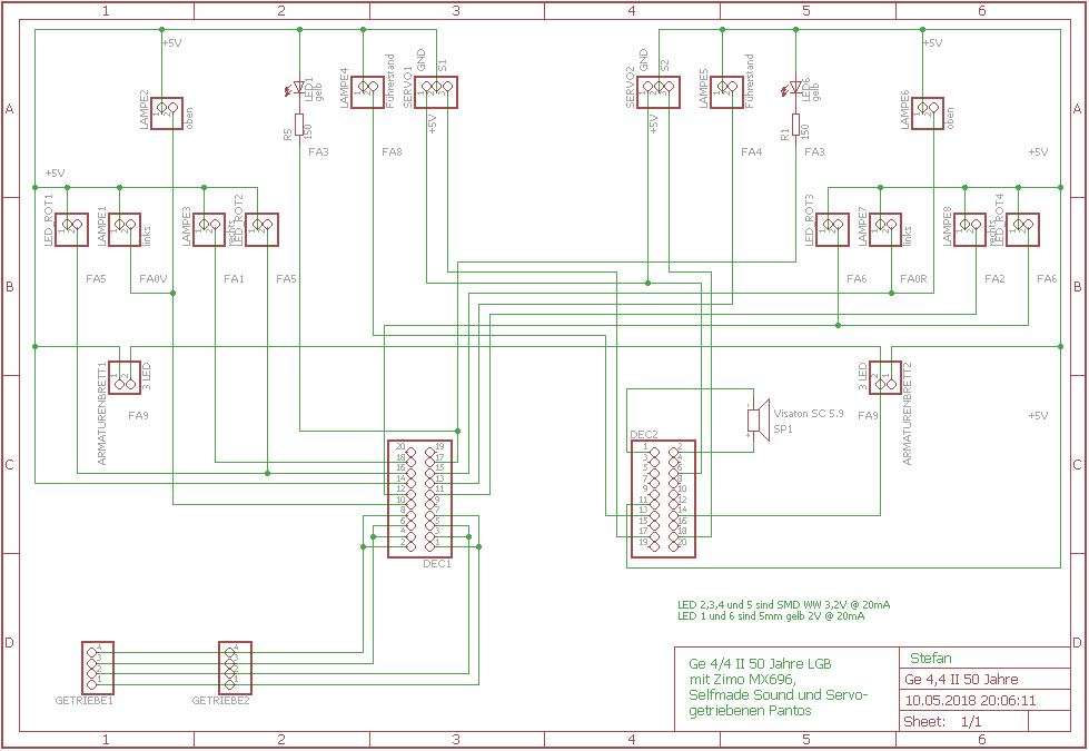

Der Schaltplan:

Die beiden Sätze von Hagen von Ortloff mussten natürlich auch wieder auf dem Zimo Decoder drauf sein. :)
