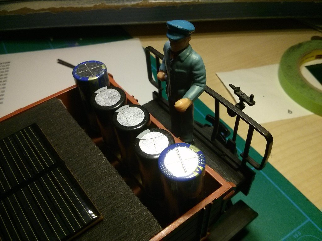

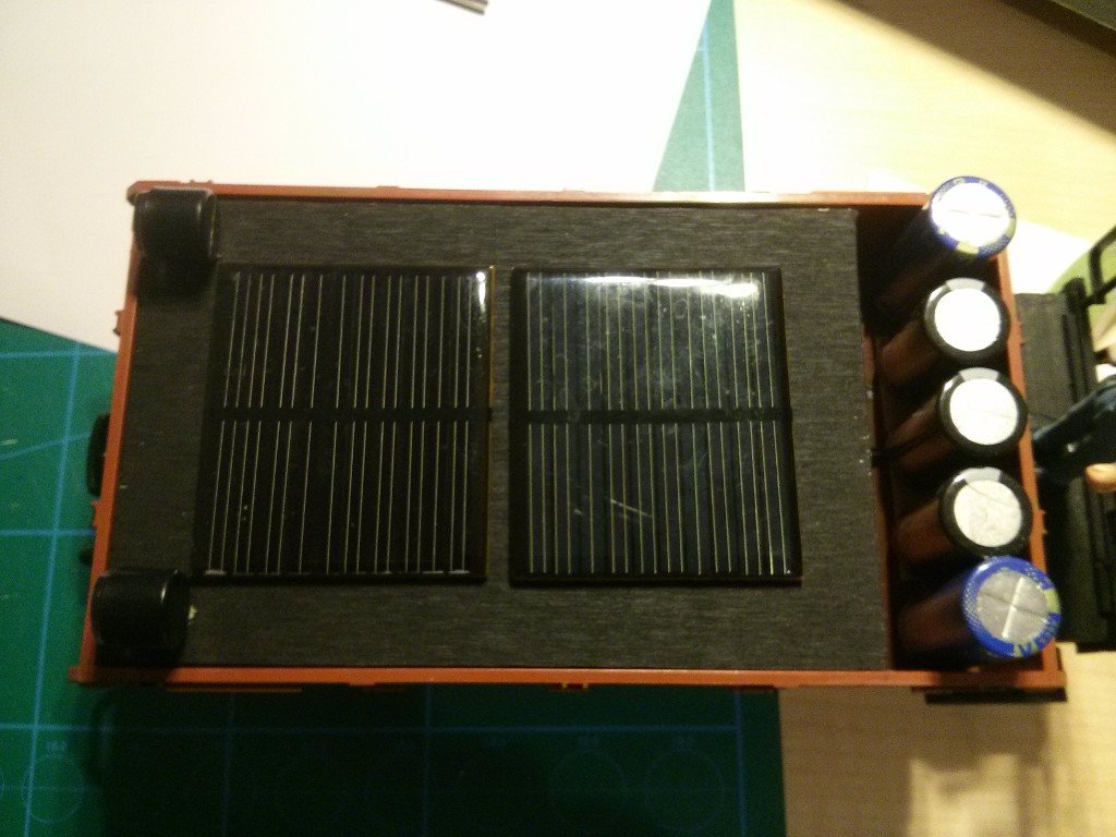

Hier noch die erste Version mit nur einer Solarzelle. Ich musste dann feststellen, dass bei Bewölkung die Solarzelle nicht ausreichte um die Kondensatoren zu laden und dazu noch die LED›s zu versorgen. Deshalb habe ich dann die zweite Solarzelle montiert. Die Kondensatoren deshalb, da sonst im Tunnel oder bei Schattenwurf das Licht immer heller und dunkler wird. Zudem kann man so auch bis spät in die Nacht hinein fahren. Wenn die Kondensatoren voll geladen sind, leuchten die Scheinwerfer ca. 4h und die rote blink- LED blinkt ca. 24h.
Die Kondensatoren sollten in dem Fall noch etwas Ladegut darstellen.

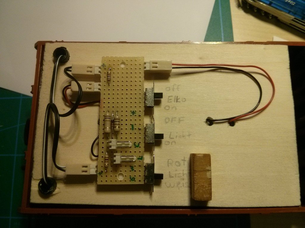

Auf der Unterseite der Holzplatte sind die Schalter, mit denen man die Elkos und die Beleuchtung Ein/Aus bzw. zwischen rot blinkend und Scheinwerfern umschalten kann.

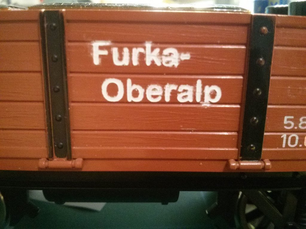

Damit der Wagen zu der FO HGe 2/2 passt, habe ich die Beschriftung geändert. Leider ist mir wegen der Holzstruktur-Oberfläche die Farbe verlaufen. Muss ich wahrscheinlich nochmals machen.

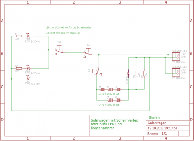

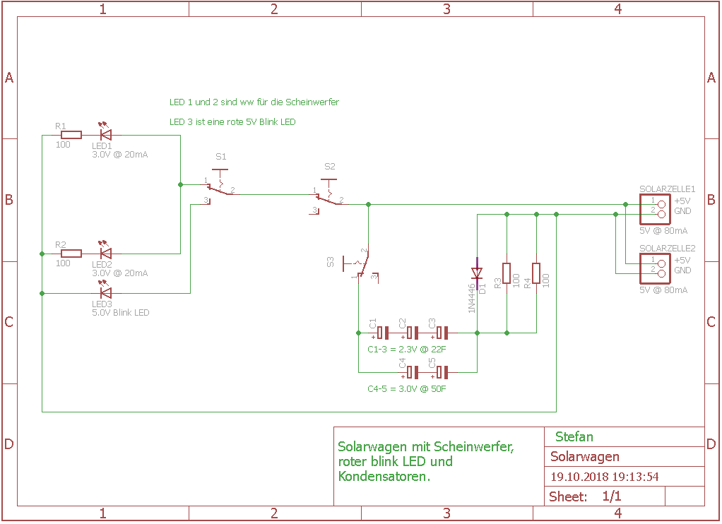

Der Schaltplan
