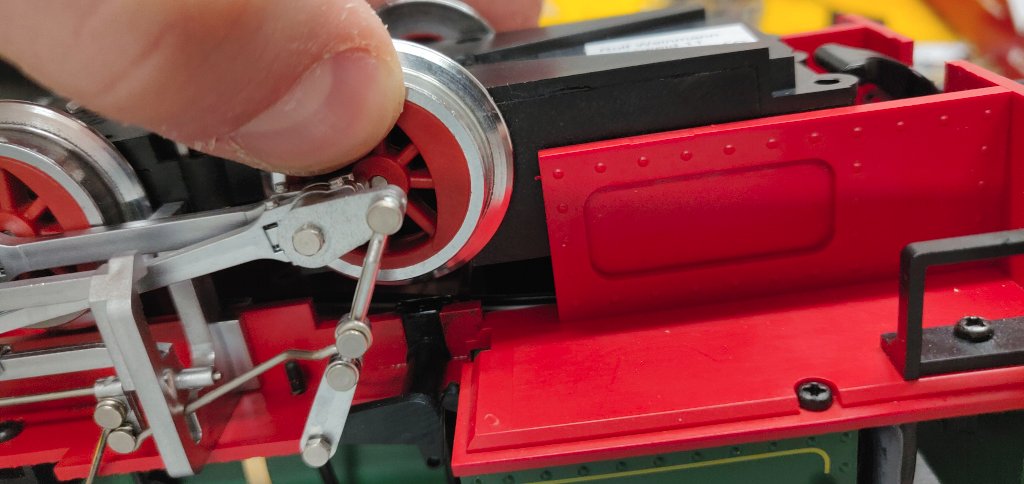

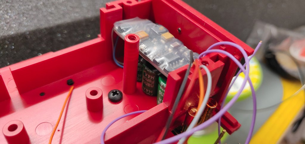

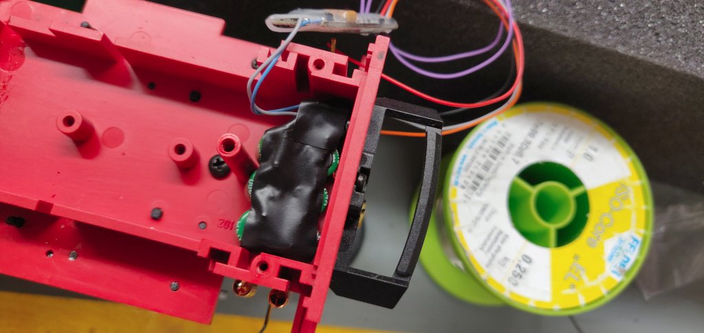

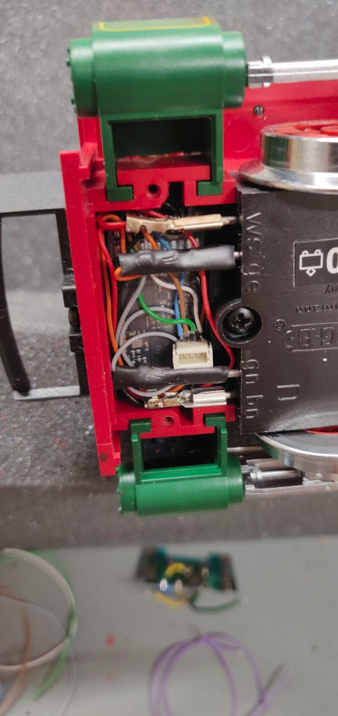

In dieser kleinen Lok ist sehr wenig Platz, zwischen dem Getriebeblock und der vorderen Kupplung ist gerade genug Platz für die sieben Kondensatoren und den ZIMO MS450.

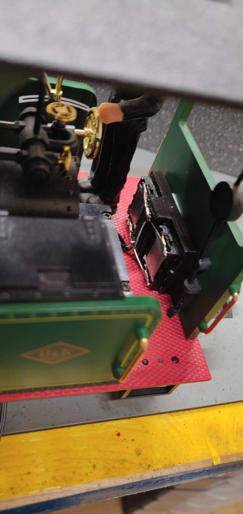

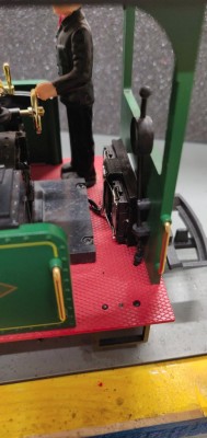

Der ZIMO Lautsprecher vom Typ LS13x18x13 mit Resonanzkörper hab ich mangels Platz in den Führerstand an die Rückwand geklebt.

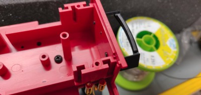

Ein kleines Loch gebohrt und schon ist man oberhalb des Getriebeblocks und kann die dünnen Kabel bis nach vorne zum Decoder verlegen.
Decoder und Kondensatoren müssen unbedingt vor dem Getriebe eingebaut werden, da die Anschlussstifte des Getriebes einen nachträglichen Einbau verhindern.
Eine SUSI Buchse ist ebenfalls vorhanden, da bei der neusten Decoder-Generation von ZIMO Sound zur Zeit nur mittels der SUSI Schnittstelle geladen werden kann.
Da diese Feldbahnlok über keine Beleuchtung verfügt, ist der Umbau damit schon abgeschlossen.

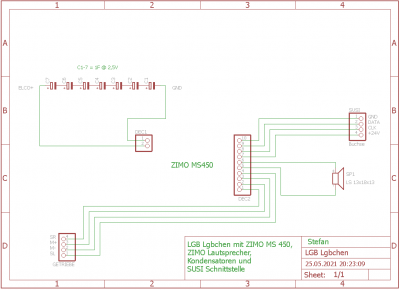

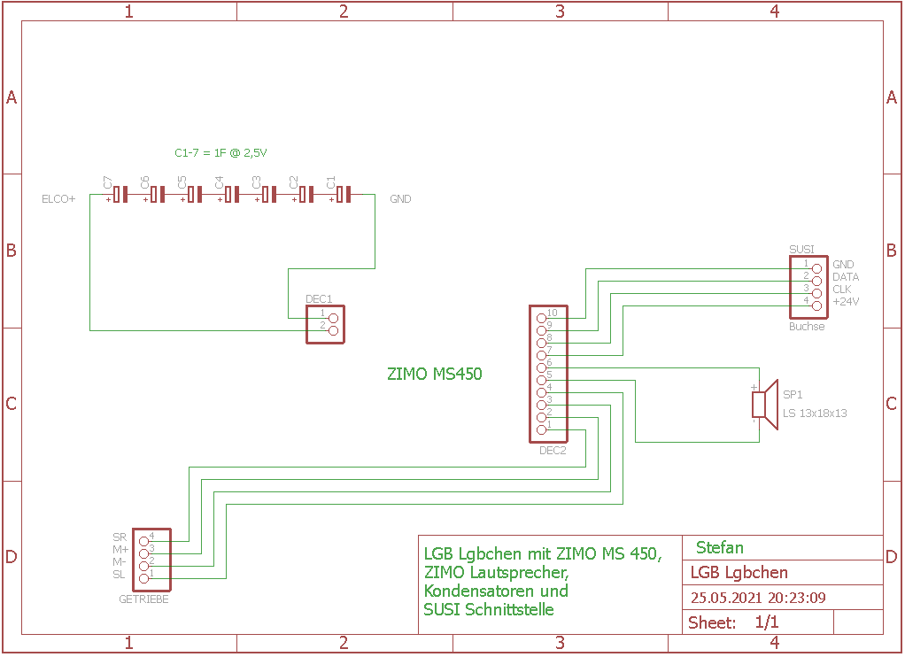

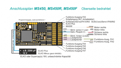

Der Schaltplan ist auch nicht so kompliziert
Anstelle des MS450 kann auch der Vorgänger MX645 verbaut werden.
