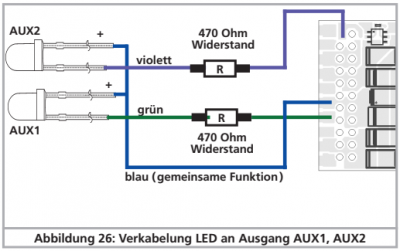

Lt Bedienungsanleitung für den 5XL dürfen diese nicht (warum verstehe ich nicht) an die Anschlüsse Licht vorne/Licht hinten angeschlossen werden, sondern an die AUX (1-10) Ausgänge mit entspr. Widerständen.
Nur gibt es nirgends einen Hinweis wie ich dann in diesem Fall die Fahrtrichtungsabhängigkeit in den AUX Ausgängen definieren kann....ich sehe es zumindest nicht
Eine Möglichkeit wäre über Kreuz parallel an je einen AUX Ausgang, also eine Seite rot und andere Seite weiß an AUX1 und entspr. AUX2. dann könnte ich über 2 Funktionstasten das ganze erledigen.
Zweite Möglichkeit ich pfeiff auf den Hinweis, schließe entspr. mit Vorwiderständen meine LEDs ebenfalls über Kreuz an die speziellen Anschlüsse Licht vorn/hinten an.Sehe nicht warum das nicht gehen sollte.

Ich habe gerade die aktuellste Anleitung heruntergeladen und durchgesehen, aber ich konnte nirgends nachlesen was Du geschrieben hast. Im Gegenteil, siehe Punkt 6.10 auf Seite 33:
Das ist nur ein Beispiel damit man sieht wie LEDs angeschlossen werden müssen!! Diese Anschlußart gilt analog auch für alle anderen Funktionsausgänge!!
Man kann aber alle Funtionsausgänge a) fahrtrichtungsabhängig und b) auf jede Funktionstaste programmieren. Mit den LokProgrammer sind dies ein paar Mausklicks.

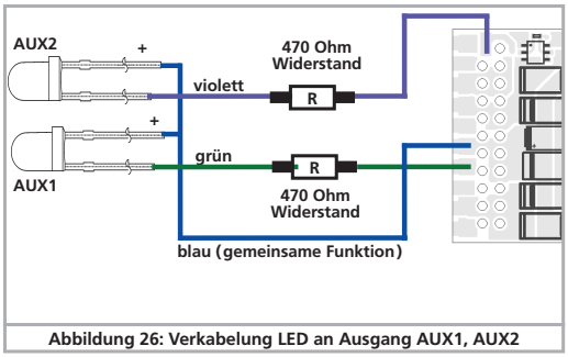

Hast Du Dich etwa von der Beispielzeichnung für AUX1 und AUX2 (Abbildung 26 auf Seite 35) verwirren lassen? (Quelle: ESU Anleitung LokSound 5-Familie)ESU Anleitung zu LokSound 5 hat geschrieben: ESU bezeichnet die Funktionsausgänge mit „Licht Vorne“, „Licht
Hinten“, sowie AUX1, AUX2, AUX3… Die Tabelle auf der nächsten Seite gibt Auskunft, welcher Decoder welche Ausgänge besitzt.
Stephan

Der PAssus (6.10.2)das bei Verwendung von LEDs der Anschluss an den Funktionsausgängen zu erfolgen hat und diese in den LED Modus zu schalten sind,
zzusammen mit mit den Anschlüssen der Birnchen
+Deiner Skizze war für mich klar das die LEDs an AUX müssen da FL/FR scheinbar nicht als o.g. Funktionsausgang gesehen werden kann.
Skizze zeigt ja auch AUX Ausgänge.
Die WIderstandswerte sind natürlich nur hypotetisch...
Da liegt der Hase im Pfeffer!
Ich hätte nur den ersten Satz in 6.10.3.1 auch durchs Gehirn schleusen müssen
dann wären mir gleich ein paar Lichter aufgegangen
"ESU bezeichnet die Funktionsausgänge mit „Licht Vorne“, „Licht Hinten“, sowie AUX1, AUX2, AUX3…"
Also kann ich die roten LEDs hinten und die Weißen vorn, mit entspr. Vorwiderständen (und unter Beachtung dass die Funktionsausgänge immer 1,5V niedriger sind als Gleisspannung) an Fl (-) und U+ und anders herum an FR (-) und U+anschließen
oder, wie Du geschrieben hast, an beliebige AUX + U+ und dann entspr. Fahrtrichtung und LED Betrieb programmieren.
