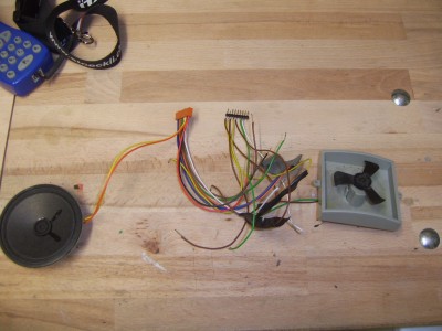

Darum habe ich mich entschlossen, dieser Lok ein neues Digitales Herz zu verpflanzen.
Bis jetzt hatte das gute Ding einen Uhlenbrock 77500 mit SUSI Sound (was ja nicht schlecht ist, aber doch etwas popelig :? )
Auch konnte ich 4 Massoth XLS-P "erben" (2 gingen an Luegi und 2 blieben bei mir)
Was ich schon immer einmal versuchen wollte war das umprogrammieren eines Massoth XLS Sounddecoders,
Jedoch hatte ich da so meine Probleme, die Dank Massoth und eines guten Freundes gelöst werden konnte (Schokolade ist "Postlagernd" bei der RKB ;) :lol: )

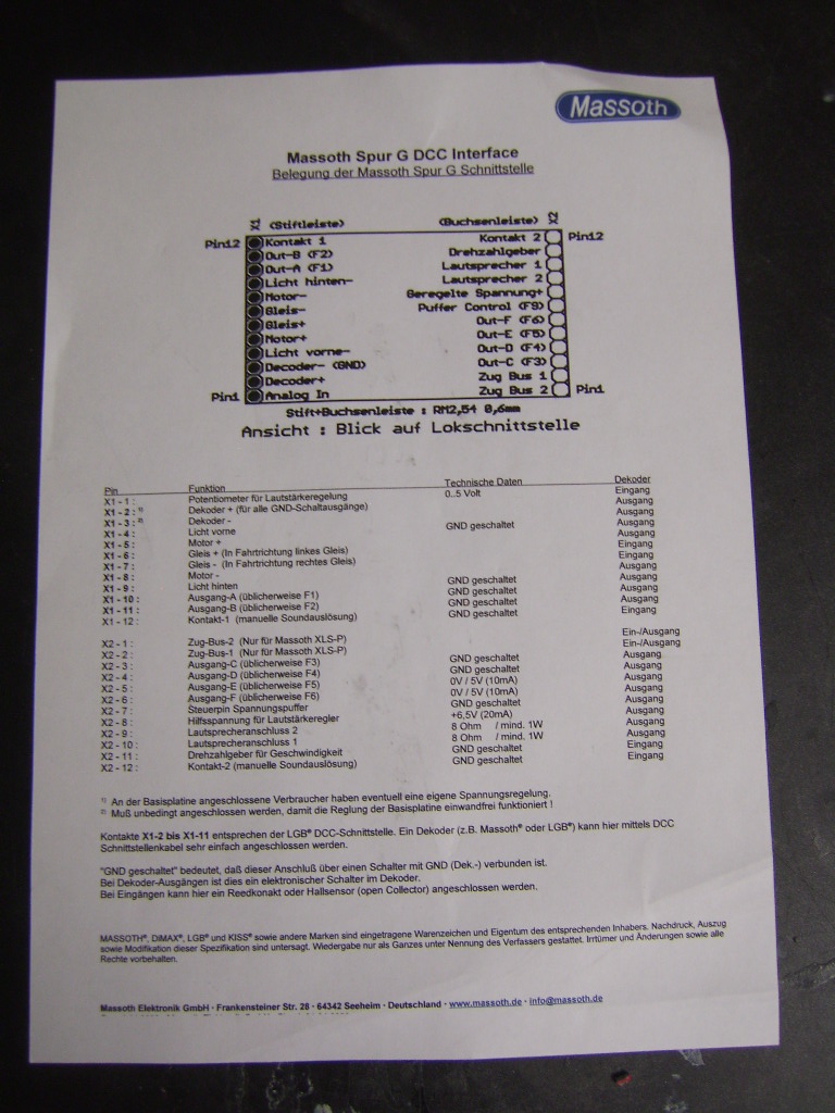

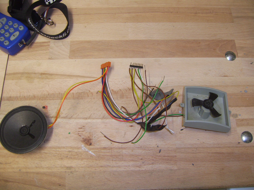

Als erstes musst ich mir wieder ein Plan der Pinbelegung besorgen.

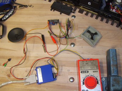

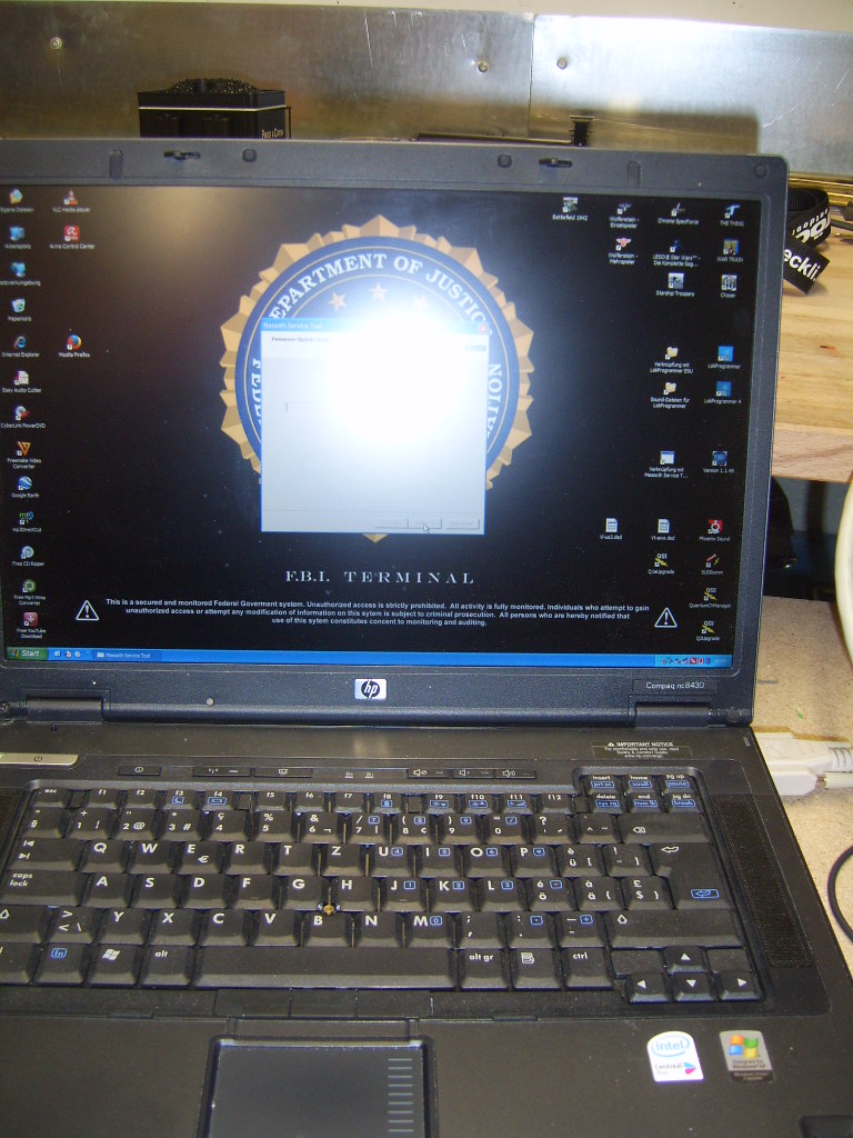

Da ich einen XLS-P umprogrammieren wollte musste ich mir auch
eine dazu passende Schnittstelle Kreieren
Also was braucht man(n) :?:
Kabel mit den passenden Stecker und Buchsen
Programer von Massoth
Laptop mit der Software
Alles da :lol:

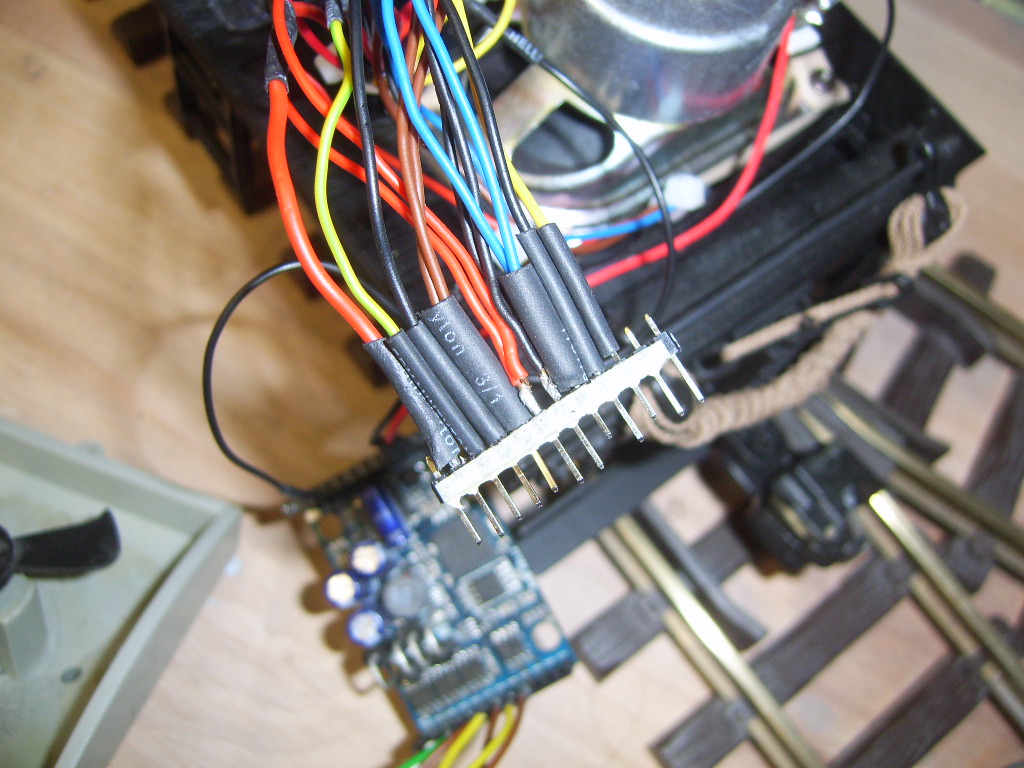

Wären der Decoder "Upgedatet" wird habe ich an der Climax die Anschlüsse angelötet

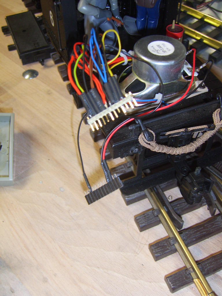

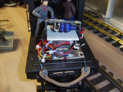

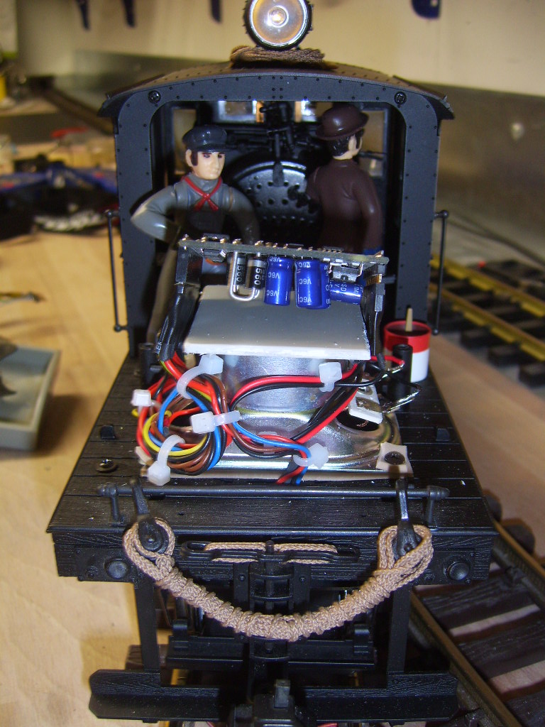

Mein Ursprüngliche Idee ein PVC Platte zwischen LS und Decoder dann zu Platzieren
war dann doch zu hoch.
Also habe ich dann den Decoder direkt auf dem LS platziert.
Jedoch habe ich das Magnet noch mit genügend Isolierband abgeklebt
damit kein Kurzschluss passieren kann.

Gefällt ihr deine Climax, so eine steht auch bei mir auf dem Umbautisch. Da müsste ich mir überlegen anstelle des geplanten ESU XL 4.0 mit Spannungspuffer einen der XLS-P zu verwenden. Der Sound tönt nicht schlecht. Hast du keine Probleme mit der Stromaufnahme? Daher war meine Überlegung einen ESU mit Spannungspuffer zu verwenden :roll:
Ich hoffe du hast das Programm gespeichert und ich kriege eine Kopie davon ;)
Bin im Moment noch beim Umbauen der Getriebe auf digital, meine Version ist eine uralte :roll:
Re: Bachmann Climax neu mit Massoth XLS
Beitrag von CSX » 02 Aug 2014, 19:02
Nein ich habe kein Problem mit der Stromaufnahme. Programm ist gespeichert ;)
