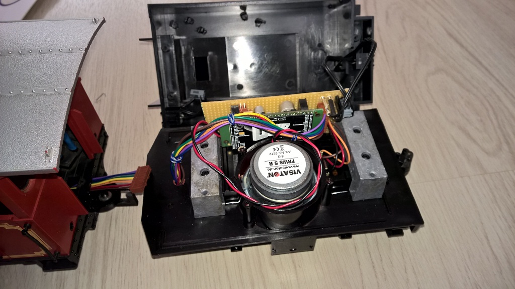

Nun habe ich die gesamte original Elektronik der beiden Fahrzeuge entfernt. Die 24V Glühbirnen hab ich an dem 10V Ausgang des neuen Zimo MX696S Sounddecoder angeschlossen. Meine Überlegung dahinter ist, das diese Lok keine Scheinwerfer sondern Laternen hatte, die nicht so hell leuchten. Der Decoder befindet sich nun nur noch im Tender, der mit dem Lösen von vier Schrauben geöffnet werden kann. Ein acht poliges Kabel verbinden die Lok mit dem Tender.

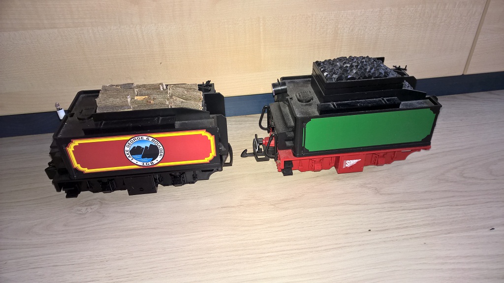

Der untere Teil des Tenders war rot und ein Puffer war ebenfalls vorhanden. In dem Versuch das Ganze mehr nach Ami aussehen zulassen, hab ich den Puffer abgesägt, den unteren Teil schwarz lackiert und eine Klauenkupplung montiert. Den Kohlehaufen hab ich durch echte Holzscheite ersetzt. Ich bin noch auf der Suche nach einer Ami Lampe, deshalb ist zur zeit nur der Glühbirnenhalter und die Glühbirne vorhanden.

Kabelführung im Tender
Elektronik im Tender

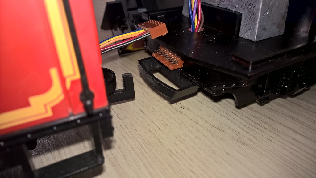

Ich musste den Hacken der Lok verkehrt herum montieren und ein Teil absägen, damit der Stecker platz hat (wird auch Überlegungsfehler genannt :P )

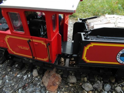

Das Kabel ist dank der Verbindungsplatte nicht zusehen

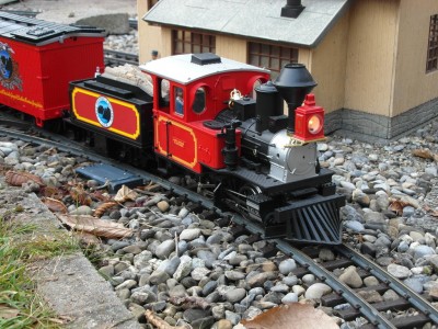

Erste Testfahrt mit Boxcar

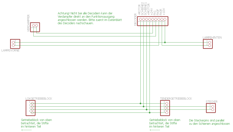

Hier noch der elektrische Schaltplan. Der Decoder ist nur symbolisch dargestellt.
LGB 0-4-0 motorisierter Tender.png (10.45 KiB) 658 mal betrachtet
