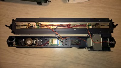

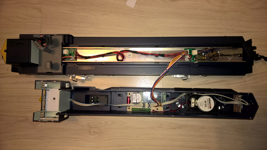

Eine SD 45 aus der letzen Serie von Aristo, beim öffnen habe ich sofort gewisse Unterschiede zu den bis jetzt digitalisierten festgestellt.

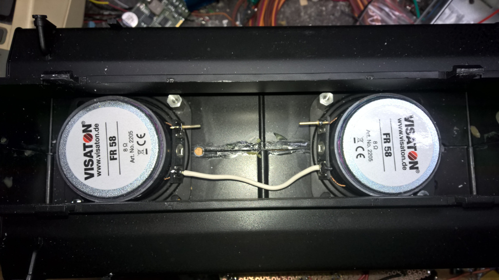

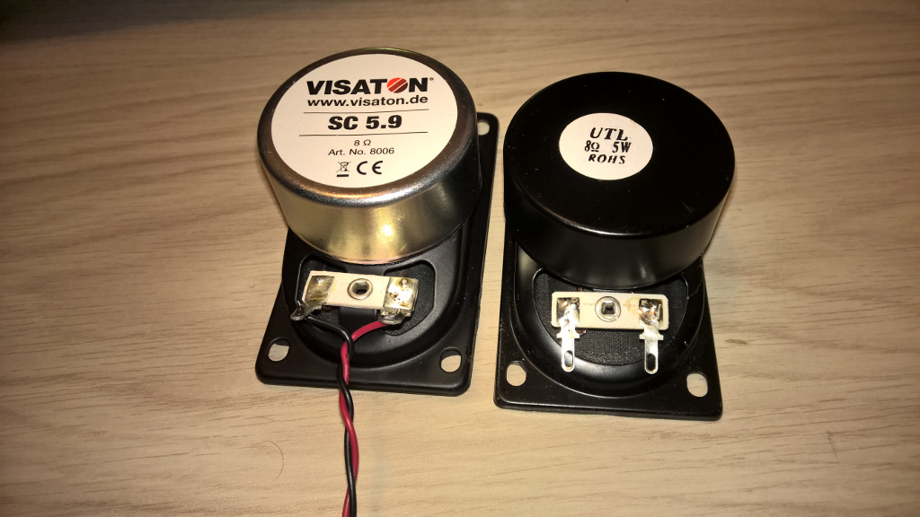

Der original Lautsprecher wurde durch einen baugleichen Visaton SC 5.9 ersetzt.

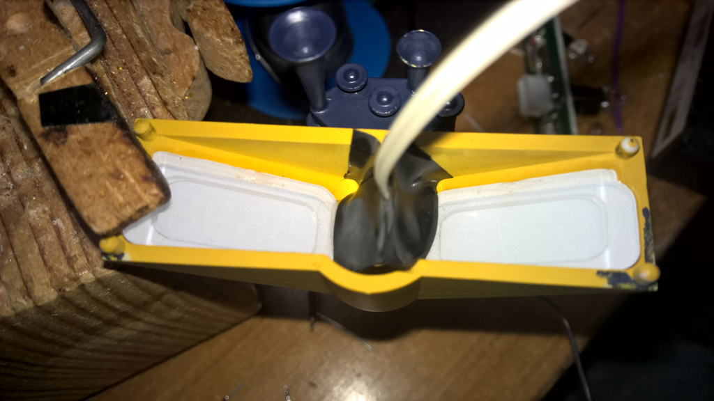

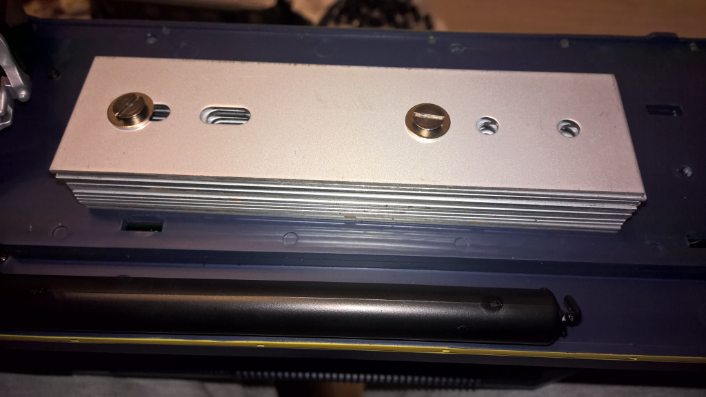

Damit kein akustischer Kurzschluss entsteht, haben wir kleine Platten angefertigt und eingesetzt.
Im Tank wurden ebenfalls zwei Visaton FR 58 eingebaut. Diese werden für die tiefen Frequenzen benötigt.
Der Tank wurde noch mit Watte gefüllt.

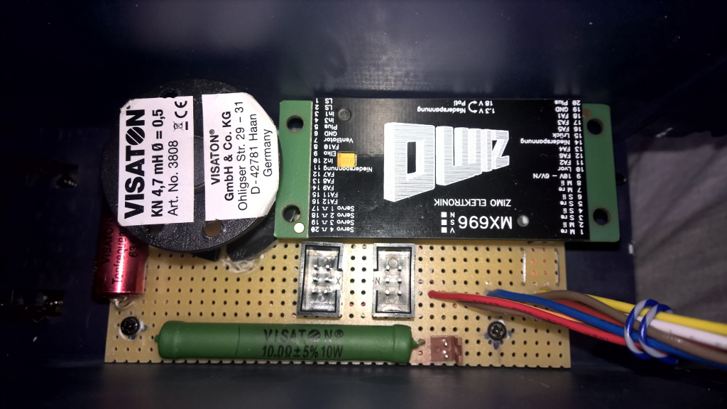

Die Frequenzweiche befinden sich auf dem Hauptprint
Die Elektronik wurde bis auf die Verteilerplatinen im unteren Teil der Lok entfernt und durch neue eigene ersetzt.
Da Aristo die meisten der Platinen mit Heisskleber fest macht mussten die neuen Platinen ebenfalls so befestigt werden.

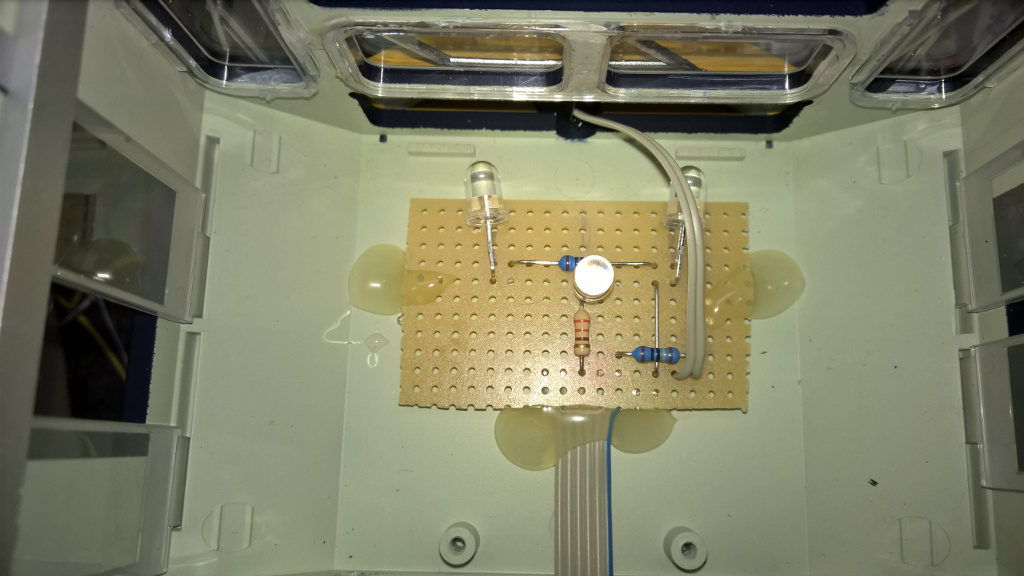

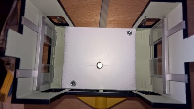

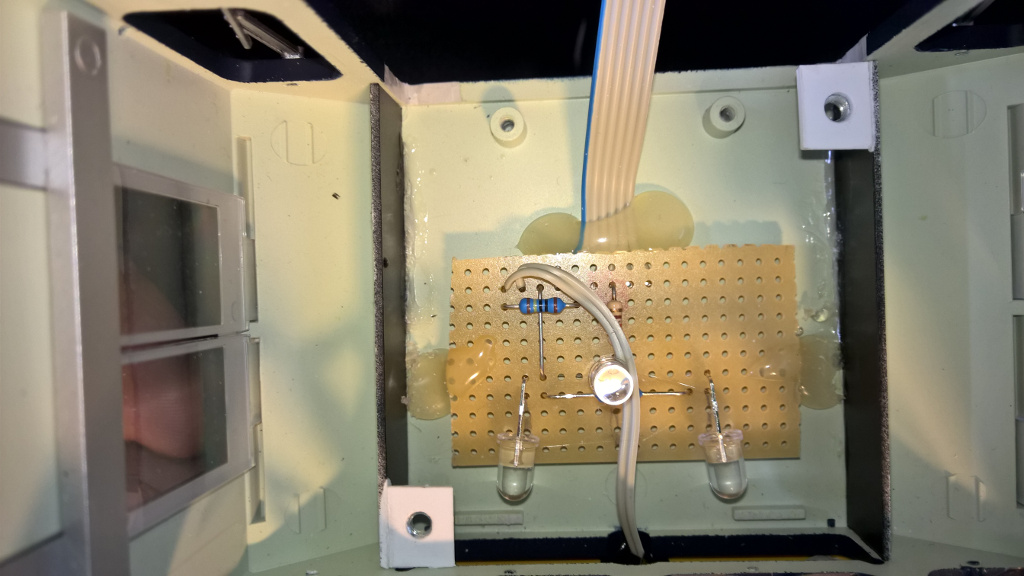

Damit die Nummernschild Beleuchtung nicht den ganzen Führerstand ausleuchtet wurde die Decke herunter-gehängt.

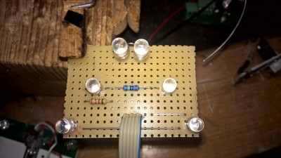

Wie auf den Bildern der Prints vielleicht aufgefallen ist, sind die Markerlights nur mit jeweils einer LED ausgerüstet, wir haben uns entschlossen nur gelb zu verwenden, da diese Lok damals im Auslieferungszustand mit gelb ausgerüstet war. Bei unseren anderen SD 45 die mit grün, rot und weiss ausgerüstet sind, haben wir einfach die drei LED's hintereinander gelötet, da alle transparent sind funktioniert das wunderbar.
So schaut das ganze nun aus.
Der Rauchgenerator wurde nicht angeschlossen.

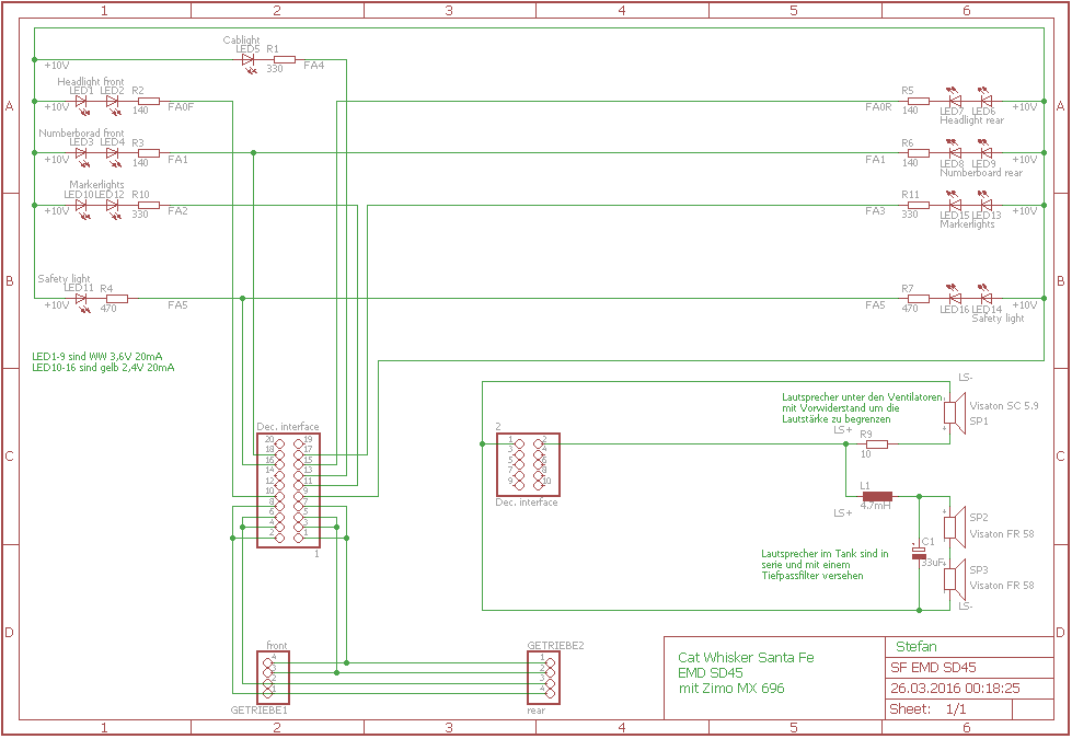

Die elektrische Schaltung der Lok schaut so aus:

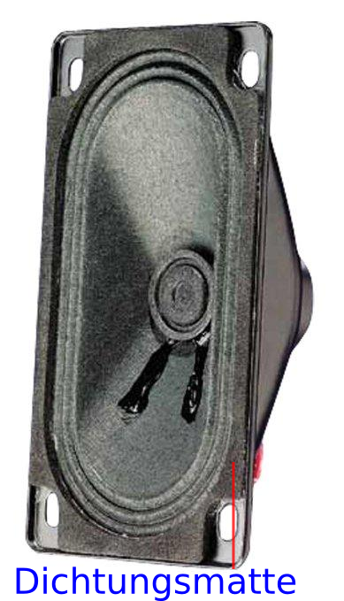

Bei den alten Umbauten, haben wir Aristocraft Lautsprecher verwendet(schon vormontiert). Als Frequenzweiche diente eine normale Spule und ein standart Widerstand. Bei der Cat Whisker wurde ein Visaton SC5.9 im Dach verbaut. Als Frequenzweiche dient jetzt eine hochwertige Audiospule und ein Audiowiderstand. Beide von Visaton.
Der SC5.9 verfügt nicht nur über mehr Hub als der Aristocraft Speaker. Auch eine Gummi Dichtungsmatte um die Membrane(siehe Bild)ist vorhanden. Beim Aristocraft Lautsprecher ist dort eine Karton Dichtung. Doch was hat es mit dieser Dichtung auf sich?

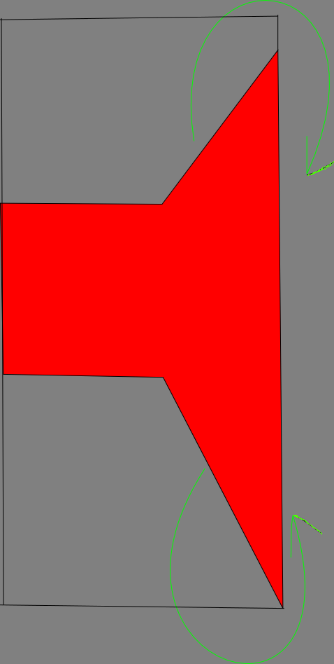

Beim Bewegen der Membrane entsteht auf der einen Seite des Membrans ein Überdruck, auf der anderen Seite einen Unterdruck. Überdruck und Unterdruck versuchen sich immer auszugleichen. Daher bezeichnet man diese auch als Akustische Pole.
Können sich die Pole ungehindert ausgleichen, Verliert der Lautsprecher Schalldruck. Darunter leiden vor allem die Tieftöne. Dies nennt man einen Akustischen Kurzschluss.
Der Ausgleich findet immer über dem Weg statt welcher den kleinsten Widerstand bietet. Im falle des Lautsprechers: um die Membrane herum(siehe Bild).
Um das Problem zu beheben muss man zwingend diesen direkten Ausgleich verhindern. Dazu gibt es zwei Methoden. Theoretisch reicht es wenn ich dem Lautsprecher einen Kragen baue. Bei dieser Lösung fehlt dem Lautsprecher aber der Resonantzkörper, welcher den Schalldruck verstärken kann.
Daher ist es besser wenn ich eine Box um den Lautsprecher baue. Der Lautsprecher muss so an der Wand der Box befestigt werden, dass der Druckausgleich verhindert wird(Siehe Bild). Im Falle der Modellbahn bietet sich das Gehäuse der Lok als Box an. Das Gehäuse definiert übrigens auch die maximale Resonantzkörpergrösse.
Um einen Akustischen Kurzschluss zu verhindern und die maximale Resonanzkörpergrösse auszunutzen, muss der Lautsprecher zwingend an der Gehäusewand befestigt werden. Dabei muss die ganze Fläche dicht an der Gehäusewand anliegen. Falls dies nicht möglich ist, wie im Falle der Aristocraft SD45. Muss ein abgedichteter Kanal zwischen der Gehäusewand und dem Lautsprecher gebaut werden. Die Länge des Kanals sollte so kurz wie möglich sein) Aristocraft hat genau aus diesem Grund längs zwischen den Schraubenlöcher je einen Steg gebaut. Bei den Querverbindungen, kamen wohl die Lüfter in den Weg. Daher fehlen die.
Durch diese fehlenden Stege ist der Kanal nicht geschlossen. Ein direkter Ausgleich der Drücke findet statt. Wir habe den Kanal geschlossen, in dem wir die fehlenden Stege durch Platten geschlossen haben. Jetzt sind wir wieder bei der Gummi Matte des SC5.9. Diese Liegt nun bündig mit dem Steg auf. Der Gummi passt sich automatisch an Unebenheiten des Stegs an und dichtet wunderbar ab.
