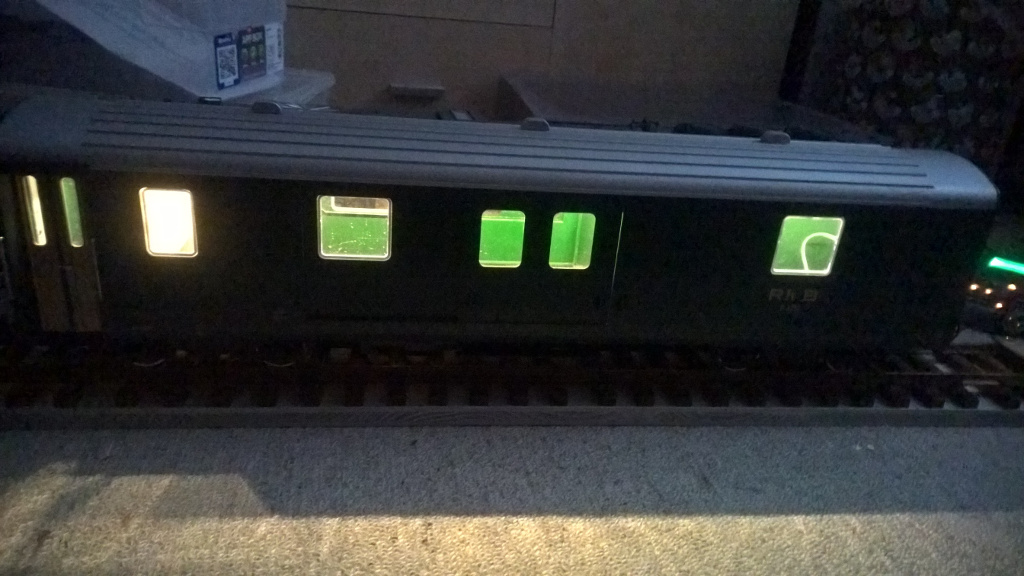

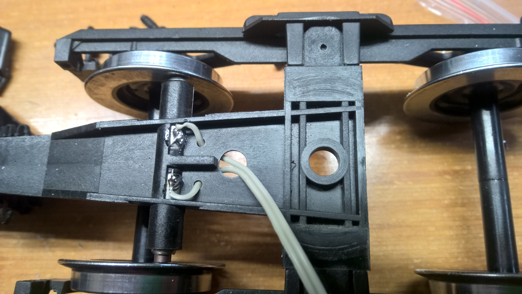

Da wir gerade so im Beleuchtungsfieber sind, wurde der nächste Wagen mit LED‘s ausgerüstet. Ein grüner RhB Gepäckwagen der zuvor über keine Beleuchtung verfügte. Deshalb musste zuerst eine Stromabnahme her. Kugellagerachsen hatte ich keine da und bestellen hatte ich keine Lust. Deshalb wurde der Wagen wie vor 100 Jahren mit Schleifkohlen ausgerüstet.

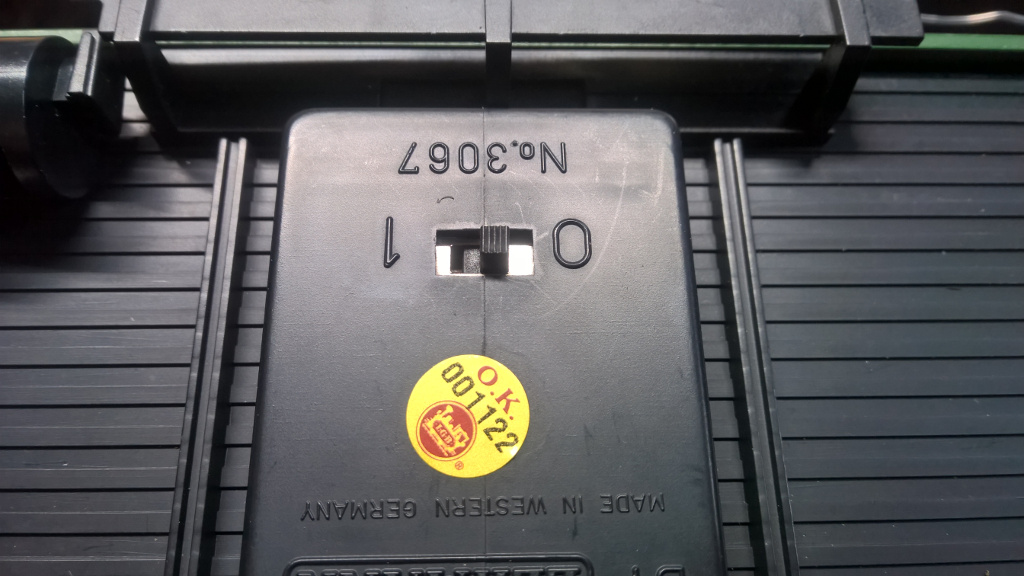

In das leere Elektronikfach kam ein Schalter.

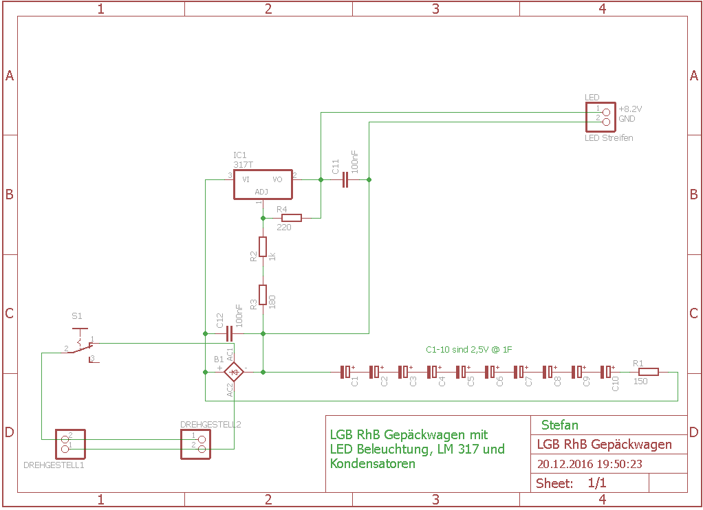

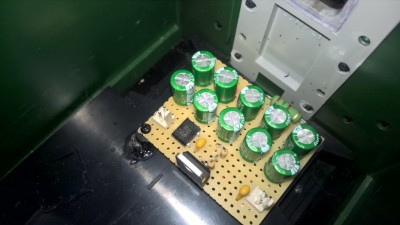

Die Spannungsstabilisierung auf 8V habe ich mit einem LM317 realisiert (Schaltplan weiter unten). Kondensatoren durften natürlich auch nicht fehlen.
Den Print habe ich im hinteren Teil des Wagen platziert. Der LM317 braucht keinen Kühlkörper, da der Strom sehr gering ist.

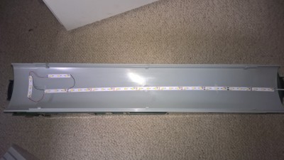

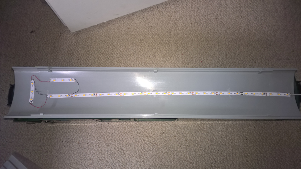

Die LED – Streifen hab ich unter das Dach geklebt, für die Plattform und das Zugbegleiterabteil sind zusätzliche Streifen montiert worden.

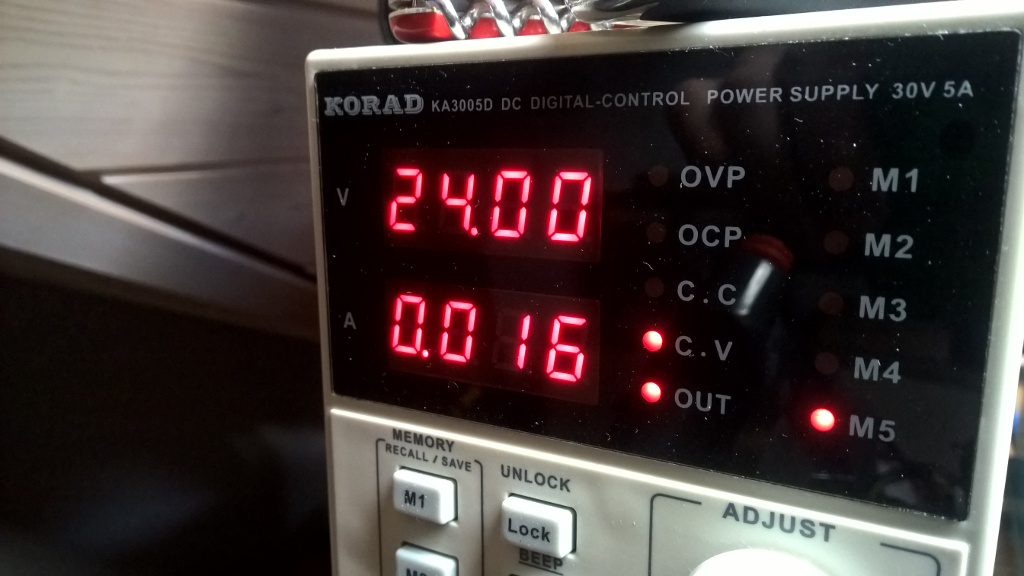

Dieser Wagen braucht etwas mehr Strom, da die Spannung ca. 8.2V beträgt. Allerdings ist das im Vergleich zu den Glühbirnen immer noch sehr wenig.
Das Ergebnis:
Der Schaltplan:

Die Idee ist gut, Danke auch für den Schaltplan. Wie lange reicht die Ladung aus? 30sec?
Re: RhB Gepäckwagen wird erleuchtet
Beitrag von Sbbfreack » 20 Dez 2016, 22:58
Wenn du die Schaltung nachbaust musst du bevor du die LED's anschliesst messen, wieviel Spannung anliegt. Eventuell dann den R3 ändern, jenachdem wie genau die Widerstände sind verändert sich die Spannung. Alternativ kannst du R2 und R3 auch gegen ein 5K lineares Poti tauschen.
Die LED's leuchten etwa 1min konstant, dann werden sie schwächer und nach etwa 1min 30 sec sind sie ganz aus.

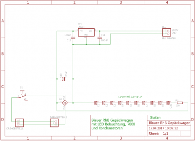

Der zweite Gepäckwagen wird bis auf die Elektronik gleich wie der Erste.
Ich verwende hier nicht mehr den LM317 sondern ein 8V Festspannungsregler vom Typ 7808.
Der neue Schaltplan:
