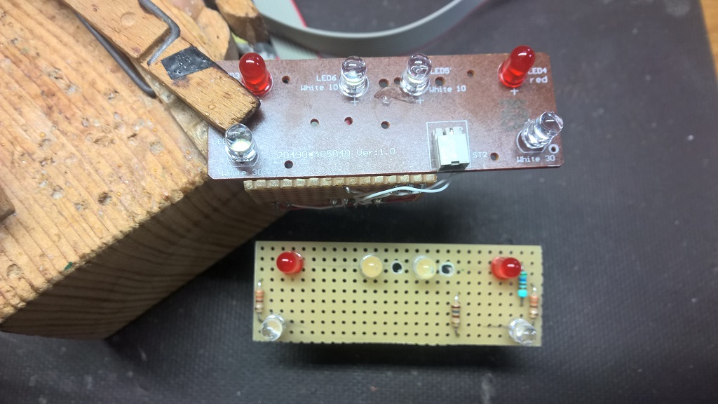

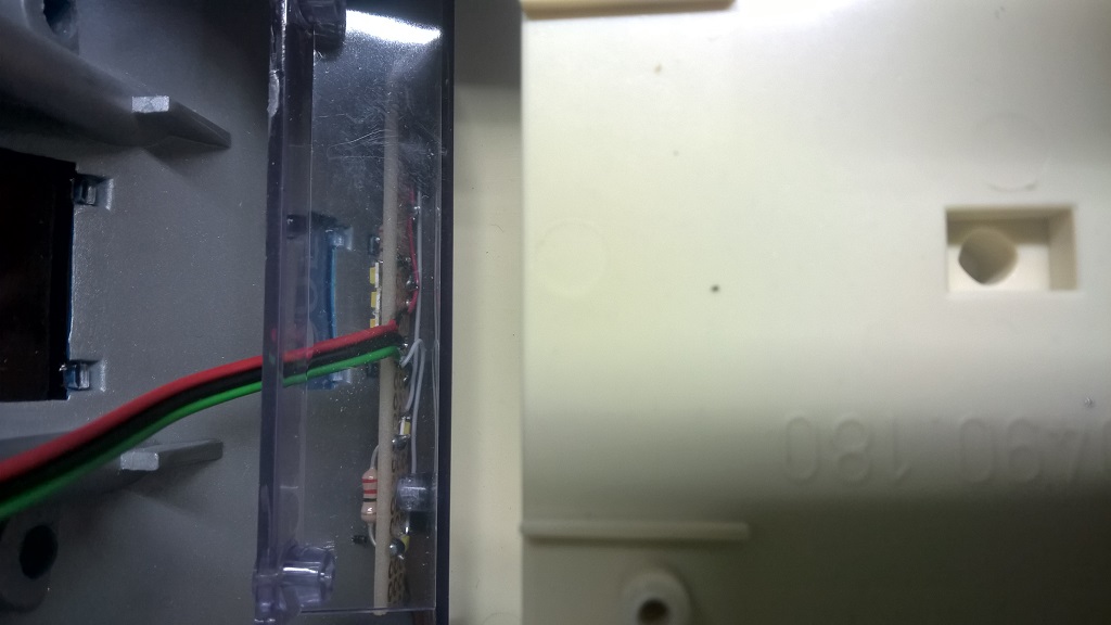

Meine P42 hatte ich schon vor längerem mal digitalisiert. Die Beleuchtung hatte ich elektrisch aufgetrennt, damit sie einzeln schaltbar ist. Allerdings waren mir die kalt-weissen LED's zu wenig hell und passten nicht. Deshalb habe ich mich dazu entschlossen, die Lok neu zu digitalisieren und die kalt-weissen LED's durch warm-weisse zu ersetzen.

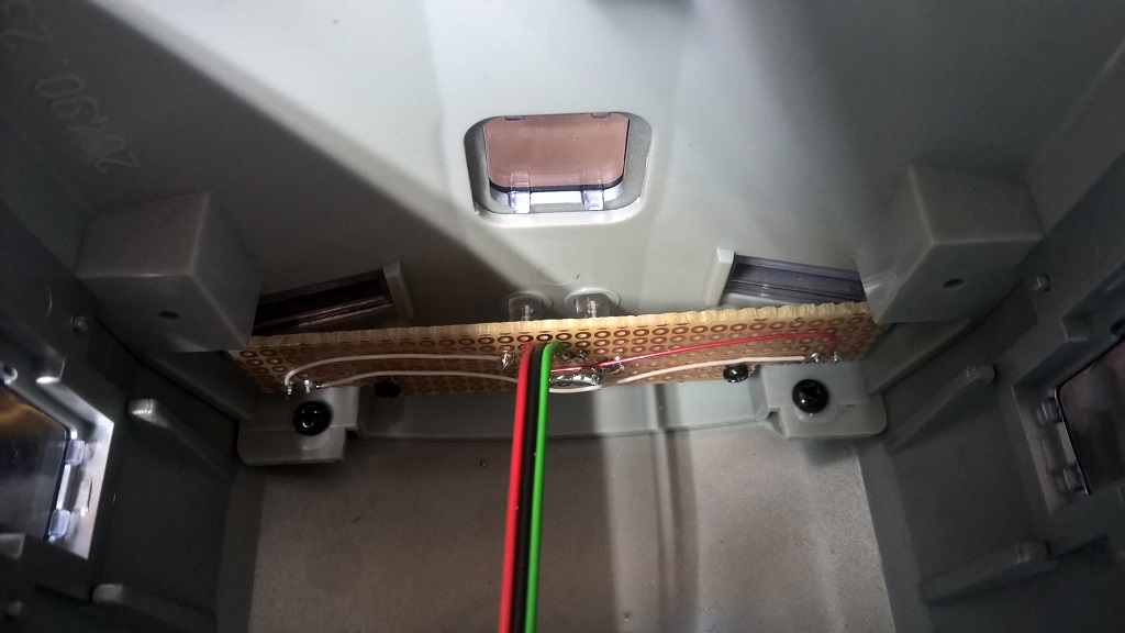

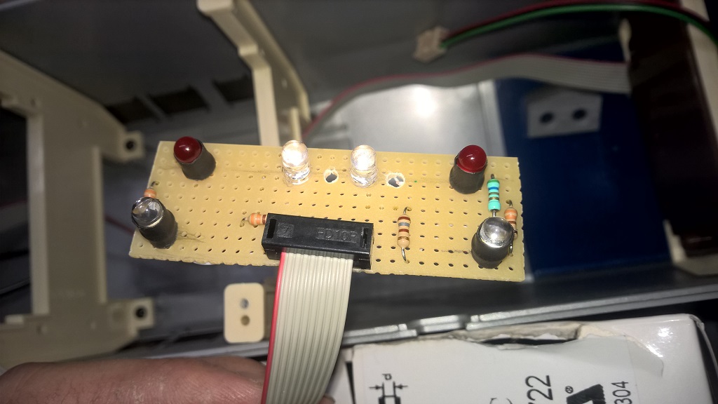

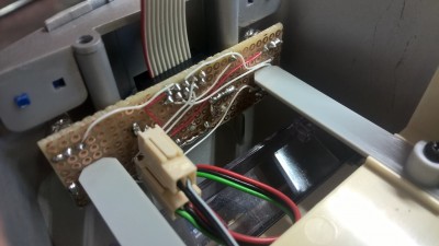

Die Beleuchtungsplatinen habe ich bis auf die Hintere wieder gleich erstellt. Bei der Hinteren habe ich die Nummernschildbeleuchtung weggelassen, da bei dieser Lok in der Phase V die Nummernschilder hinten nur noch aufgedruckt sind.
Somit war das Einbauen kein grosses Problem da die vorhandenen Befestigungen wiederverwendet werden konnten
Bei den vorderen Print musste ich noch Schrumpfschläuche über die LED's stülpen, damit diese nicht durch die anderen LED's erleuchtet werden.

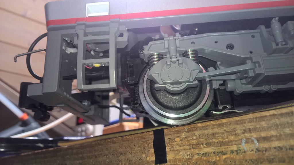

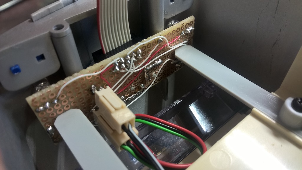

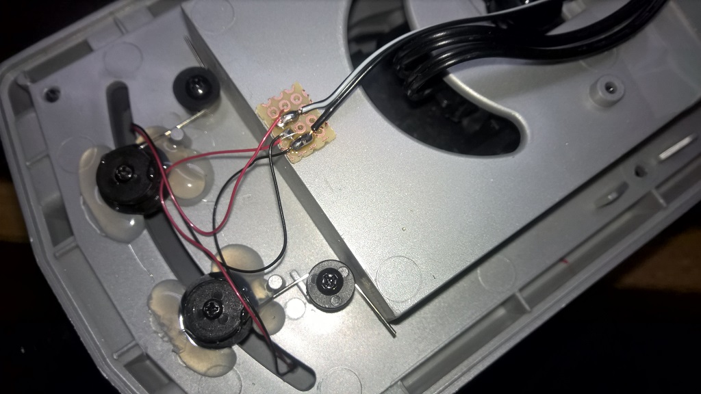

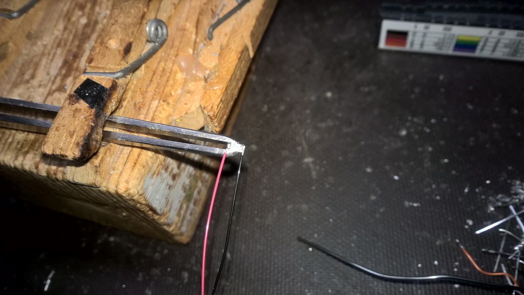

Neu sind noch Treppenbeleuchtungen dazu gekommen. Diese habe ich mit SMD LED's realisiert.

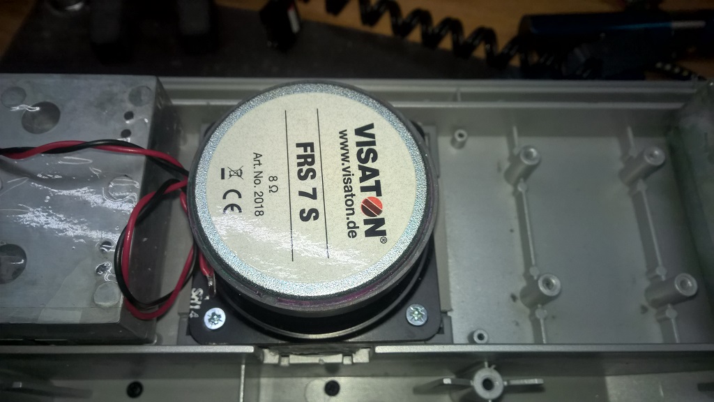

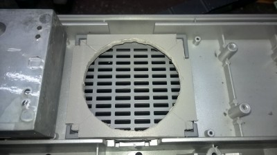

Der Lautsprecher hat um einen akustischen Kurzschluss zu vermeiden eine Passende Halterung aus 3mm PVC bekommen.

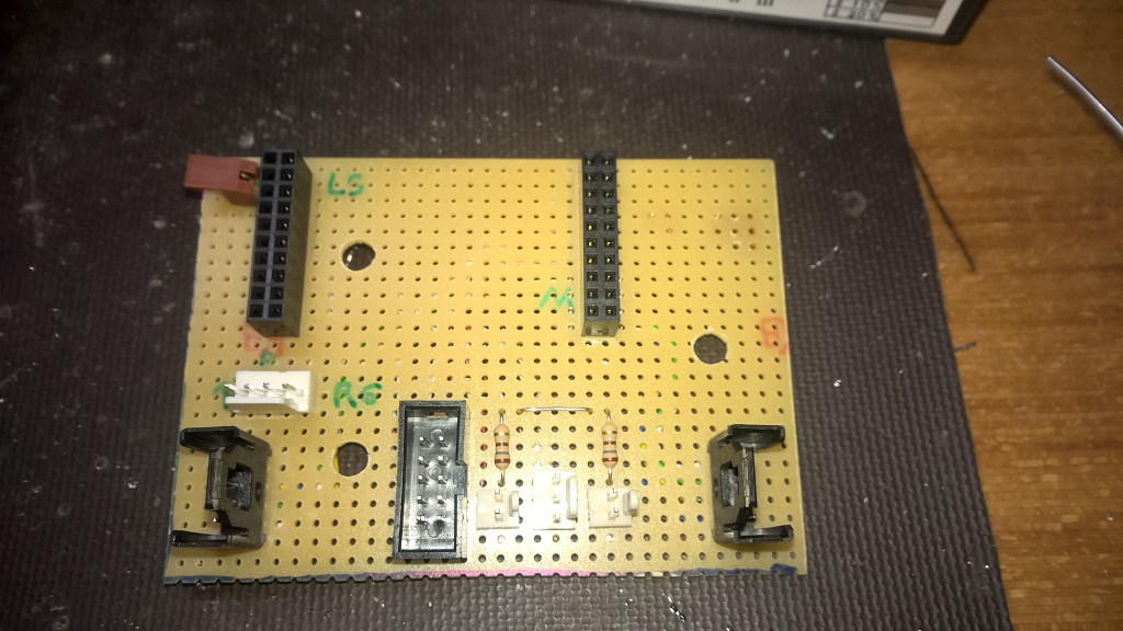

Auf der Hauptplatine ist ein Anschluss für einen Rauchgenerator vorgesehen, ansonsten befinden sich darauf die Anschlüsse für Beleuchtung, Drehgestelle, Motoren und Decoder. Letzterer wird ein Zimo 696V sein.

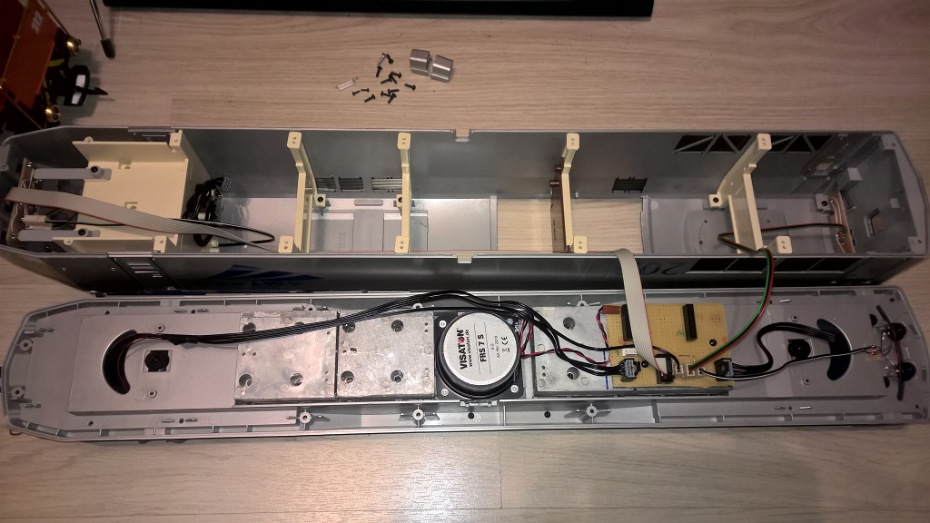

Die Lok schaut nun Innen so aus

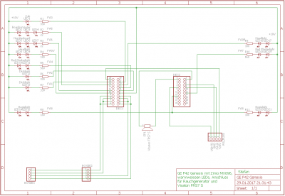

Der Schaltplan:
