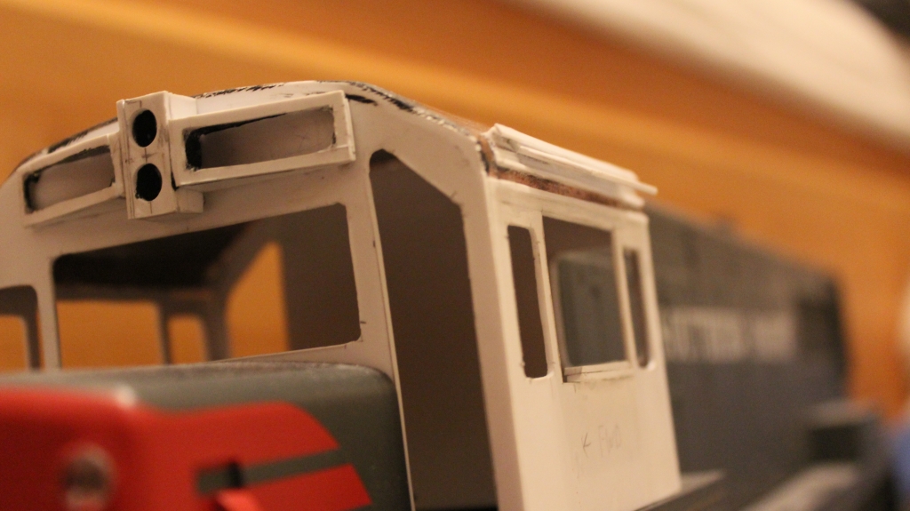

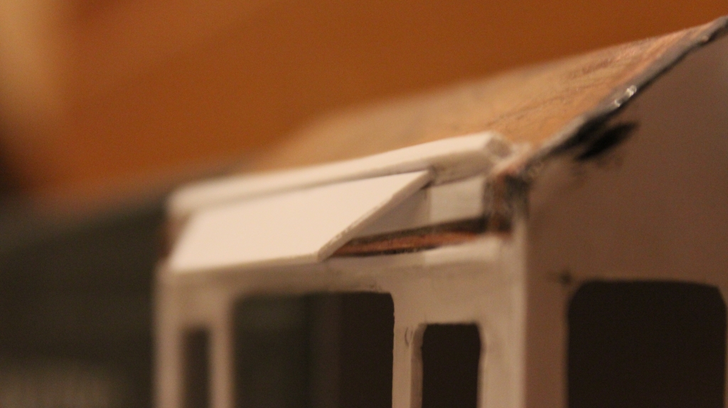

So, auf der einen Seite ist jetzt die Sunshildhalterung fast fertig.
Auf den Bildern ist das Sunshild selber nur provisorisch montiert.

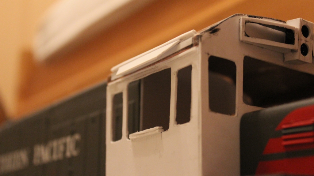

Bei meiner klapperigen Schüttelkiste sind jetzt beide Sunshilds fertig.
Diese kleinen 0,5 x 1,0mm streifen zu Schneiden hat nerven gekostet... Die streifen sahen meistens ziemlich zerfleddert aus, sobald ich mit dem Cutter geschnitten hatte.
Heute habe ich meine Heissdrahtschneidmaschine aus dem Keller geholt. Die habe ich vor circa einem halben Jahr für ein anderes Projekt gebaut. Eigentlich sollte sie 3mm dicke Polystyrol Platten aus dem Baumarkt sauber und schnell schneiden. Aber das Endergebnis war nicht so zufriedenstellend.
Doch jetzt hat sich herausgestellt, das meine Konstruktion Evergreen Polystyrol platten mit stärken zwischen 0,5-2,0mm perfekt schneiden kann.
Endlich kann ich 0,5x1,0mm streifen schneiden. Yes :D

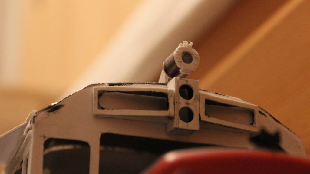

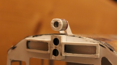

Gyralight ist fertig.
Diese Feinen Linen am Deckel des Gyralights sind nicht ganz so sauber wie ich gehofft habe. Aber das ganze ist jetzt schon so fein. Ich befürchte das die Farbe dann das ganze zunichte macht.

Ich hab das Scharnier und die Verriegelung des Gyralight Deckels vergessen. Dies habe ich nun nachgeholt.
Oben siehts momentan noch ein wenig seltsam aus. Aber das bessert sich hoffentlich durch Farbliche Unterschiede.
Die ganze Verriegelung ist so verflixt klein. Ohne Pinzette läuft da garnichts.

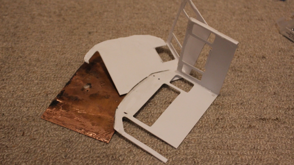

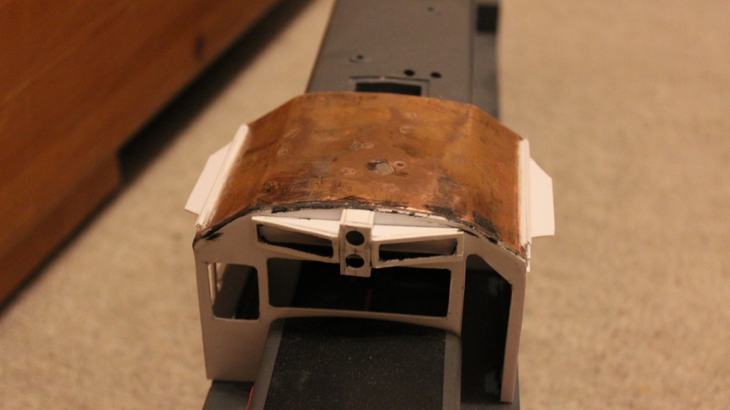

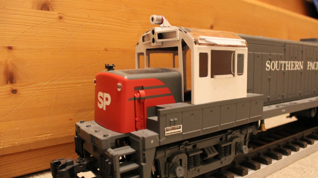

Danke, leider war die Idee und die Umsetzung mit dem Kupferblech nicht so wahnsinnig.
Eigentlich wollte ich das neue Cab vorne befestigen.
Doch das Kupferblech hat sich durch die Arbeiten leider verformt, so das das ganze überhaupt nicht mehr winklig war.
Auch zurecht biegen hat nichts gebracht. Somit der letzte Rettungsversuch, das Dach vorsichtig entfernen.
Das ging kräftig nach hinten los...
Das ganze wieder zu richten würde in einem noch grösserem gebastel enden.
Das Kupfer ist nun wieder gerade gebogen, daraus wird vermutlich ein Snowplow und die Psplatten werden jetzt für kleine Teile (z.b. eine neue Sunshild halterung) weiterverwendet.
Ein Sunshild (beide Sunshild Halterungen sind hinüber) und das Gyralight sind noch ganz und werden wieder verwendet.
Ein harter Rückschlag. Der Bau mit Kupferblech und 1mm Psplatten ist somit zuende! ABER das U-25 Projekt ist hiermit nicht zu ende. Es geht eher in die nächste Phase.
