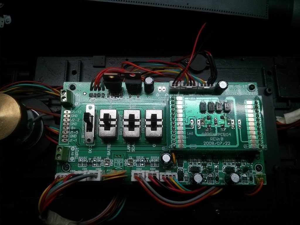

Die Mallet verfügt über eine DCC Schnittstelle auf die der MX697 von Zimo passt.

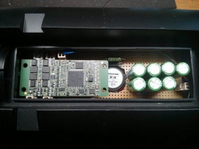

Der Besitzer der Lok hatte da aber schon selber versucht einen Decoder zu installieren, dabei ist von der Hauptplatine eine Rauchwolke aufgestiegen. Deshalb habe ich die Platine ausgebaut und durch einen Eigenbau ersetzt.
Zuerst musste aber der Lautsprecher ersetzt werden, da dieser sich unter der Platine befindet. Da der neue Visaton BF 45 kleiner ist und weil die Membrane des Lautsprechers vorsteht habe ich einen Ring aus einer 4mm PVC Platte zugeschnitten.

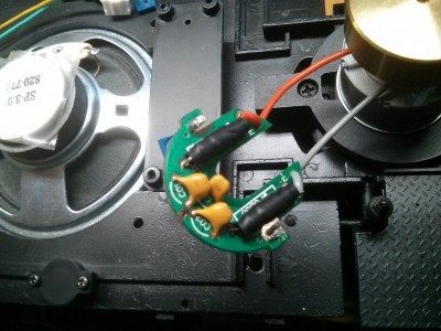

Die Entstörplatinen an den Motoren habe ich entfernt da sie die EMK stören könnten.

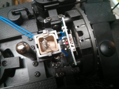

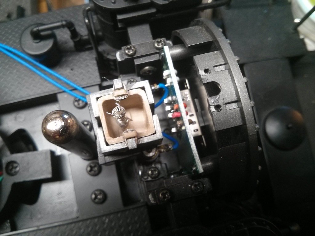

Da kein gepulster Verdampfer gewünscht wurde habe ich den vorhanden einfach wieder angeschlossen. Achtung der läuft mit 12V. Ich habe ihn an die 10V Versorgung des Decoders angeschlossen.
Auf der neuen Hauptplatine musste ich ein Loch für den Lautsprechermagnet ausschneiden.
Es sieht so aus, als hätte man viel Platz in der Lok, wenn dann aber der Kessel drauf ist sieht es ganz anders aus.

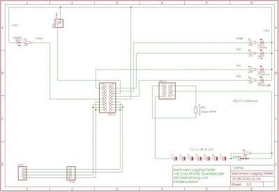

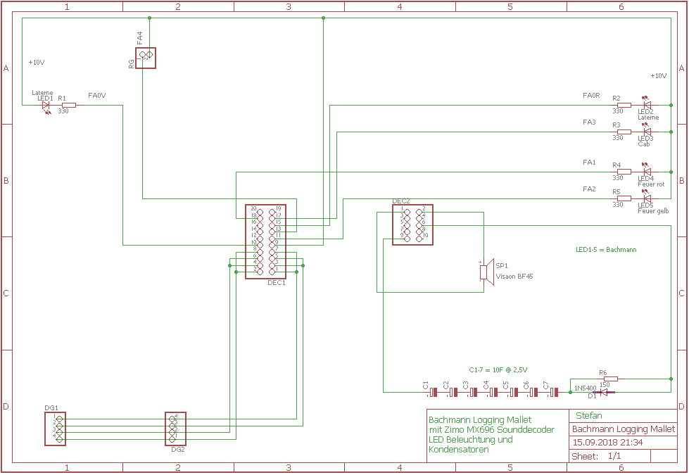

Der Schaltplan
