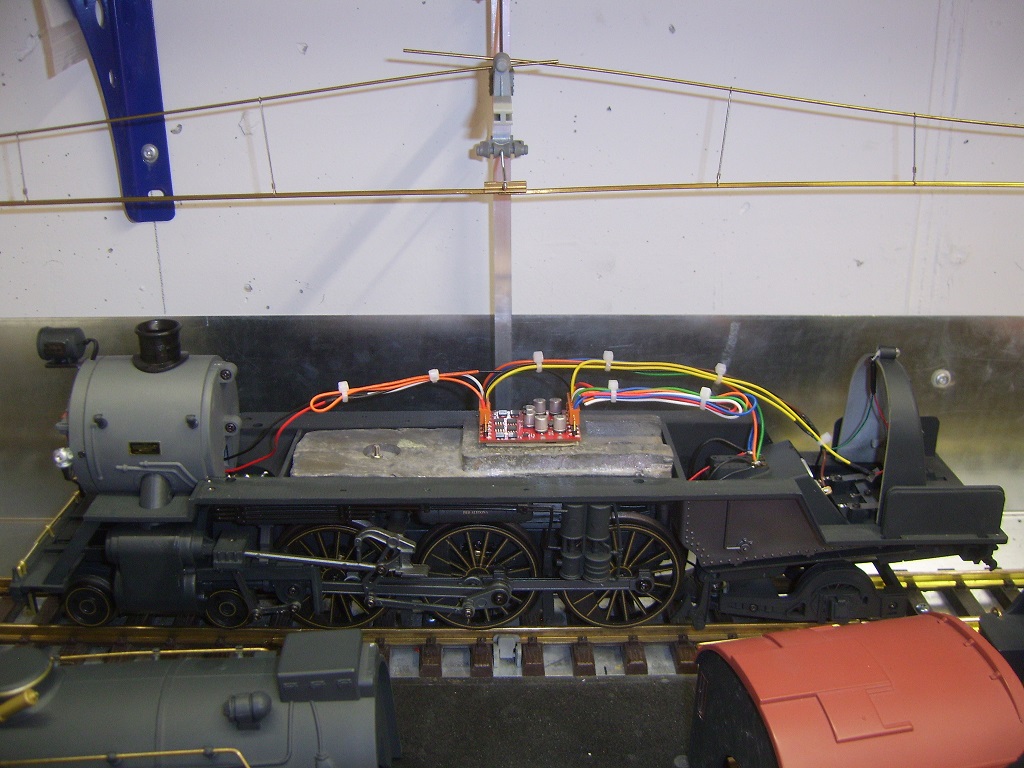

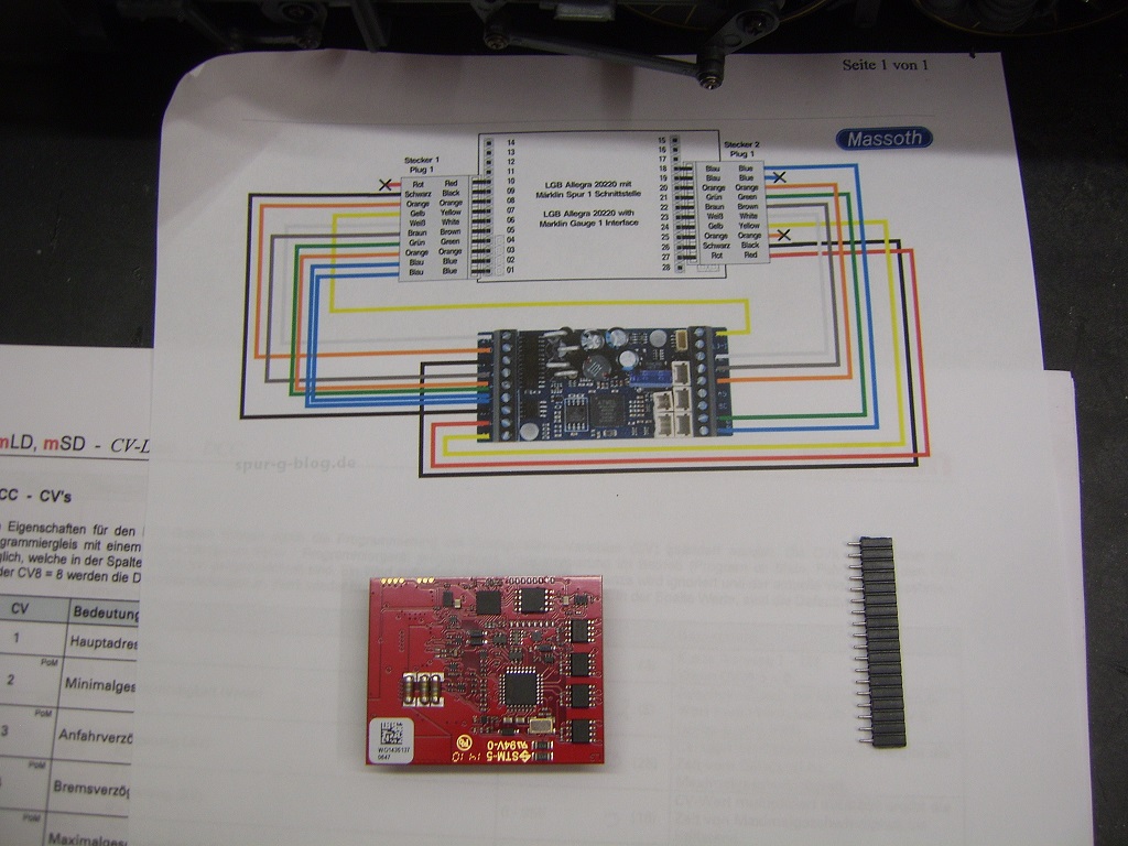

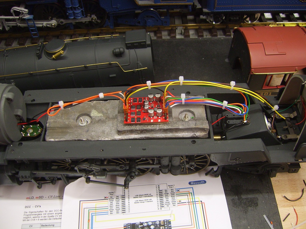

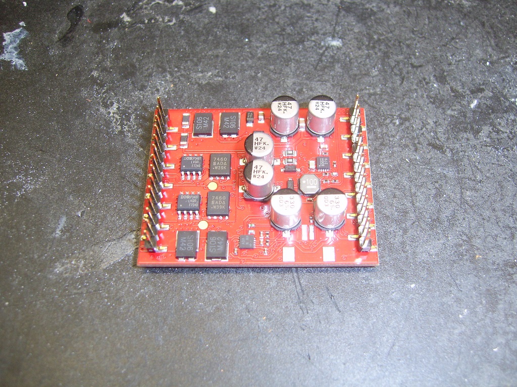

Ein Umbau der nicht speziell ist, jedoch habe ich da ein Decoder von Märklin/LGB aus der Grabbelkiste dafür verwendet.
Der Decoder stammt aus der BR 139 die nun auch einen Massoth XLS hat (damit die Lok in Traktion mit der E 10 unterwegs sein kann ;) )
Somit hatte der Decoder keinen Verwendungszweck, einstellen und verkaufen bringt nicht gerade viel, also wieso
den Decoder nicht als Fahrdecoder "degradieren"??
Der Umbau gestallte sich sehr einfach, da es sehr übersichtlich ist in der Lok und die Verkabelung doch sehr einfach ist.
Also für Beginner eine sehr einfach Baustelle :shock: :? ;) ;)
Man(n) nehme:
Decoder

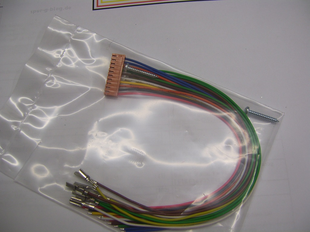

Schnittstellenkabel Massoth (zwei Stück ;) )
Anleitung Massoth

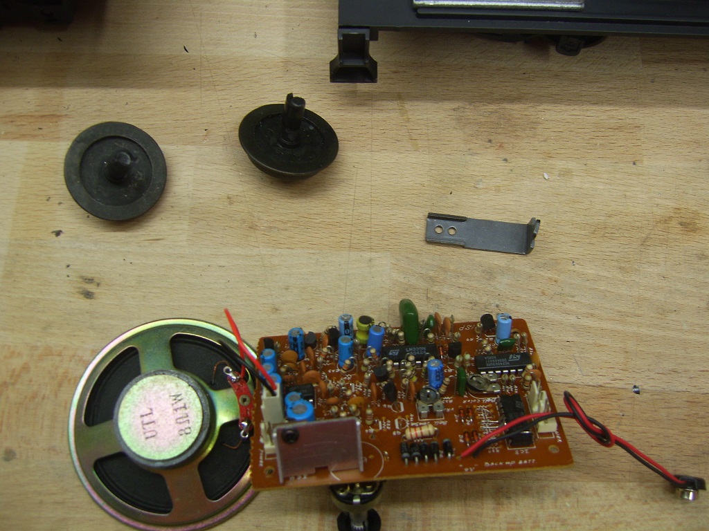

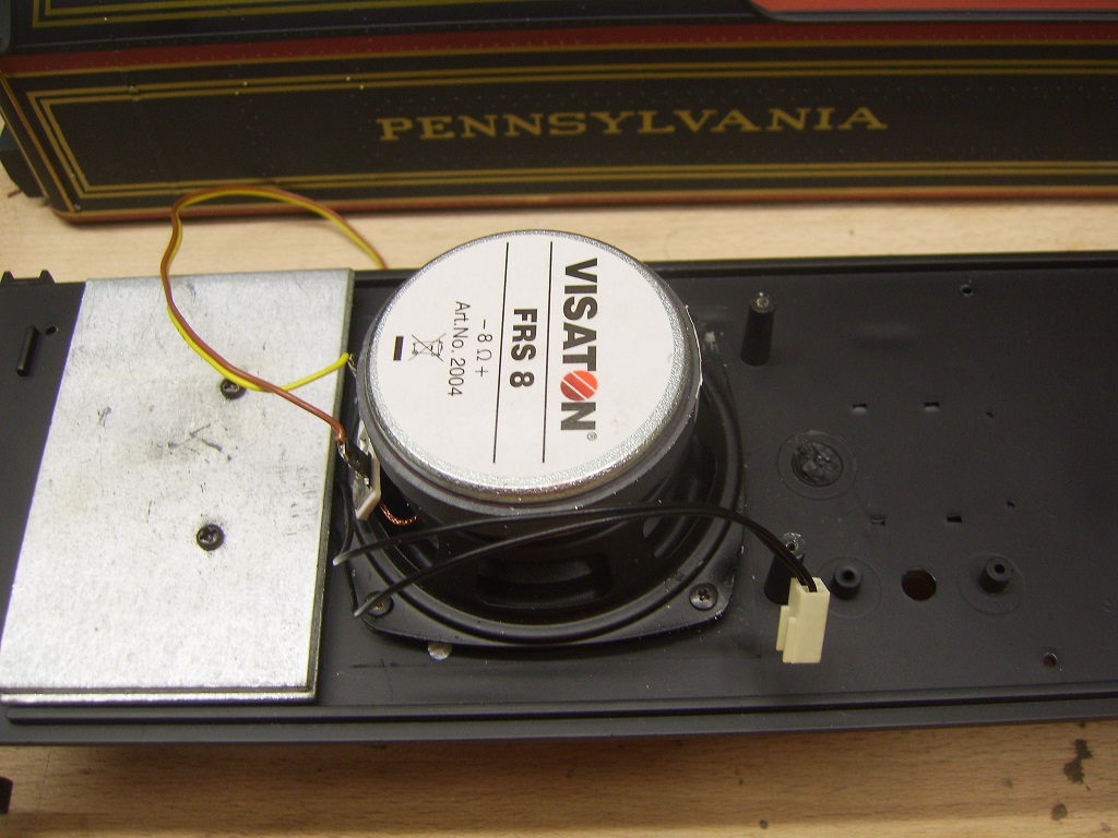

Auch wurde im Tender die (Chemische) Soundplatine samt Lautsprecher ausgebaut.
Da ich in der Grabelkiste noch einen Pöhnix Sound gefunden habe, wird die 4-6-2 auch noch einen klasse Sound bekommen.
Dazu habe ich auch gleich noch einen Qualitativen besseren Lautsprecher eingebaut.

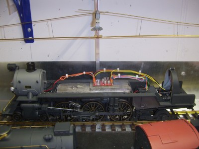

Hier noch Bilder von der Digitalisierten Lok ;)
Und es Funktionier auch, nur das mit der Hohen Adresse habe ich noch nicht ganz im Griff, solange hat die Lok die Adresse 40 und noch nicht die 401
