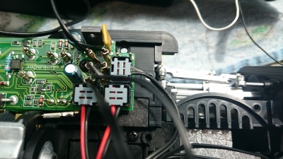

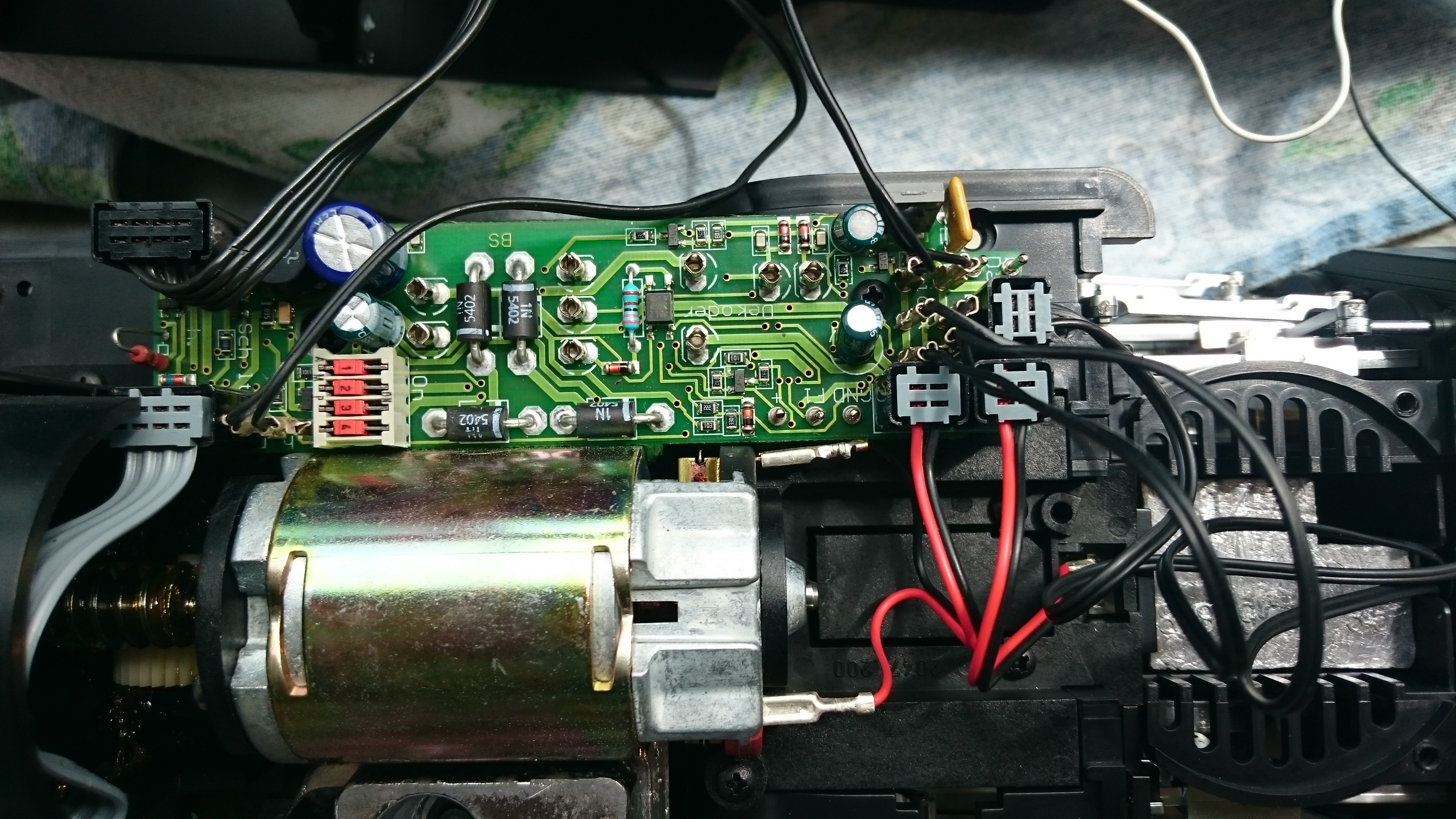

Komisch, also Lok öffnen und reinschauen (Schaltertest natürlcih vorher durchgeführt, keine Reaktion)
Print sieht gut aus, keine Korrosion. Stecker sind auch alle richtig drauf

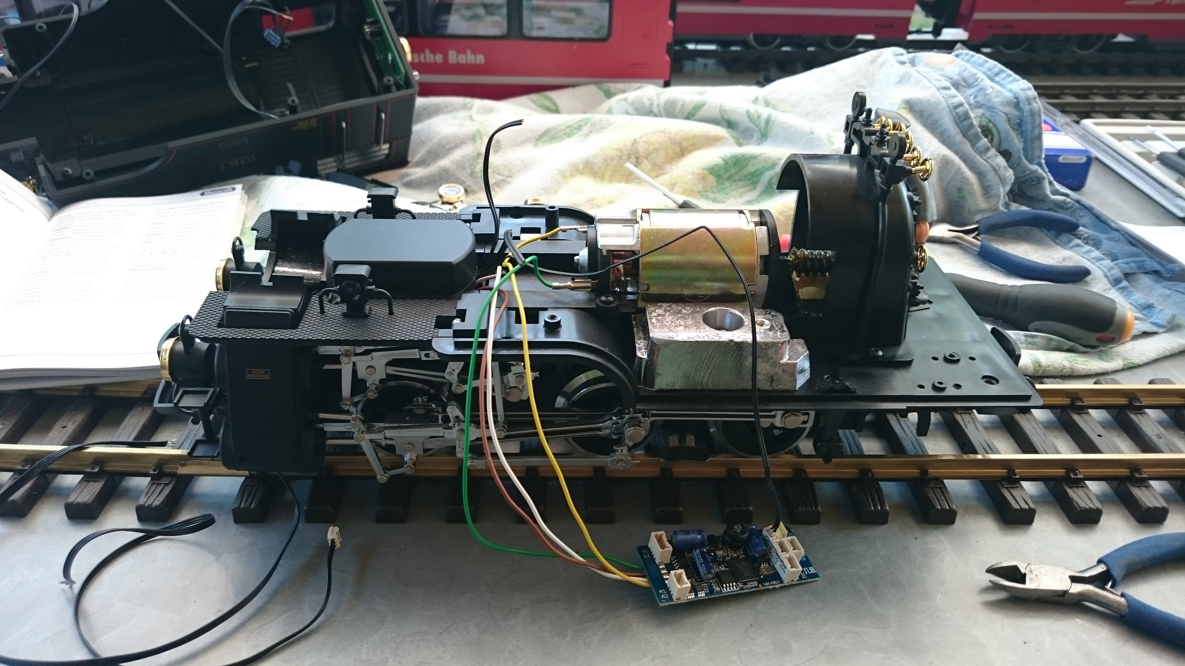

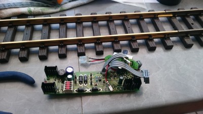

Also schnell einen Funktionstest ob der Motor überhaupt noch läuft, analog wurde der Test bestanden. Zum Glück funktioniert also noch der Motor. Die vier Dipschalter auf der Hauptplatine sind auch mal umgeschaltet worden, immer noch keine Reaktion. Weder Licht noch Motor funktioniert. Da die Lok sowieso digital werden soll wurde alles mal entfernt vom alten Print und nur der Decoder angeschlossen an den Motor.
Test bestanden, Lok fährt analog ohne Probleme. Also ist wohl die alte Platine aus welchem Grund auch immer defekt.
Noch schnell das Licht anschliessen und nochmals Funktionstest (muss hier zugeben einen kleinen Verdrahtungsfehler habe ich gemacht). Funktioniert alles einwandfrei, ist aber noch ein Stainzprogramm geladen und ich habe das Notebook zum umprogrammieren nicht mitgenomen. Naja, Hauptsache die Lok funktioniert nun digital und tönt, richtiges Programm kommt dann später. Noch schnell erklärt wie die Adresse geändert wird auf dem Programmiergleis und nun lebt die 1067 Ballenberg wieder ohne den analogen "Krempel"
